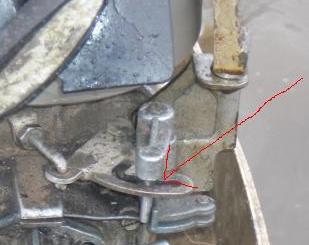

Как вариант, стоит посмотреть на узел сектор газа-поводок (тяга) зажигания. По крайней мере с к-36 при уменьшении газа бывает "зависание" больших оборотов. Причём на скорости. Сначала грешил на жёсткое соединение сектора с штырьком поворотной вертикальной тяги (может по другому обзывается). И смазки добавлял и подтачивал. Оказалось - сам сектор должен поворачиваться строго в одной плоскости. Но из-за выработки шайб он начинает гулять по вертикали. В неподходящий момент тот самый "штырёк" подклинивает с сектором, соответственно и привод заслонки карбюратора не поворачивается. Лечил подбором шайб, опять же подтачиванием.

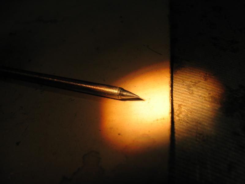

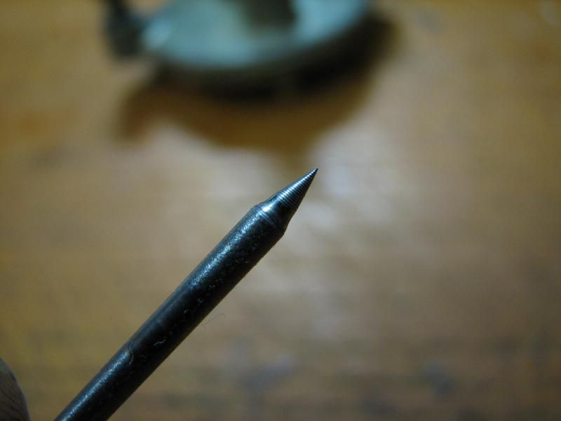

такая игла работать уже не будет?
как до правильнее всего, в домашних условиях, восстановить конус?
в инструкциях указан вес поплавка для карбюратора К36 - 8,8г. кто-нибудь свои перевешивал?

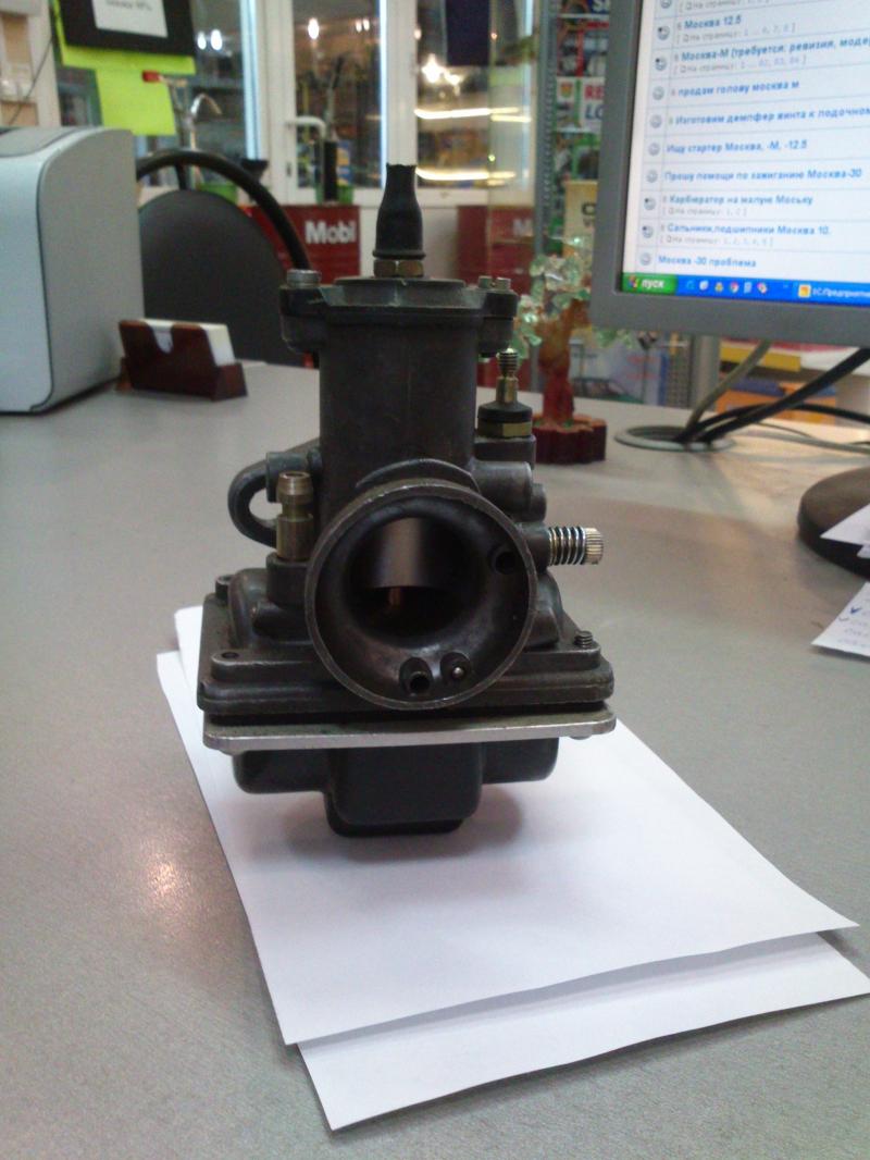

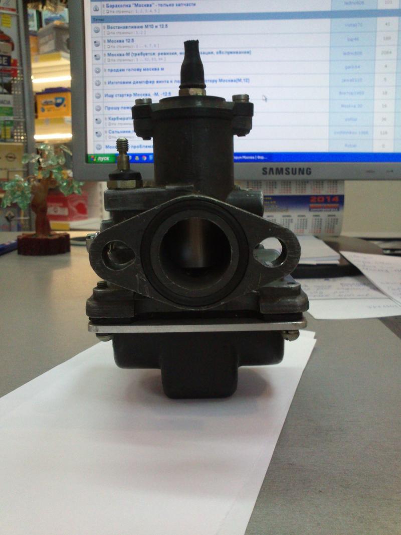

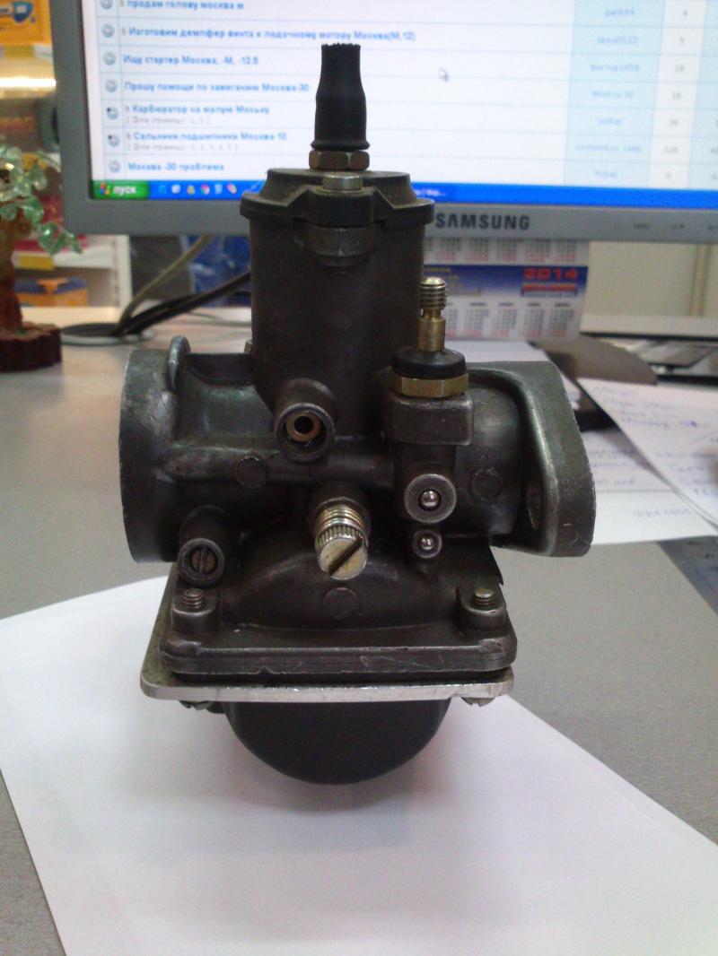

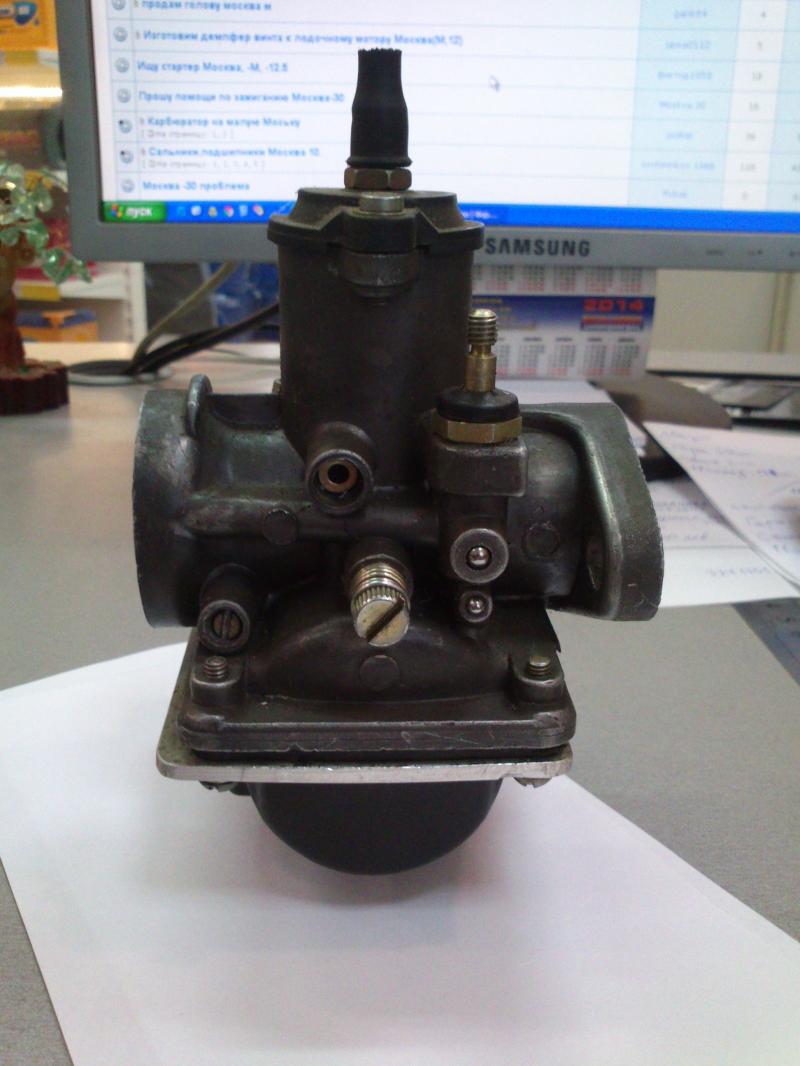

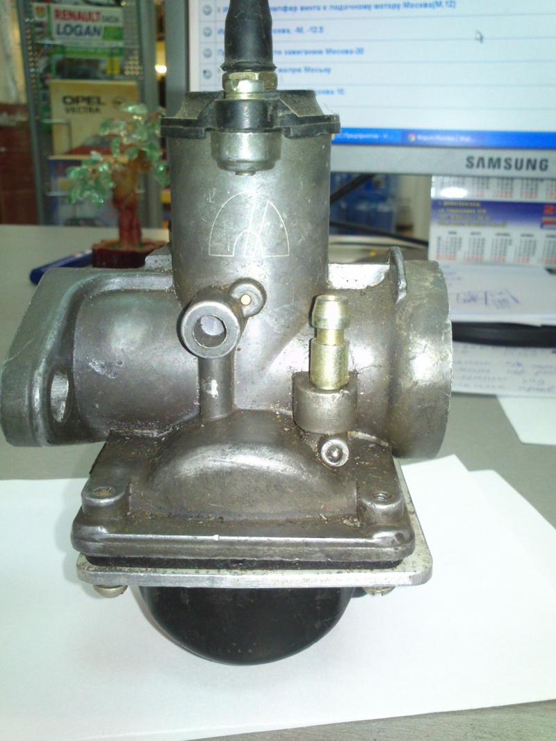

Доброго всем дня!Вчера приобрел за недорого (365р) вот такую штуку.Кто - что может сказать по нему,как хоть его зовут :) ? Стоит замарачиваться для Моси,плюсы минусы?

Китайский(?) клон Микуни, который на Минские ставили. аналог - К-2401 (Белорусский) - этот очень похож на него. про жиклеры писали, что ХХ - 0,6 главный 1,1мм нужно сделать и отличный карб.

Как узнать кто производитель??? На третьей фотке есть какой то лейбл,по нему как то узнать можно?
Маркировки нет,наверно Кётай.

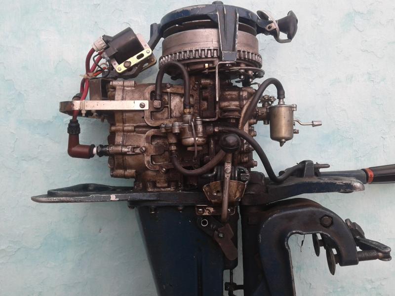

Я не только краб но и маховик с зажиганием приделал!

а что это за узел ниже рычага переключения передач? у меня такого нет. и на тяге переключения какие-то не понятные отростки.

По ходу,это заглушка для штуцера откачки воды.
