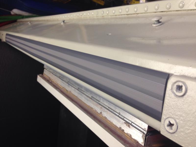

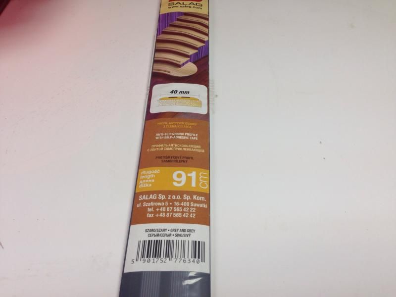

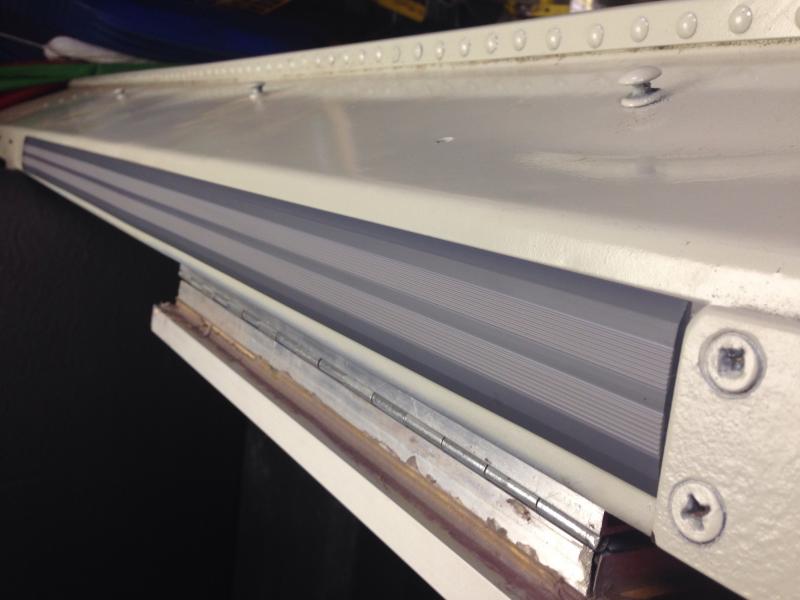

Руслан подскажите, что за накладки по бортам не могу понять?Тоже хочу себе наклеить.Где покупал?Спасибо!
Coonar
25.09.2014
676
517
Руслан
Эти порожки приобрёл в Магазине Мегастрой.
Они гибкие на клеевой основе.
Цена 175 руб за 0,9 метра, у меня ушло по 2 шт на каждый борт.
Есть несколько вариантов цветов.
Изначально возлагал на него декоративную функцию, закрыть прорези и вмятины, теперь понял что это бампер бортов. Скакали по бортам песочными сапогами, думал кирдык. Тряпкой протёр - как новые.

Прикольная тема - порожки :good: Подумываю и себе такое замутить. Но не об этом... Руслан,на фото видна рояльная петля. Я так понимаю,что это откидной столик ? Если не трудно,расскажи об опыте пользования сей приблудой. Мож есть какие ньюансы. Пришёл к пониманию того,что мне столик маленький в лодке нужен,а действовать методом проб и ошибок не оч.хочется.
Coonar
25.09.2014
676
517
Руслан
Опыта эксплуатации не имею, но друзьям нравится использовать его для напитков :D
Сделан на газовом упоре от Нивы, складывается и раскладывается без дополнительных упоров, нагрузку держит около 5 кг.
В пути, на волне самопроизвольно не раскладывается, т.к. имеет фиксатор в сложенном состоянии. Для того чтобы разложить достаточно потянуть за нижний край столика и столешница молниеносно отреагирует на ваше пожелание разложить его. В движении лучше держать его сложенным, т.к. это травмобезопасно.
Места не занимает, должен быть в каждой лодке, где стаканчик поставить, где прикорм приготовить, крючки завязать и т.п.
На первой страничке темы есть фото изготовления, есть вопросы пиши, разложу детально.

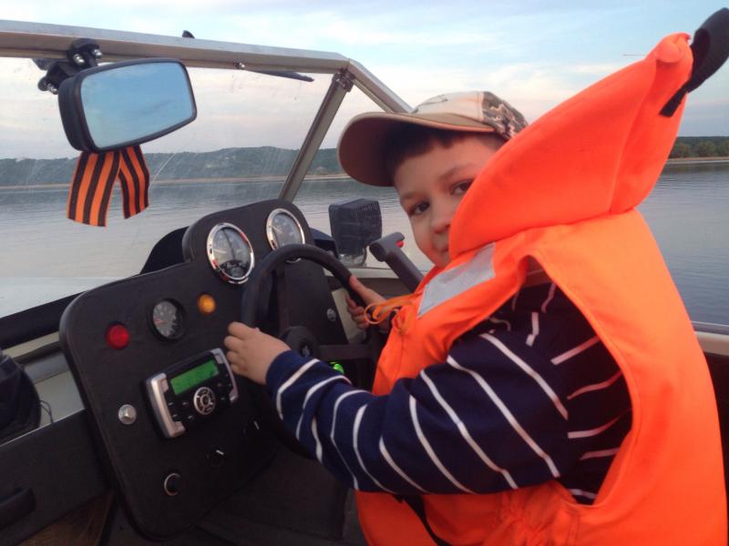

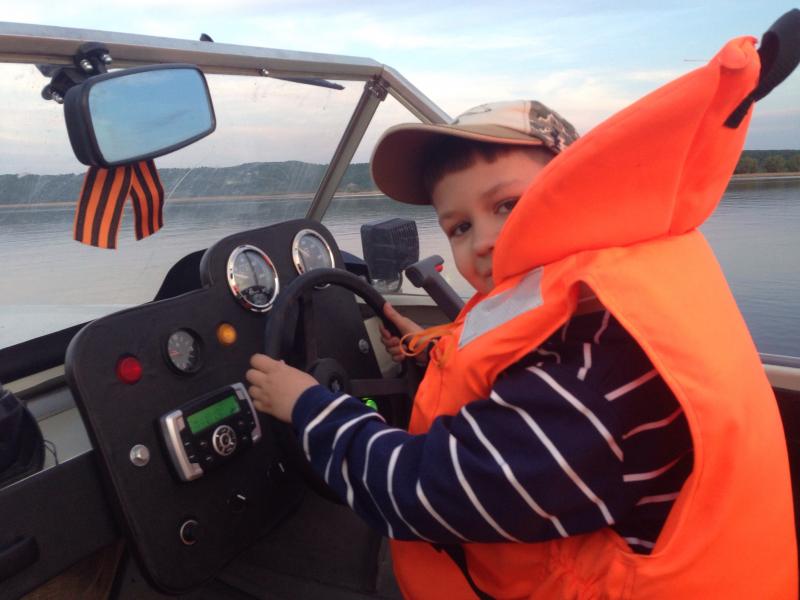

Вылазка с маленьким пассажиром, починка тахометра, освоение новых рубежей, установление максимальной скорости и прочее

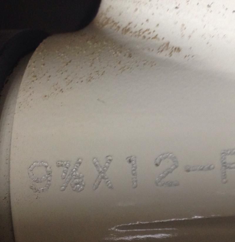

Привет, подскажи какой винт у тебя стоит?
Coonar
25.09.2014
676
517
Руслан
Re:

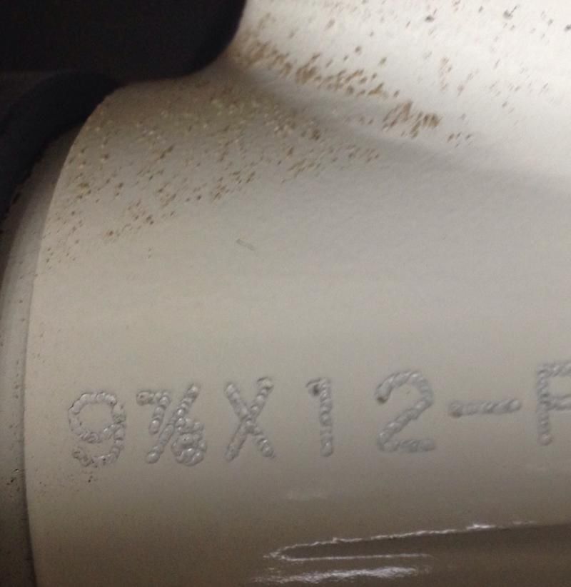

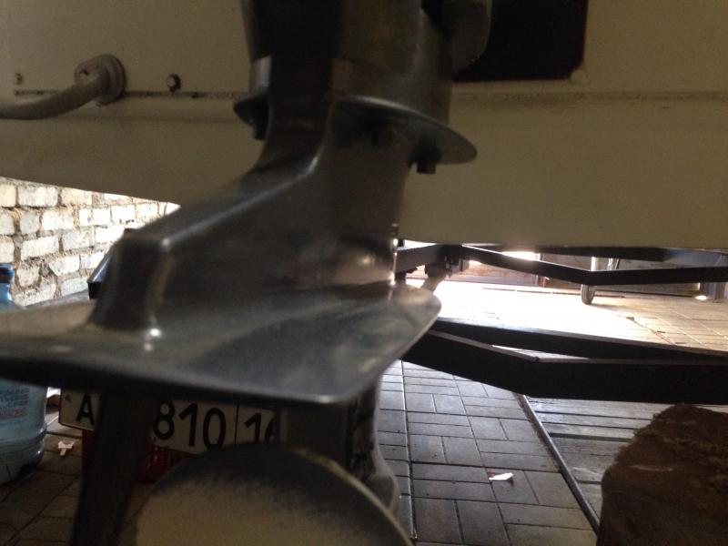

Заводской алюминиевый винт, окрашенный белый. Размерность 12.

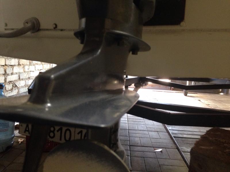

АКВ ниже киля на 38 мм.
perec
ст. мичман
16.02.2015
190
Астрахань
Hidea 40 FES
У меня АКВ в ровень получается винт 13, прохватов нет, скорость 45 в одного всего? дно ровное, получается ты транец опускал?
Coonar
25.09.2014
676
517
Руслан
Re:
Транец не тронутый, заводской, только дощечка поменяна.

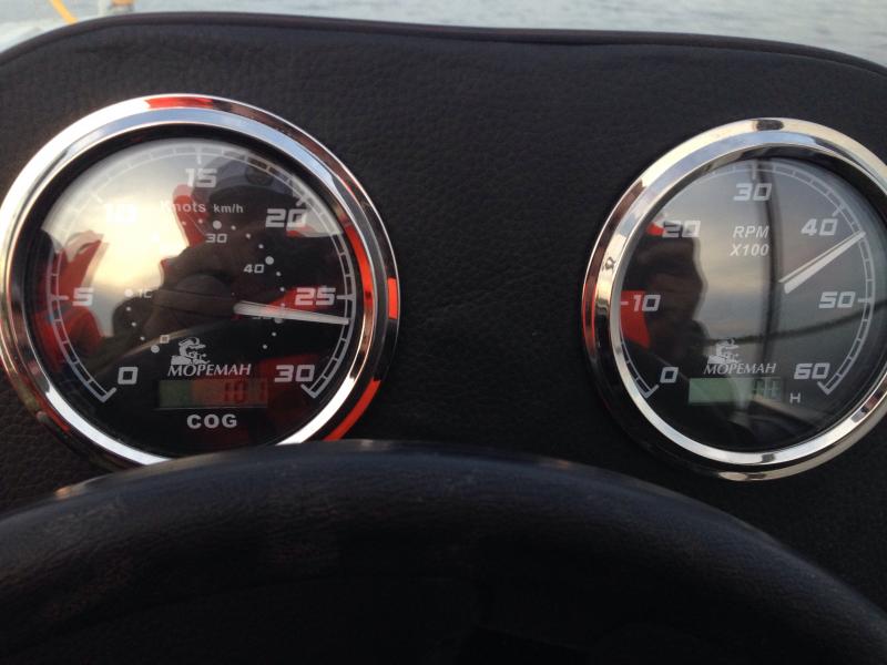

Coonar сказал(а):

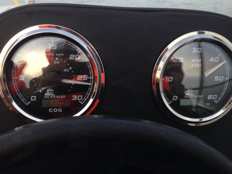

Ты, видимо, тахометр неправильно настроил: на 12 винте при такой скорости не может быть так мало оборотов.
Coonar
25.09.2014
676
517
Руслан
Re: Re:
petrucho сказал(а):
Coonar сказал(а):
Да все верно, тахо на доработке

Все равно странно, у меня 5500 оборотов винт на 13 АКВ вровень с килем, и всего 40 км/час призагрузке?! неужели ниже надо ставить мотор?
Coonar
25.09.2014
676
517
Руслан
Re:
Буду в гараже сфоткаю уровень АКВ. Скорость по спидометру GPS, вода спокойная, волны и ветра нет.
