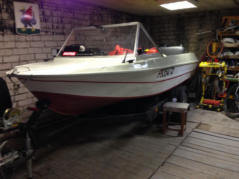

Молодец, хорошая работа! Ну и как все кто первый раз делает свет на лодку пару ошибок.
- ходовые огни лучше опустить со стекла см на 20 ниже на корпус.
- фара должна быть почти на носу...не отстреливает блики от корпуса.
- топовый-ходовой лучше сьемный...мешает блеснить двоем.
после переделки огней не слепит и комфортно управлять судном.

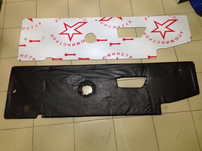

Приветствую водомоторников. Всё ещё в зимней спячке? Или лунки бурите?
Каждому своё!

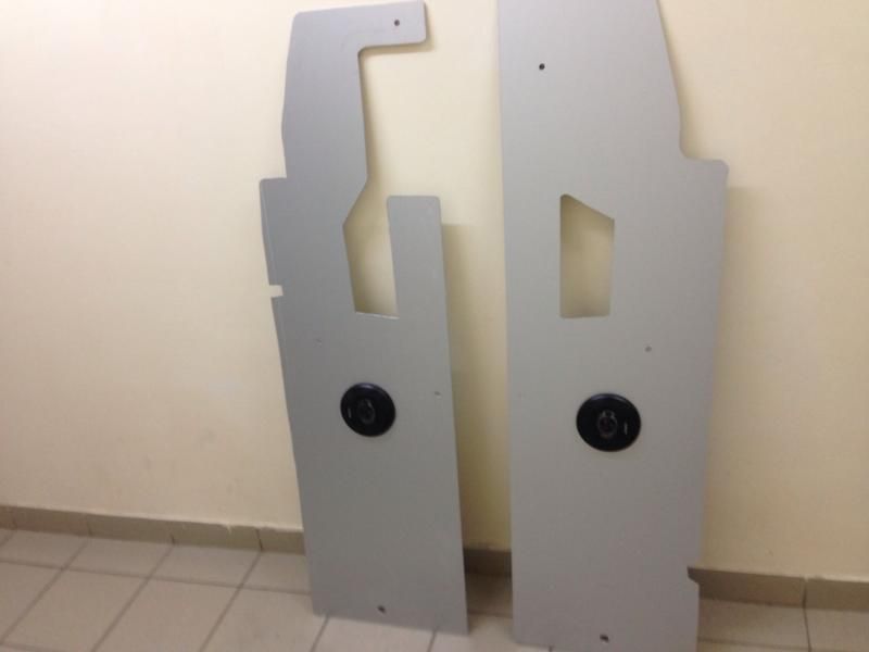

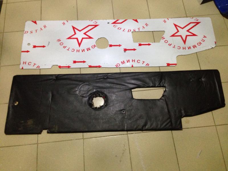

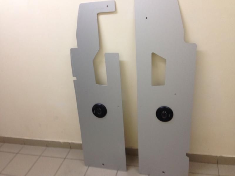

По существу. Делал себе на лодку боковины из фанеры, и оклеивал кожзамом. В общем работа была сделана похабно, требовала переделки, чем я и занялся.

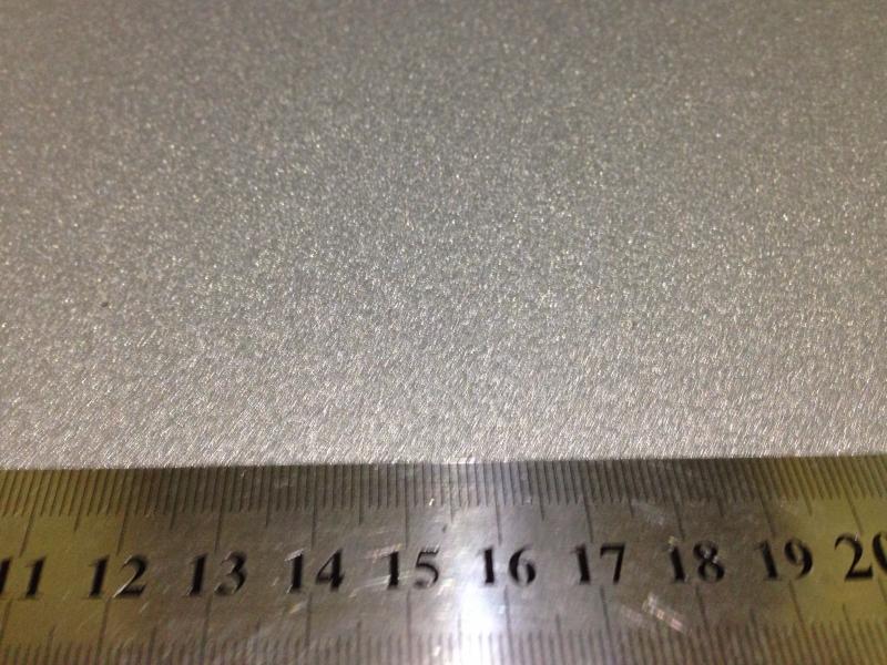

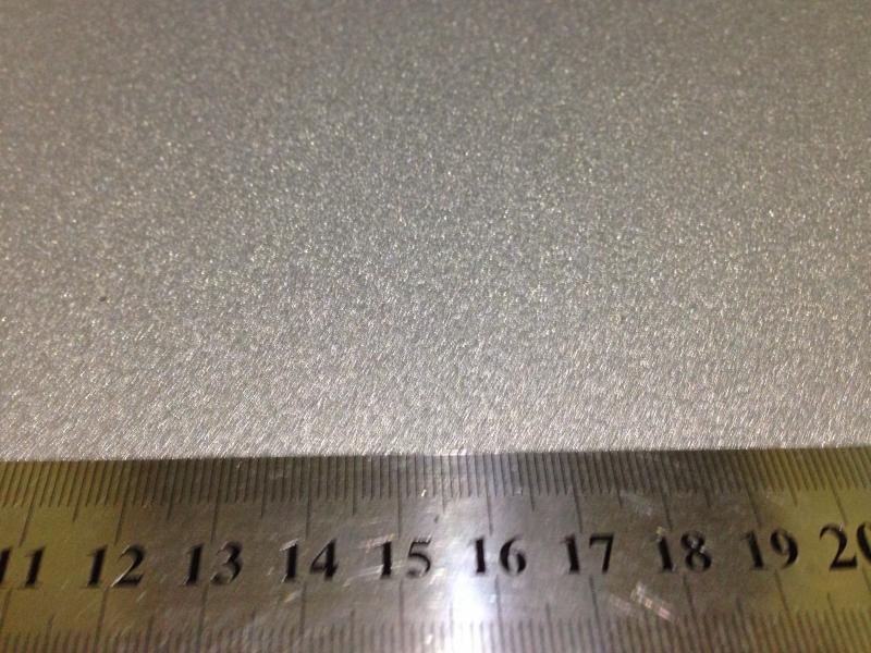

Использовал алюкобонд, поверхность чистый металлик
Вырезал боковые карты по лекалам старых фанерных, перекинул динамики
Примерка будет позже, в гараж ехать не досуг.

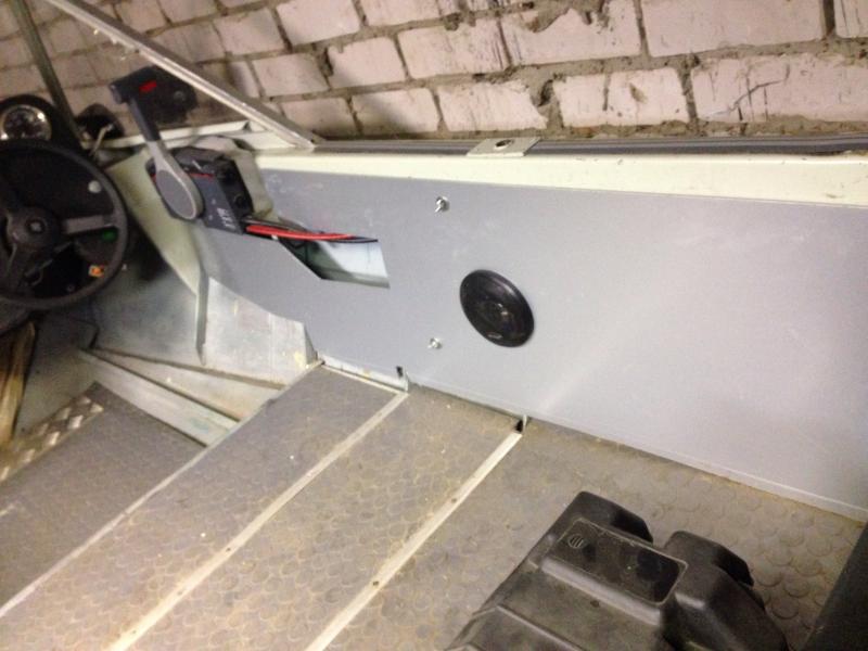

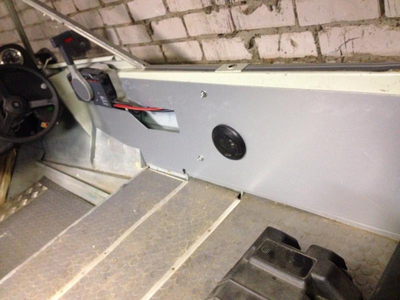

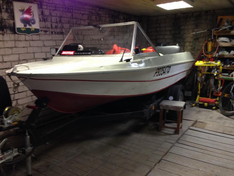

Буквально на 10 минут заскочил в гараж, глянул на лодочку. Разум погрузился в приятные воспоминания, а руки сами собой поставили аккумулятор на зарядку, и прикрутили карты бортов!

На фото, где прикручена карта борта и машинка газ-реверс, шильдик рыма закрыт.
Как к этому ГИМС относится если хочет сверить номер лодки с документами?
вЯчЕславович
23.08.2013
5 636
899
Старая Русса
есть
есть
Просто.-поедешь назад,разбирать..И в другой день приезжать с открытым номером.
У меня там нет шильды. Только номер на носу выбит.

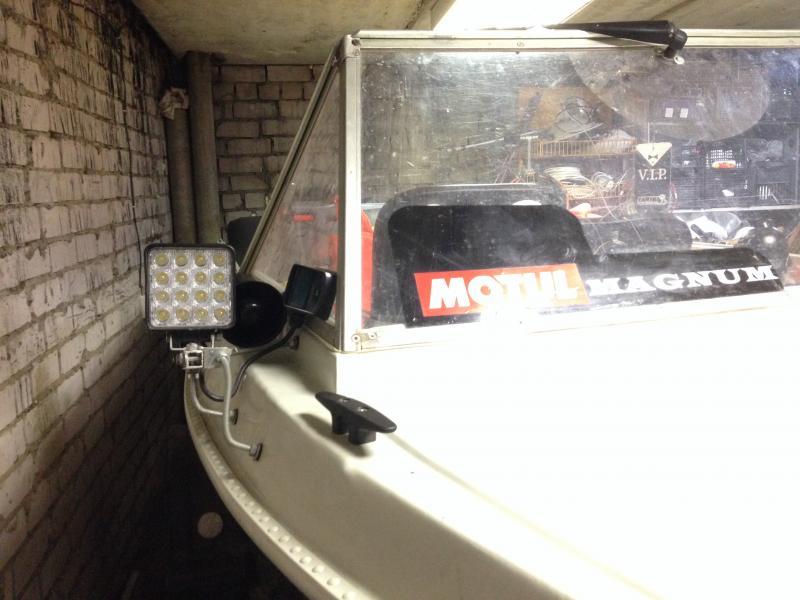

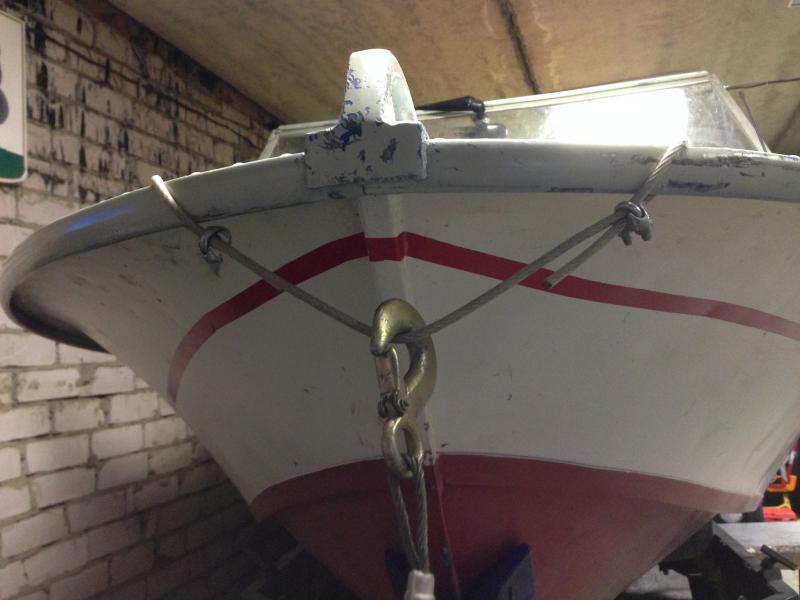

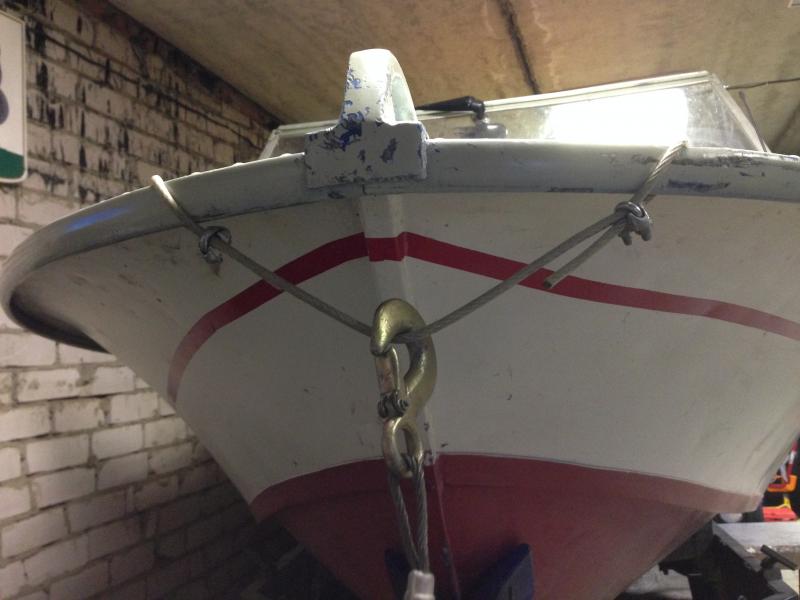

Пришла весна-краса, скоро лето и открытие сезона навигации. Понемногу, по мелочам готовлю лодку.

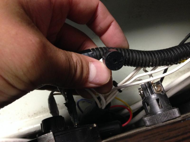

Имея опыт перевозки на телеге поставил кусок троса,

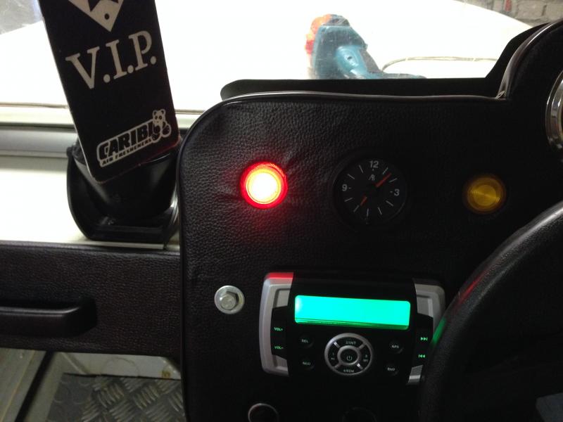

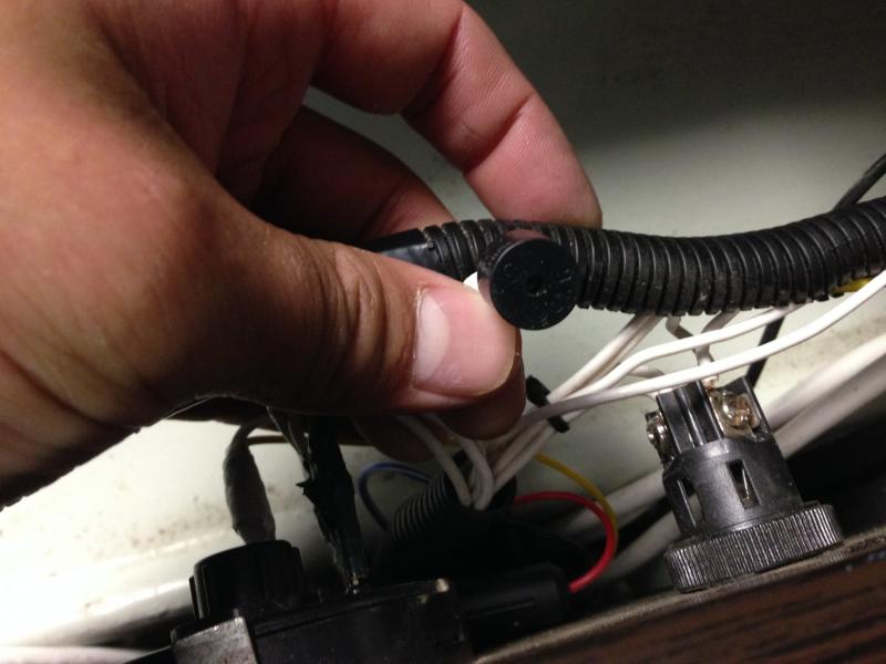

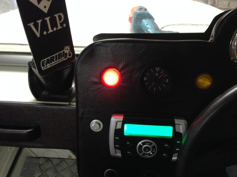

При включении помпы важно не перегреть её, т.к. охлаждение помпы происходит только за счёт воды, установил сигнализацию, которая жутко раздражает., и при этом горит красная лампа и непрерывно сигналит пищалка

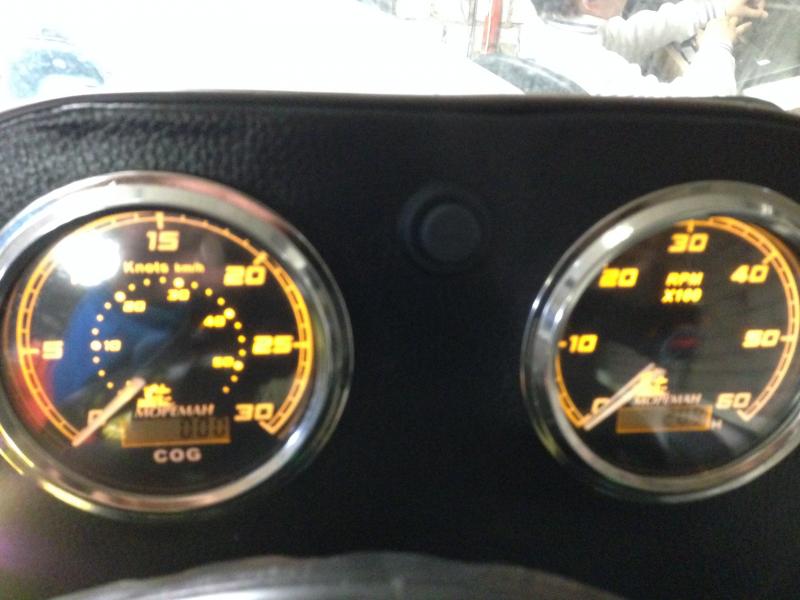

В прошлый сезон планировал поставить сигнал, и сейчас я это сделал., кнопку вывел промеж приборов.

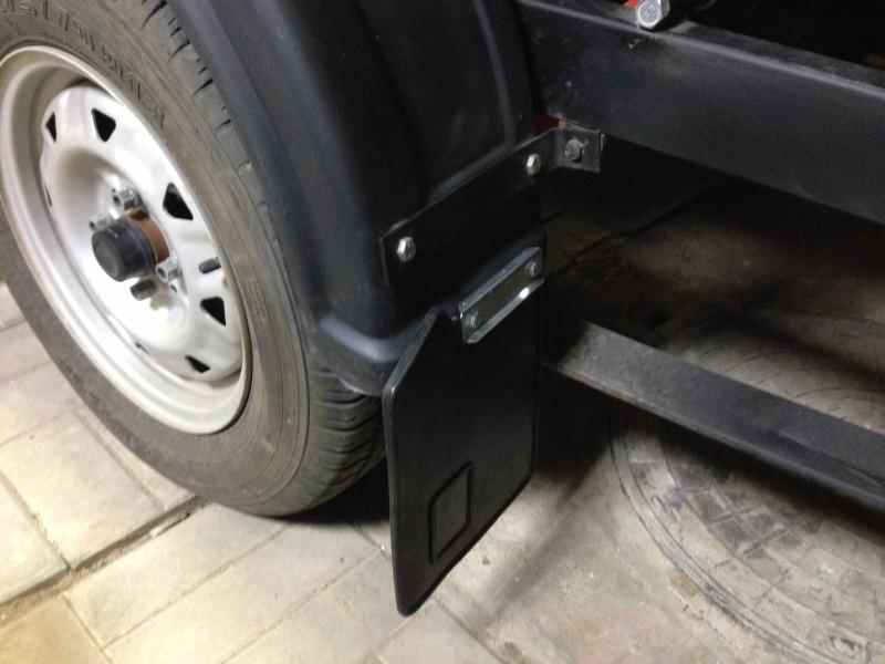

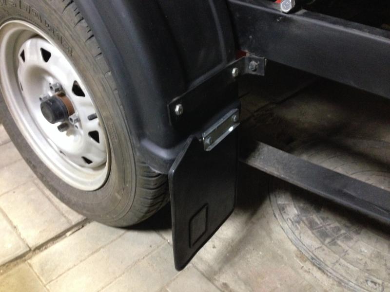

Немного доработал прицеп, путём установки брызговиков, т.к. при поездках на корму лодки изрядно накидывало грязи, а отмыть необрастайку это проблема.

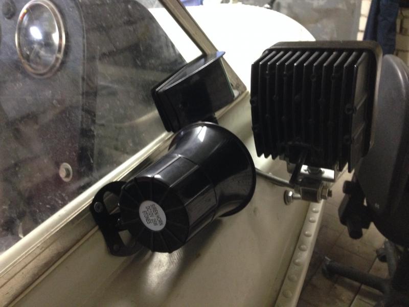

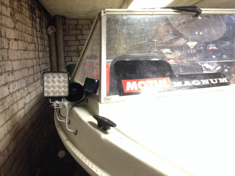

Из всех доработок тащусь от сигнала, брал самый мощный из не слишком габаритных, может его зальёт, но 250 рублей и 1 болт помогут заменить его.

Coonar сказал(а):
...Из всех доработок тащусь от сигнала, брал самый мощный из не слишком габаритных, может его зальёт, но 250 рублей и 1 болт помогут заменить его...
зальет, однозначно, - пока не просохнет будет хрипеть и еле слышно курыкать - проверено неоднократно мною на машине после езды по лужам... но правда за несколько лет эксплуатации замечено, что сирена удачно просыхает сама и начинает работать опять нормально... я себе поставил морской горн (года четыре назад покупал кажется за 700-800руб.) - ни каких нареканий. не совсем понял зачем фонарь с правого борта поставил - из личного опыта заметил, что намного эффективнее и удобнее в эксплуатации лампа-фара, которую держишь в руках, а стационарный направленный свет не есть удобно, если конечно это не супер прожектор....
