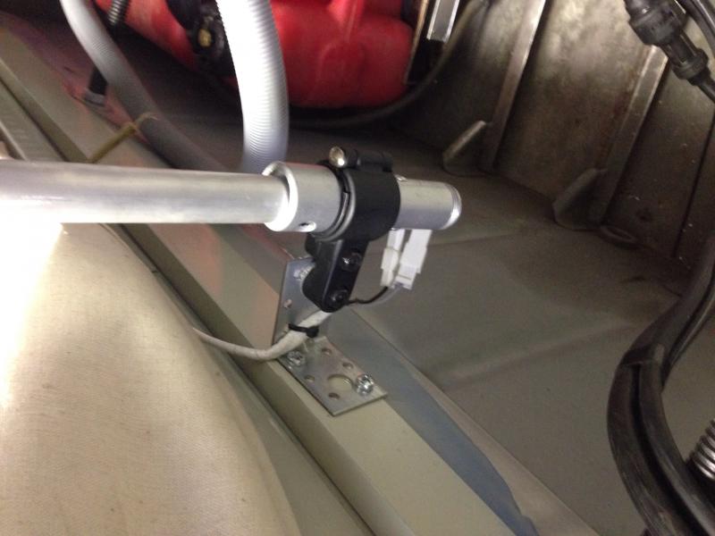

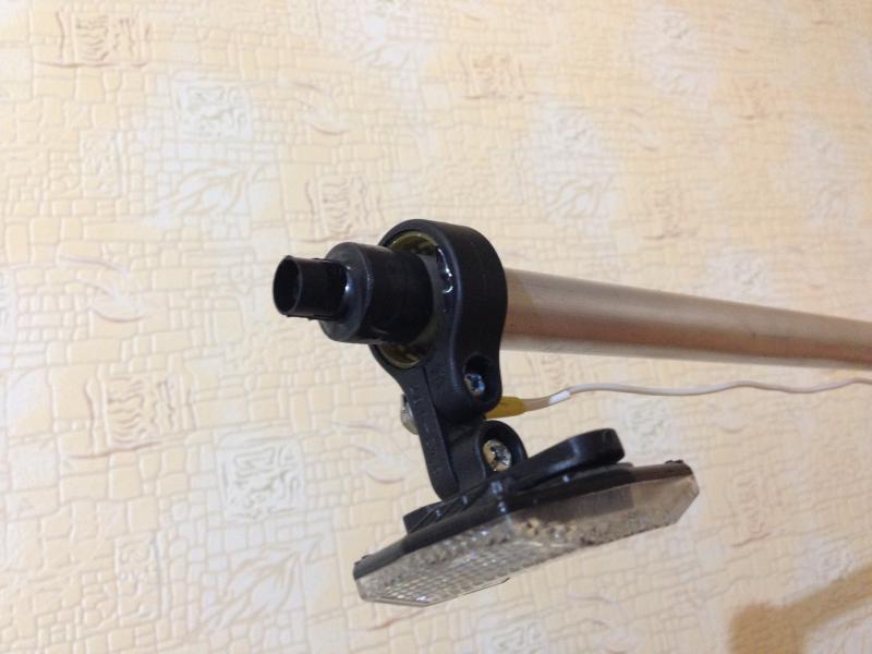

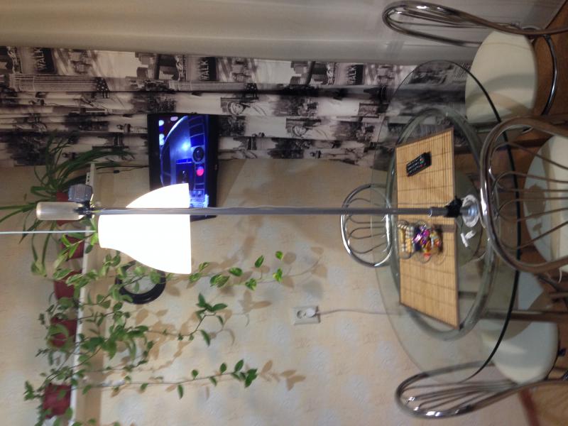

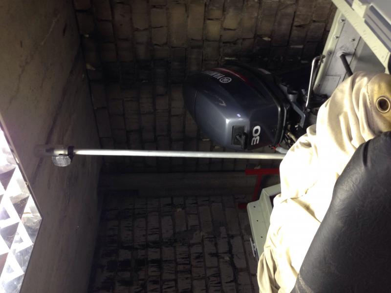

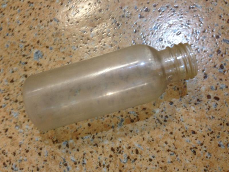

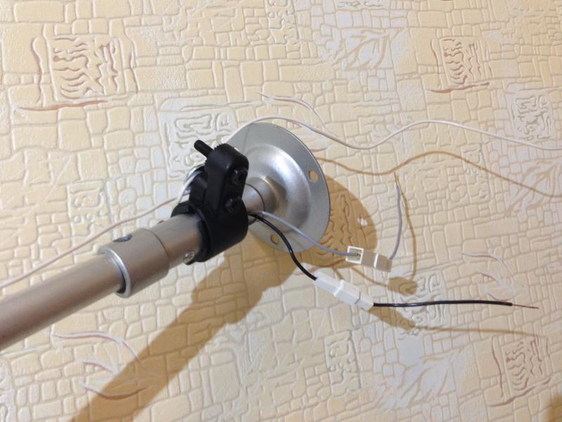

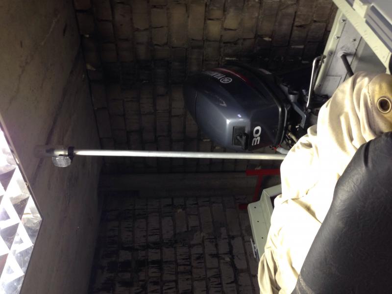

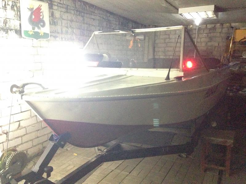

Сообщение посвящено тому как собрать вещь из "говна"
Итак начинаем:

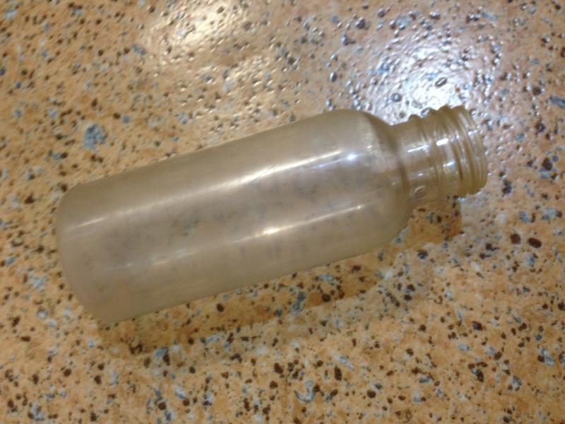

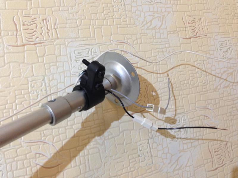

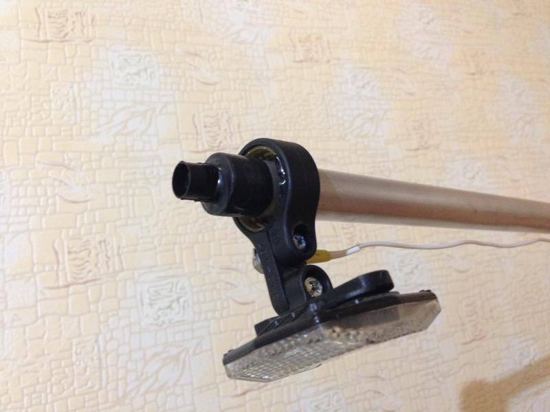

Берём бутылочку от коллера краски, трубу д20 алюминиевую, крепеж от IP камеры, патрон от фары отечественной тачки, отражки от горного велосипеда и крепления к нему, прокидываем провода.
верх
низ
колбочка от коллера
общий вид
светиться в темноте
бюджет 100 рублей, лампочку надо купить, тогда и бюджет подрастёт.
Попутно это является флагштоком.

Отлично получилось Руслан! :good:

Выезжать на воду погода не дала, прохладно и пасмурно, за рыбкой ехать риск остаться без прав на лодку, ГИМС работает в эти дни.
Несмотря на это уделить внимание лодочке на выходных это святое.

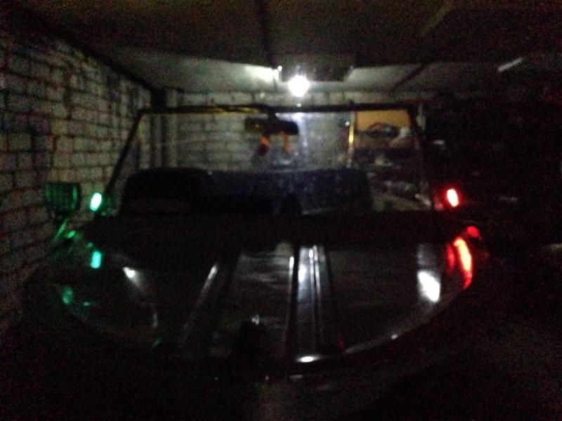

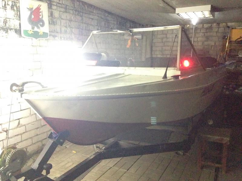

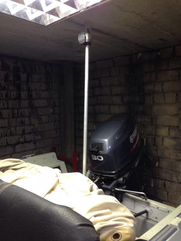

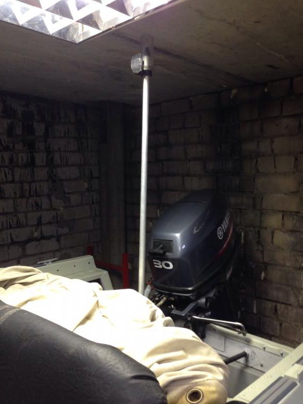

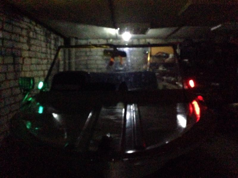

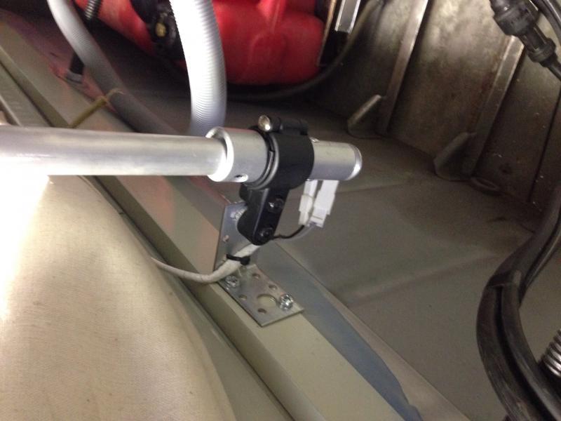

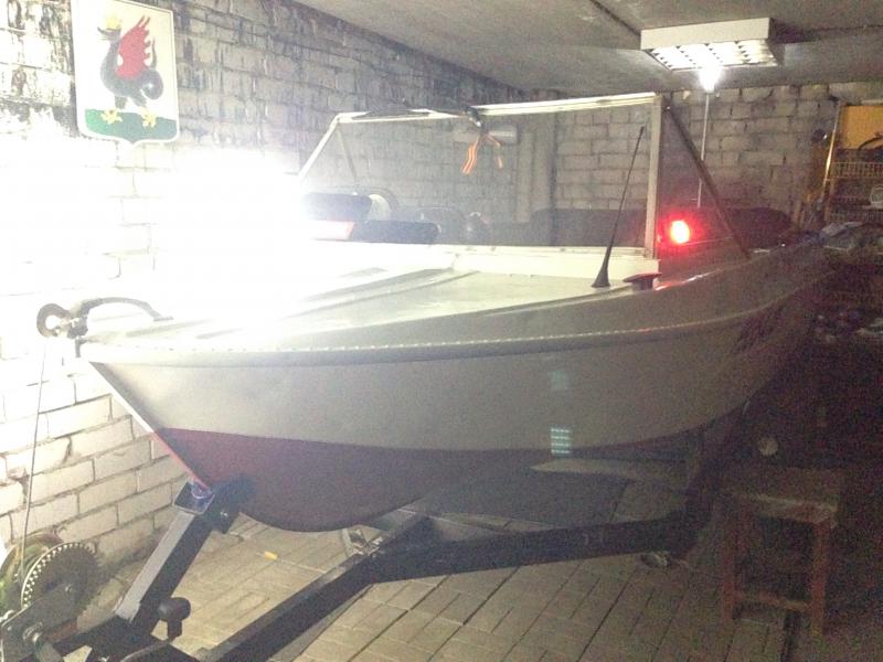

Установил намедни собранный топовый огонь.
По центру закрепить не получилось, там троса приходят при повороте мотора, использовал крепёж от велика
Теперь все по феншуе
Ревизирую проводку, протягиваю соединения, все ок

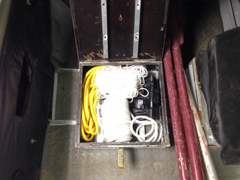

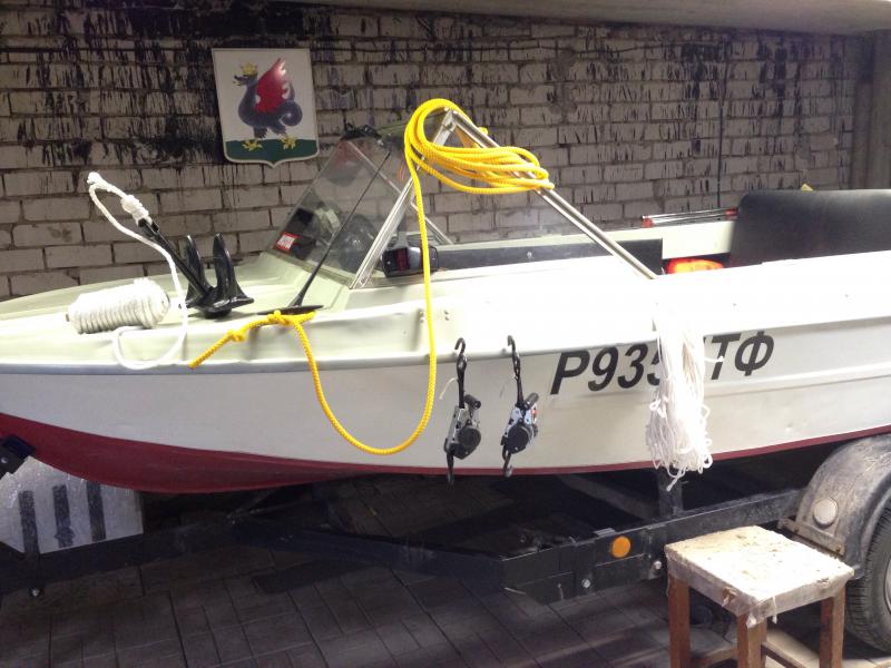

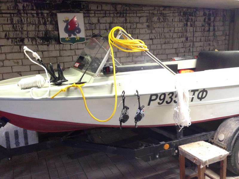

Теперь о серьёзном, о крепежах, якорях, линях, фалах, швартовых

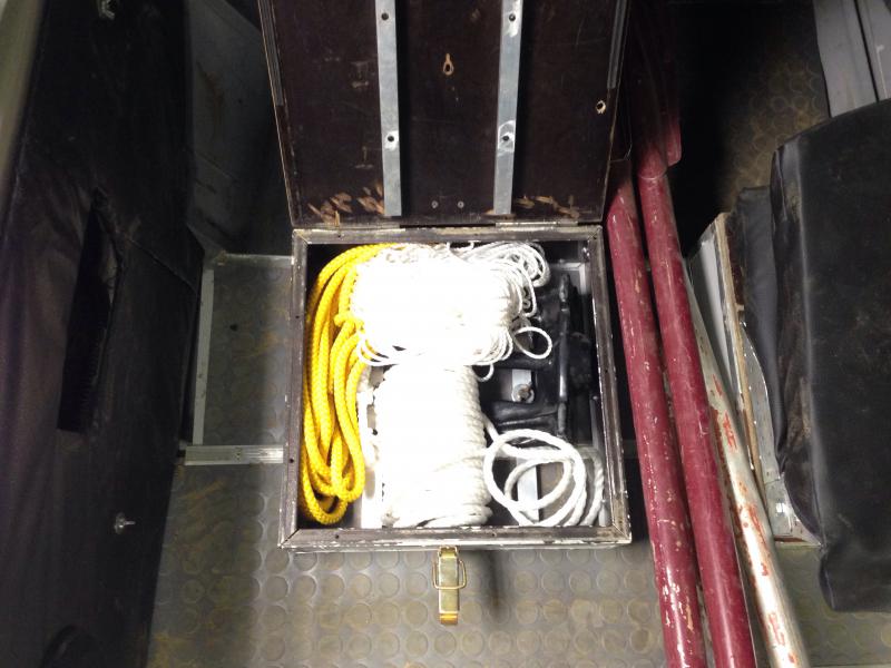

Якорь только Холла, правда с одним ушком, ну да ладно. Верёвка под якорь 8 мм синтетика длина 20м, швартовый конец 12 мм нейлон с чем то 10м, фал для бублика 5 мм мягкая синтетика длина 40м. Для якоря лучше брать преднатянутый трос, он не вьётся при скручивании и такой трос легче сматывать обратно в лодку ибо не даёт барашков. Но я не ищу лёгких путей, взял дешёвый, чтоб не жалко отрезать зацеп. Но на швартовом не экономил, взял мягкий, им можно якорный канат нарастить при необходимости. Второй якорь пока не брал, для рыбалочки по любому нужен. Ну и крепёж для лодки на телеге, автомат 5м, 300 кг.
Упаковываю всё это дело в рундуки аккуратно по людски, до первого использования )))
После первого использования канатно песчаная куча узловато преплетённых веревок не влезающих в рундук займёт гораздо больше места и будет раскидана по лодке.

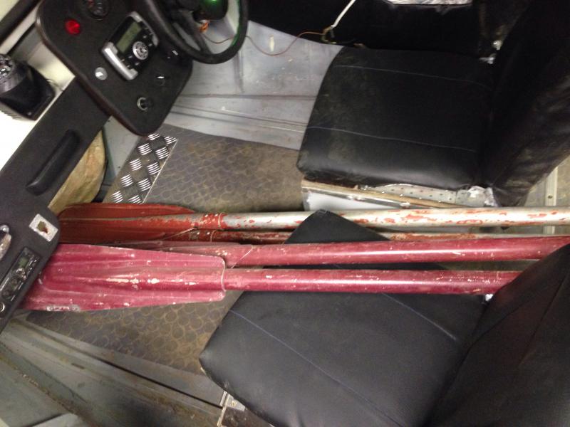

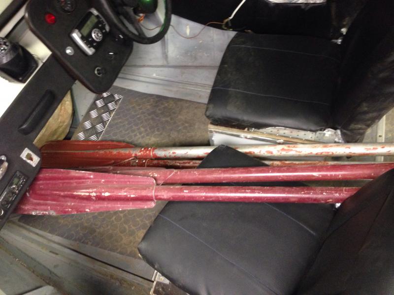

Не забываю и про весла, теперь их у меня аж 4 шт.
Придумал способ спуска на воду. Заезжаю в гараж на машине, забираю телегу с лодкой, еду на берег, спускаю лодку, забираю телегу, ставлю авто и телегу в гараж, пересаживаюсь на велик, 2 км до места спуска, кидаю велик в лодку, погнал точнее поплыл.

Кир
16.04.2013
160
17
Кирилл
Mercury F25E EFI
Весла на борта, нефиг им место в салоне занимать))

Re:
как бы да, но пока ищу крепёж с фиксацией. Если есть намётки буду рад.
Кир
16.04.2013
160
17
Кирилл
Mercury F25E EFI
Есть вариант долгосъемных, такие себе поставил, нужно немного отверткой поработать..или барашки поставить
За 2 сезона не снимал ни разу. Телескопический багор в помощь.

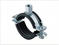

Хомут сантехнический great idea
qwertym
19.02.2013
2 935
172
Минск Беларусь
Илья
Yamaha F-40 BETL
А хомут да конечно сантехнический .Но лодочники нашли им другое применение более нужное.Как то вот так.

Объясните пожалуйста не догоняющему и несведущему - на кой ляд на топовом отражатель? :?

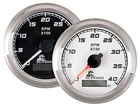

Проверил схему включения тахометра, всё в норме, подключено к зелёному кабелю от машинки, жёлтый "+" после зажигания, чёрный масса. Шкала прибора светиться, на дисплее какие то циферки, а стрелка стоит и ни с места. Есть ли в моторе какие нибудь шунты, перемычки, может прибор настраивать нужно (кроме количества цилиндров) прибор МОРЕМАН, инструкция бумажка бесполезная (кстати потерялась)
Может кто сталкивался, как обуздать тахо.
Alex1981
14.04.2011
2 272
131
Санек
Амур - М
Johnson 130
На тахе выставляется не количество цилиндров а количество импульсов. нужно погуглить, найти сколько импульсов на твоей яме.
