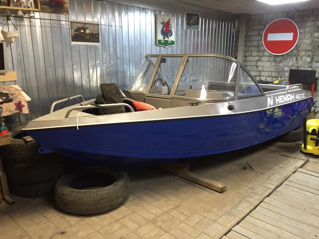

Зачетно вышло.

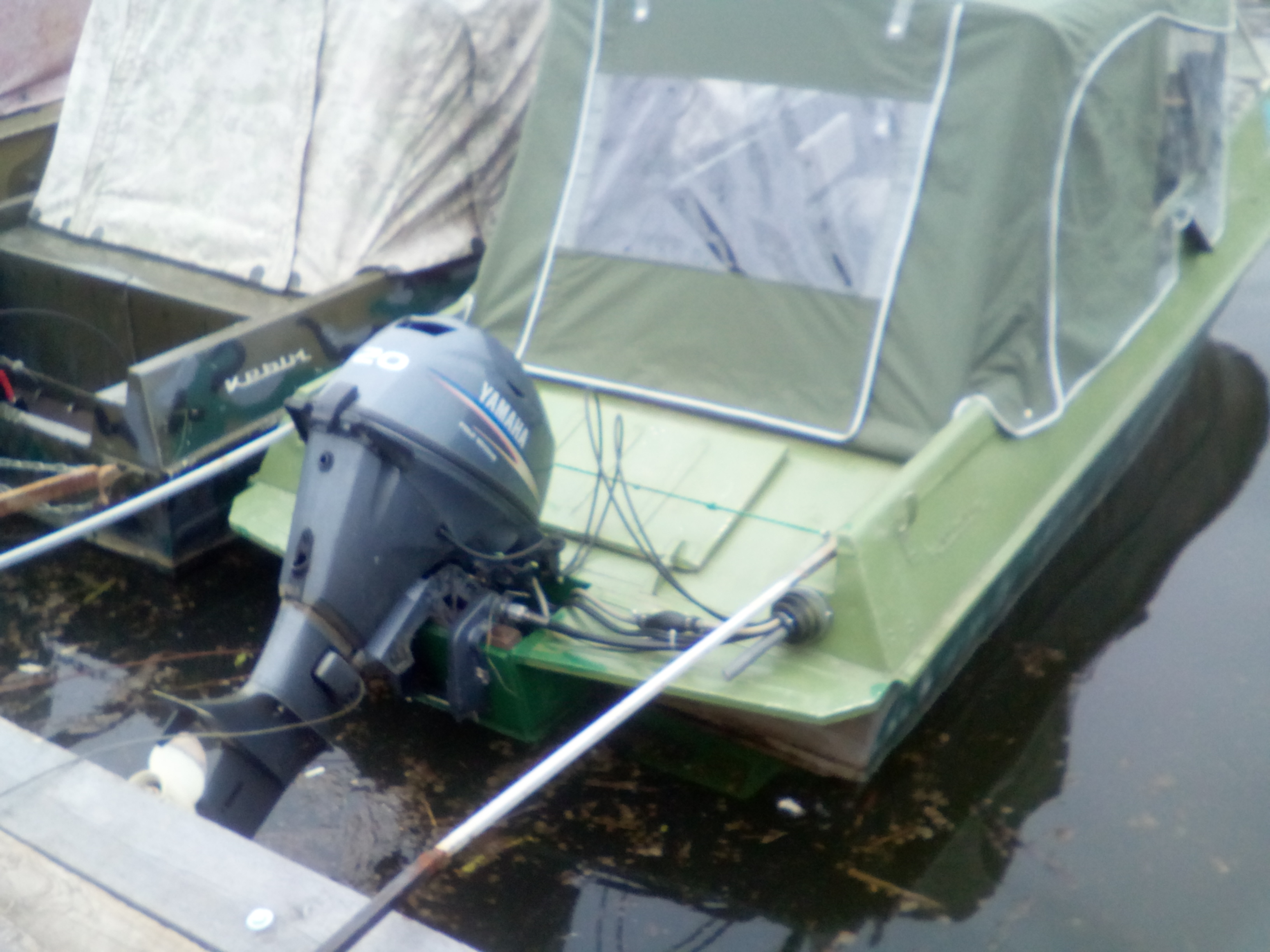

тоже отделал

красавчик.... :good:

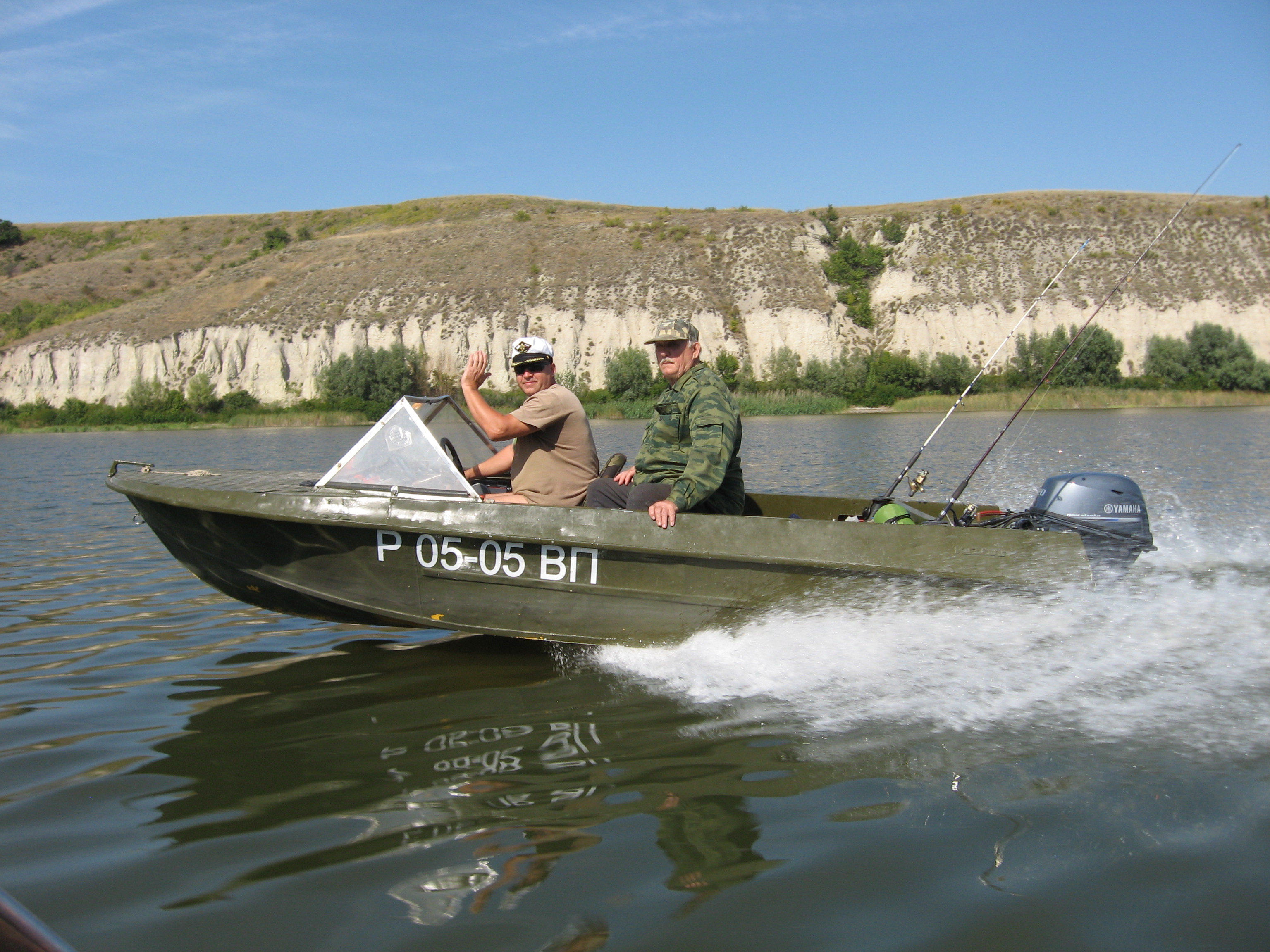

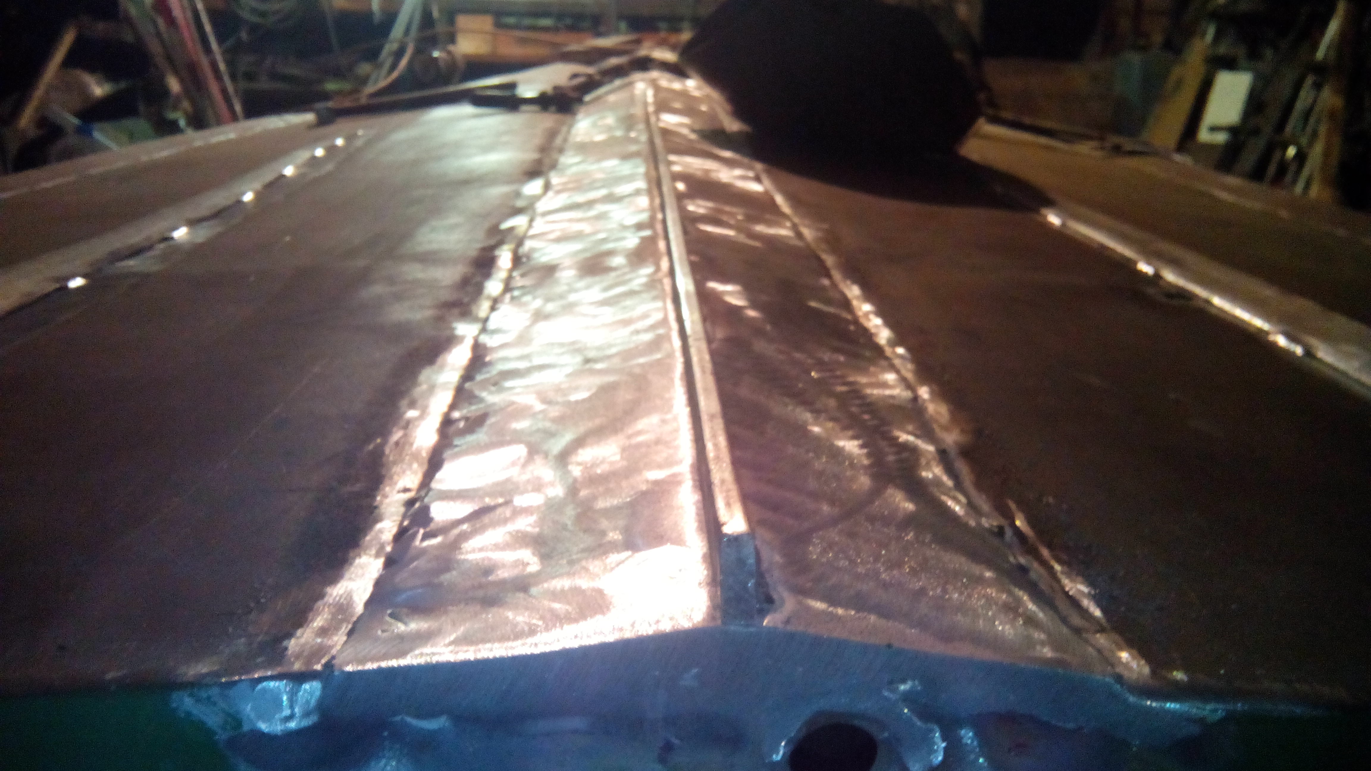

сколько бежит под 20-й после всех переделок???
изменения на днище как то отразились в поведении лодки в статике и на ходу???

39-40 вдвоем 37-38

ямаха20ф
на полном газу поворот на 180гр как по рельсам при боковом ветре устойчив кишкотряски практически нет

Ямаха 20-ка четырехтактная два по 100кг + 40 кг шмурдяка 42 к/м

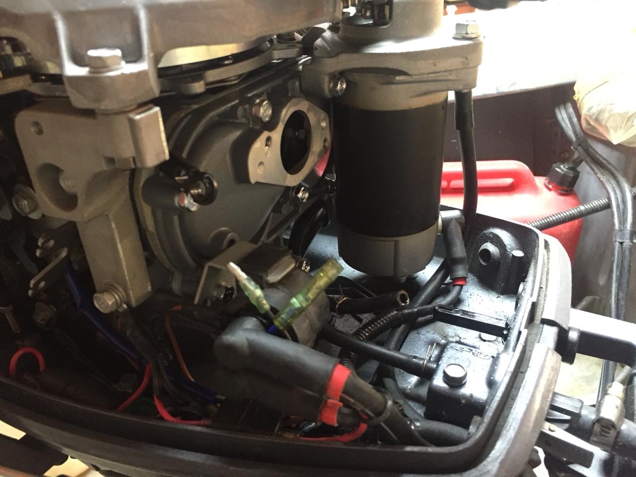

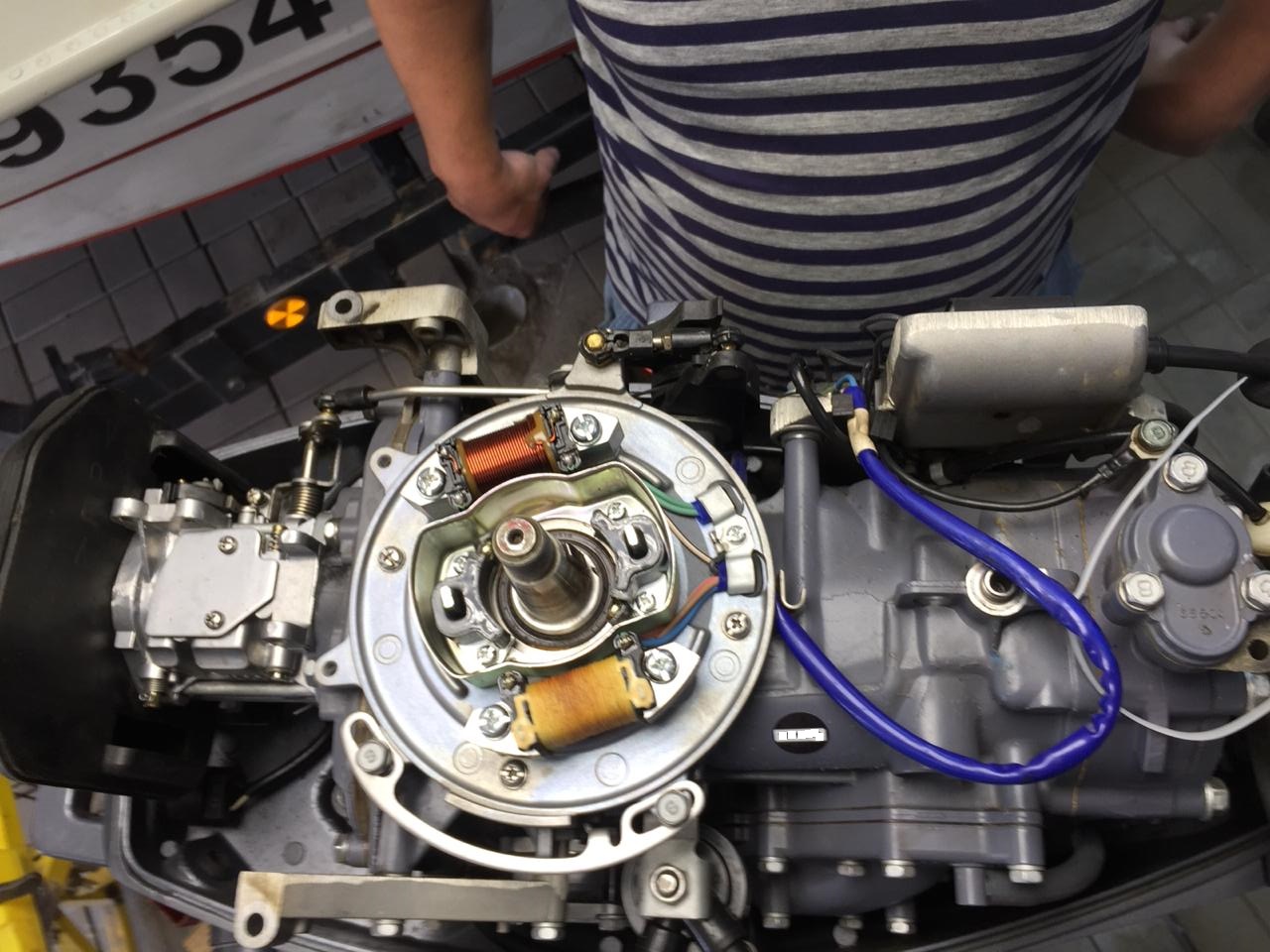

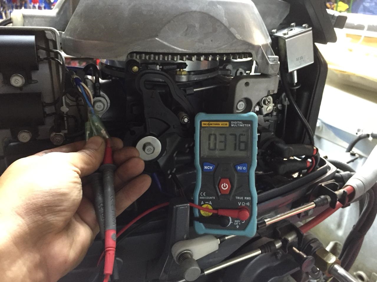

Сезон в разгаре, за это время немного поковырялся с запасным мотором, выполнил ТО, первый раз разобрал карбюратор, изучил азы устройства системы зажигания.157222157228157229157230157231157232157233157234157235
Восстановил и завёл запасной моторчик. Он достался мне практически без электрики, не было коммутатора, повреждена катушка свечи.
На алишке заказал всё что нужно, так как у нас цены просто неадекватные.
коммутатор https://ru.aliexpress.com/item/32825920613.html?spm=a2g0s.9042311.0.0.5de633ednuHTEB
катушка свечи https://ru.aliexpress.com/item/32826730019.html?spm=a2g0s.9042311.0.0.5de633ednuHTEB

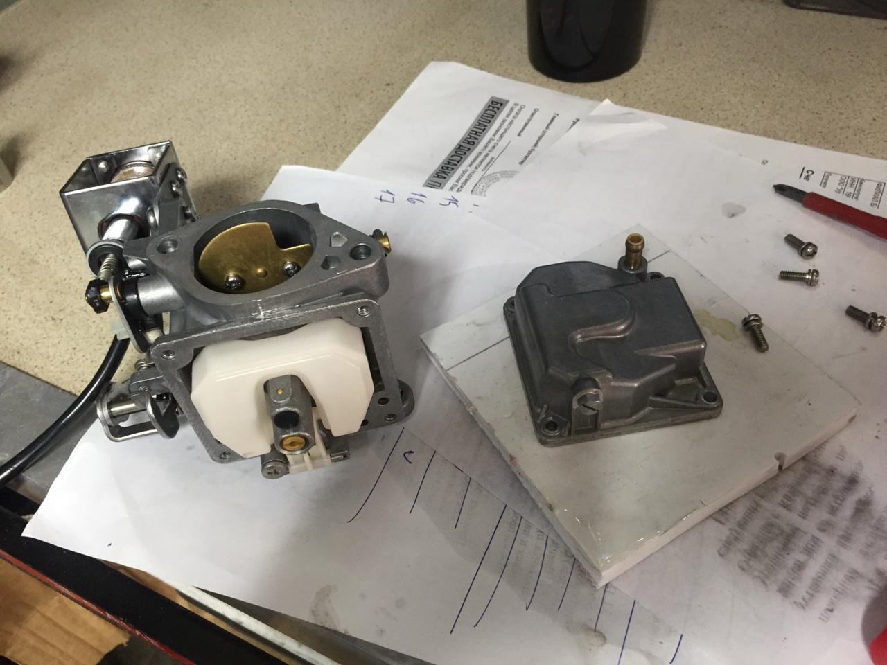

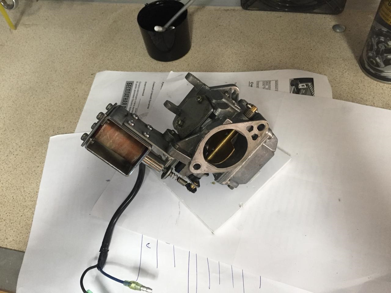

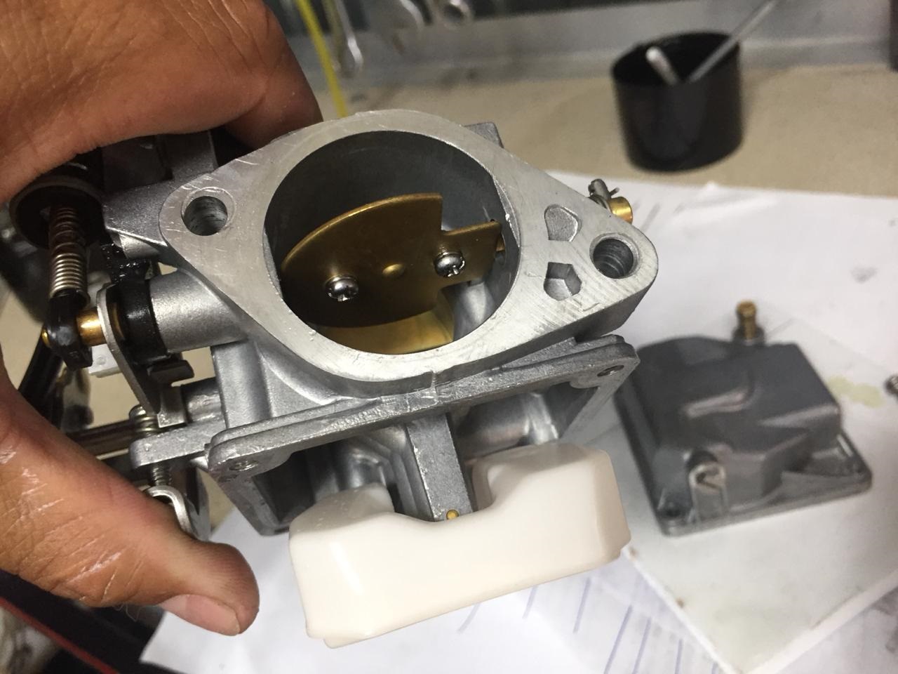

Попутно прочистил карбюратор на обоих моторах, осмотрел поплавковые камеры, продул жиклёры.

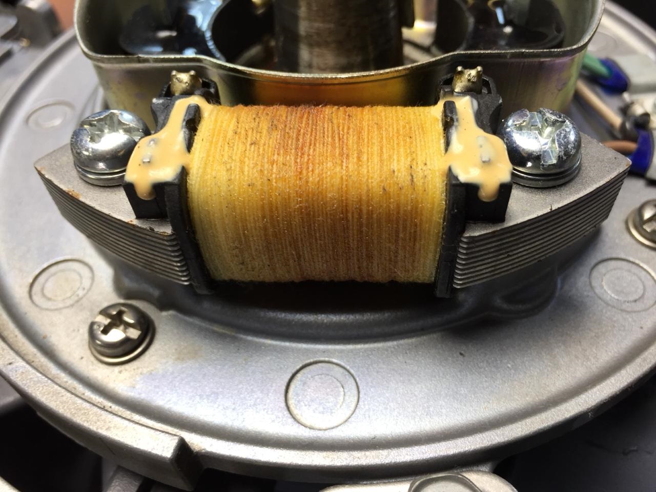

После сборки мотор отказался заводится, на было искры, грешил на китайские детали, но проверив на заведомо рабочем моторе убедился в их исправности.
На очереди было магнето, точнее кроме него ничего нетронутым не осталось. Разобрал, прозвонил катушку на зажигание - обрыв, на рабочем моторе померил сопротивление - 376 Ом.
Начал поиски катушки, в сервисном центре YAMAHA предложили заменить зажигание целиком за 15000 р, в магазинах всё таки нашёл катушку в оригинале отдельно, ценник 6000 р. На Авито найдено объявление о продаже катушки за 1500 р, но приехав в магазин, выявил что катушка не подходит по крепежу и имеет другое сопротивление. В итоге на авторынке хороший паренёк помог подобрать катушку от какого то скутера, правда сопротивление отличается 320 ом, за эту катушку я отдал 300 рублей!!!
Итог, моторчик урчит, заводится с первого раза. Есть недостатки - пропуски зажигания, причину пока не нашёл, буду перематывать родную катушку, пробовать снова. Задачей было поставить моторчик на ход, а регулировка, и доведение до ума это следующий этап.

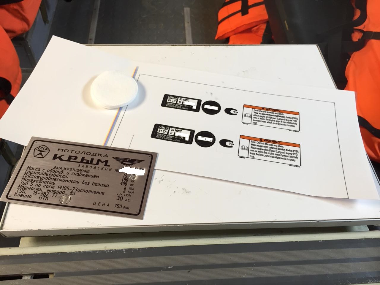

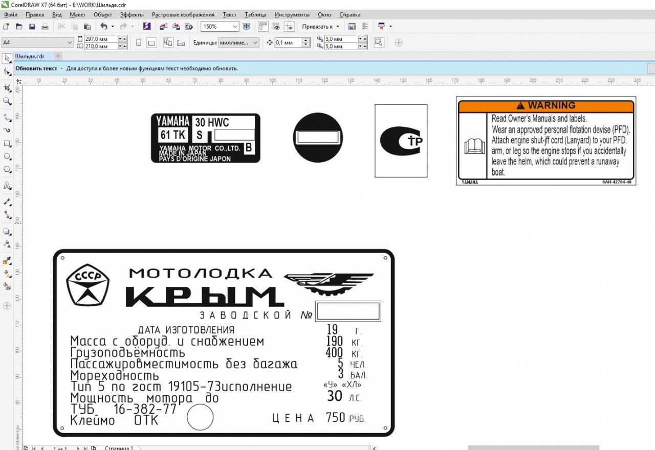

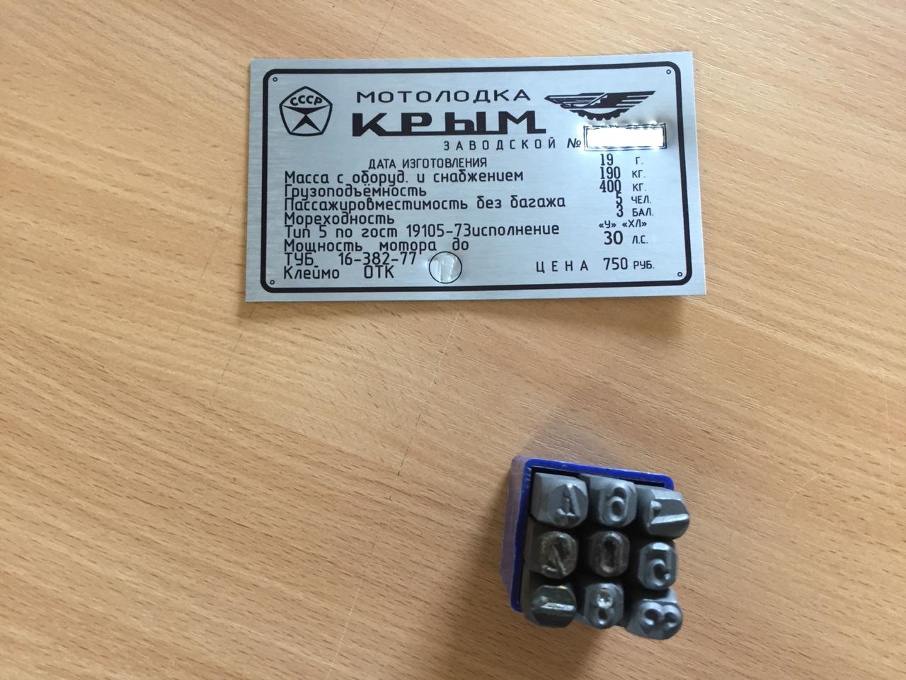

Так же хочу поделиться собственным опытом по изготовлению шильдиков на лодку и мотор.
На моей лодке шильдика не было, только номер на киле, и судовой билет прошлого владельца, поэтому второстепенной задачей ставил восстановление заводской шильды.
На сайтах было предложение от 1100 до 1600 рублей за шильдик или наклейку на мотор.
По работе заходил к рекламщикам, уточнил у них о возможности изготовления, сказали нет проблем, нужен рисунок, чертёж и т.п. в виде векторной графики.
Ну в общем за 1 вечер я отрисовал шильдик лодки, запасные наклейки на мотор, мои немного затёрлись. Итог обе шильды мне обошлись в 400 рублей!!!157239

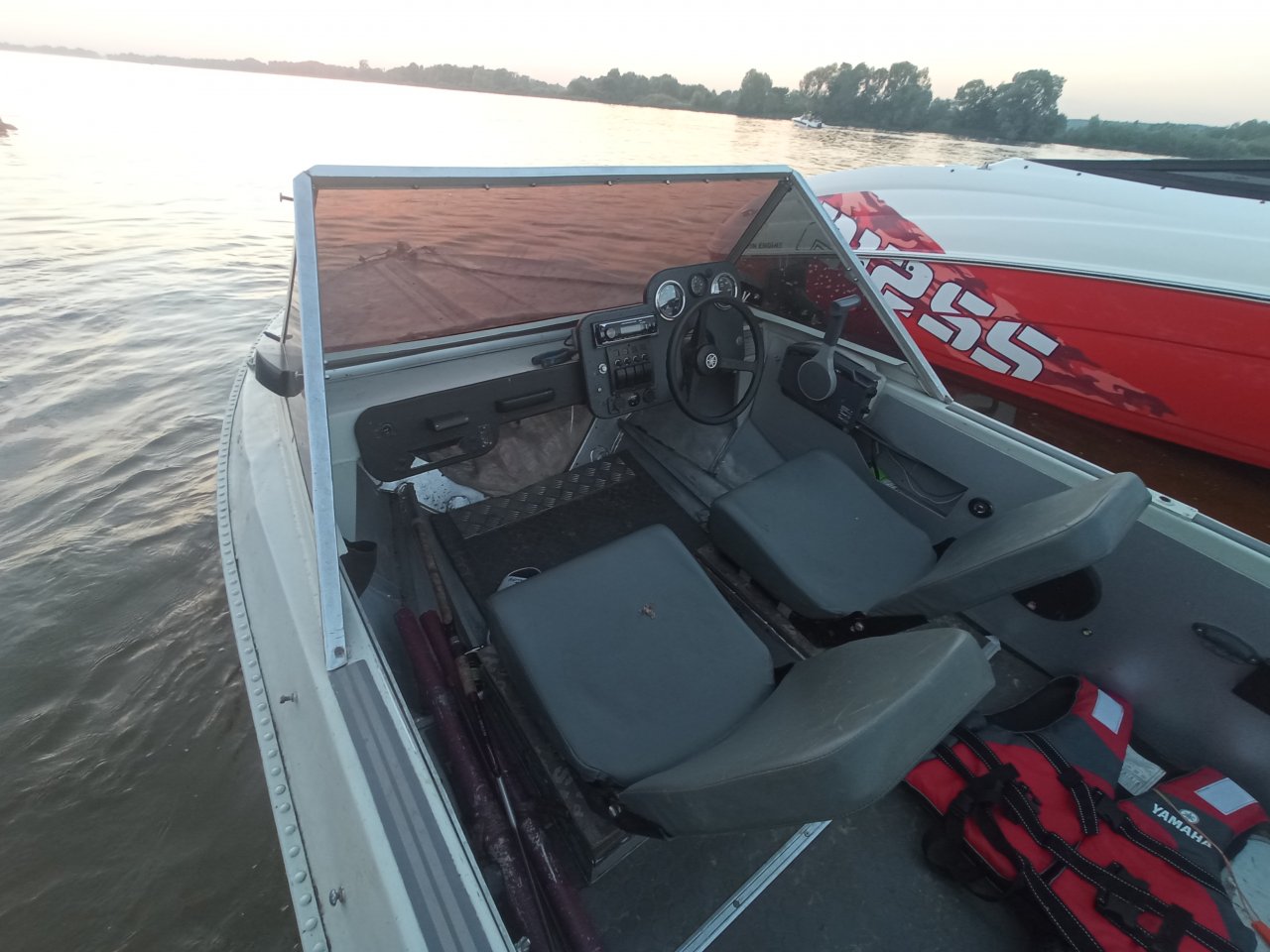

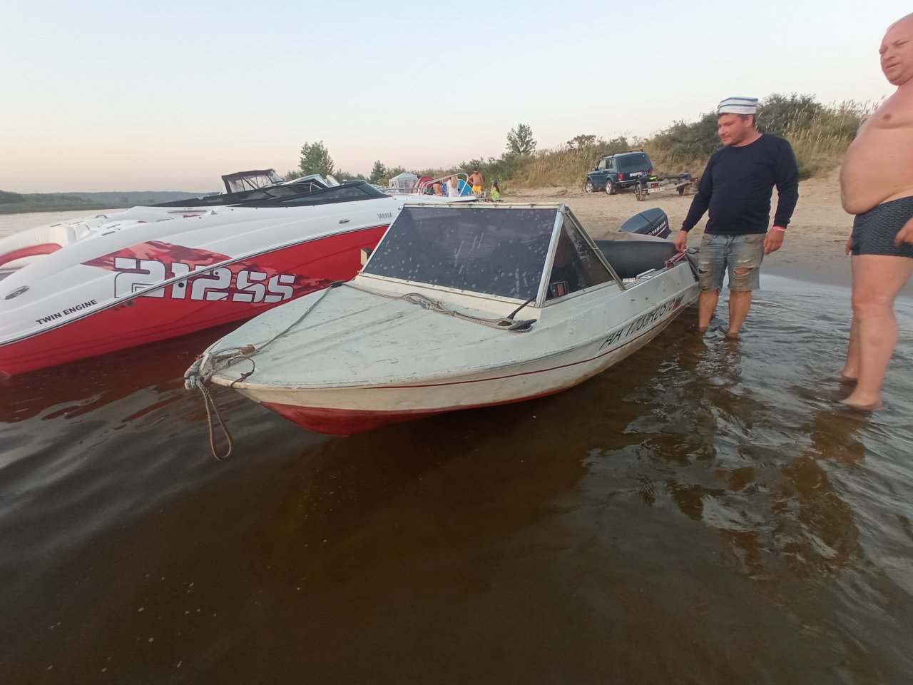

Стал забывать про свой давний проект, реконструкцию мотолодки Крым. На выходных, будучи в очередной вылазке, увидел её, мою, руками сделанную, ту самую, лодочку Крым.
Сперва обрадовался, что в целости и сохранности, ходит по воде.
Зашвартовался рядом, осмотрел корпус и кокпит, и вдруг меня кольнуло что то, толи сердце, то ли боль разочарования.
Вся лодка покрыта мелкими коцками, царапинами, вмятинами, потёртостями. Внутри грязно, песок, грязь, тина болотная.
Панель потёрта, в неё криво вкорячена магнитола, вместо рации дыра, газовый упор от столика откручен, заднее сиденье сорвано, какие то нелепые подстаканники чёрного цвета поселились сбоку, на стёклах нелепая тонировка с пузырями. Общий вид и убранство, оставляет впечатление неопрятности и наплевательского отношения.
233508
233509
Но есть и приятный момент, даже при таком отношении, лодка и её элементы с достоинством выдержали беспощадную эксплуатацию.
