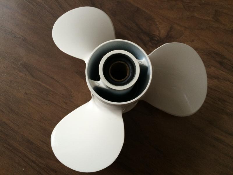

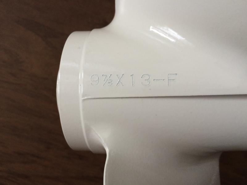

Не дождался советов, в соседних ветках тоже нет прямых ответов.

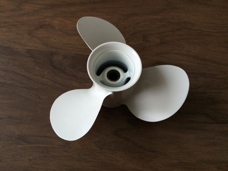

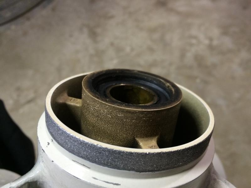

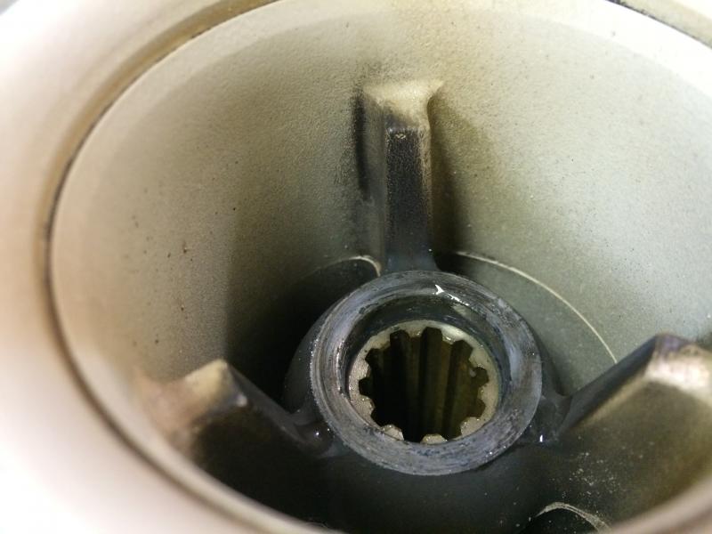

Рассчитал так, если паспортные обороты лежат в диапазоне от 4500 до 5500, а у меня на 12 шаге полный газ -5200 оборотов, то следующий шаг 13 снизит обороты на 200. Полный газ при этом должен составить 5000 оборотов, что соответствует золотой середине.
Артикул
Замена несложная, шплинт живой, гайка и вал в смазке.
Резиновая втулка без повреждений
Буду экспериментировать, пробовать, если понравится, то родной винт в запас. Не себе так другим помочь, особенно на воде.

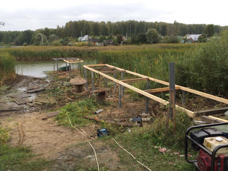

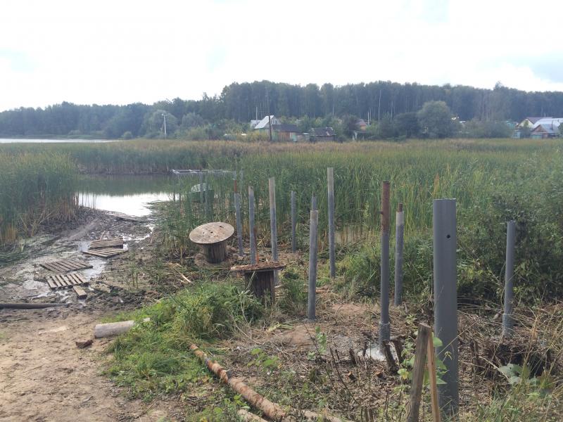

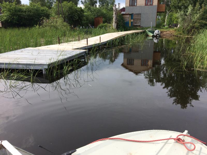

В целях развития инфраструктуры водно моторного сообщения выходные дни проведены с пользой. Тем более что вода на водохранилище имеет минимальные отметки в это время года.

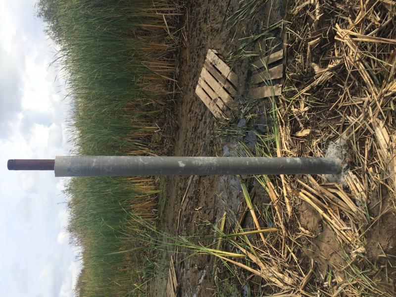

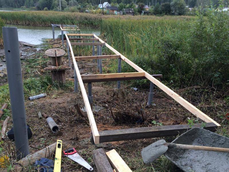

Набурили вручную сваи на глубину 1,2 м, залили бетоном. Сваи изготовили из асбоцементных труб, в которые были забиты кувалдой металлические трубы, вся полость заполнена бетоном.
Ранее вкрученные винтовые сваи пристани обвязали сваркой брусьями и арматурой.

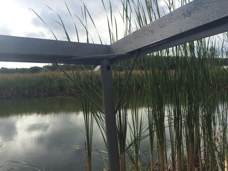

Как оказалось геометрия "на глазок" изрядно хромает, дальнейшее строительство было продолжено лазерным уровнем, пришлось немного подколхозить, с сохранением несущей способности свай.

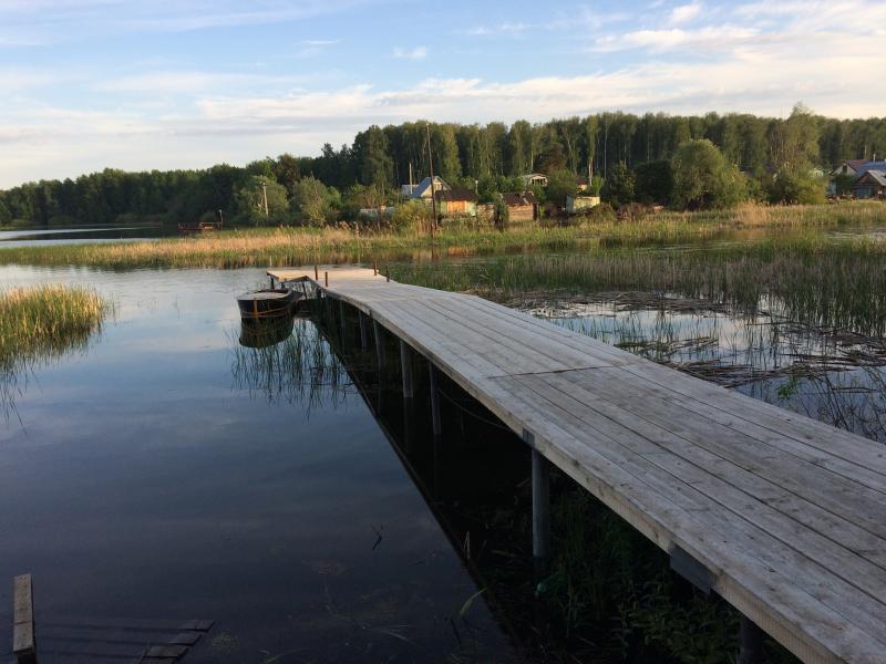

В итоге пирс был выровнен и обшит каркасом из брусьев 100х100 и 100х50.
Далее в планах окраска и обшивка террасной доской вдоль, немного укреплю каркас поперечинами. В середине конструкции будет подвесная часть на тросах.
Ширина дорожки 1,8 м, пирс 3х3 м.

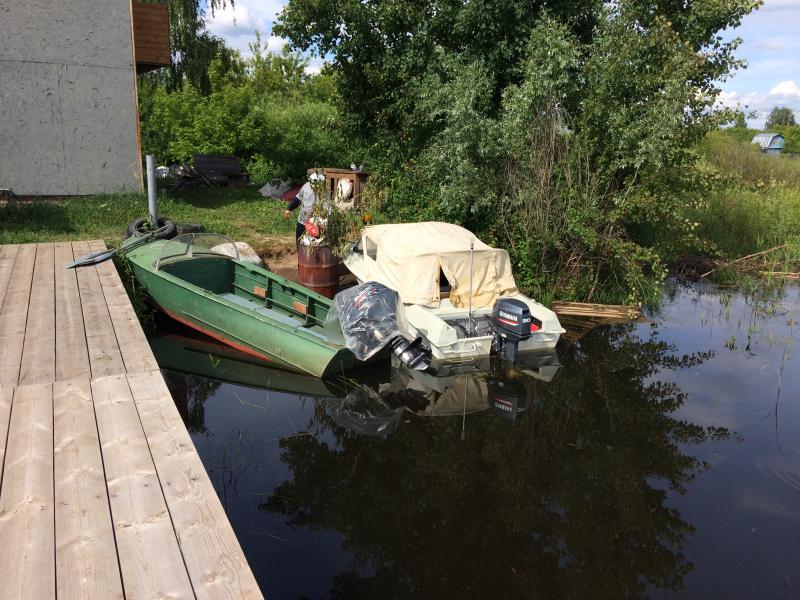

Соседи очень рады и уже облюбовали местечко.
Я не против, ведь река она для всех.

Хорошая работа.

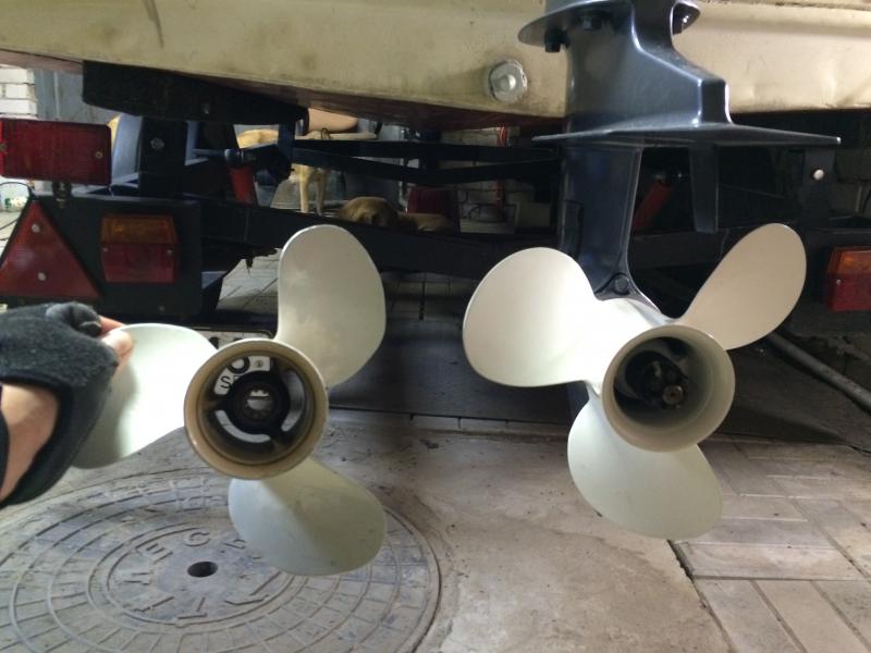

Покатал винт с 13 шагом, в сравнении с 12 изменений нет вообще. Чувство что я не менял винт. Скорость и тяга та же.
Лыжник
01.08.2014
922
162
Ока-4
Suzuki DF30ATS
И обороты те же и скорость на двух разных винтах? Странно :? И загрузка и центровка лодки одинаковая?
Такое бывает на винтах разных производителей. У меня на Ямахе-30 родной 12 винт и 13 Бэксан показывали примерно одинаково.

Ну и немного об инфраструктуре.
Вода понемногу пришла
на том же месте через пару недель, максимальная отметка воды.
Блин.. инфраструктура классная!!! :good:
Всю зиму был отмаз от жён, "Мы на дачу пирс строить, не, не пить не будем, будем работать!" :crazy:
В итоге за 6-7 выходных/бухадных втроём собрали.
27 109
2 159
Пирс шикарный с мостиком!

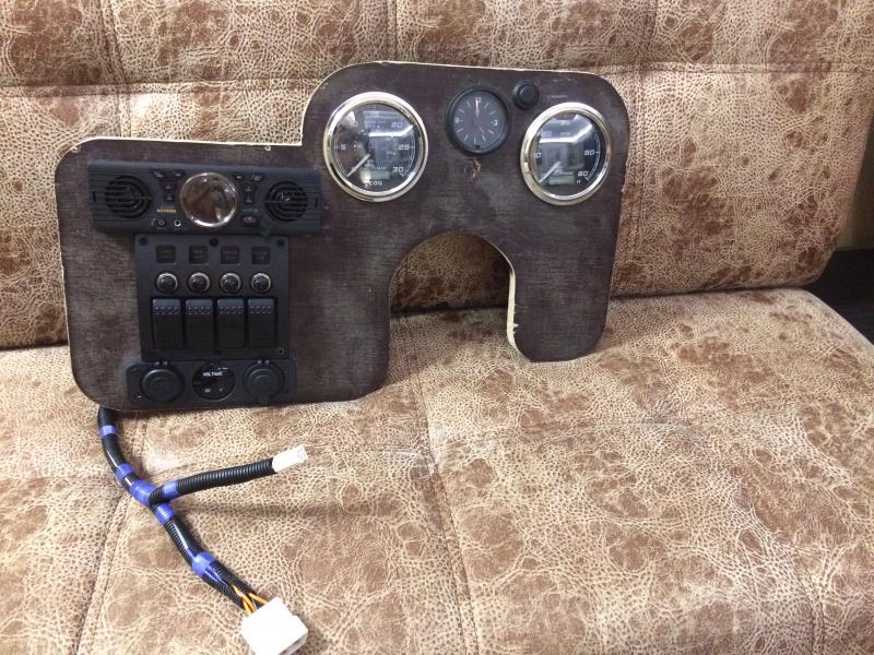

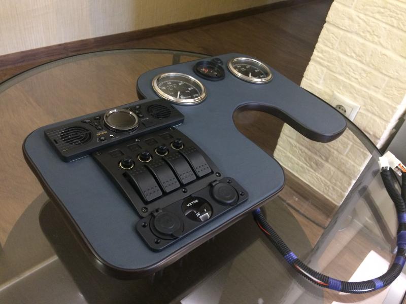

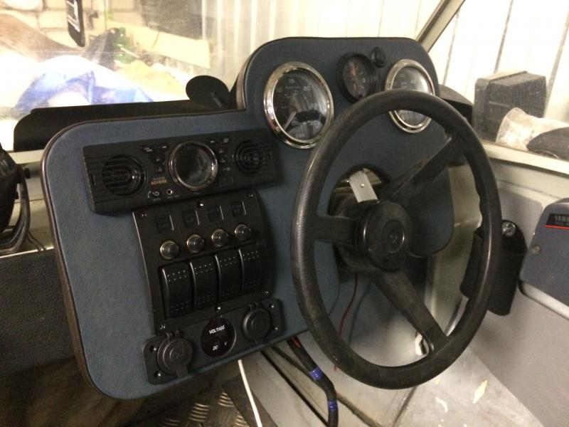

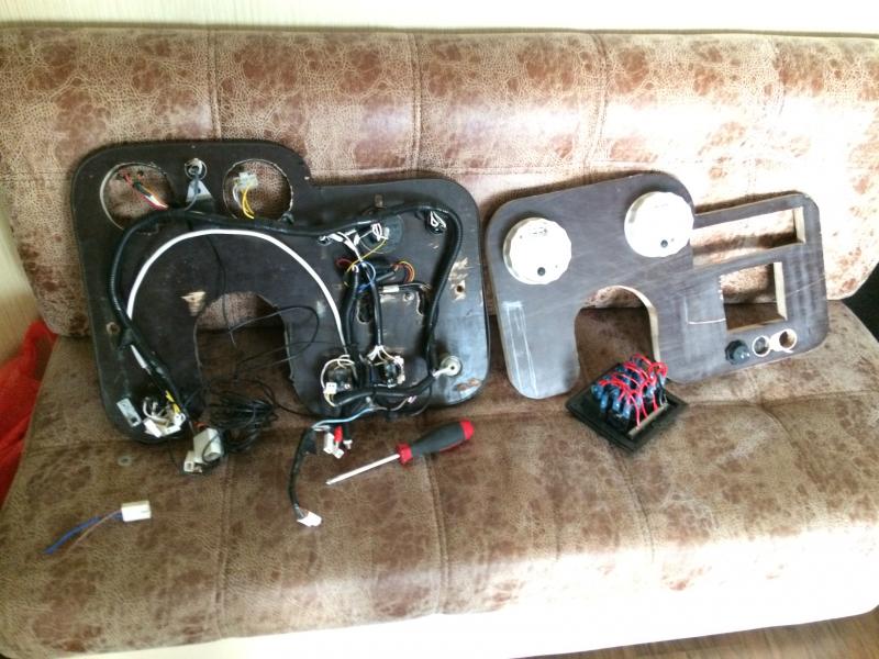

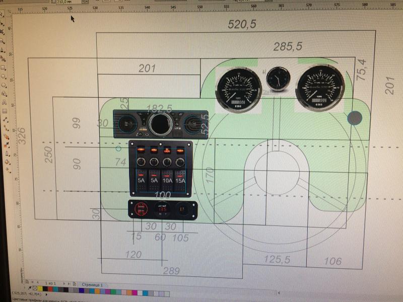

В спящий сезон водномоторников есть время для всякого рода улучшайзинга.
Особе не планировал что либо делать, так как ничего не беспокоило, разве что магнитола флешку перестала читать и звук тихий был, на ходу не слышно.
Короче старая панель и вся проводка в лодке пошла в топку.

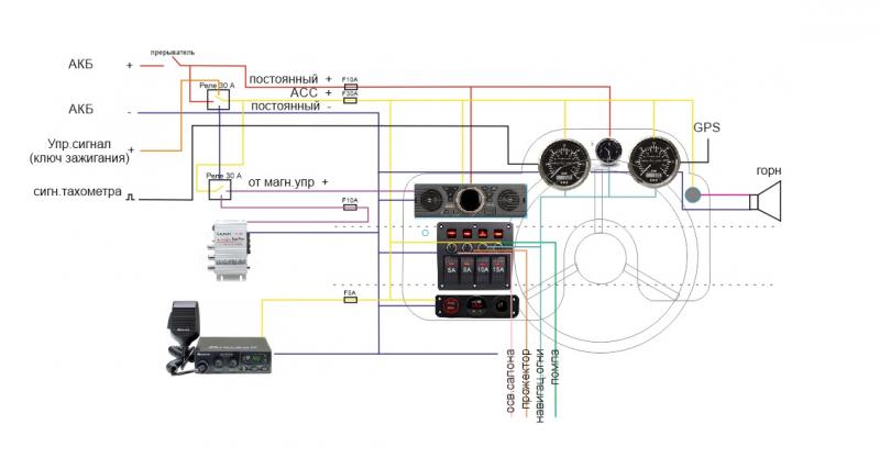

На этот раз проработал схему более тщательно, убрал много лишнего, минус 1 кг меди это точно.
к тому же существенно изменил габариты панели, она стала компактнее и с большим функционалом
для сравнения размеры старой панели и новой

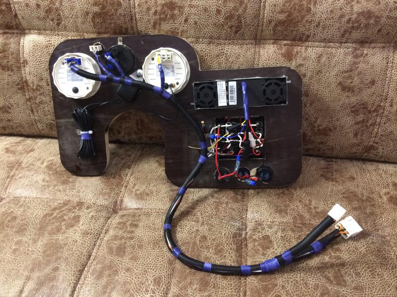

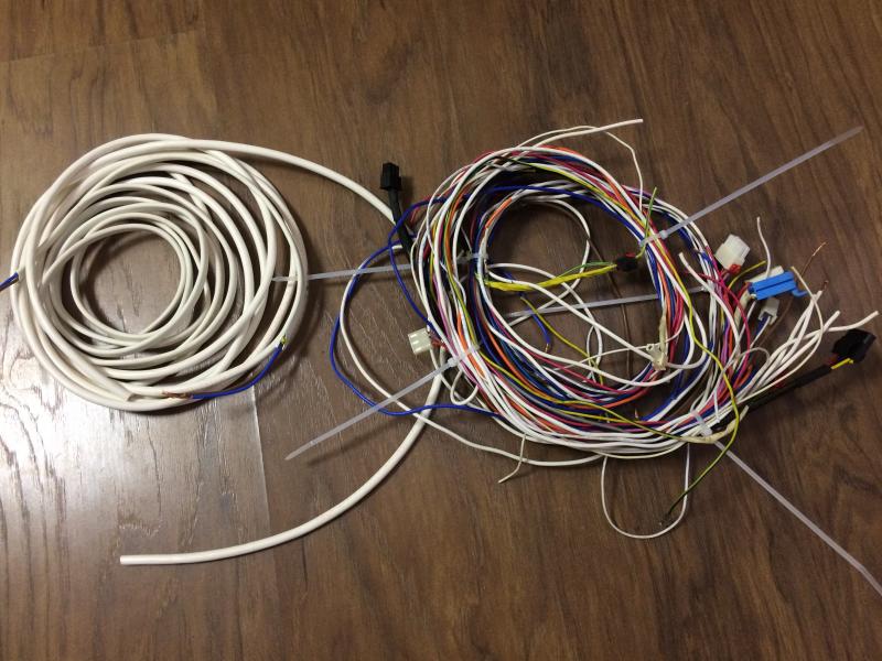

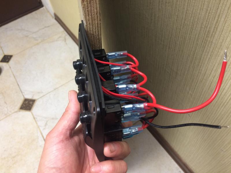

Ну и собственно количество проводов и разных разъёмов старой панели достойно автомобиля, просто куча всего, всё собиралось мною 4 года назад, все нагрузки делал через реле, во всех цепях предохранители. Эксплуатация показала что это излишне т.к. нагрузки не большие и не нужно устанавливать дополнительные силовые реле.

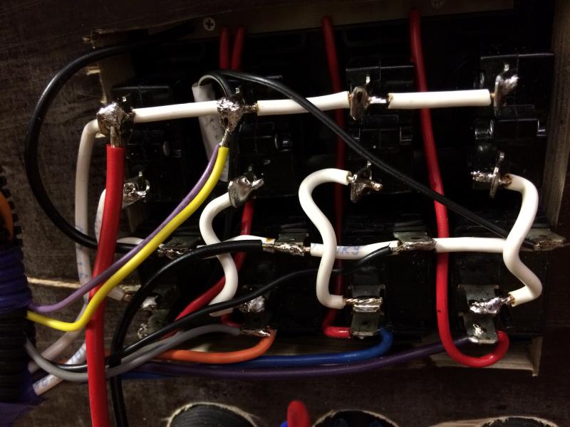

Панель изготавливал из ламинированной фанеры, выбранный мною кнопочный модуль имел коммутацию из клемм, это неприемлемо, т.к. разъёмы упирались в корпус лодки, да и не очень я им доверяю, в общем полная перепайка.

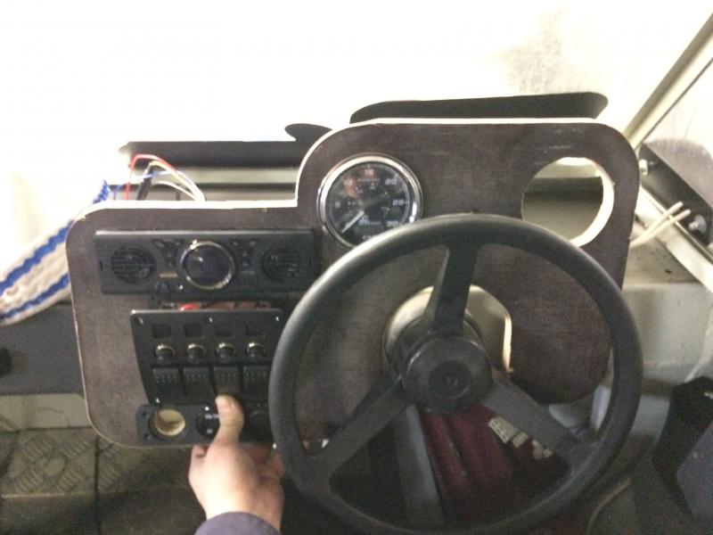

Вот предварительная примерка на лодке, что бы убедится, что нигде ничего не мешает , не цепляет

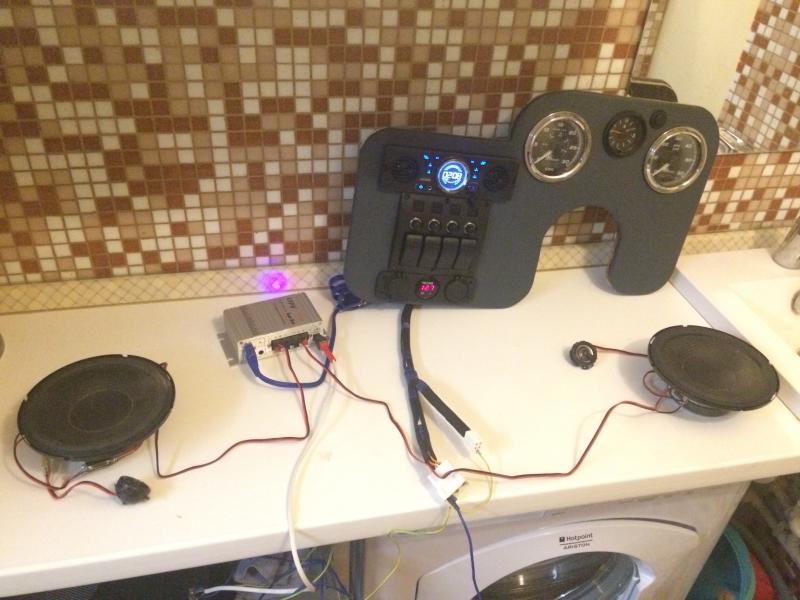

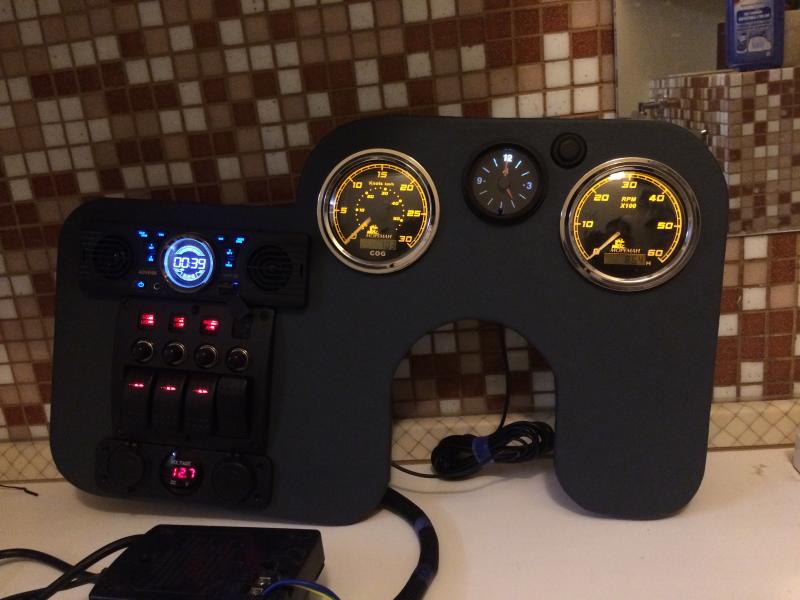

Ну и собственно пока что промежуточный результат без обтяжки кожзамом, но электрика работает, распиновка разъёмов сделана, получилось всего 2 фишки - силовая и сигнальная.
Состав тахо, спидометр с GPS, кнопка сигнала, панель с розеткой 12В, USB, вольтметром, панель с кнопками, автоматами 15,10, 5, 5 Ампер и индикацией с наклейками, магнитолла со встроенными динамиками, радио USB, блютуз (для основных колонок будет установлен усилитель).
Пока что всё, в планах модернизация проводки в лодке. Все провода были использованы от старой стиралки.

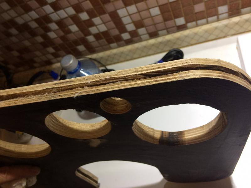

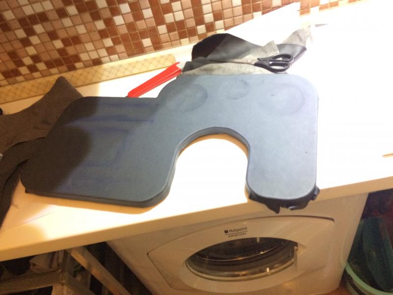

В продолжении работы сделал прорезь на торце
затянул кожзамом
в прорезь вставил мебельный кант
подключил к блоку, проверил работу

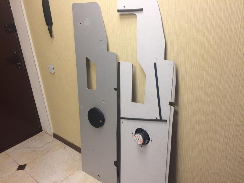

Немного заморочился с музыкой
проверил, и разместил динамики в картах бортов
Прикинул панель
и борта

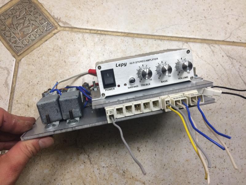

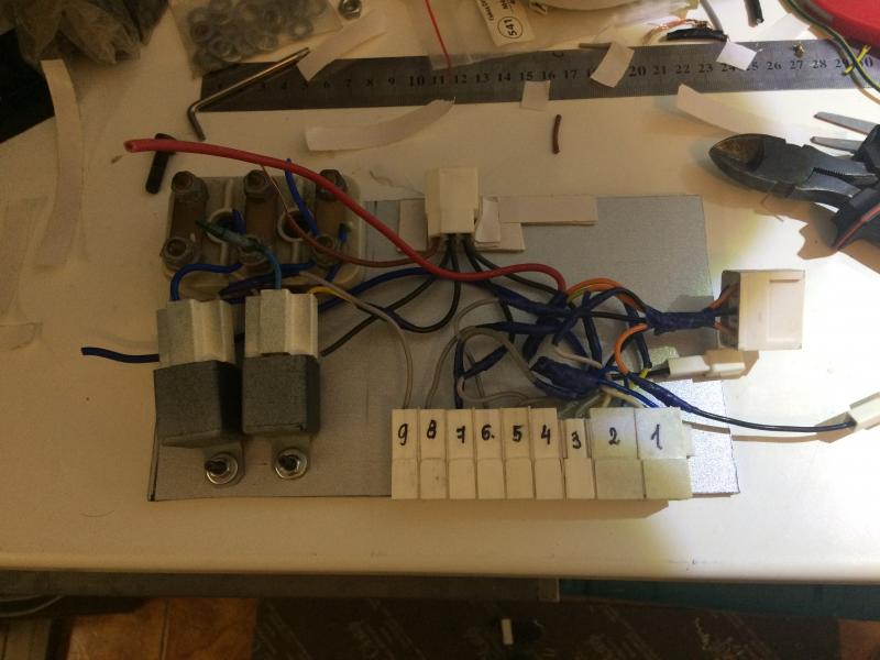

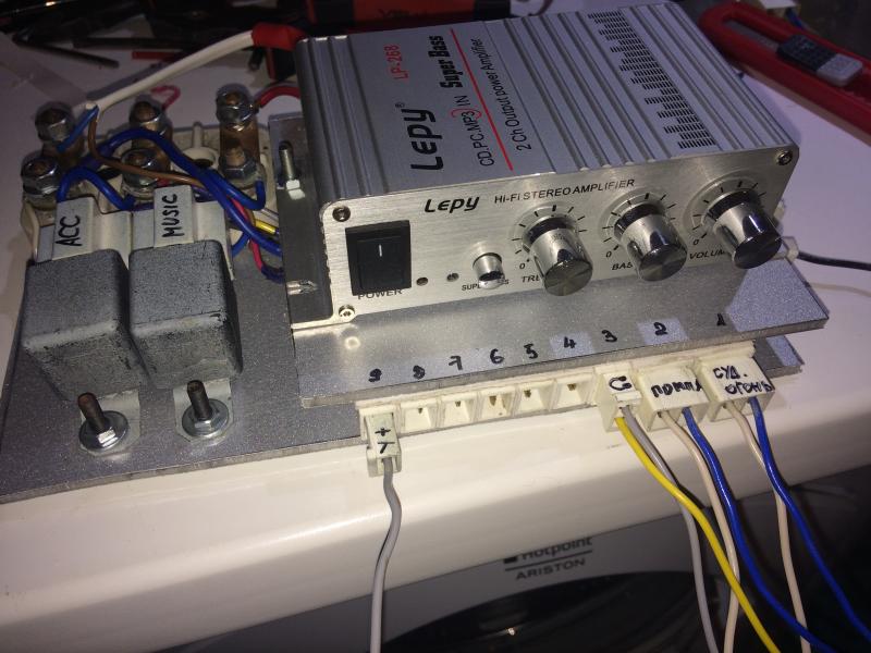

Далее готовлю блок коммутации, он же дистрибьютор питания
расписываю и соединяю каждый проводок потребителя
Сверху усилитель, всё закреплено на куске алюкобонда
Итог, на одной разъёме все сигналы, на другом потребители.
Теперь готовлю провод через выключатель массы на дистрибьютор, использовал ПВ3 1х16 (гибкий многопроволочный).
Ещё не все фишки перепаял, холодно в гараже.

мне всё понравилось,функционально ,без"пионер тюнинга".

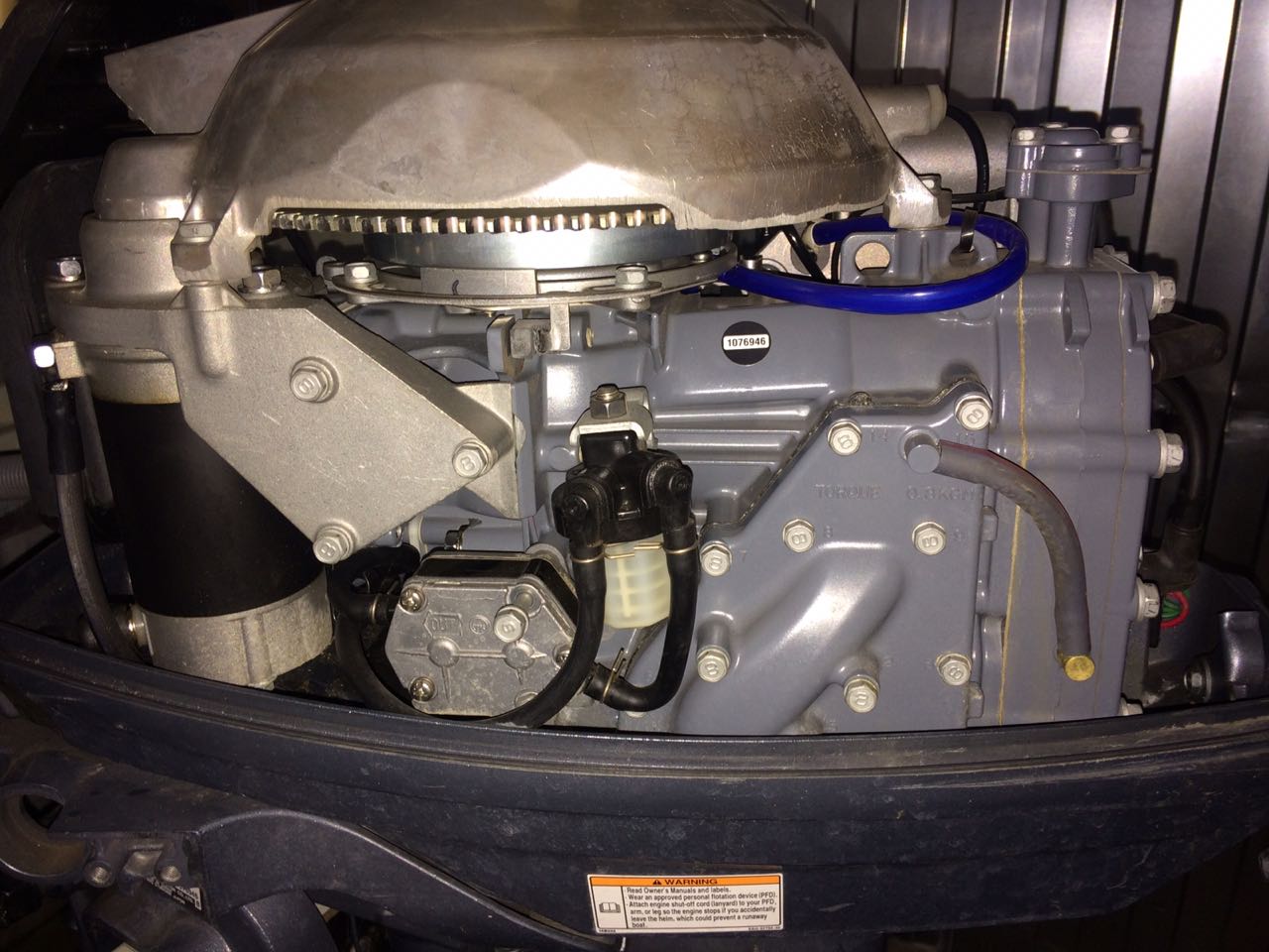

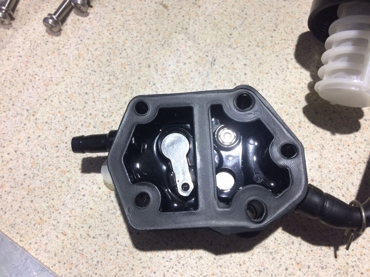

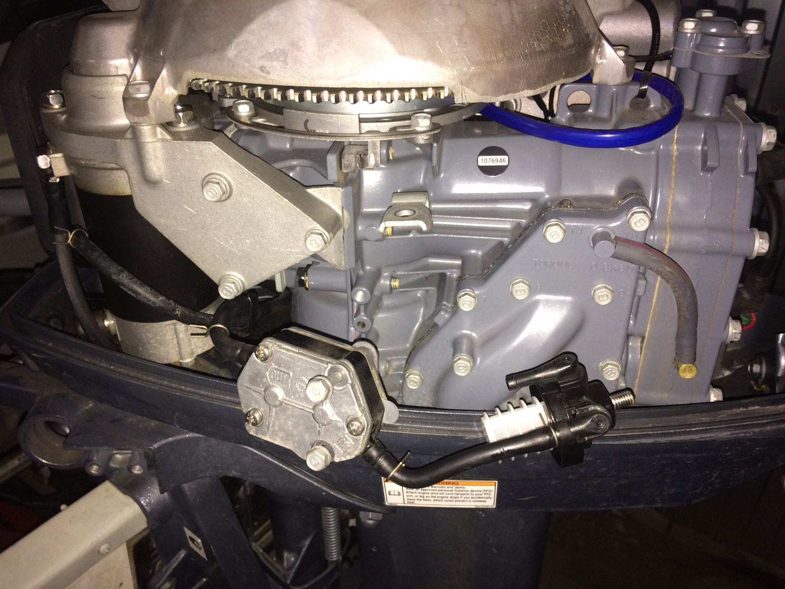

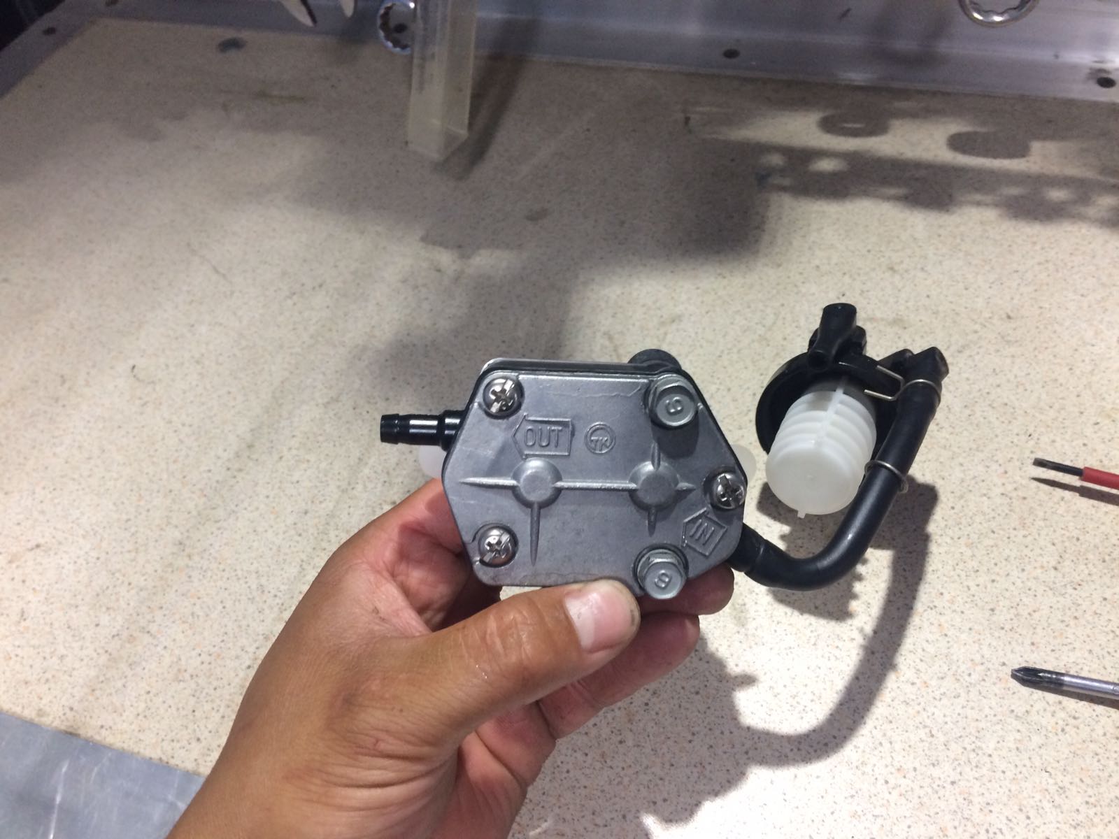

Сезон в разгаре, при наличии времени стараюсь выйти на воду. Стал замечать что после недолгой стоянке более 10 минут, приходится подкачивать грушей бензин. Всё бы ничего, но когда сзади пассажиры, и я после неудачной попытки запуска начинаю ломится к корме, распихивая людей коленками, при этом переваливаясь через борт, хватаюсь рукой за транец, и к верху задом залипаю на 10-15 секунд, это выглядит странновато.
Почитал форумы, по симптомам понял причину.
Снял бензонасос

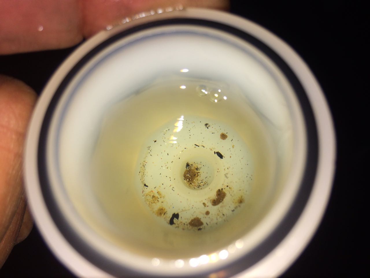

Попутно глянул в отстойник, там собралось немного грязи.
Вскрыл, перевернул лепесток одной камеры, то же с обратной стороны. Погнут был только 1 лепесток.
Установил на место.
В выходные буду проводить тест на воде.

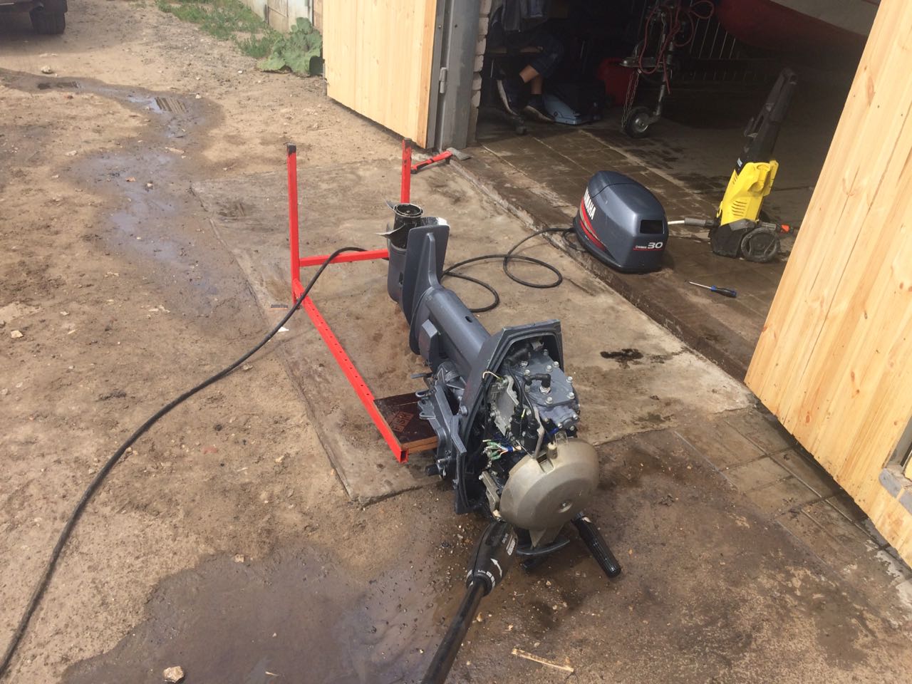

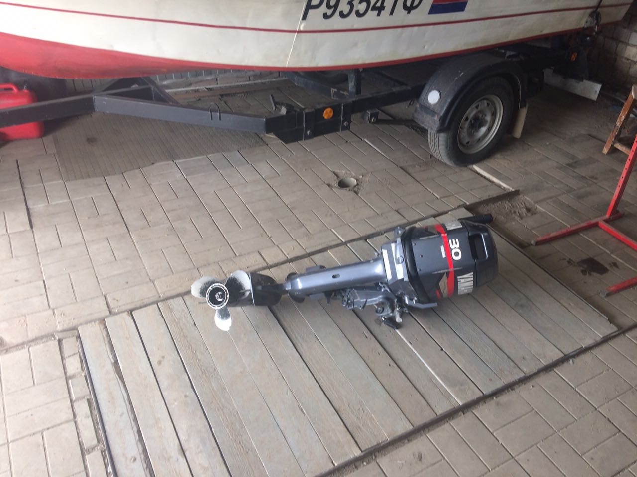

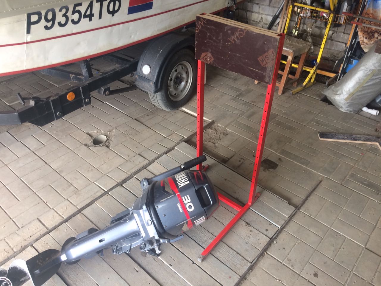

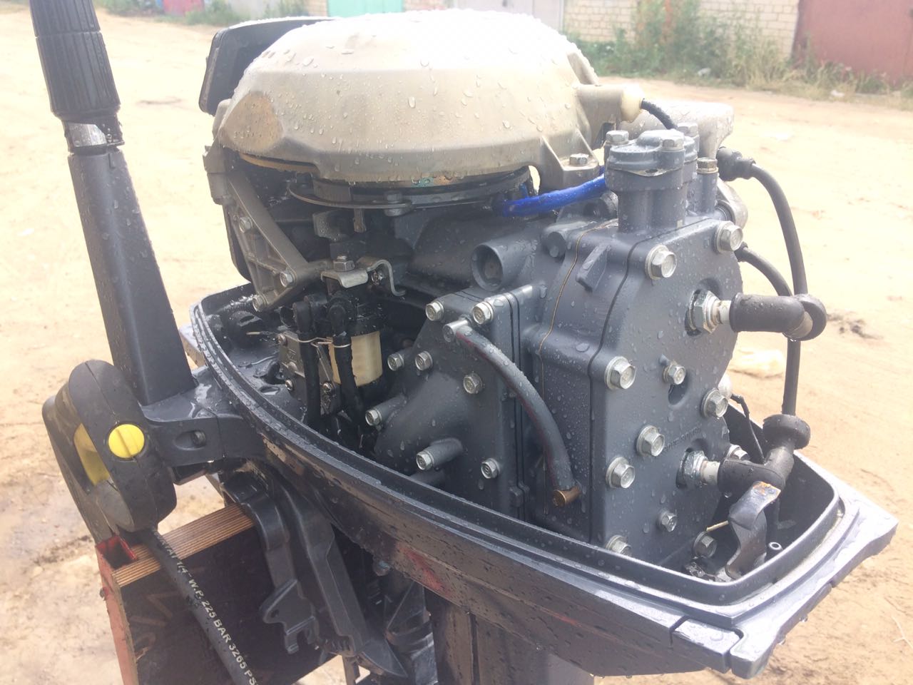

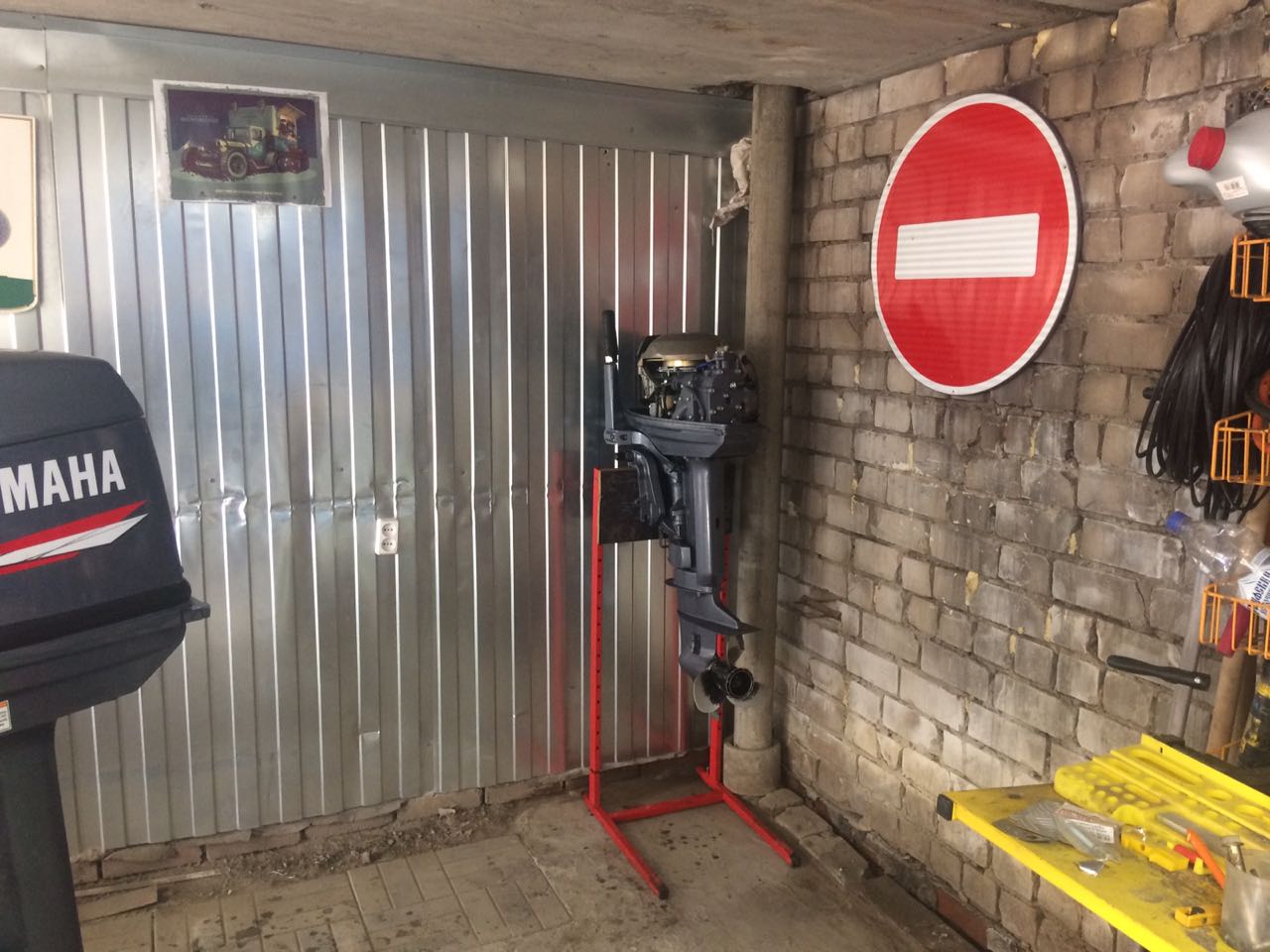

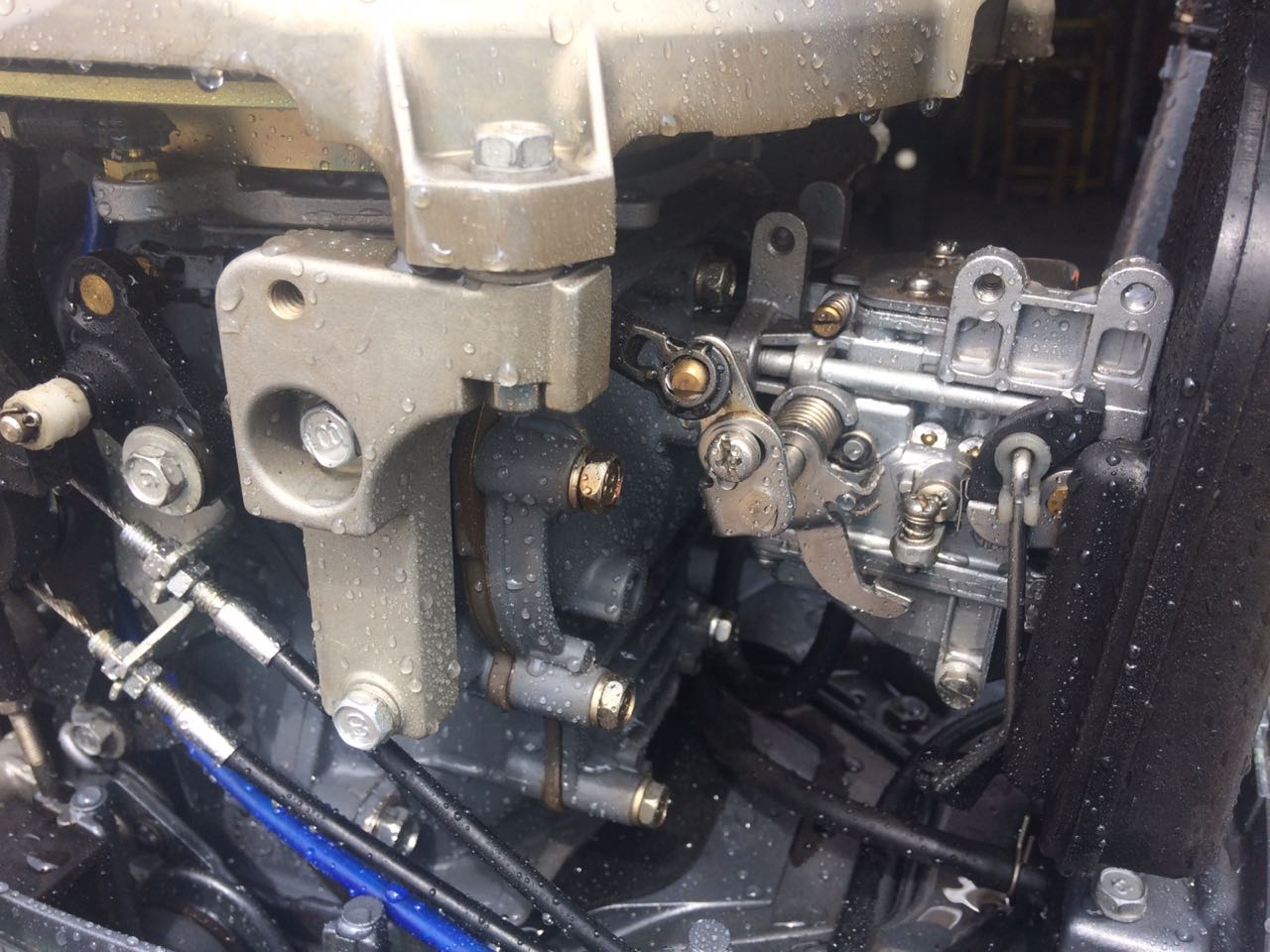

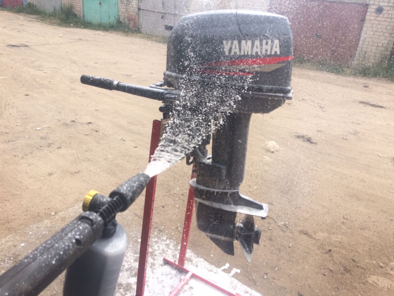

Также совсем недавно приобрёл мотор на разбор, почти на ходу, нет модуля зажигания и винт не родной.
Для более качественной дефектовки тщательно промыл весь мотор. Взгляду предстал неплохой, не слишком заезженный моторчик, без видимых следов вмешательства. Сделал на скорую руку подставку.99cb8fd1-dcec-444c-974e-30f332e6232d.jpg
Поставил моторчик в уголок, напрыскал в цилиндры консервант, осушил топливную магистраль.
Снял бензонасос.
Тоже было такое. Если не поможет бензонасос, посмотри штуцера на топливом шланге, там уплотнительные резиновые кольца может быть надорвано. У меня именно поэтому была такая проблема, получается бензин со шланга из-за разгерметизации стекал обратно в бак, поэтому после небольшой стоянки приходилось подкачивать грушей. Проблема решилась заменой штуцера.

У меня была такая проблема, корпус бензонасоса треснул. Заменил на китайский с Али (1000р) намотал пока 20ч, все ок.
Coonar
25.09.2014
687
557
Руслан
Испытал на воде, ремонт помог.
Так гораздо приятнее...

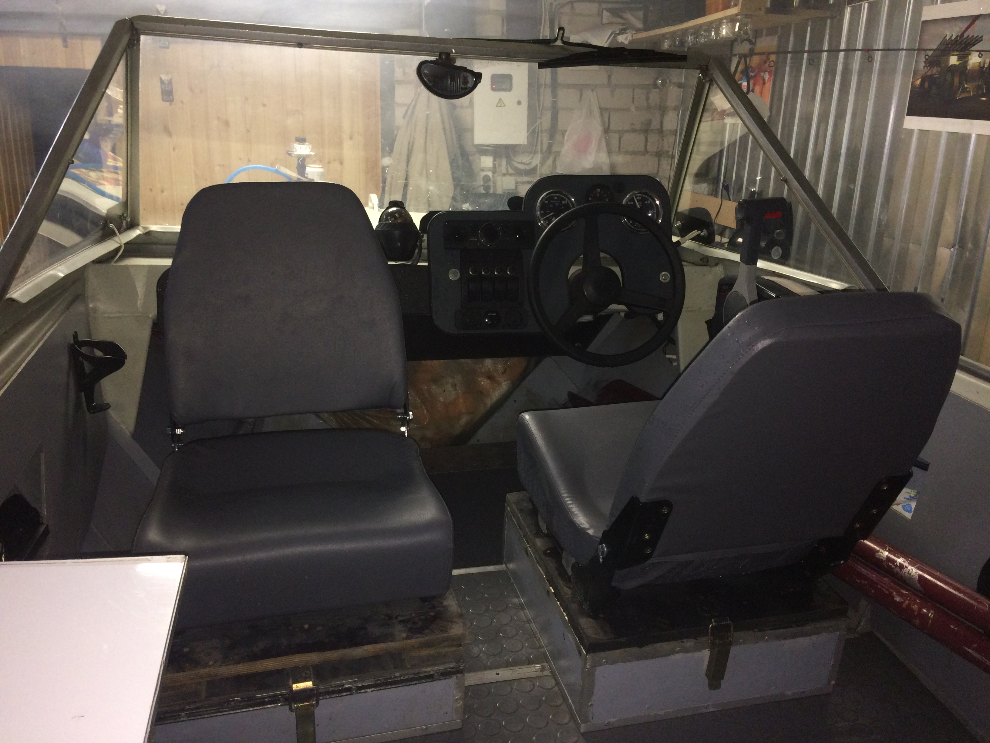

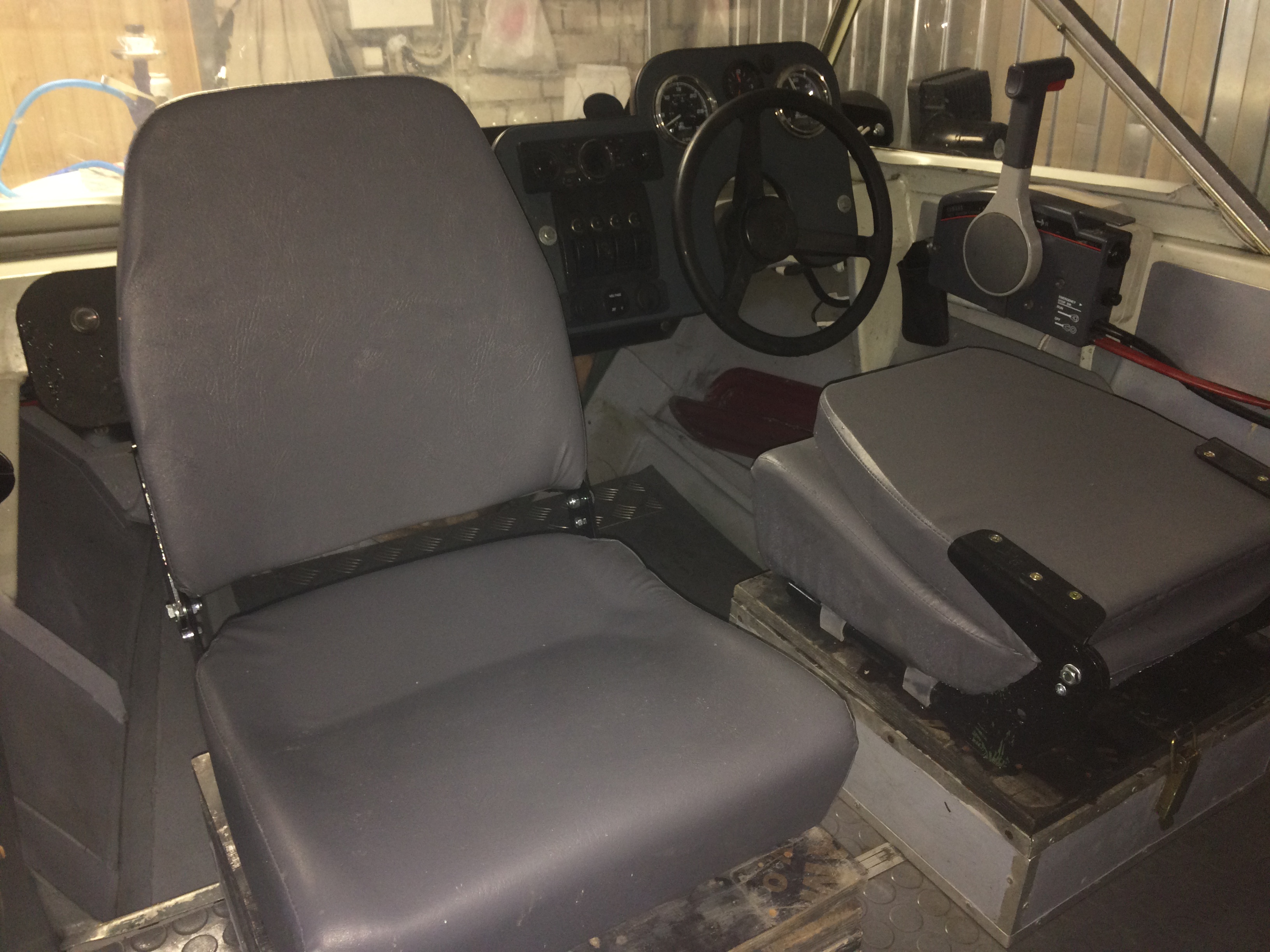

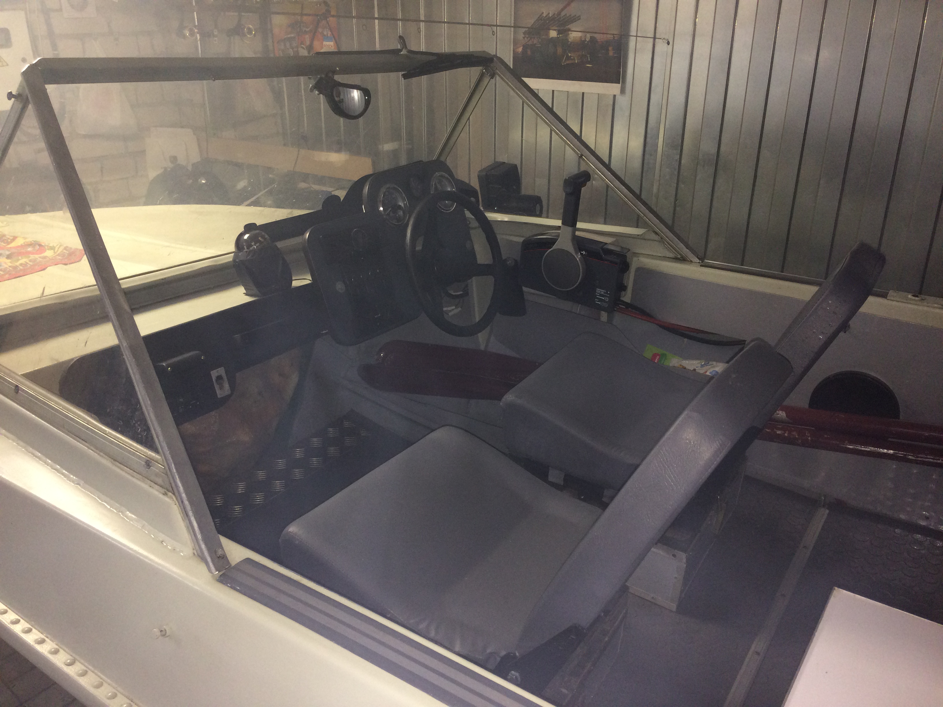

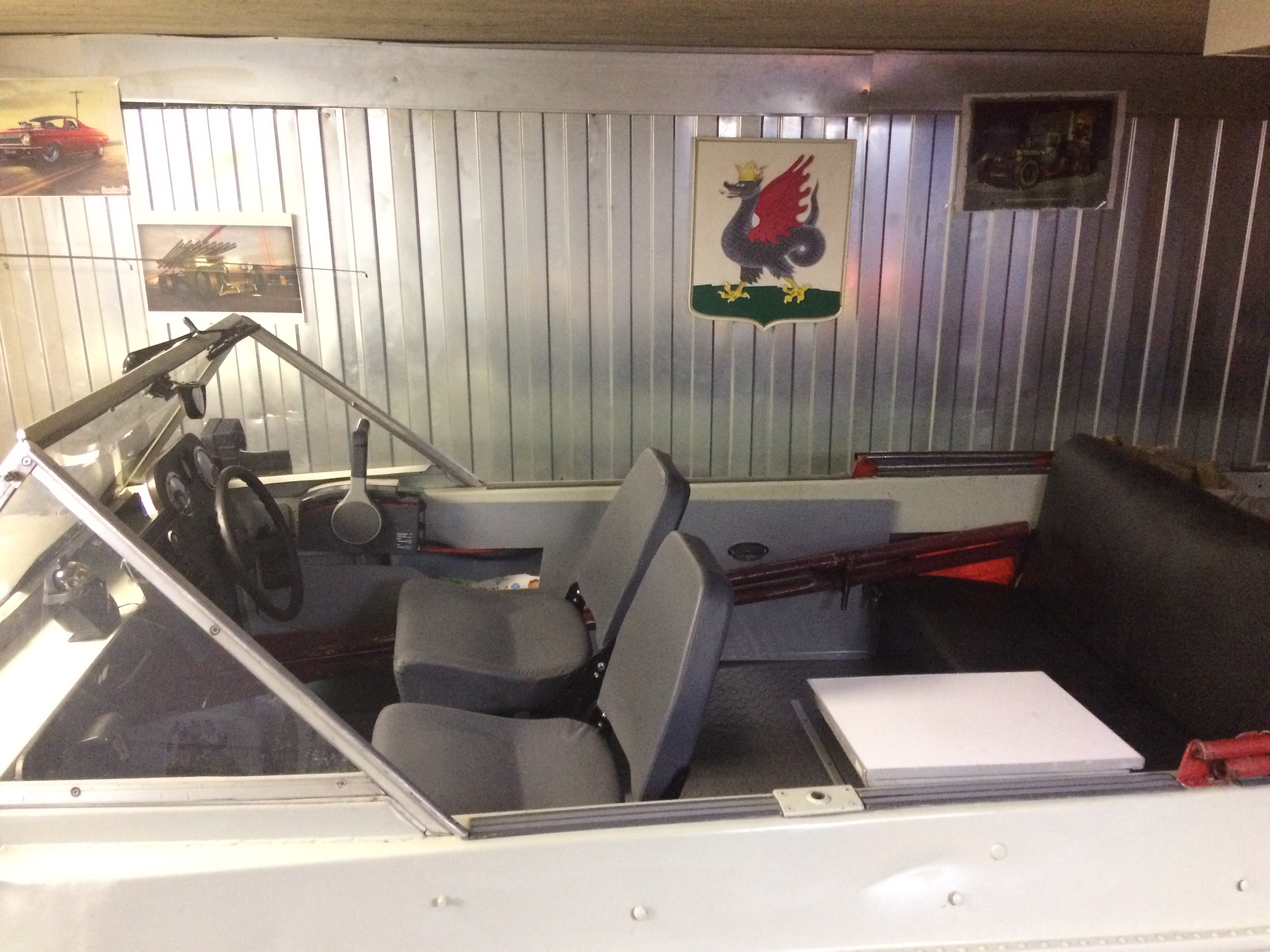

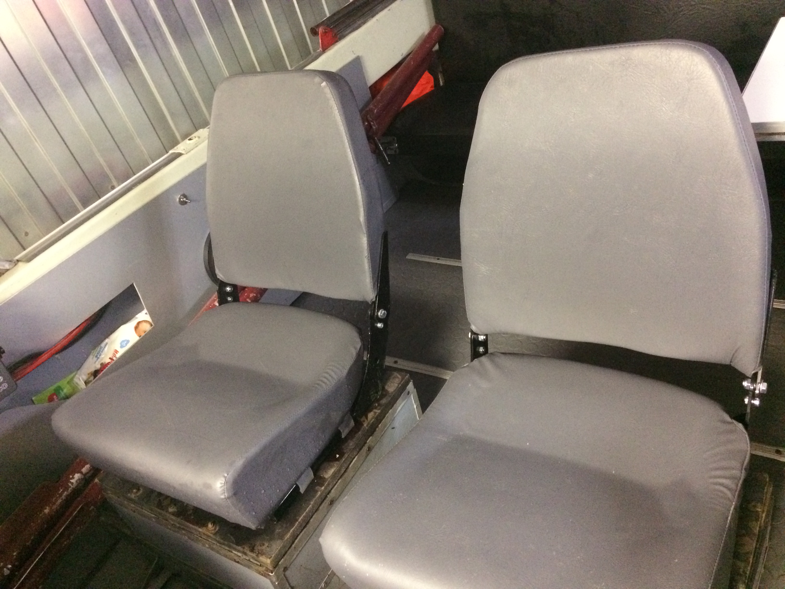

Длительное время хотелось установить заводские сидушки взамен самодельных.
Мониторинг цен приводил в ужас и покушался на скудный семейный бюджет.
На одной из веток нашего форума нашёл запись про сидушки от катера "Чайка", в тот же вечер заказал и через пару недель уже крутил гайки.
Анатомия сидух вполне подходящая для взрослого человека до 100 кг. Теперь место для сидения стало немного выше и не приходится выглядывать из за кромки лобового стекла.
