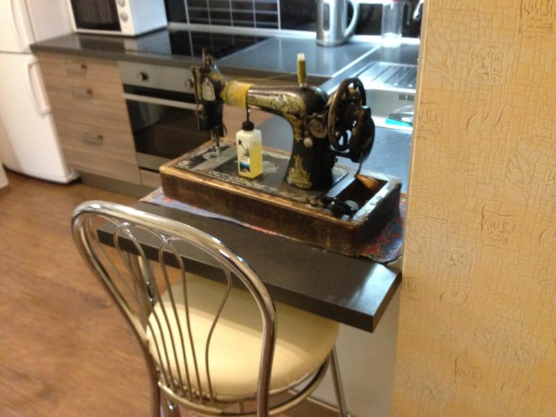

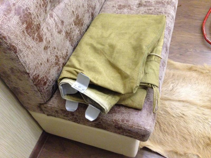

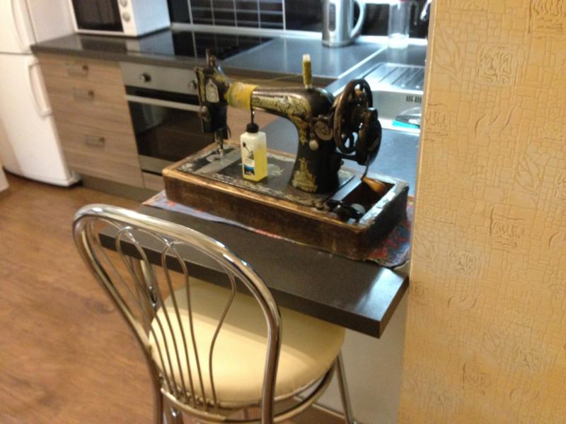

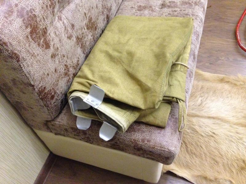

В продолжение подготовки к сезону починил свой старый тент, в котором сгнили нити. Не пойму чего не хватает что бы зацепить эти крючки на лобовое стекло. Пришлось перестрочить половину изделия. Лишь одна машинка способна на такое.
Старушке всего лишь нужно немного машинного масла.

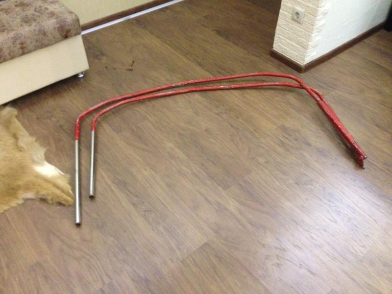

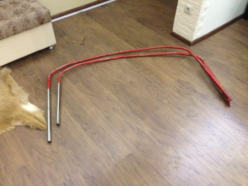

Также предстоит ремонт и покраска дуг тента.

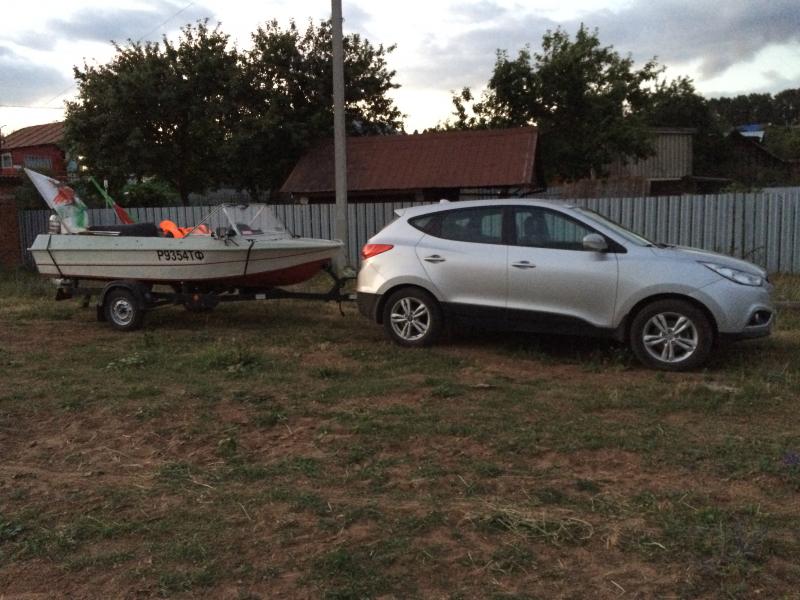

Очередная вылазка.
Покатался на Р. Волга, Казанка, Свияга.
Кама оставалась непокорной, т.к. В Камское соваться я бы побоялся (Ширина 40 км).
Не оставляя мечту решил отправится на Каму, но ближайшее место после устья преграждено ГЭС, со своими шлюзами. Пришлось ехать за 400 км, вверх по реке. Это был Агрызский район Республики Татарстан, на границе с республикой Удмуртия.
Дорог на пути следования не замечено

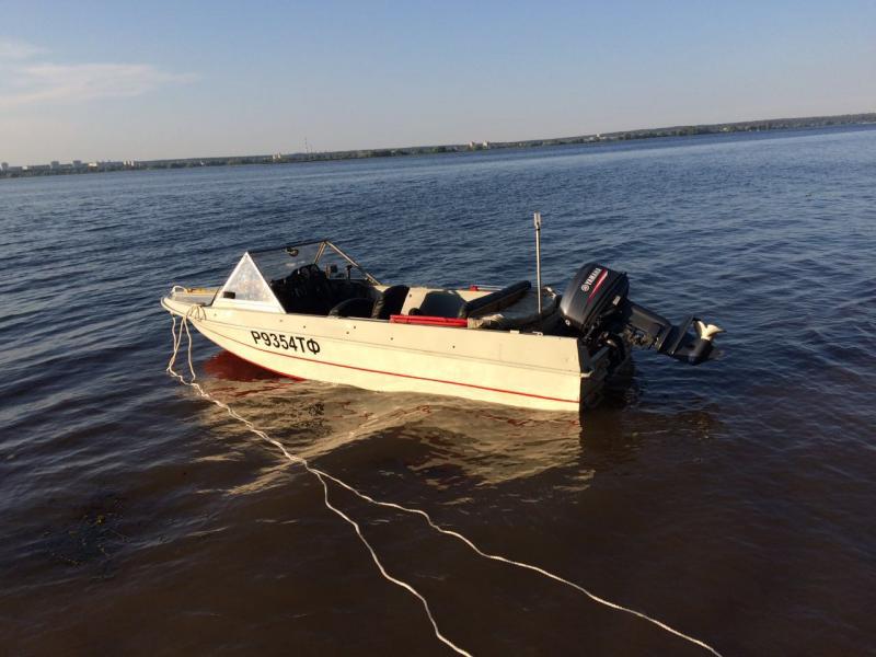

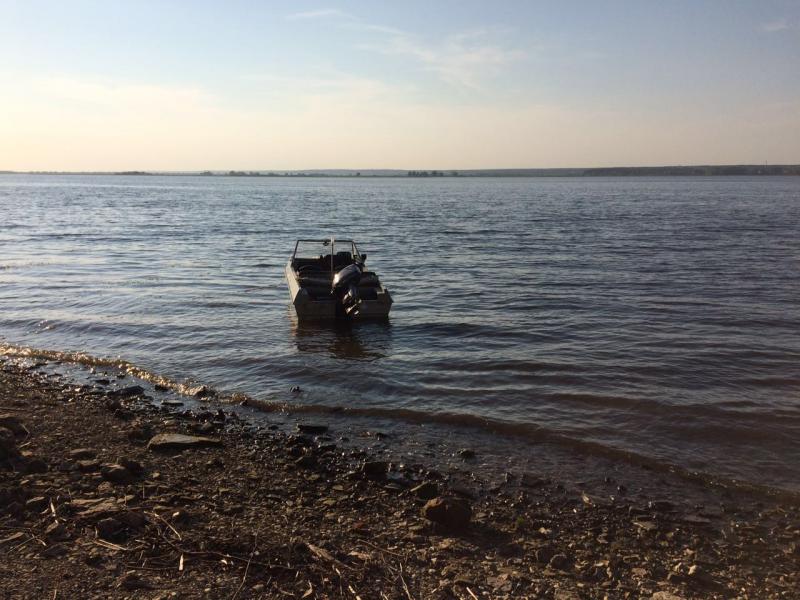

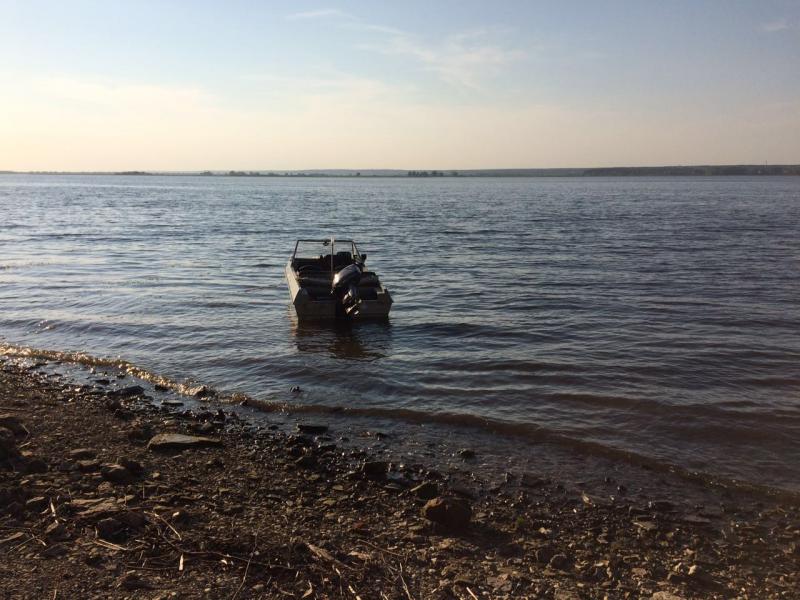

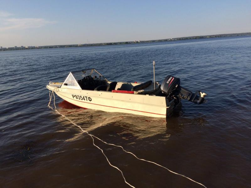

Очередные покатушки и наблюдения. Использую адмиралтейский якорь на 7 кг, вроде и припуск дал, но он не держит. Про каменистое дно вообще молчу. Какой вес якоря должен быть для Крымка?
Через час лодка на берегу, волна небольшая.
16 485
1 248
Вот такая самоделка 5кг весом .....
Держит вот так ...... Глубина 4 метра , верёвка метров 17 длиной .
Обрати внимание под каким углом верёвка уходит в воду .
Сейчас у меня банка из под кофе залитая свинцом ( 5кг ) под таким углом держит так же .
Верёвку длиннее и будет держать .

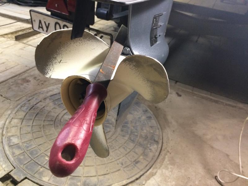

Очередные покатушки, сезон на исходе. Весёлая и верная компания соблаговолит путешествовать всё дальше и дальше, хоть днём хоть ночью. Как итог пробег по 100 км и более.

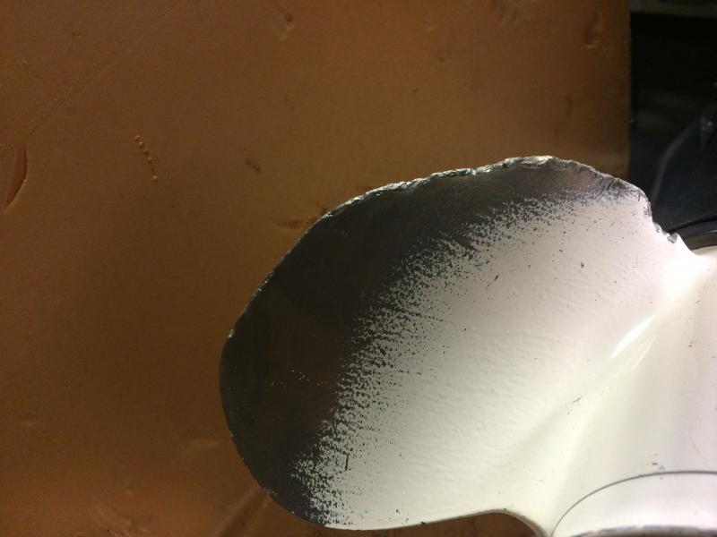

Но есть и неприятные моменты, о которых друзья не знают, это вижу только я. Вот один из них.

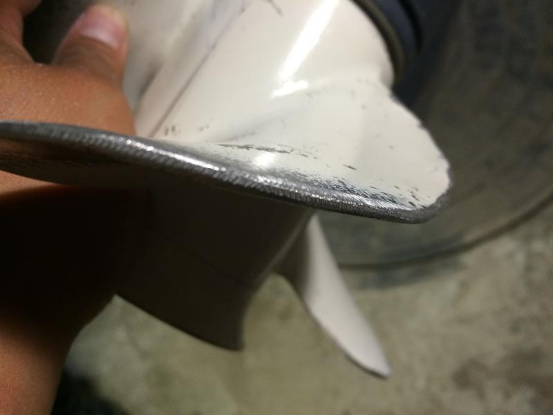

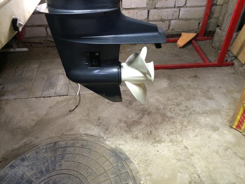

От неразборчивой езды по незнакомым водам, а также вследствие обмеления русла Волги цепляли винтом всё что лежит на дне.
Весь винт будто картон изгрызанный мышами.

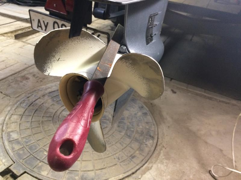

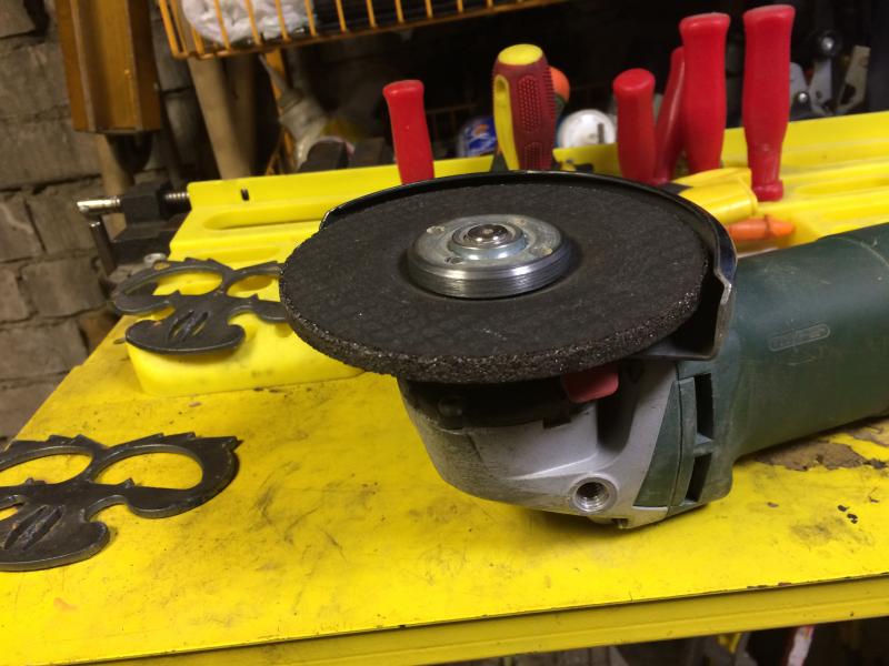

Для частичного восстановления работоспособности винта решил его подправить.
Зачистил крупные заусенцы.
Остальное вручную напильниками разной зернистости, до тех пор пока на ощупь винт не стал гладким.

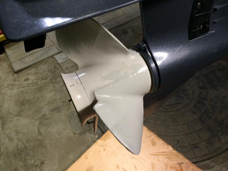

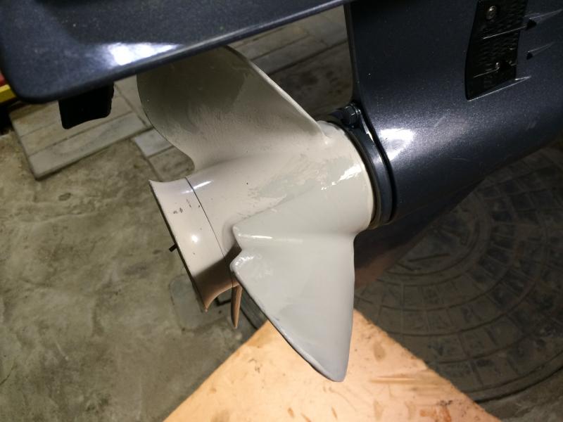

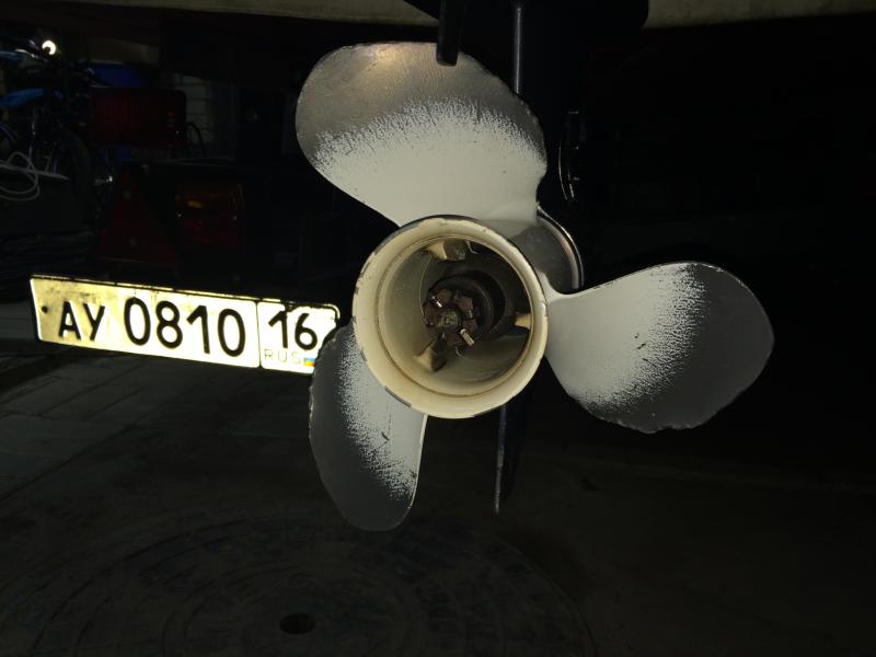

Далее нашёл приготовленную для подкраски банку морской краски, подходящую для алюминия.
Мазал кистью, оно конечно же сползёт при первом же использовании, это больше эстетика.
Сапог практически не пострадал, только лопасти винта.
И вот главное что меня беспокоит, какой же винт купить на замену?
Сейчас стоит 12, всё устраивает, тяга нормальная, может немного скорость добавить. Максималка на этом винте 47-50 (от течения зависит), при полном штиле.
Вопрос к знатокам!
Скажите насколько мне удастся увеличить скорость на винте с 13 шагом, и при этом какова будет потеря тяги.
16 485
1 248
А с 12 шагом перекрут ???
Мне вчера притащили абсолютно новый винт ( такой же как и ваш ) и попросили перегнуть его на 14 шаг .
После 15 числа мне скажут результат по скорости и оборотам .
Мне думается скорость почти не изменится , но мотор орать перестанет точно . "Тяга " конечно же просят , но это будет заметно только на груженой лодке .
Узнаю реальный результат , напишу .

Перекрутов не было, тахометр есть.

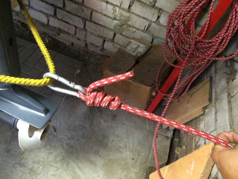

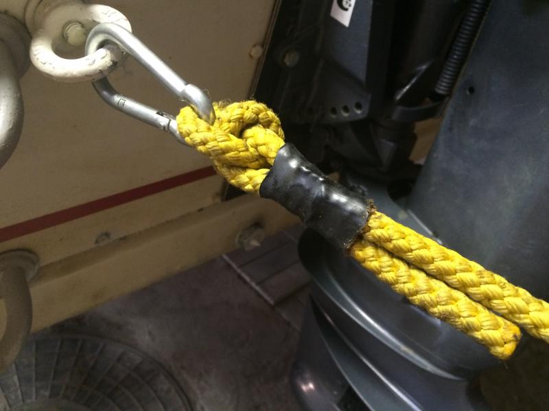

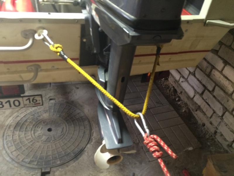

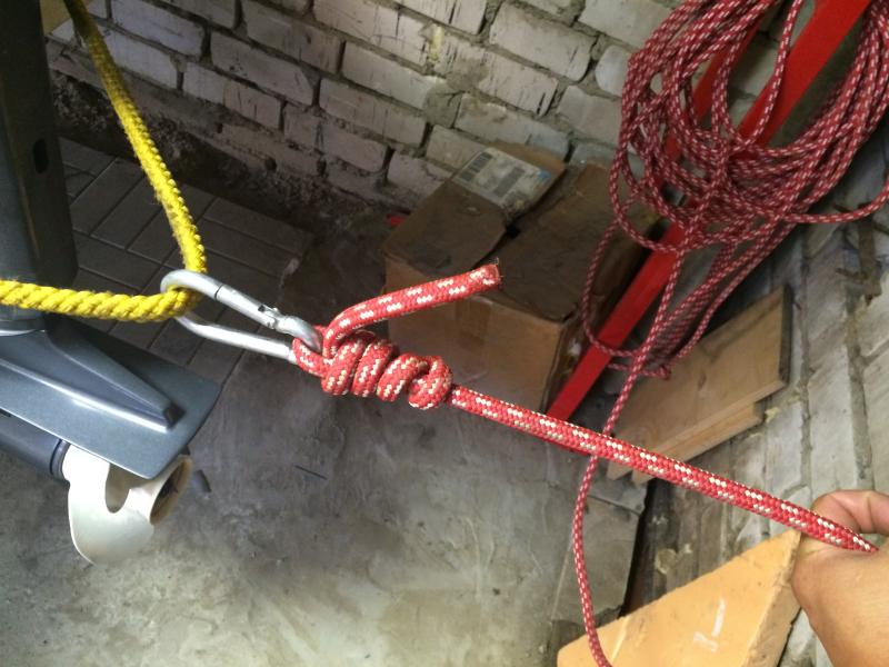

Нормально! Могу один совет тебе подсказать, как я сам сделал - берешь кусок шнура примерно 1,5-2м., на его концах привязываешь по карабину (я брал из нержавейки), и цепляешь оба карабина за рым-гайки, которыми оканчиваются у тебя шпильки усиления транца, подбирай длину шнура так, чтобы когда шнур свободно падет в воду, он не перескакивал через кавитационную плиту (чтобы не падал на винт), хотя и при большей длине он у меня на винт ни разу не наматывался... Потом к концу фала, которым таскаешь плюшку (или лыжника) тоже привязываешь небольшой карабин из нержавейки и все - конструкция получается легкосъемной, лыжник (или плюшка) идут по оси движения лодки любом случае (т.к. карабин на фале скользит свободно по шнуру, выбирая оптимальное положение), лодка не заваливается на какой-либо борт. А за родные ручки сзади цеплять не рекомендую - можешь итоге оторвать их...
Вот только сезон закончился, но успел испытать на воде, верёвка 20 м оказалась длинной, бьёт по воде, оптимально 15 метров.

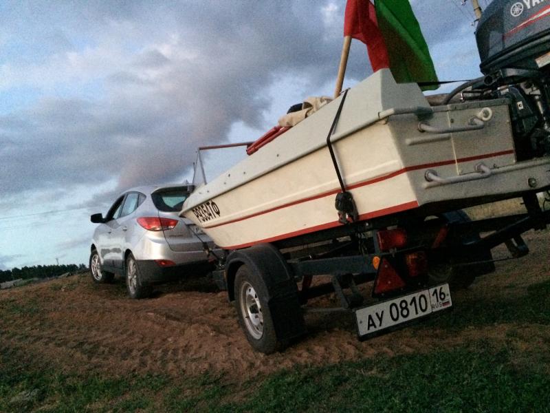

Еще я использую этот кусок троса с двумя карабинами при транспортировке - у меня прое... (потерялся один конец стяжки с крючком, чтоб лодку к прицепу крепить) - так вот с помощью этого троса получается даже лучше чем с полным комплектом стяжки...))

Забыл спросить - как конструкция, нормально? Кстати, не понятно почему "бьет по воде" - у меня такого не наблюдается при 25-30 метровым тросе, хотя я плюшки не таскаю, только на лыжах... Еще от самого троса думаю немного зависит - специальный фал с треугольником полегче чем обычный трос...
Coonar
25.09.2014
687
557
Руслан
Конструкция нормальная, главное надёжная (ручка реально люфтить начала). Когда тащишь лыжника то трос у него полностью в воздухе, а в случае с плюшкой, трос (длинный) цепляет волны и создаёт неприятные брызги в лицо, к тому же при заходе на вираж трос тут же попадает в воду, теряет натяжение. Поэтому когда лодка выходит из виража (поворота) и набирает скорость, слабина начинает уходить всё быстрее, после чего можно получить не хилый импульс и оторвать петлю на плюшке, а то и лямкой получить с карабинчиком.
Для недопущения потери контроля, укоротил фал на 5 метров.
Уф, долго объяснял, не знал как выразить. Лучше один раз увидеть.
