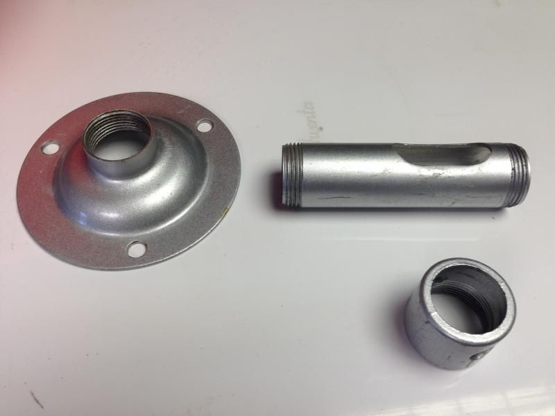

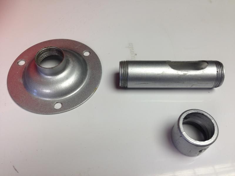

Подобрал кронштейн для будущего топового огня. Крепеж от камеры видеонаблюдения.

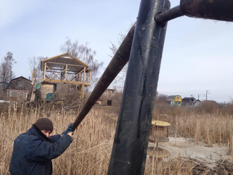

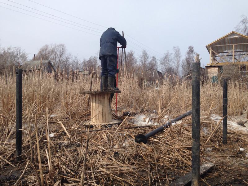

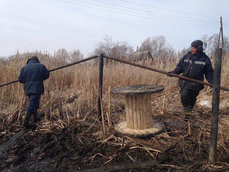

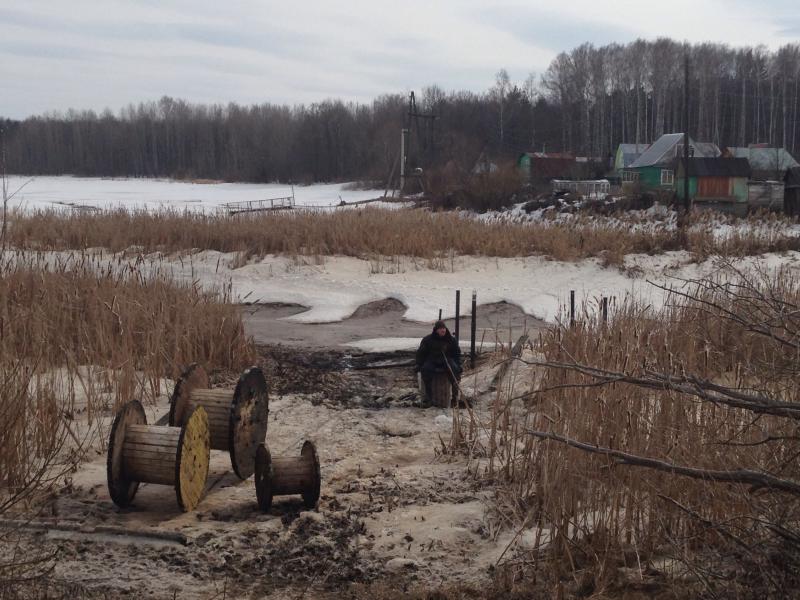

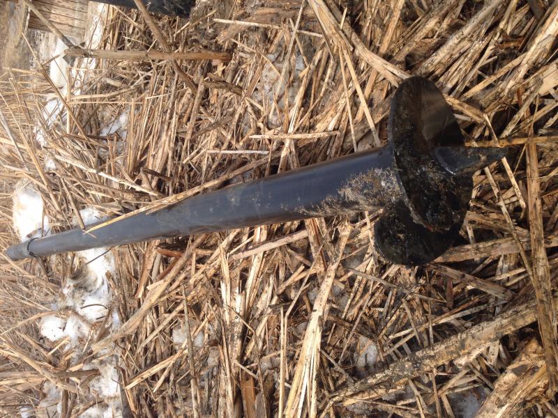

Эти выходные были насыщены событиями, но уделить время для своего Крымка всё же удалось. Точнее для его парковки на воде. Известный факт, что зимой вода отступает. Нашел момент когда земля уже не промёрзшая, а вода еще не пришла. Затворился с друзьями винтовыми сваями и понеслось
Крутили втроём, один направляет, двое играют в карусель
Сперва ямбуром намечали лунки, потом вкручивали.
Пока там воды нет, но уже через месяц уровень поднимется на 1,8 метра
Планируется площадка 3х3 метра, к ней дорожка из бочек, на площадке скамейки, лесенка, на боках покрышки.

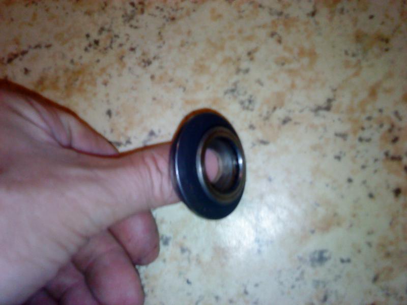

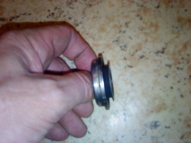

Сети попадались, за прошлый год 3 косички из сетей притаскивал, жаль рыбы не оставалось. Надеюсь это безопасно для винта.
910
Для винта - да, для сальника гребного вала(если нет "уловИтеля" на упорной шайбе) - нет, проверяй после сетки масло в редукторе на наличие эмульсии ;)
Понятно, про сальник и не подумал, надеюсь что на YAMAHA позаботились об уловителе (не знаю как он выглядит, но обязательно посмотрю).
910
Вот так он выглядит на упорной шайбе винта:

а на Сузе есть такая штуковина?
Alex1981
14.04.2011
2 272
131
Санек
Амур - М
Johnson 130
Такую штуковину Дима похоже сам вытачивал, любой токарь я думаю на раз выполнит по образу и подобию...
910
Не Саш, именно эта шайба заводская, но ты прав, выточить её как говорит Кира - Как два байта переслать(с) :D ...

А на Ямах есть такая?

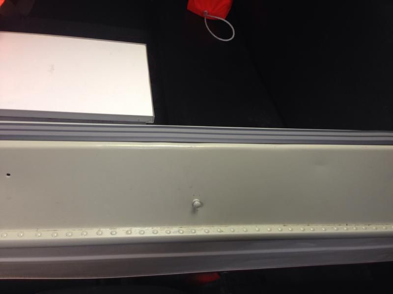

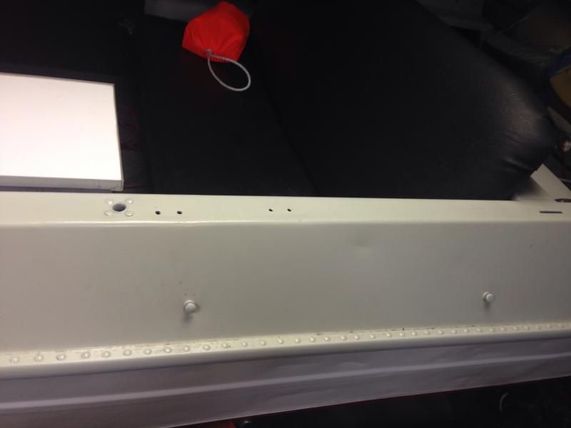

Перед примеркой дуг и тента решено удалить огрехи от неудачных попыток установки тента предыдущим хозяином. Остались отверстия.
Приглядел порожек из строй магазина резиновый, не скользит, особо полезно при залезании в лодку из воды.
Ширина подходящая, цвет тоже, клеится на скотч. Пока просто прикинул, клеить буду когда станет тепло, фена нет.

а про порог тема прикольная..............

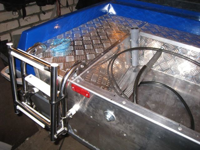

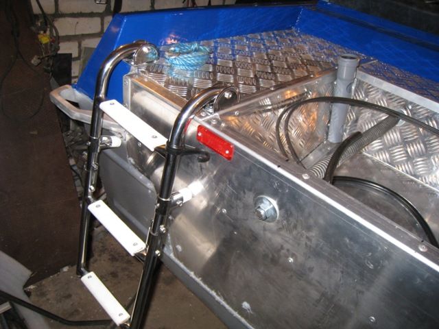

Coonar .Чтоб безболезненно для себя из воды залазить в лодку :crazy: .Слуший есть адын модный штук Это лэсэнка на транце. :hahaha:

Согласен, лучше не придумаешь, я рецес не делал, а колхозить не хочу. Крепить некуда лесенку, искал маленькие пока нужных не увидел.

Порожки - как быстрый вариант - неплохо. Только я бы отверстия для уключин весел оставил бы - мало ли что...
По поводу лесенки... Есть древний метод - верёвочная лесенка. Ступеньки из черенка для грабель,нейлоновый тросик Ф8-10 мм... Легко и быстро поставить-снять,зацепив крючками за отгиб фальшборта. К тому-же,бюджет такой лесенки очень антикризисный :)
