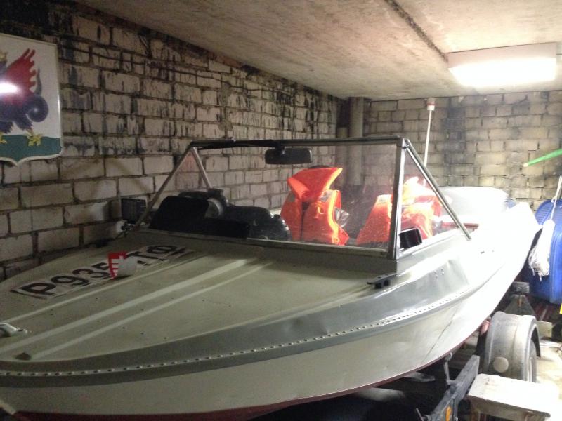

Вот ведь же, еще один Завитай нашелся...

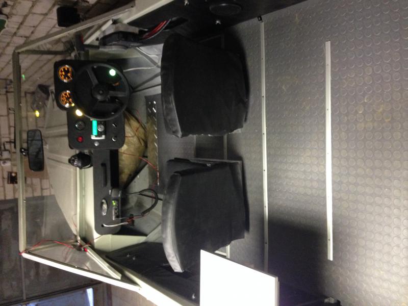

Руслан, ты перед тем как прикреплять фото к сообщению, поверни его)))
А то для просмотра твоих фоток приходится монитор на бок ставить :shock:
Согласен. реально можно шею паламать.Ребята это ж ведь несложно сделать 1 кнопочку на мышке нажать и усе. :D

Переориентировать фото путём поворота не получается, раздвинул. Sorry.
победа
04.03.2011
1 539
Мercury-50 ELPTО

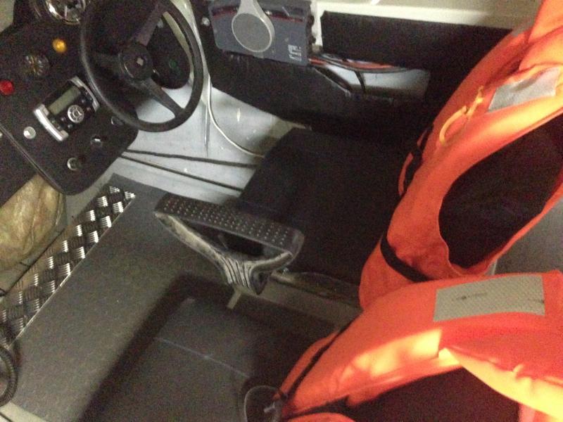

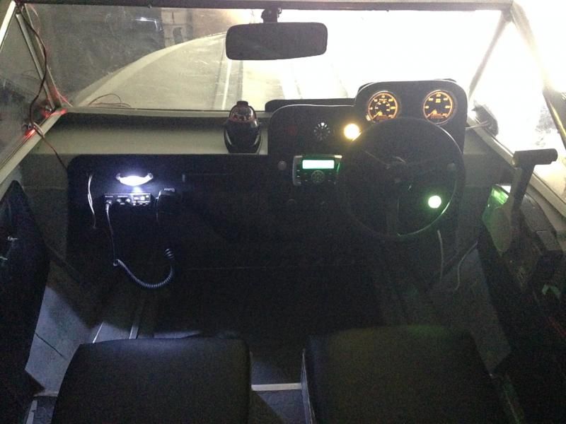

А чё, мне "торпедо" понравилось, очень даже оригинальное решение... А вот дворник на почти закрытом стекле "торпедой" и зеркало с "девяточки" это конечно из ряда "выкинуть жалко и пристроить некуда" :) А так очень даже хорошо получается...

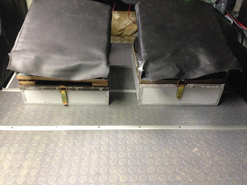

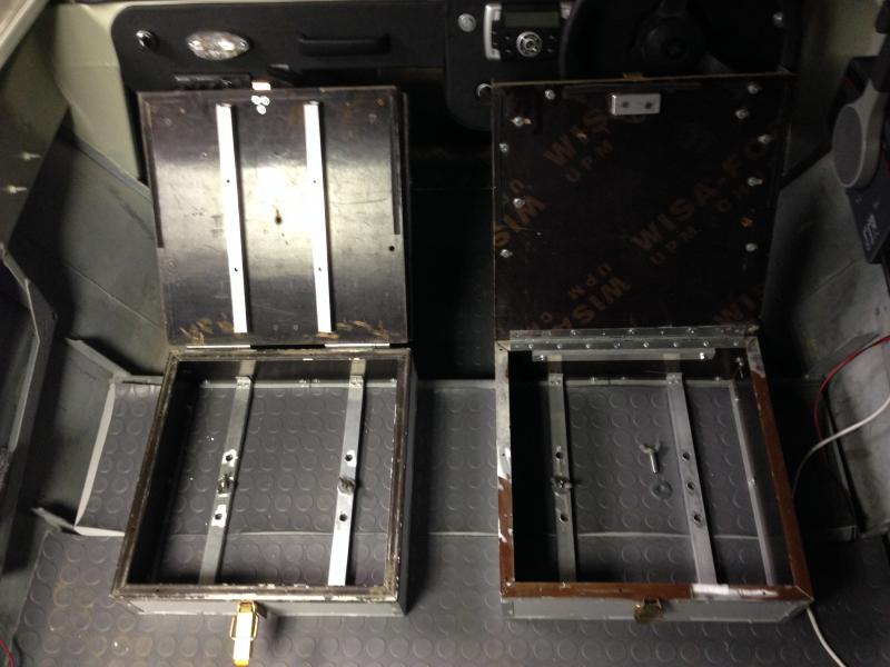

Размер рундуков интересует,тоже буду делать,обнародуйте,пожалуйста! :kapitan:
Не в бровь а в глаз :hahaha:
Свои делал 40х40, высота по желанию зависит от слоёв: толщина мягкой сидушки, наличие поворотного механизма, если есть ступенька высоту можно уменьшить, если нет тогда во избежании контакта коленей с локтями высоту придется увеличить, также имеет место желание обдуваться ветром, или использовать голову как подпорку для тента. :D .
Лучше всего наконец то по назначению использовать свою домашнюю библиотеку. Подкладывая под зад книги одну за одной определить высоту.

Немного о моем опыте изготовления сидушек (как-то пару-тройку лет назад уже писал в какой-то теме, только не помню где):
Сидушки у меня сделаны из алюминия внутри рундука приварен П-образный профиль в котором сделана прорезь для передвижения сидушки вперед/назад) - очень похожи на те, что на фотках MOLL'а. Некоторые отличия - я приварил к стальной пластине гайку (одна пластина с гайкой для одной сидушки) и приклепал это пластину с обратной стороны сланей. Сидушки крепятся к сланям чем-то вроде рым-болта - когда его ослабляешь можно во-первых вращать сидушку на 360градусов вместе с рундуком, во-вторых передвигать сидушку вперед/назад, в-третьих полностью отвернув рым-болт сидушка снимается и остается ровный пол - проверено, в Крыме легко помещается двухспальный надувной матрас. Пользуюсь уже седьмой год - полет нормальный!
Coonar, думаю, тебе стоит шнур тангеты какой-нибудь резинкой немного притянуть в свою сторону к торпедо чтобы так не висел, в противном случае пассажир тебе ее ногами когда-нибудь оторвет))). Еще не совсем понятно куда будешь антенну крепить у сибишных раций она 1,5-2 метра длиной... Панель на мой взгляд тоже слишком огромная, думаю в следующем сезоне (или раньше) ты ее укоротишь... Дворник вещь весма нужная если будешь ходить во время дождя, особенно под тентом - сам все ни как не могу собраться себе примастрячить... Зеркало в-принципе штука тоже удобная, только рекомендую поставить девятошное тюнинговое - оно раза в два шире штатного девятошного и соответственно обзорнее - с зеркалом, например, удобнее лыжника таскать.
А в-общем все достаточно неплохо!
Еще забыл сказать на счет ковролина - я себе борта зашил 2х миллиметровым листовым алюминием - сначала вырезал необходимого размера по лекалу, а потом на него приклеил ковролин, затем обрезал лишний ковролин. После трех сезонов эксплуатации ни каких нареканий - если промокнет, то на солнце высыхает мгновенно, если запачкается грязью - можно либо обильно помыть водой и просушить на солнце, либо просто просушить и просто "пошелушить" рукой - сухая грязь осыпается без проблем, так что не вижу ни одного "против" использования этого материала...
Спасибо за ценный комментарий. Крепление твоих сидушек супер - всё гениальное просто! Антенну хочется закрепить где нибудь на корме, может на шпильку транца уголок-пластину наверну. На зеркало тоже думаю нашлёпку "тюнингованную" закрепить, с этой мыслю отверстие шланга помпы на бок вывел. Про панель уже сам думаю, не первый раз слышу. Хотел что бы приборы были передо мной, а не под рулём или сбоку, и ещё не хотел дырявить панель лодки.

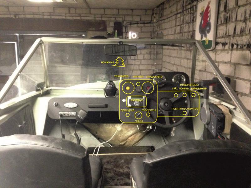

Ненадолго задумался, как изменить панель? Можно параллельно ещё одну панельку запилить поскромнее в размерах, пока вижу это-
Есть предложения? Выслушаю, учту, приму.
qwertym
19.02.2013
2 935
172
Минск Беларусь
Илья
Yamaha F-40 BETL
Привет я в своем Крыме все что у тебя стоит в лодке вместил в штатную торпеду.У меня сиденье стоит ниже из-за заводского ходового тента мнеб такая панель приборов загораживала обзор во время движения.Как то так.
а ведь и вправду я ещё тент не натягивал, может станет не видно ни шиша, надежда есть. Мой рост 165, может чего и увижу и тент не буду макушкой протирать

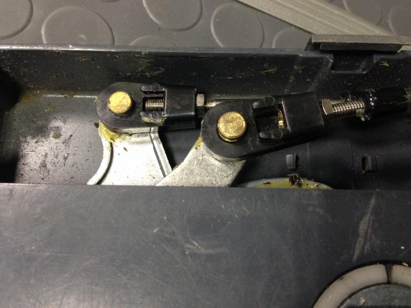

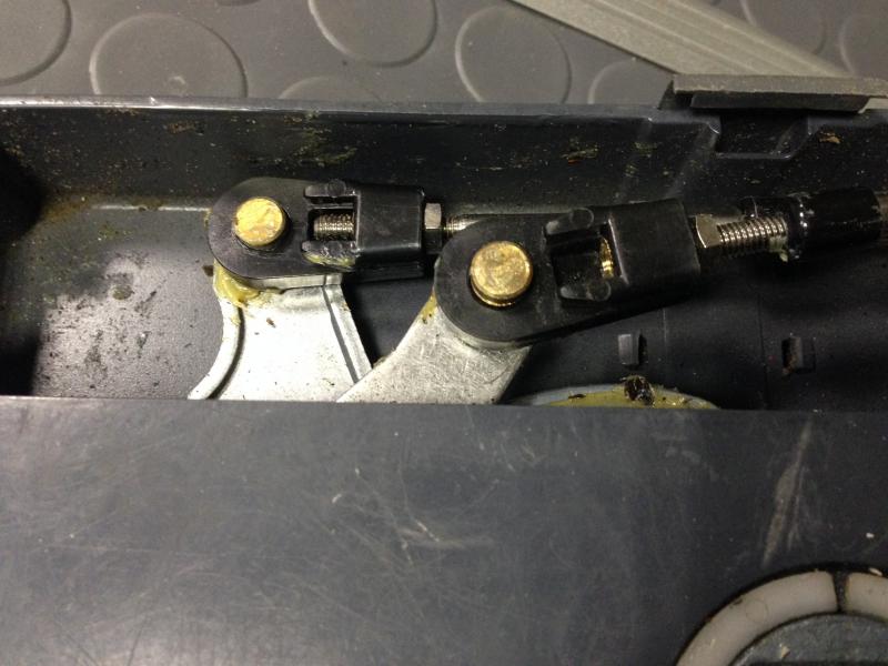

Вопрос по существу, при подключении тросов к машинке выяснилось что нет наконечников троса
Купил, начал сборку обнаружил что нет фиксатора наконечников что то типа стопорной шайбы (скобы) и т.п.
Облазил все магазины крепежей, эти скобы начинаются от диаметра 12 и более. Глянул тут http://www.aliexpress.com/item/2015-big ... 21459.html , жаба душит и ждать долго, чем их крепить или от чего снять эти шайбы блин. Есть ли альтернатива, ну кроме сварки, сверления, шплинтов и т.п.
PS какой диаметр нужен.

Мне знакомый токорь за флягу жидкой волюты :hahaha: навытачивал из бронзы целую жменю коннекторов для тросов С-2 .А фиксировать их можно обычной каленой проволкой. :crazy: Как то так.

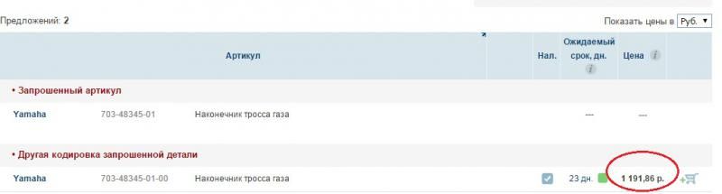

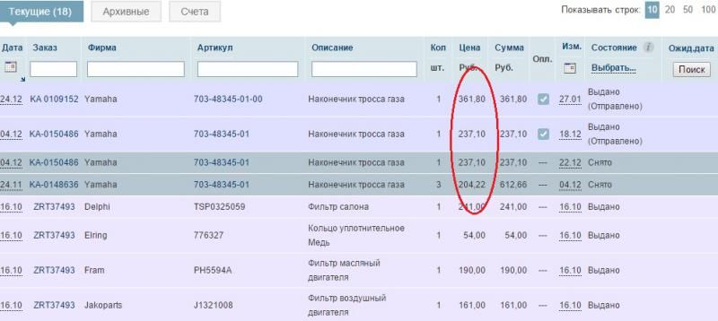

Коннекторы кстати не теряй, скоро на вес золота станут.
Цена в Exist до нового года 200 рублей, из за изменений цен снимали заказ, привезли уже почти за 400 рублей.
Сегодня для интереса глянул вновь !!!
Жуть, доллар подорожал в 2 раза, а деталь в 5 раз.
Да где же её взять эту "калёнку", у меня на работе кроме канцелярской фигни больше ничего нет. Одни бумаги да компы, взять нечего :D
Разве что эту скобу вместо калёнки, а вдруг отвалится на середине судового хода. Может есть проверенный способ или где взять эти фиксаторы, может артикул какой есть, диаметр.

Я используя для шплинтов коленую проволку в иномарках она стоит на печках тяги ее управления .Никогда неподводила.Как то так.

Я используя для шплинтов каленую проволоку в иномарках она стоит на печках тяги ее управления .Никогда не подводила.Как то так.
Понял о чём речь, видал, знаю где взять, спасибо!

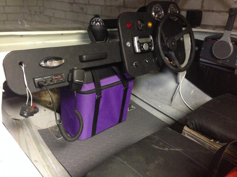

Очередные выходные выдались на редкость солнечными, среди суматохи мирской жизни всегда можно найти немного времени, что бы уединиться и собраться с мыслями. Так и поступил, заехал в гараж, немного поработал с электрикой, теперь всё функционально.

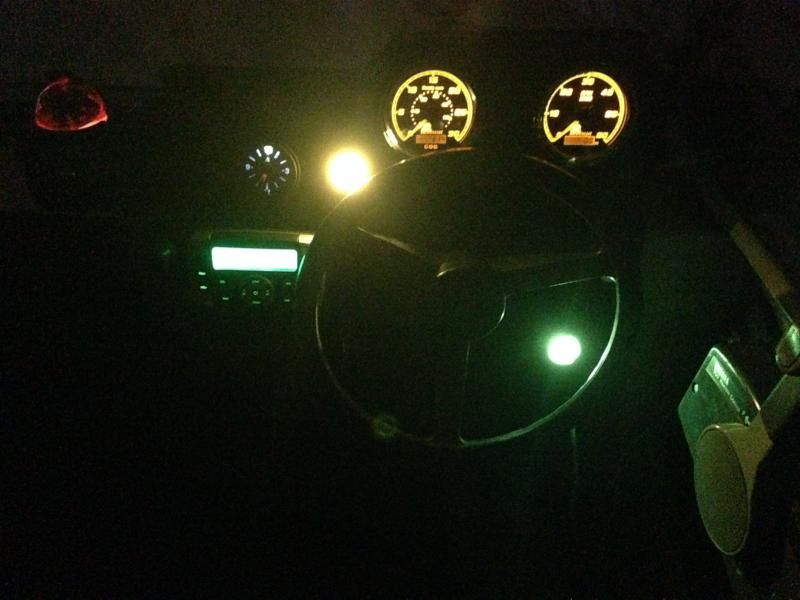

Осталось установить антенну рации и радио, подключить сигнал с тахометра, присоединить 1 провод на котором появляется "+" после поворота ключа зажигания на коммандере. Придумать местечко и куда крепить топовый огонь и изготовить его либо купить.
Есть некая заготовка, не решу куда ставить, если есть опыт у кого нибудь с прохождением Тех.осмотра можно ли так.
Спереди его тоже видно
В темноте испытал панель, придётся затемнять индикаторы ещё больше или поставить другие лампы, т.к. кусочек плёнки внутри всё равно пропускает много света.

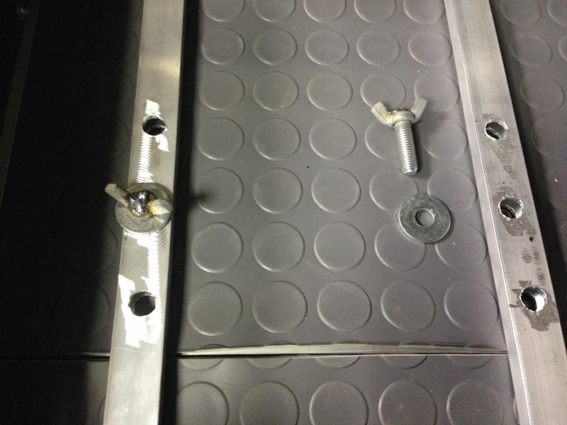

Затем закончил полы, закрепил порожек, покрытие пока не клеил, в раздумьях, надо ли.

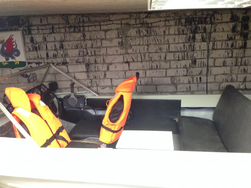

Система регулировки сидений имеет шаг 5 см и отлично удерживает их. При желании легко съёмная конструкция сидении превращает пол в ровное ложе для сна.
Болты барашки не нашёл, пришлось изготовить самому
Попутно примерил остальные вещи которые "выкинуть жалко, а пристроить некуда", например сумка холодильник для пива
И подлокотник от офисного кресла, вещь удобная но нужна ли?
Покрутил салон, помечтал, представил лето.
Перед уходом ещё раз взглянул на крепление троса, в машинке
какой же там диаметр 5 или 6 мм, буду заказывать http://ru.aliexpress.com/item/200Pcs-5m ... dVersion=1

Сумка холодильник это тема.На рыбалке это незаменимая вещь.

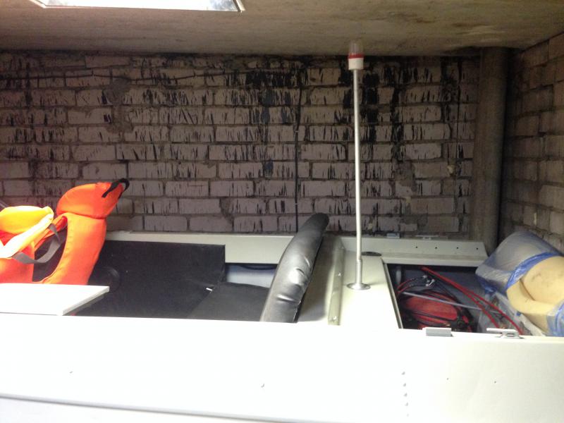

ИМХО топовый фонарь на корму я бы не стал лепить - отломаешь т.к. мешаться он там будет, особенно когда лодка будет загружена сильно... подлокотник тоже на мой взгляд вещь лишняя - будешь цепляться за его.
Вот и ломаю голову куда фонарь пристроить, пока только приставил не крепил, проводов нет. Подлокотник точно лишний, не знал куда пристроить.

Coonar. Если попробовать обычные шайбы (в магазине и боночке в гараже их валом) подобрать по внутреннему диаметру паза на штоках концевиков машинки и разрезать с одной стороны кусачками. Бюджетный стопор получается. Можно сверлышком подобрать диаметр внутри этой шайбы.
