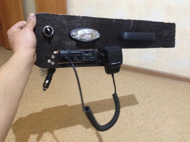

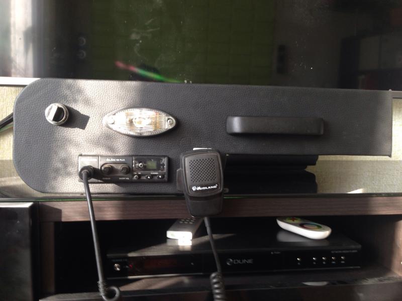

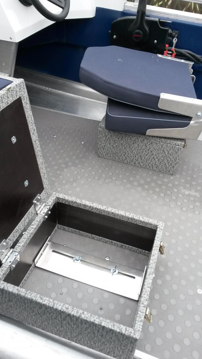

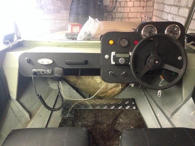

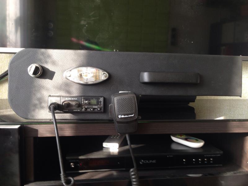

Приборка ещё не закончена это только часть, прикинул чтобы посмотреть можно ли стекло ставить. Будет консоль для переднего пассажира со светильником для чтения карт, ручкой, рацией (как на старых УАЗиках). А вообще я за минимализм, поэтому и скомпоновал всё поближе к "капитану", нечего пассажирам тыкать что не попадя, пусть по рации сводку слушают, и карты листают, пока карт-плоттером не обзавёлся. К тому же старался сохранить корпус лодки целым, без разрезаний, приклёпываний и прочих необратимых последствий.Все детали салона демонтируются до голого корпуса в течение 10 минут. Это также облегчает их замену при необходимости, предотвращает от порчи при длительной стоянке и вандализма (оставил надолго - разобрал). Обшивка на гайках барашках, пол в пазах, панель на 2-х болтах, электрика на фишках, аккумулятор в боксе, задний диван на шпингалетах, передние сидения буду делать на барашках, заодно будет "пассивная" возможность регулировки вылета для тех кто выше 170 см.

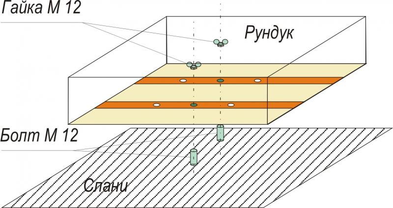

Пассивная регулировка вылета переднего кресла, к слову картинку накидал.
А ещё лучше что бы не гайка бараном была, а болт
что-то похожее на Крыме видел на выставке. только там вместо 3-х отверстий вдоль длинные пазы проточены.
не вижу никаких проблем: вкрути в барашек кусочек шпильки с резьбой и капни с обратной стороны сваркой!

Про пазы подумать надо, придётся материал применить прочнее чем алюминий.

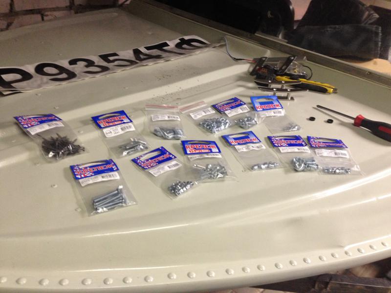

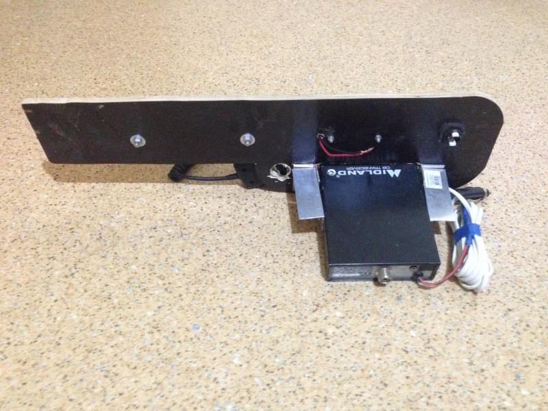

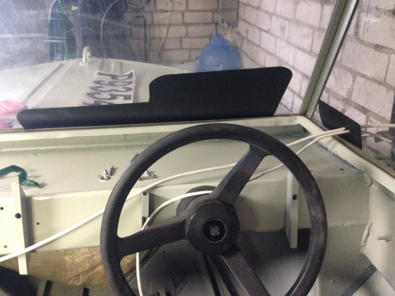

В наступившие выходные деньки продолжил работу по сборке оборудования лодки.
Затарился метизами для сборки ветрового стекла и элементов салона.

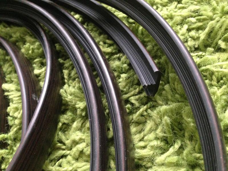

Заблаговременно приобрёл торцевую кромку для ЛДСП

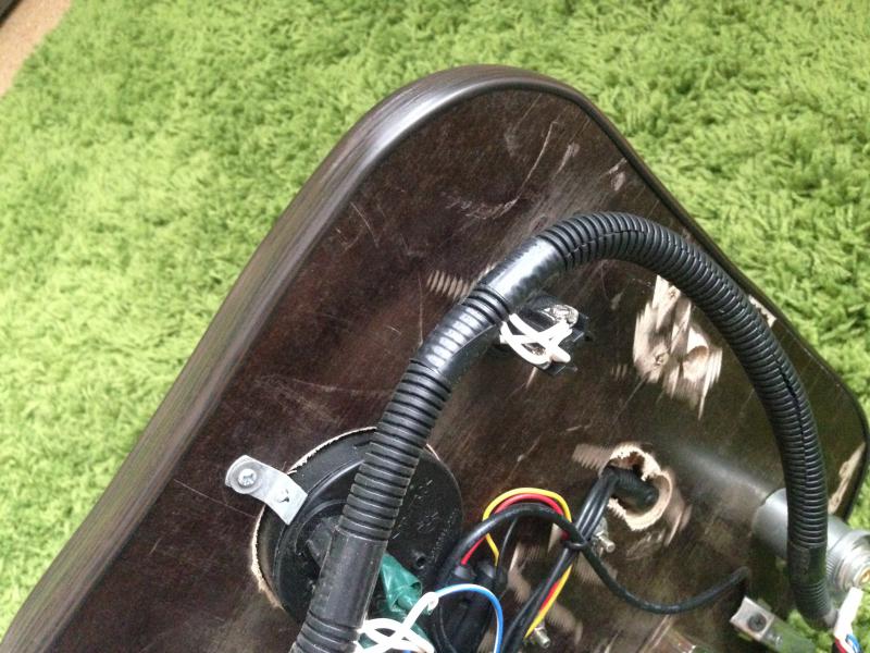

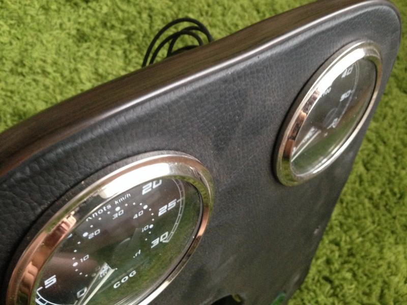

Кромкой выполнил обрамление панели приборов, предварительно пропилив в фанере паз, для её крепления, пилил диском по металлу, вонь жуткая, обрезь пеплом с клеем закоксовала поры древесины и теперь этот рез не боится влаги. Закрепил по периметру панели приборов кромку.
Для придания более эстетичного вида снаружи ветрового стекла оклеил видимые части плёнкой
Теперь по крайней мере не видно проводов от панели и бортовых огней.

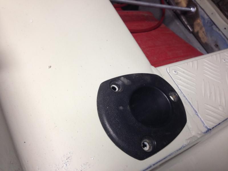

До кучи установил спинингодержатели.

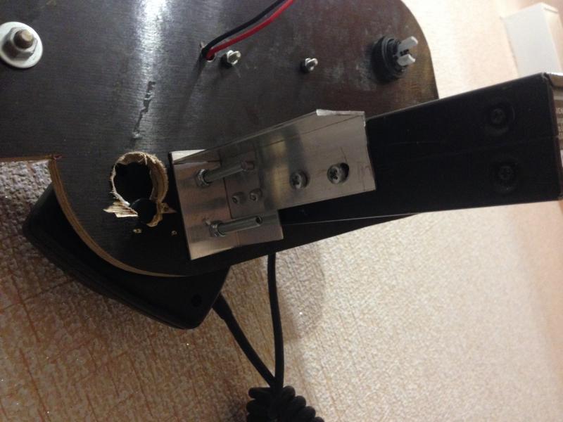

Начал работу над созданием панели приборов пассажира-штурмана.
Установил рацию, штурманский светильник с выключателем, сделал проушину для удержания спикера рации и ручку.
Панель будет обтянута кожзамом из остатков от основной панели.
Соблюдал принцип заменяемости деталей и минимального раскурочивания корпуса. Поэтому всё крепится на болтах элементов, ничего не приклёпано намертво, всё разборноё и при желании легко демонтируется.

Затянул вот что вышло.

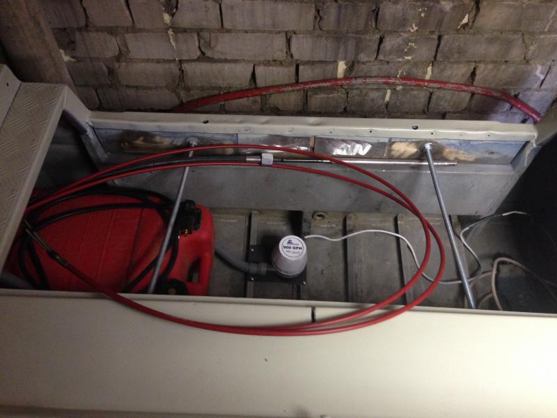

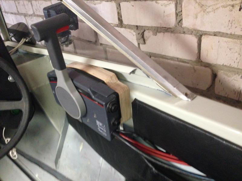

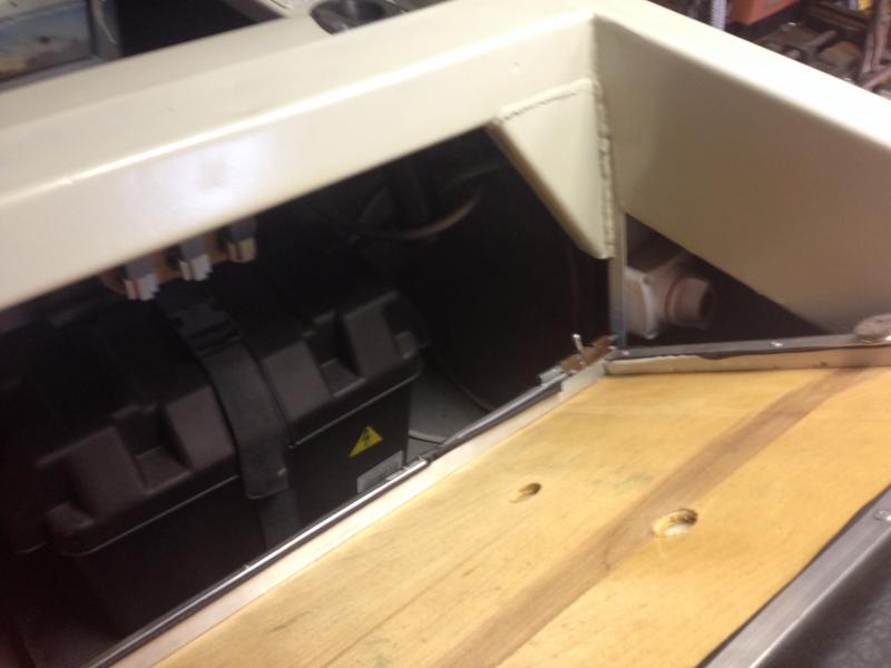

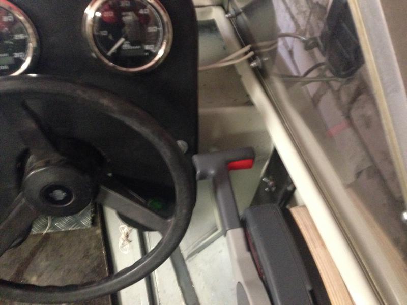

Выдалось время и я заскочил в гараж, примерил панель штурмана, установил машинку Газ-реверс, сделал проставки из 18 мм фанеры, теперь рукоятке ничего не мешает.
Проводку отправил через карман в боковой панели, мудрить не стал, т.к. путь очевиден
Добавил выключатель массы для предотвращения разрядки аккумулятора
Теперь на очереди финишные работы по транцу, женитьба лодки и движка, подключение торосов реверса и газа, управления, крепление сквозными шпильками мотора, который в настоящее время законсервирован. Также в планах замена масла в редукторе, нужна отвёртка для откручивания болта редуктора. Замена свечей, установка заглушек в отверстия после румпеля.
Как всегда все работы выполнены с минимальным раскурочиванием корпуса и сохранением его состояния близкого к оригинальному и выдерживанием принципа заменяемости деталей.

Re: Оцените

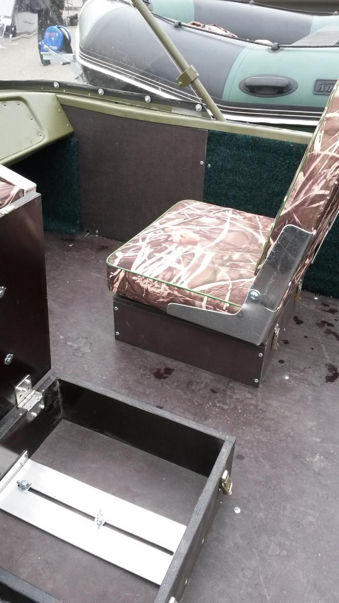

Вот о чём я говорил! Был ещё раз на выставке, сфоткал как выполнена регулировка сидений.

рул трос 13* ?

Редуктор с рулём тросом стоял на лодке, не знаю какой он длины, но он короткий, чтобы надеть его приходилось мотор по транцу гонять, всё впритык.
У меня так не выйдет т.к. стенки из тонкой фанеры их выдавит, а тут 18 мм, мощь.

zavitay
04.07.2012
6 355
379
Стрела
Re: Оцените
А что за рация? Речная?
Alex1981
14.04.2011
2 272
131
Санек
Амур - М
Johnson 130
Re: Оцените
Я если не ошибаюсь это гражданская СИБИшная рация которой все таксисты и дальнобойщики пользуются...
3 906
Re: Оцените
27 Мгц гражданский диапазон СиБи дальнобойщики активно используют, я в том числе. Но возможности у неё гораздо шире. Речного диапазона там нет. Надеюсь как старый радиолюбитель я не ошибся думаю автор поправит и попутно к нему вопрос, ЗАЧЕМ? С КЕМ СВЯЗЬ ДЕРЖАТЬ?
zavitay
04.07.2012
6 355
379
Стрела
Re: Оцените
Вот и я хотел спросить,зачем сиби? Туристические рации работают на других частотах,портативных сиби нет ни у кого,вопрос,для чего ?
Coonar
25.09.2014
684
550
Руслан
Re: Оцените
СИБИ для связи с сушей (в авто у себя и друзей стоят СИБИ), грибниками, пассажирами, буду кататься по заливам. Междусобойчик так сказать, надеюсь дальнобоев не услышу. Для большой воды в планах приобрести рацию с открытыми частотами речников (б/у или у китайцев).

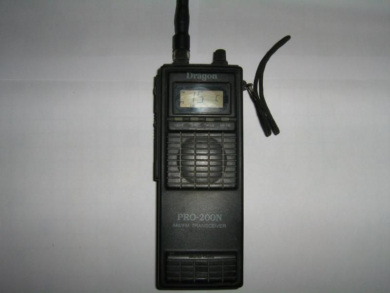

Это ты зря Леша вот откопал у себя в хозяйстве рЭтро портативку, буду с Русланом связь держать :D :hahaha: Где то еще вторая есть :unknown:

:D , я такую даже в поиске не нашёл, одни принтеры "HP pro 200". Для меня главное своих слышать из авто. А если ещё честнее, просто воткнул для интереса, что бы было, там посмотрим.

Ух ты легендарная штууука!!! Мы с такими в конце 80х начале 90х(точно не вспомню) мотались, вместо тлф использовали в городе, а дома к стационарной антенне на крыше которая, бИли они - айдаушёл! :good: а через "биппер" выходили на городскую атс с помощью местной р/станции "Версия"(была такая) и звонили куда хотели бесплатно :) .... эх молодость :crazy:

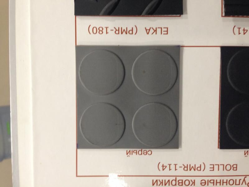

Долго, целых 3 дня искал где купить рулонную резину 3 мм, в итоге нашёл одного из подрядчиков которые ранее предлагали обклеить этим пандус-съезд в подземную парковку. Поиск в куче визиток, звоним, договариваемся, оплачиваю. Жду через 3-4 дня, пока подготовлю основание, покрашу торцы серым грунтом. Фотки вариантов покрытий прилагаются
Для себя выбрал серое покрытие как на фото выше с выставки (спасибо за подсказку MOLL)
Ценник не дешёвый 1580 за п/м ширина 1200 мм, взял 3 м. Жду, поклею, освещу процесс.

Re: Оцените
Всегда пожалуйста! Я тоже долго не мог найти этот материал, а когда нашёл, не было в наличии на фирме. Застелил временно ковролин.
