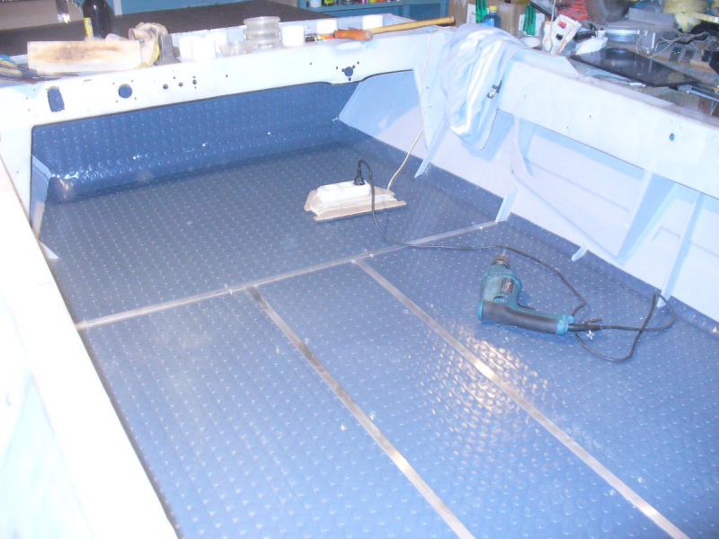

Всегда пожалуйста! Я тоже долго не мог найти этот материал, а когда нашёл, не было в наличии на фирме. Застелил временно ковролин.
Я покупал этот материал в магазине для Газелей прошлой зимой. 4 погонных метра мне обошлись 2100 руб. Клеил на 88 клей,предварительно зашкурив крупной наждачкой ламинированную фанеру. Получилось примерно так....

Долго, целых 3 дня искал где купить рулонную резину 3 мм, в итоге нашёл одного из подрядчиков которые ранее предлагали обклеить этим пандус-съезд в подземную парковку. Поиск в куче визиток, звоним, договариваемся, оплачиваю. Жду через 3-4 дня, пока подготовлю основание, покрашу торцы серым грунтом. Фотки вариантов покрытий прилагаются
Для себя выбрал серое покрытие как на фото выше с выставки (спасибо за подсказку MOLL)
Ценник не дешёвый 1580 за п/м ширина 1200 мм, взял 3 м. Жду, поклею, освещу процесс.

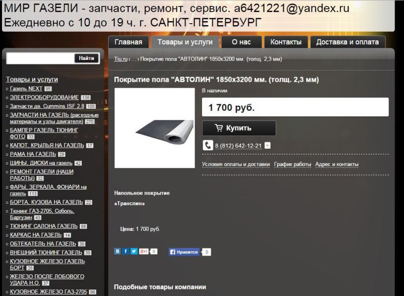

Чёт ты поторопился, Руслан. Это обычный автолин, он у нас сейчас 1700 руб стоит за кусок 1,8 х 3,2 м...
А "Крымка" знатный получается - молодец, Руслан!

Re: Оцените
а если его не клеить,как он ложица?или лучше на клей все таки?
Focus-nic
11.11.2013
76
Тольятти
Вадим
Suzuki DT30RS
Re: Оцените
Лучше клеить. Если просто положить - елозить будет,сбиваться.... Тем более со временем покрытие становится менее гибким и может деформироваться

Re: Оцените
У нас его к фанерке степлером мебельным на скобки пришлепывают по краям... и немного в центре.
Лежит - ни куда не денется. И оторвать не проблема для замены, скобки легко ножом поддеваются )))

Re: Оцените
Сохнет под ним плохо. Преет фанерка со временем. Каждый год кило гадости всякой вместе с крючками из под сланей достаю, перед консервацией лодки на зиму. Поднимать слани иногда нужно, намертво крепить не хорошо.

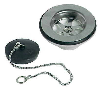

Что мешает для вентиляции врезать в слани по углам такие сливы от раковины, стоят недорого. Опять же лишняя вода из кокпита будет сливаться под пол лодки и выкачиваться помпой:
И насчет преет: "Наши руки - не для скуки!" Для 80% форумчан замена сланей в лодке - плёвое дело :jokingly: Только в радость руками пошелудить дай :yes:
