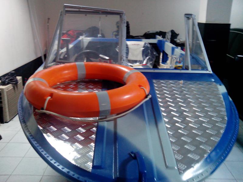

Mark69 сказал(а):
Coonar, все у тебя здорово получается :good:
Если не против критики, скажу
Тыльную сторону приборки я бы прикрыл, открытые приборы и проводка не по феншую
Штурманский свет( габарит от прицепа) будет слепить штурмана и капитана
Для приборки ищу материал подходящий, вдруг он рядом а я не замечаю. Пока мысли из пены монтажной или экструдированного пенопласта что нибудь вырезать. А светильник и правда надо краской на половину задуть

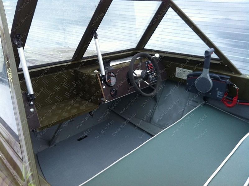

лучше двери в стеле нет ничего)) и кругу место есть и якорной лебедке

Дверка достойна похвалы, мы уже все посмотрели, работа хорошая. А какие петли ставил, можно пару фото узлов крепления.
Увы, катер в 400км т меня, а петли вроде такие.

Петля "нержа" по 2 петли на стойке, стойка профиль или угол. Спрашиваю потому что до сезона есть немного времени, при наличии нюансов тоже запилил бы.

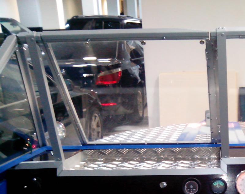

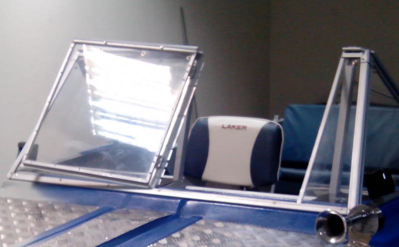

2 петли, крепил клепками, распилил стекло, верхнюю часть оставил родную, остальное обрамление из П-образного алюминиевого профиля, ровно под размер стекла. Внутрь герметик и опять же на клепки.
Кое-какие фотки наковырял
Coonar
25.09.2014
687
557
Руслан
Спасибо, информативно, стекло не сильно гуляет?
Встает плотно, проклеил резиночки. На ходу все тихо, потоком стекло прижимает.
Дискомфорт был, когда сдох Мерк и 2х кобыльная Ямаха тягала эту махину на полном газу)) но там вибрирует все))))) даже , то что не должно)) :crazy: за неделю насилия бедной Ямашки даже пришлось 2 стекла снимать и промазывать по новой, более тщательно герметиком))
Когда с носа спускаются в кокпит :pardon: (громко сказано) в проеме опираются на стекло руками- держит отлично, хотя я и прошу особо не давить))

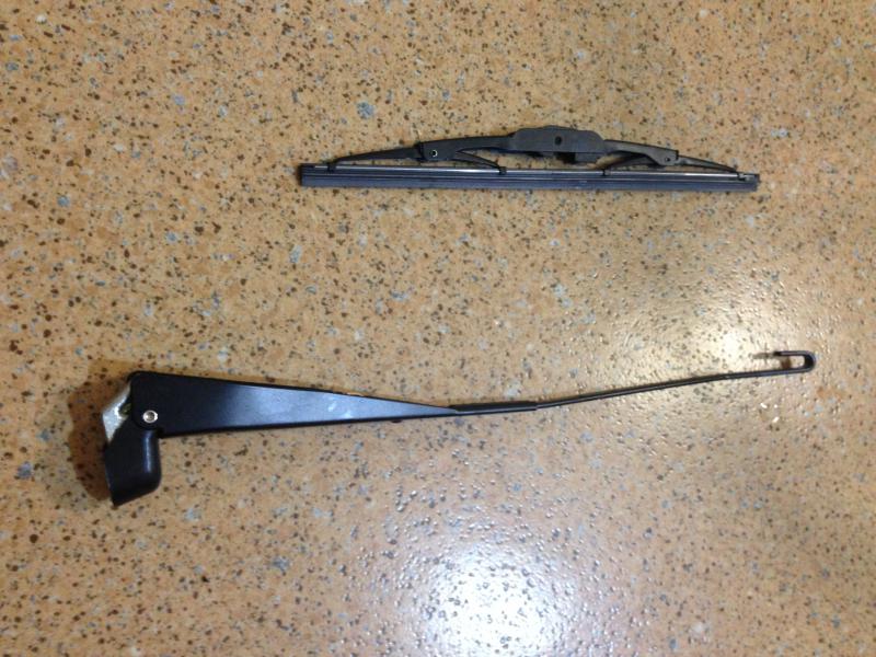

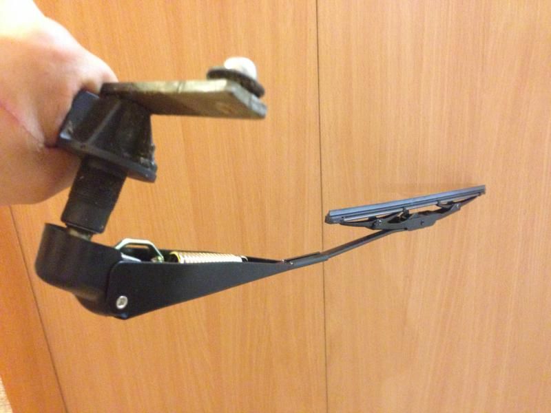

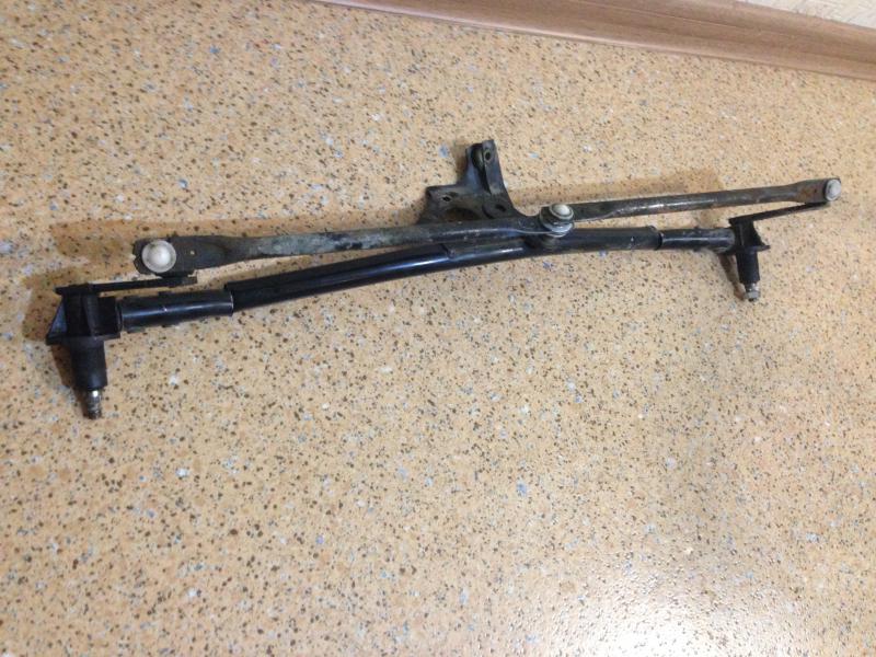

Удалось немного найти времени чтобы заняться лодкой, полистал сайты, выделил для себя несколько полезных мелочей, в том числе дворник ветрового стекла.

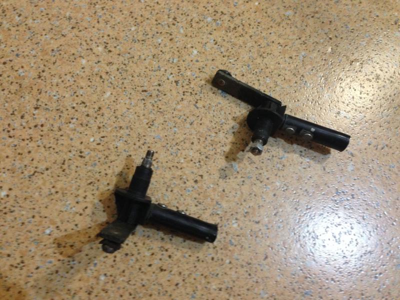

Ценник показался необоснованно завышенным - 1800 руб. По мне так 300-500 нормальная цена. Иду за покупками: поводок двери задка 2108 - 150 рублей, щётка стеклоочистителя 30" - 100 рублей, в гараже нашлась старая трапеция от Daewoo Nexia.
Отпилим нужные части
Осталось соединить
Почти готово, жду момента чтобы установить на лодку
Цена вопроса 250 рублей и немного старого хлама.

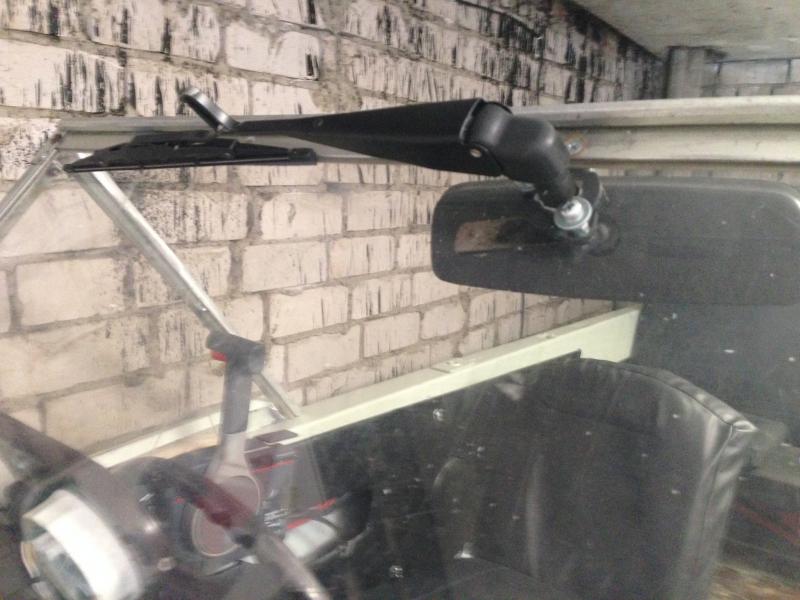

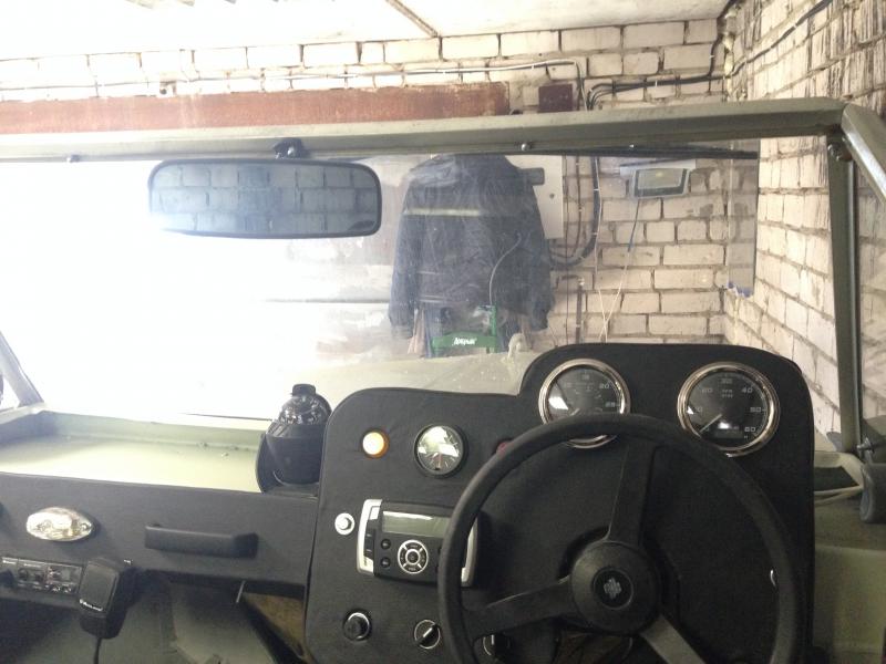

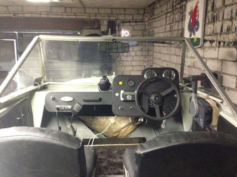

К обеду остатки вчерашней радости исчезли без следа и сотрудники ГИБДД уже не вселяют страх. Короче похмель прошёл, съездил в гараж.
Немного порукоблудил.

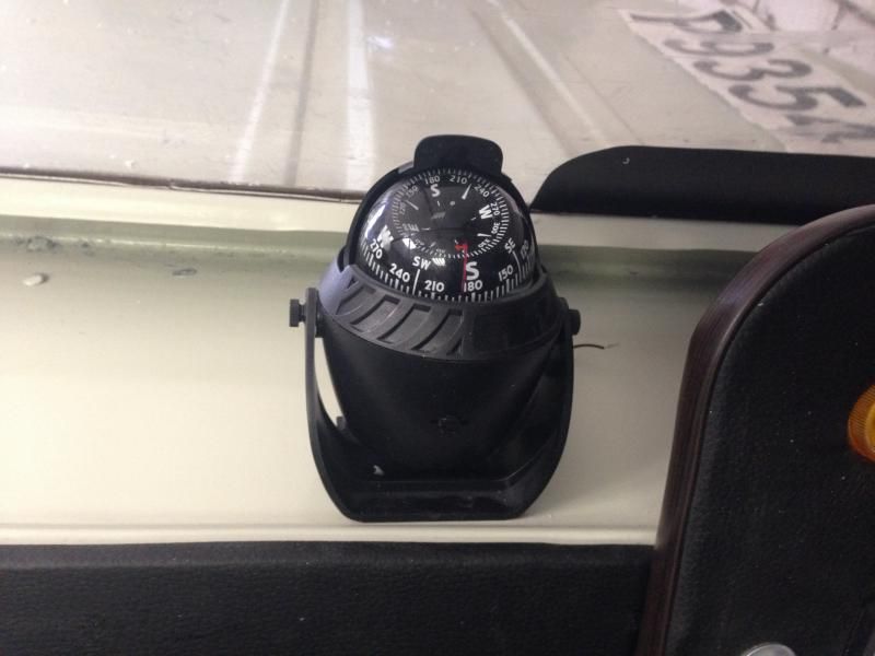

Сперва установил главный навигационный прибор.

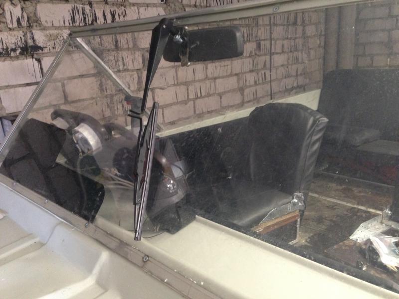

Следом притворил вчерашнюю идею в жизнь.

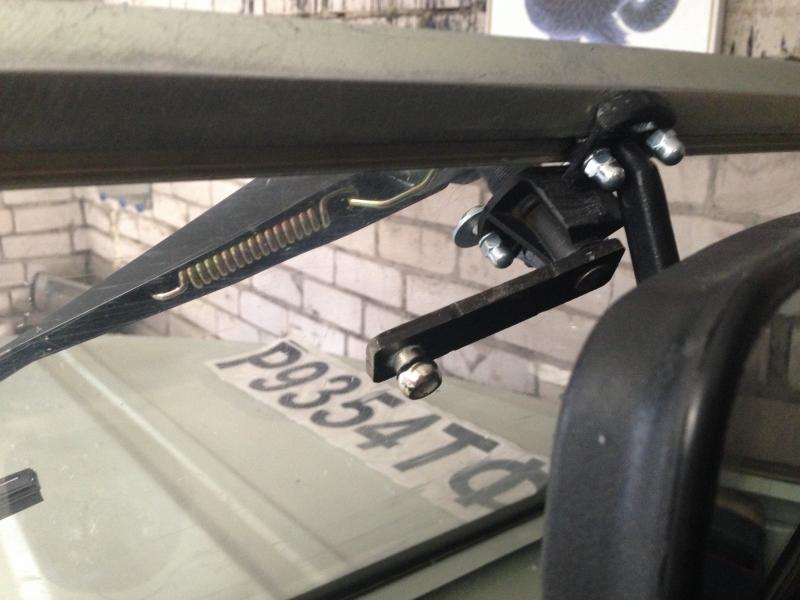

Дворник немного подогнул, иначе он чистил палубу целиком :D

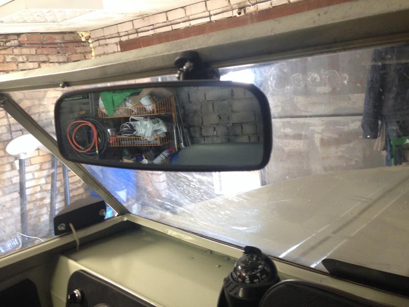

И наконец дело дошло до зеркала заднего вида от моей давно проданной "девяточки".
Зеркало на 2-х болтиках М5 чуствует себя уверенно.
За счёт прижимной силы дворника поводок фиксируется в любом положении, а его длина позволяет чистить всё стекло
К тому же ручка дворника прячется за зеркалом

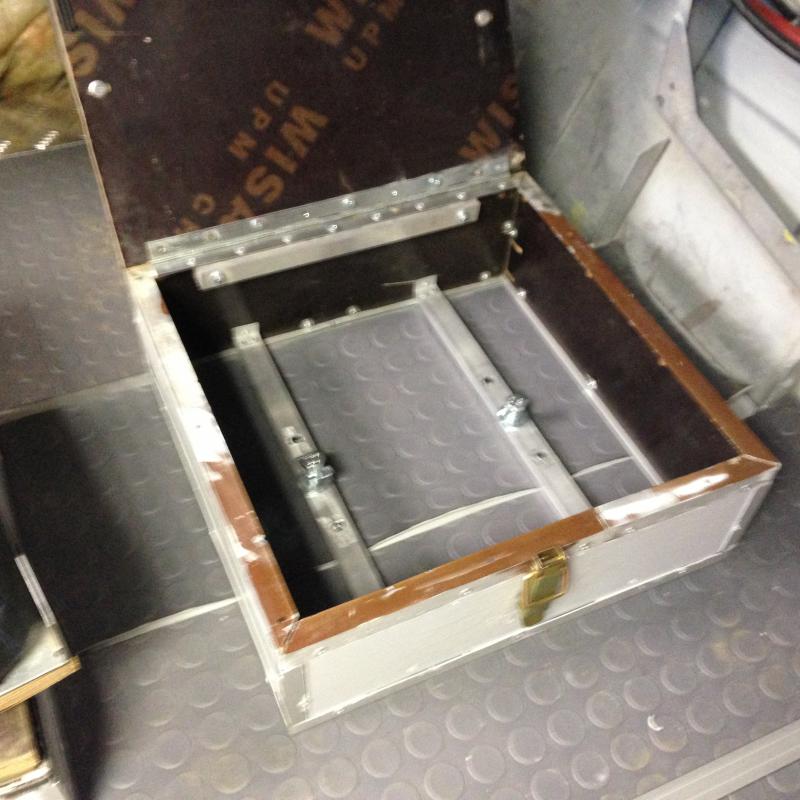

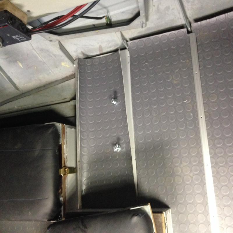

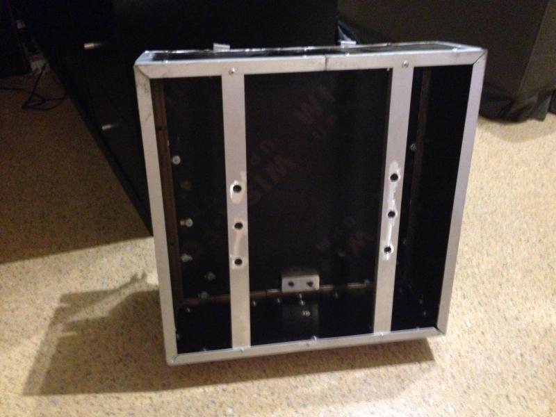

Попутно собрал полы со ступенькой.
Как всегда всё доступно, разборно, заменяемо.
Теперь можно прыгать
Жду покрытие пола, сказали везут к 17 марта обещали доставить.
qwertym
19.02.2013
2 935
172
Минск Беларусь
Илья
Yamaha F-40 BETL
Все класс сделал . Но с панелью приборов ты походу перемудрил. Необижайся но это так.
Coonar
25.09.2014
687
557
Руслан
Соблюдал принцип при котором запрещается сверлить огромные дыры в панели, ослаблять корпус лодки и т.п. Минимум переделок, взаимозаменяемость, простота в обслуживании и ремонте. Это главные причины некоего андеграунда при постройке лодки.
Спасибо за критику, я ценю каждый комментарий.

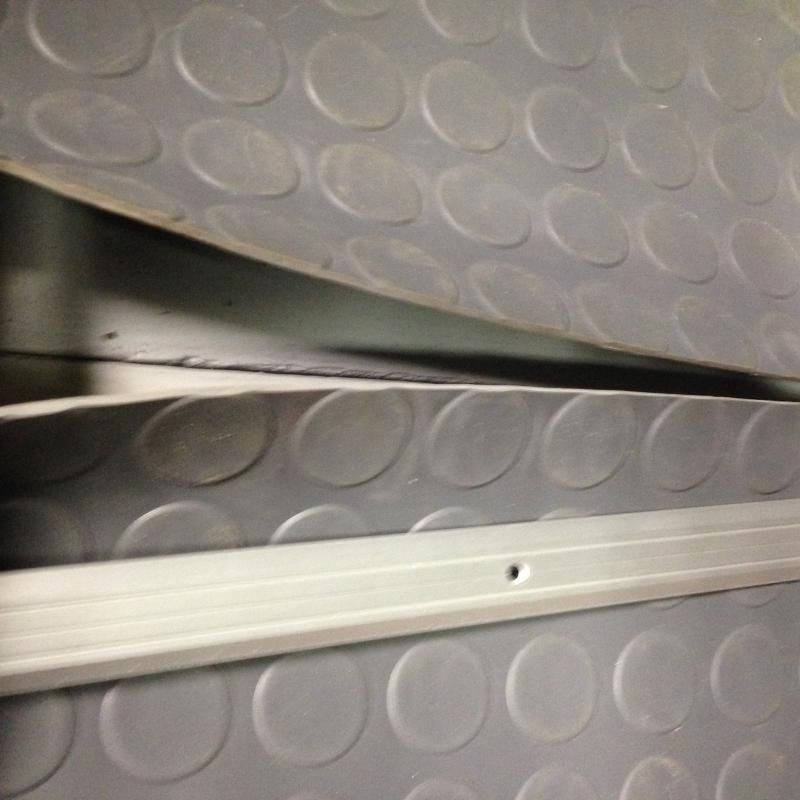

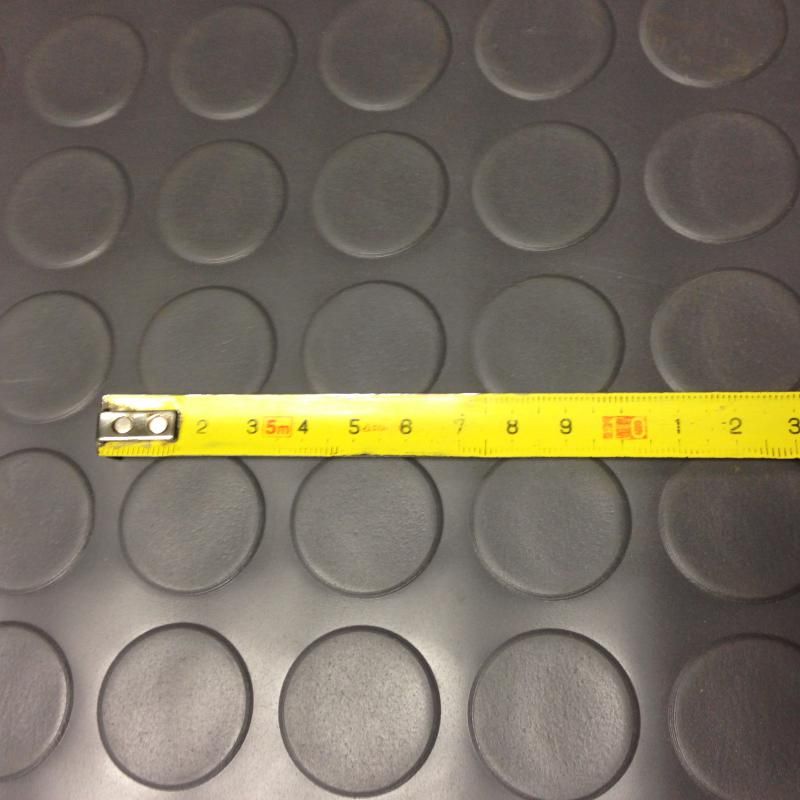

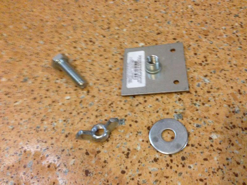

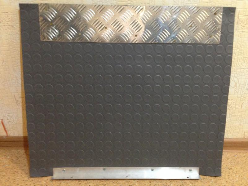

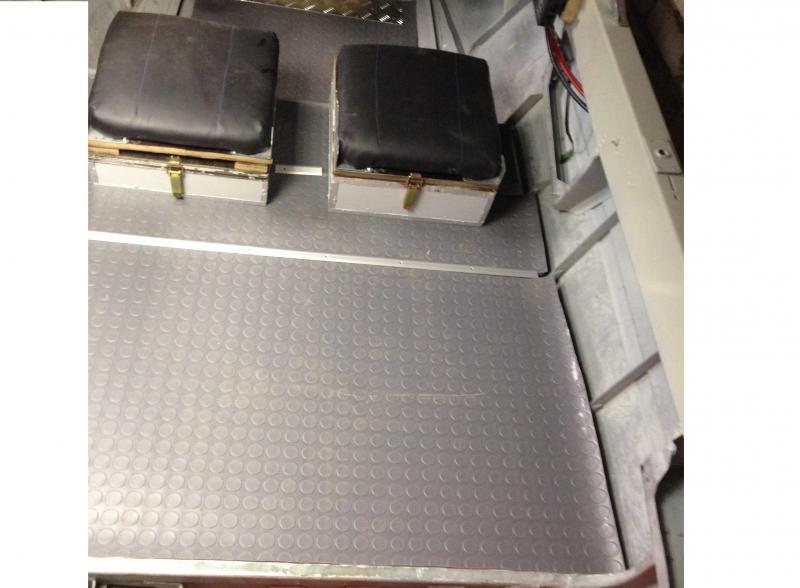

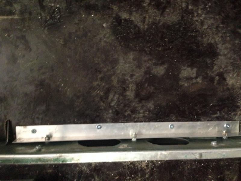

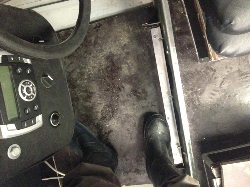

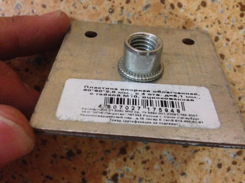

Наконец то пришло покрытие пола, сразу же замутил регулировку сидений с шагом 5 см.
покрытие нескользяшка
регулировка вылета сидений за счёт отверстий
использовал готовые метизы
эта деталь сквозняком через покрытие пола будет служить креплением сидений
Проверено при любых обстоятельствах, ... не скользит
Coonar
25.09.2014
687
557
Руслан

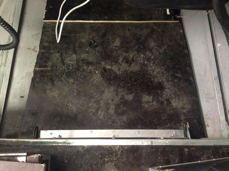

Застелил полы, подкрасил торцы полов, что бы не впитывали влагу.
Покрытие довольно увесистое, плотное, планирую приклеить его на 88 клей.
Проколол покрытие, нашёл закладные для крепления сидений
Теперь есть регулировка вылета сидушек, шаг 5 см, хватает для любого роста, можно насверлить ещё пару отверстий при необходимости.
Покрытие разрезал аналогично кускам фанеры, всё снимается для мытья и сушки, стыки закрываю порожком.
Попробовал перекрасить рундуки, получается не очень, буду искать автоковролин, боковушки тоже просятся под ковролин серого цвета. Может показаться непрактично, но элементы легко будут снимаются для мытья или замены.

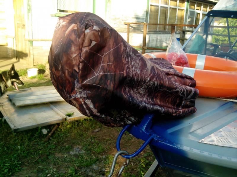

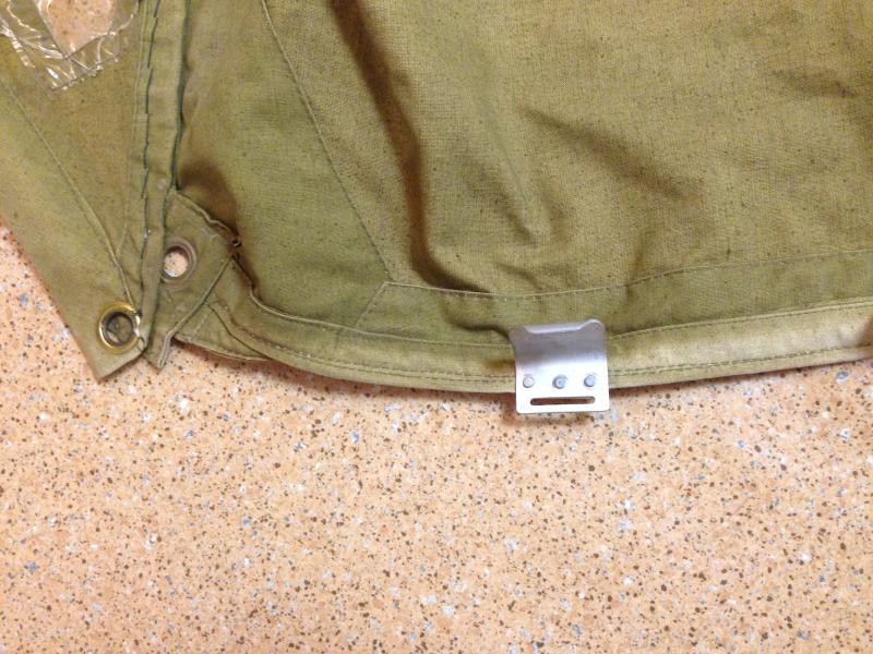

Прихватил из гаража тент, пока что для меня это куча тряпья, даже не представляю как его натягивать.
Кошки тоже не понимают что это такое.
Тент похож на оригинал, люверсы заводские, крепежи на стекло тоже. Как они одеваются не знаю, пока заменю нитки, прострочу, подлатаю так сказать.
Может кто знает чем можно пропитать тент или покрасить, вид у него не презентабельный, выгорел на солнце жутко.
