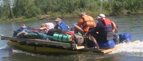

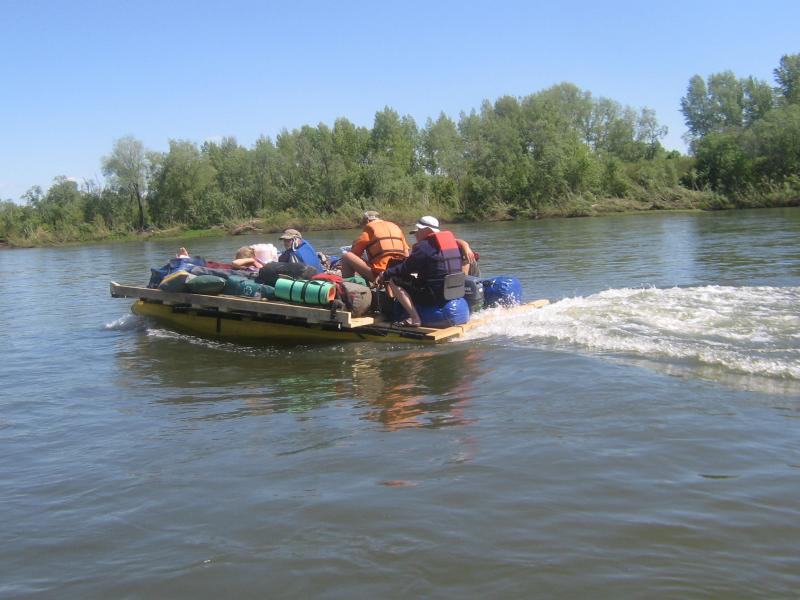

Несколько похожих катамаранов видел на видео и всегда задаю себе вопрос ЗАЧЕМ люди опускают корыто корпус в низ до середины баллонов ведь тем самым начинают цеплять поток и напрочь убивают принцип катамарана???

Катамаран с 6.5 метровыми Баллонами и правильной рамой на мой взгляд.

Катамаран - "2" Баллона с рамой позволяющей баллонам перемещаться в вертикальной плоскости независимо друг от друга, особенно это касается передней части баллонов. Для чего она нужна? кат легче проходит волны , его не долбит на каждой волне, гибкая конструкция не так боится ударов. Катамаран с двумя баллонами образует волну в между баллонами что позволяет поднять мотор и тем самым улучшить прохождение мелей у меня мотор поднят на 12 см от положенного и прохватов нет.

если присмотреться то видно что кавитационная пластина выше уровня воды.

А если присмотреться ещё лучше, то видно, как не удобно на нём сидеть. А вот ежели палубу соорудить между баллонами и отпустить по ниже. Во первых, сместится центр тяжести, во вторых чисто психологически ну и ещё кое какие преимущества.
А енто не катамаран, а плот на базе катамарана. :hahaha:

Про посидеть спорить не буду, пробовал 5 или 6 разных сидений к согласию со своей 5 точкой не пришел. Я не спорю про корыта в принципе, корпус должен быть как таковой я спросил про то что корпус воду толкает, как следствие потеря скорости. Катамаран с загрузкой и рамой вес 900 кг скорость по навигатору 18 км в час мотор 15 л.с.

Устойчивость ката в его ширине и в 2 килях, ширина 1.5 м вес баллона 7 кг чтобы его перевернуть "0" рычагом потребуется 1000 кг силы, а при этом у вас идет опора на второй баллон который противодействует перевороту тем сильнее чем сильнее он притоплен + сила натяжения воды.

Вопрос по видео вода не захлестывает между полом и баллоном на скорости или волне?
Практически не захлёстывает. Полы прижаты к баллонам с усилием, плюс резина от камеры с загибом вниз. Держатели полов позволяют регулировать их по высоте, в зависимости от загрузки. Всегда стараюсь груз располагать на баллонах. При сплаве иногда напарнику приходится стоя в носу работать шестом. Очень крутые повороты бывают.

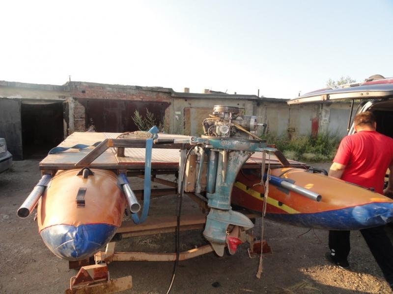

У меня палуба цепляла воду когда была посредине баллонов по высоте и когда сидели дыва хомяка 150 и 110 кг весом и везли шмоток, жратвы и пития 100 кг... После чего сделал второй ряд дырок под поперечиные трубы и поднял на 110 мм палубу. Больше воды не цеплял. (окромя наклонной пластиной). А новые "трюмо" вообще никогда воду не цепляли...
