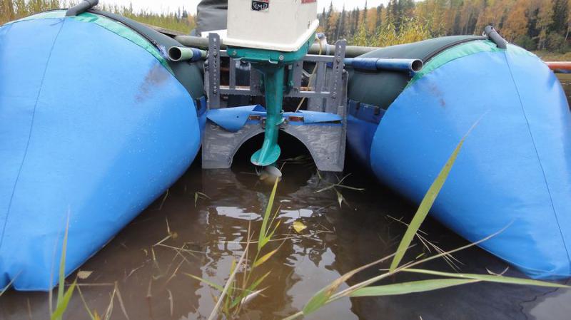

Вот вам туннель-2013.

Ну и какие показатели у тонеля?Я вот мечтаю полупогружными винтами играться начать в новом сезоне и на кат тоже можно пробывать.только водозаборник переделать надо будет.На винт всё есть для расчётов я где то выкладывал.Могу подтвердить что расчёты работают.Только винт по прямой.как мотор повернул с глисса спрыгиваешь.http://www.vodnyimir.ru/Zaschita_grebno ... nelem.html
А наша дорога из одних поворотов и очень необходим быстрый старт. Четыре лопасти стартуют шустрее.

С весом 600 кг на необкатанном Привете -22 достиг легко скорости 30 км. На Ветерке 8 -19,5 км.
Сейчас стоит задача соеденить днища поплавков с модулем хитрым крылом. Его я проектировал лет 5 назад. Есть эскиз. Это даст отрыв кормы до слабого касания поплавков. Но с носом надо колдовать накладками.
Прохватов нет и не дай бог! Придется спускаться с ручья и по новой взлетать. Глубина пролета-10 см. :sorry:

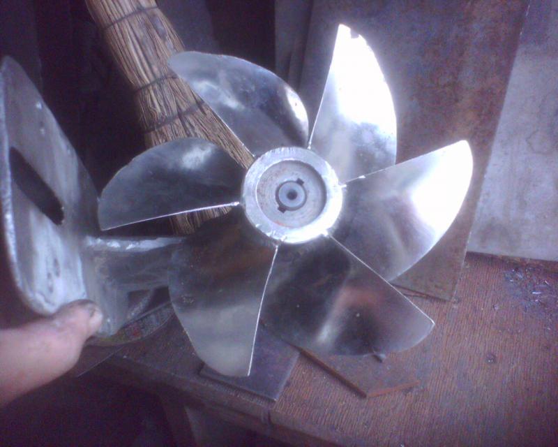

Александр вопрос с поворотами я решил, правда долго решал.На винтах уже давно не хожу но себе и друзьям на вихри и нептуны только 4 лопастные делаю.А то что в жару тяжело ямку найти для старта это сразу говорит о том что наш парень мелководник.
Вот такой ЧПВ чемпион мне подарили для вихря.весной будем играться на лодочке с тонелем.
