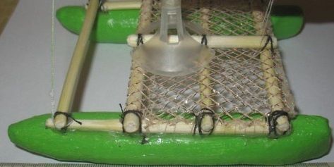

Для изготовления палубы я использую рамные конструкции из трубок рамы Урал-экспедиция. Кому точно- диаметр 40 мм, толщина 1,5 мм. Длина- под загрузку в транспорт, ширина- конструктивные особенности эксплуатации.
Несущая поверхность создается диагональным плетением оцинкованного троса. Прочность такая, что мама не горюй! Кто суицидно боится брызг, тому можно обернуть раму ПВХ-ой и затянуть шнуром типа шнуровки. Конструкция архи дешевая и легкая. Закрепляется по углам резиновым бинтом к основной раме, тем самым не нарушая основные принципы сплавного Устава,- гибксть, но твердость :roll:

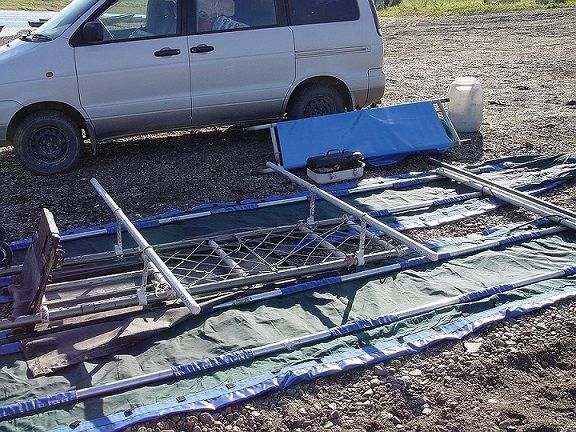

Вот такие у меня площадки. Одна установлена, вторая (синяя) у машины.
А это первая палуба на 7,5 метровом кате
