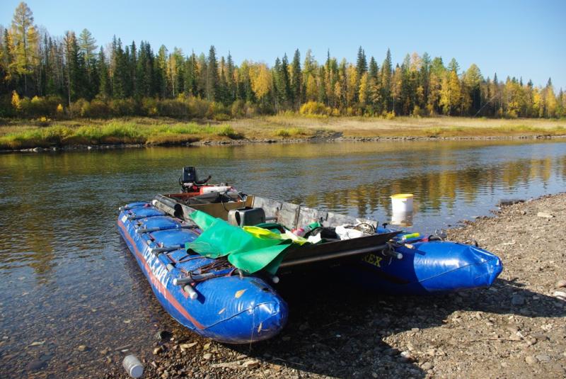

Джонбот, Катамаран с мотором, кеяк из пенопласта
Сузуки 15, Чих-Пых "чемпион 200", весла байдарочные
Очень верю... 18 км/час 900 кг и 15 л.с... ;)
Но это по течению!!!! Против течения будет 10!!!!

Чёй-то кино давненько не было. :(
Это шести метровый крокодил вниз идёт. Время на раздумья нет. Не известно, чего там за поворотом. А с тормозами сами знаете. Адреналин ещё тот. :crazy:
Качество плохое, но понять можно. Без удобной посадки в таких случаях рулевать полный пипец. :hahaha:
30 км отмахал на одном дыхании. Стали располагаться на ночёвку, я дурак родственнику сказал, что в том годе летом тут мужик в шубе ходил. Ну и пришлось до второй избы лететь. :pardon:
Я вот про друга Калашникова негде не забываю. ;)

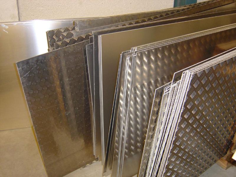

Палуба и из чего её делать. В моём варианте палуба 2х4 метра, 8м2.
Палуба стелется сверху рамы по всей площади катамарана.
Материалы.
Вариант 1. Рифленый алюминиевый лист АМГ2н2
2 мм. Вес 1м2 -4,5 кг. Цена - 1350 руб. за 1м2. Итого вес палубы 8м2: 36 кг.
1,5 мм. Вес 1м2 - 4,1 кг. Итого вп: 33 кг.
1 мм. Вес 1м2 - 2,7 кг. Итого вп: 22 кг
Вариант 2.
Фанера бакелитовая 10 мм. Цена за 1м2 – 1050 руб. Вес 1м2 - 6 кг. Итого вп: 48 кг.
Вариант 3.
nidaplast 8 Толщина 15 мм. Цена 1050 руб за м2. Вес м2 - 1,5 кг. Итого: 12 кг
nidaplast 8 Толщина 20 мм. Цена 1200 руб за м2. Вес м2 - 2 кг. Итого: 16 кг
Вариант 4. Nidaplast усиленный рифленым алюминием толщиной 1 мм.
nidaplast толщина 15 мм. покрытый рифленым алюминием 1 мм. Итого вес палубы 22+12=34 кг.
По весу и стоимости получается самая лёгкая и дешёвая из Nidaplast. Заказал образцы Nidaplast, придут, отпишу и расскажу про этот материал.
Если не подойдёт Nidaplast, то остаётся рифленый алюминии 2 мм. Вес палубу 36 кг.
Можно снизить вес палубы процентов на 20%, сделав её из перфорированного алюминиевого листа Д16, но в продаже такого не нашёл.
У кого какие мысли есть относительно палубы?

rudolf-k, почему не говоришь о прочности материалов которые хочешь применить??? вес и цена это не первые критерии выбора материалов для палубы.

Я же не броненосец строю :) , а палубу. Основную нагрузку несёт рама из трубы 32, Д16. На раму укладывается палуба. Расстояние между несущих труб, квадрат 100х100 см. Любой из этих материалов выдерживает вес человека.

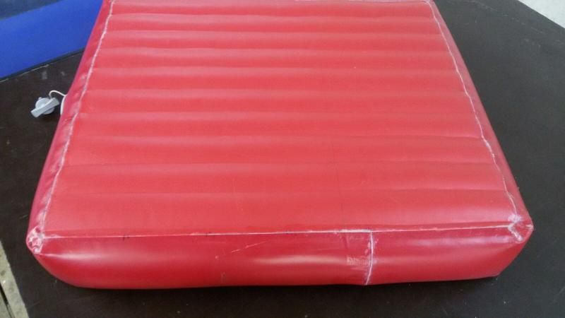

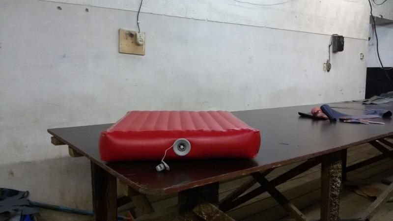

Думал о надувной палубе, но у неё есть свои нюансы. По весу не выиграешь, так под него и на него нужно что-то стелить, а изготовление муторное, особенно углы склеивать. За то матрас получается великолепный :))) Такая палуба (пол) у Ротана, стелил туристические коврики, чтобы не повредить.
