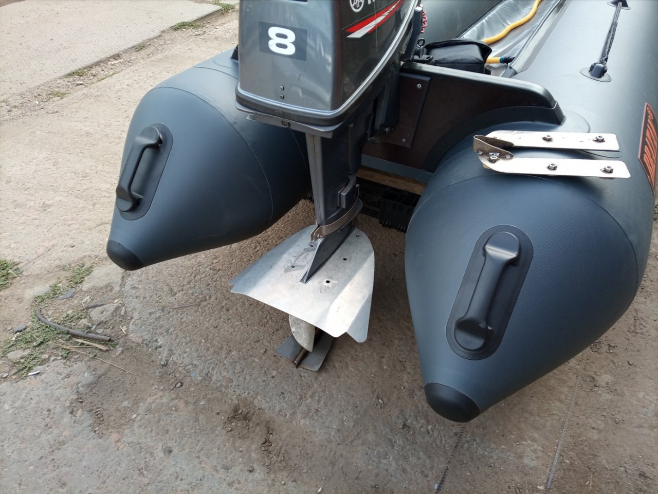

Добавлю свои мысли по обсуждаемой теме. Не навязываю их. Кто не согласится пусть сильно не бьёт.
Касаемо гидрокрыла, уменьшает подсос воздуха к винту, поднимает корму, сложно это переоценить.
263020
Это первое крыло, которое поставил на ямаху 8 на Тунгуске 600.
263025
Это второё крыло.

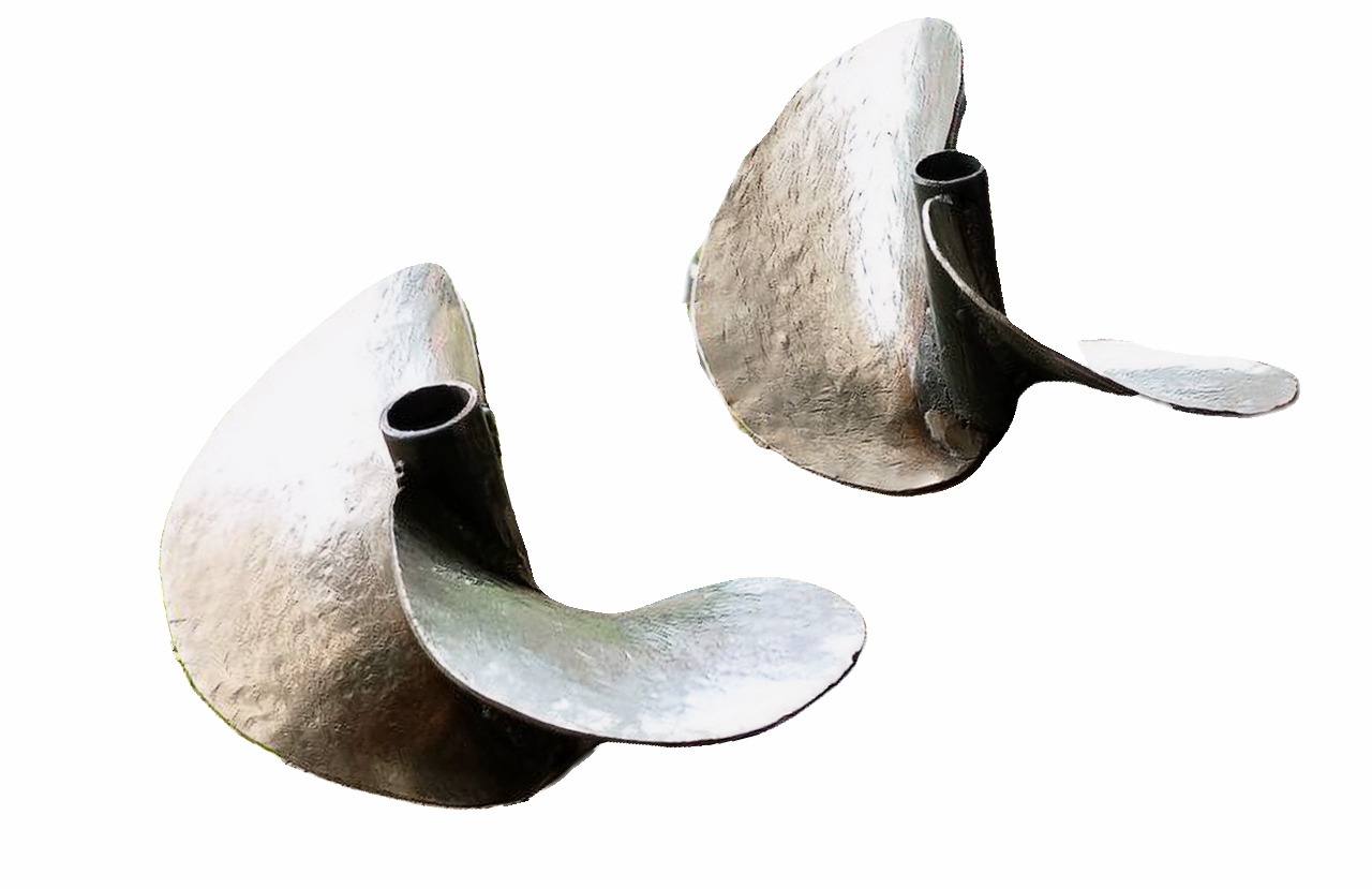

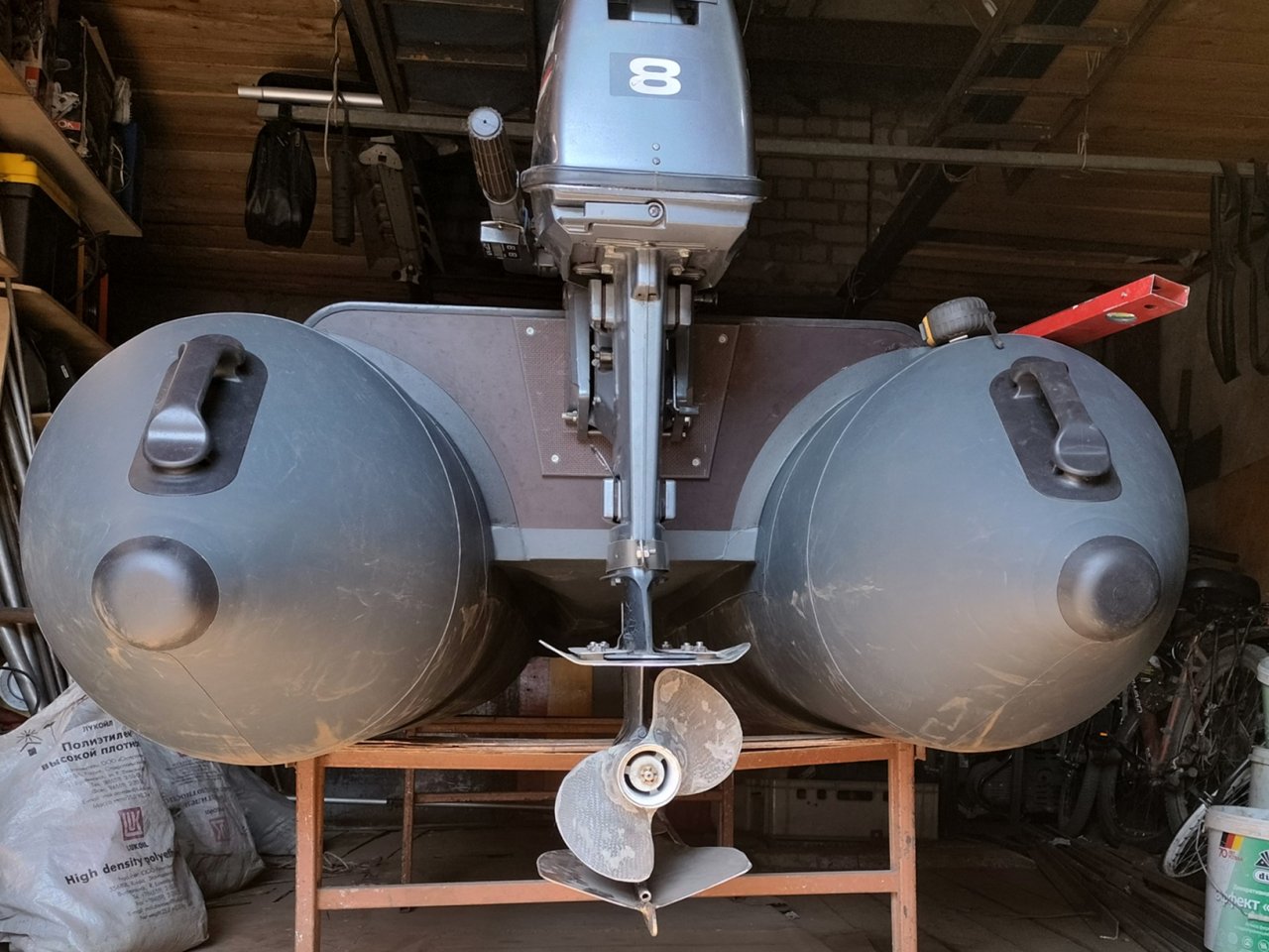

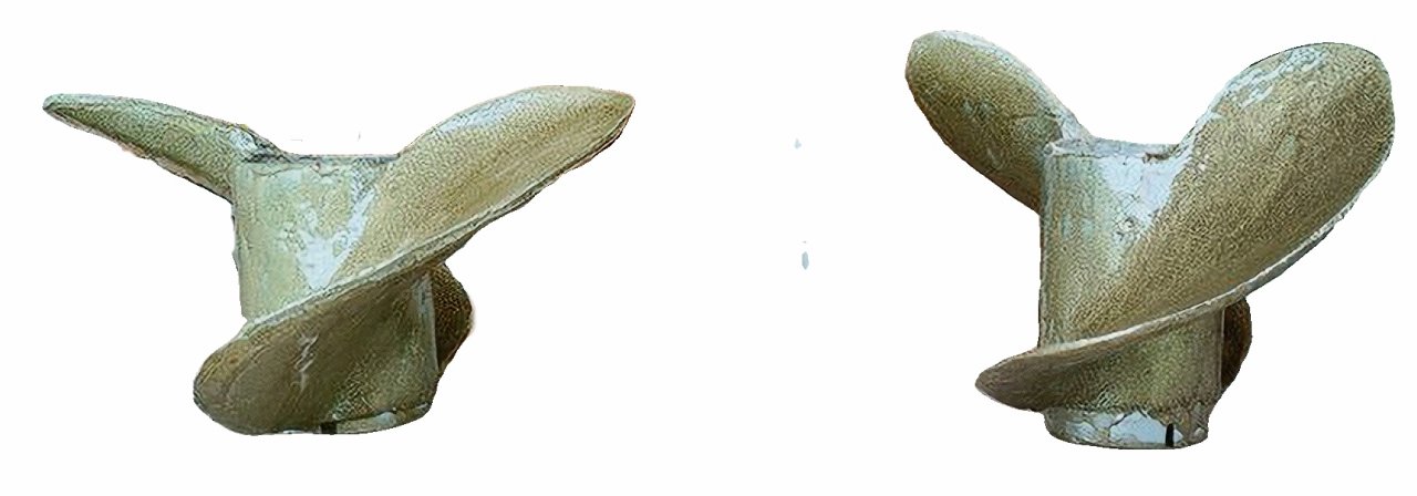

Винт, самодельный с переменным шагом т.к. штатные так высоко хуже гребут. Нынче сделал ещё парочку винтов, шаг у них поболее.
263026
Им тянуть мотор на подъёмном транце поднимая винт в туннель лодки. Эти виты ещё не пробовал, недавно закончил.
263027263028
Подобные винты гребут на мотовесле 8,5 сил, на этой же лодке
263029263030
Подытожу, винт лучше брать большего шага, и диаметра, и подгонять, подрезая по диаметру.
Как то так.

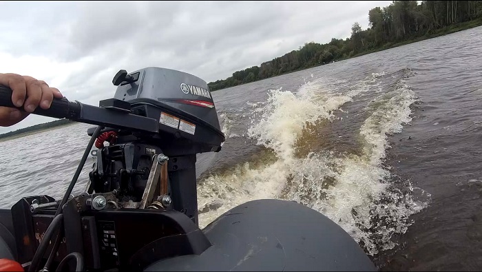

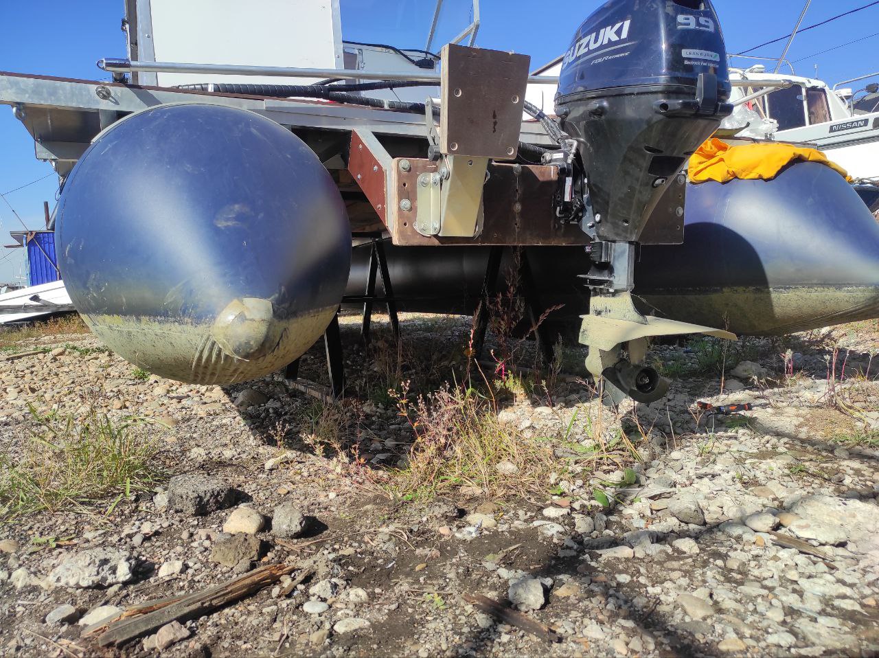

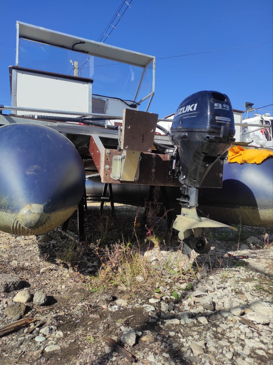

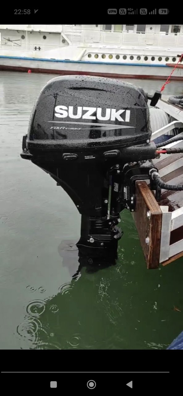

Знатоки. Нужно ваше мнение. Стоит ли опустить мотор? На негруженном катамаране постоянные прохваты. Если корму загрузить становится лучше.
Пенсионерщик
31.05.2019
Братан 600, Флагман 320 и ...
Ямаха 8 и ...

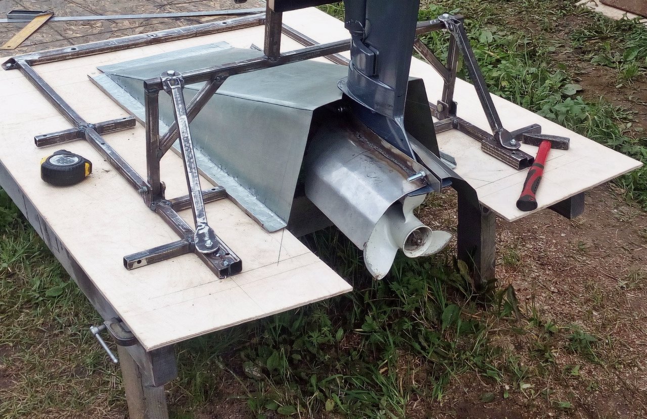

В вопросе и ответ, но ниже брызгаться и притормаживать начнёт. Судя по фото мотор в воде сидит нормально, но сосёт воздух, вот это точно надо устроняить. На плите висит крыло, оно на ходу мотор приподымает. Я делал для туннеля вот такую штуку.271034
Как то воздуху дорогу надо перекрывать.
