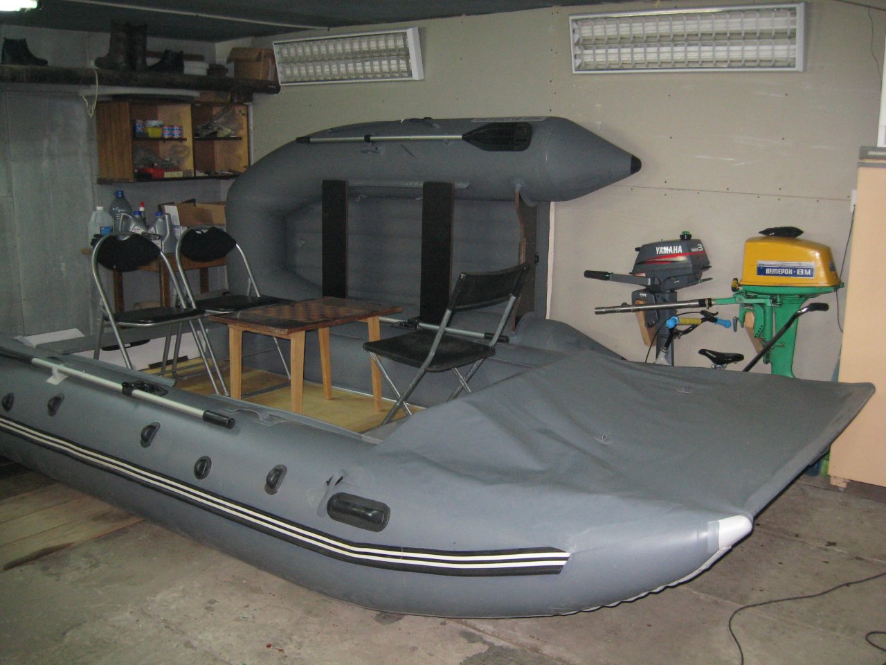

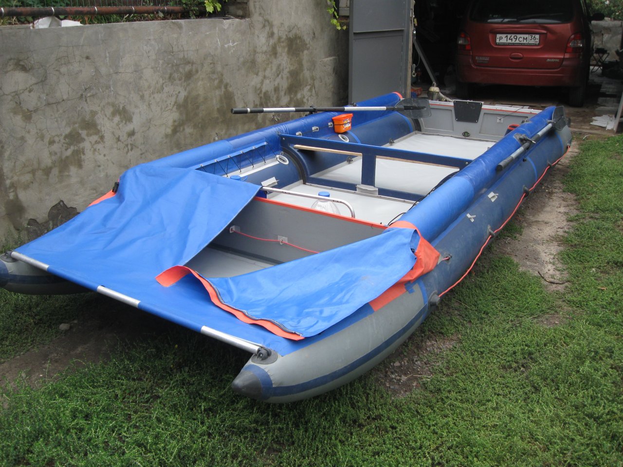

Катастрофически, не хватает места под разный скарб.
Напомню про свой вариант катамарана. Фишка в том, что дно, как на лодке приклеивается к середине баллонов. Внутрь вкладываются стлани обеспечивая распор, сверху распоркой служат сиденья, сзади транец, впереди труба. Удобство налицо - места в кокпите больше, сидеть удобнее.
При этом дно до воды не достаёт, и преимущество в ходкости катамарана остаётся неизменной.
При современной жёсткости ПВХ баллонов, трубу вдоль баллонов можно исключить.
230932
Мне нравится, места с лихвой, я даже палатку внутри ставлю.

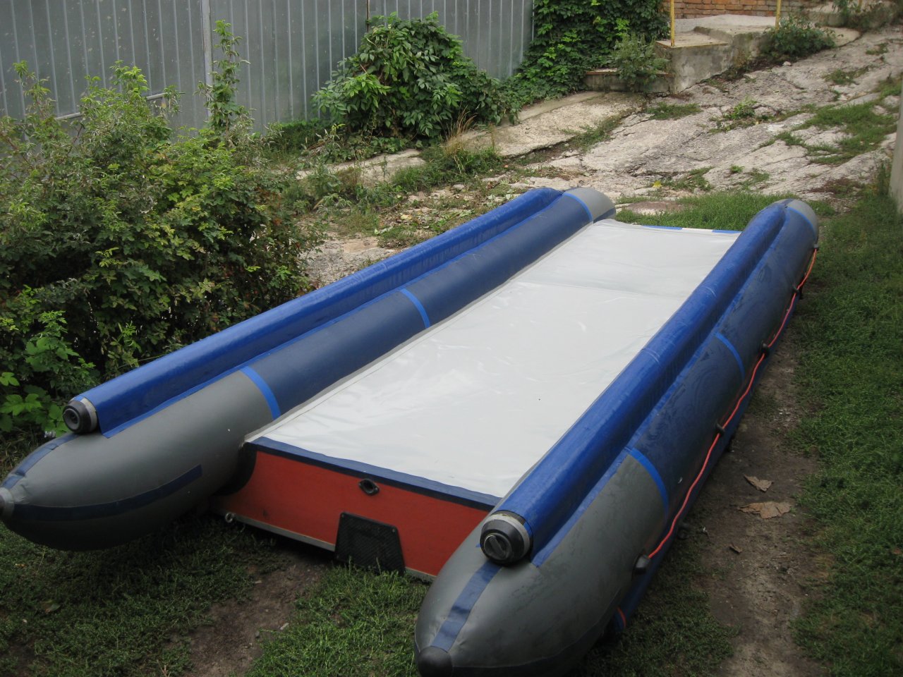

andrey--53
10.01.2015
31
16
г воронеж
самодельный катамаран
в-8 салют прибой
Я тоже по такой схеме сделал.

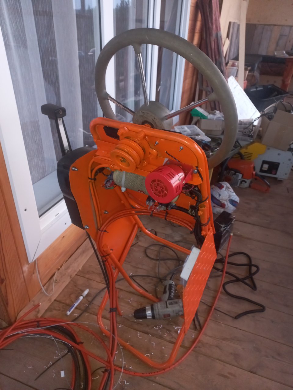

Как считаете, рулевое управление на моторном кате ....... Вот практически, день, как капитан Нашего любимого катамарана сидишь на галерке , те в корме за румпелем, пропуская все , жужжание под ухом мотора, виды природы. Скажем так место в первом ряду. Руль поставил и наслаждайся .....
12 411
3 903
Если на длительное путешествие, то стойку с рулевым обязательно.
А если день развлекаться можно и румпель удлинить трубой. С трубой и стоя можно покатать.
Ну не знаю, даже если раз в год на пару дней,... в общем, делаю, отчет обязательно

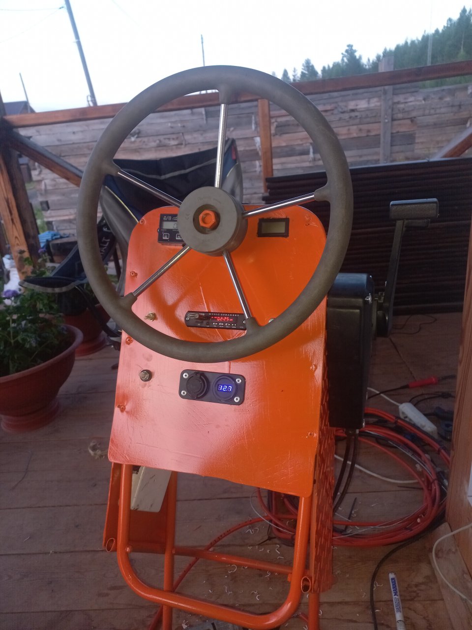

Зацените консоль рулевую на катамаран, можно быстро на лодку перенести

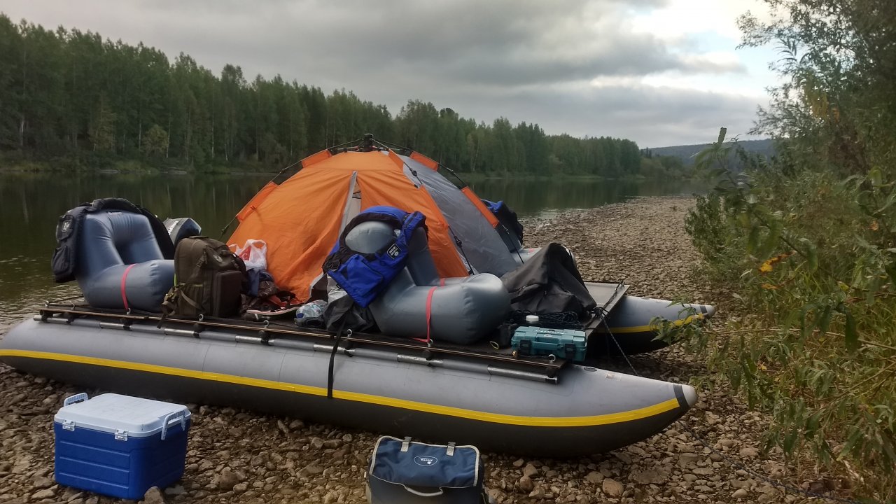

Провел испытание катамарана под мотором. Не хватает грузоподъемность.
Результат- заказал баллоны большего диаметра и большей длинны
Добрый день!
Провел испытание модернизированного катамарана.
увеличены размеры и объем поплавков.
Результат
Катамаран под тем же мотором (мерк 15) выходит на глис при скорости 13-14 км/час.
Максимальная скорость 19 км/час. Винт 9, обороты 3500-4000.
Это при жесткой палубе из12 мм фанеры размером 2,4*3 метра, 4 человека на борту и лодка на буксире с грузом килограмм 100 (сама лодка еще 60 кг).
Результат меня устроил:)
Теперь можно регулируемым транцем заняться
