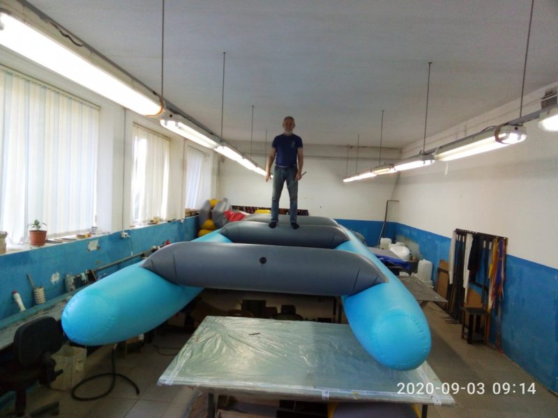

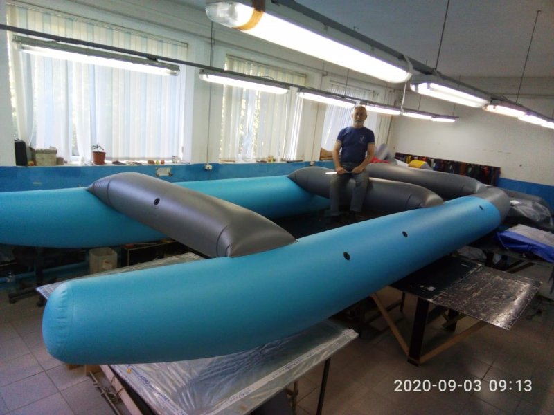

АЭРО сейчас вот такого гиганта на заказ делает:
Посмотреть вложение 187700Посмотреть вложение 187701
Проект глобальный...но я бы крепления поперечных балонов сделал-бы на люверсах.....укладка,траспортировка .размещение груза в тр средстве по отдельным балонам мне кажется легче...
Фиг его знает. Я в жизни с подобной конструкцией дела не имел, всю жизнь на каркасных катамаранах хожу. Но сразу могу сказать, что крепление поперечен на люверсах вряд ли сможет обеспечить жесткость конструкции.

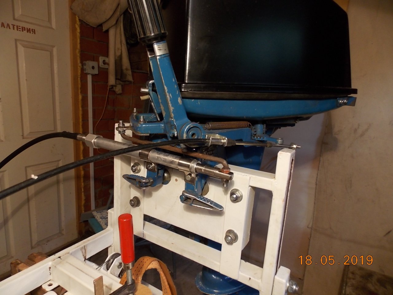

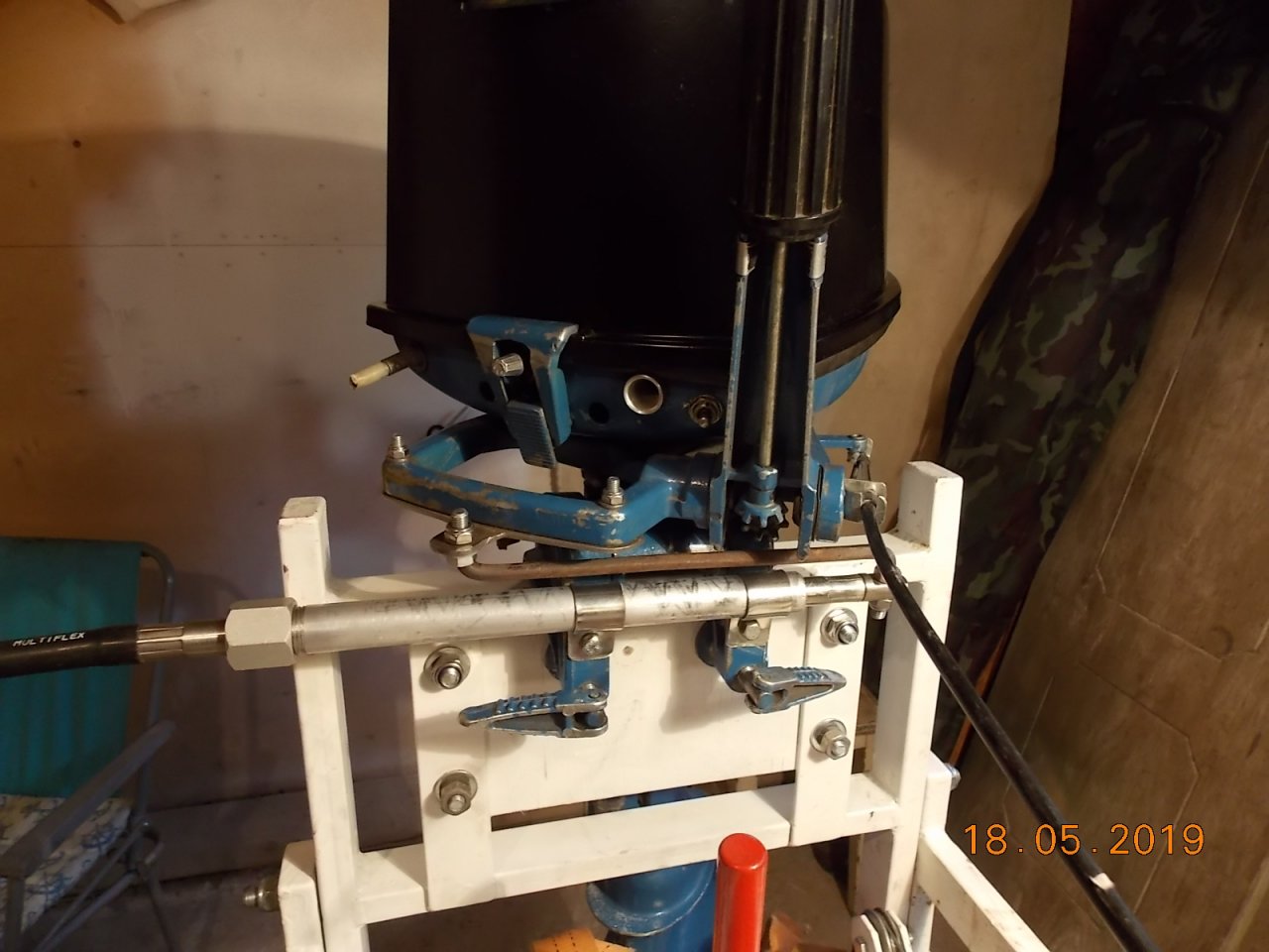

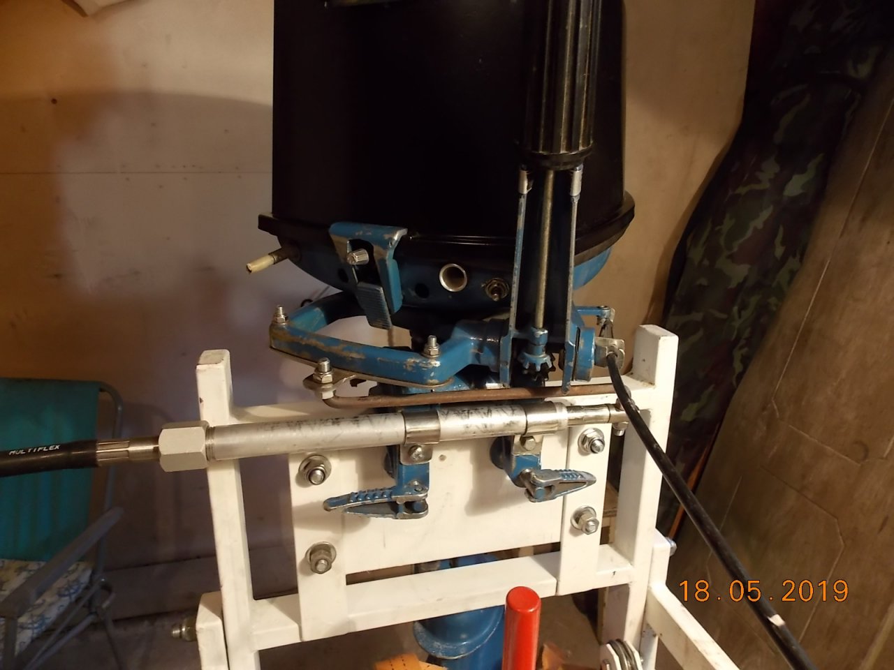

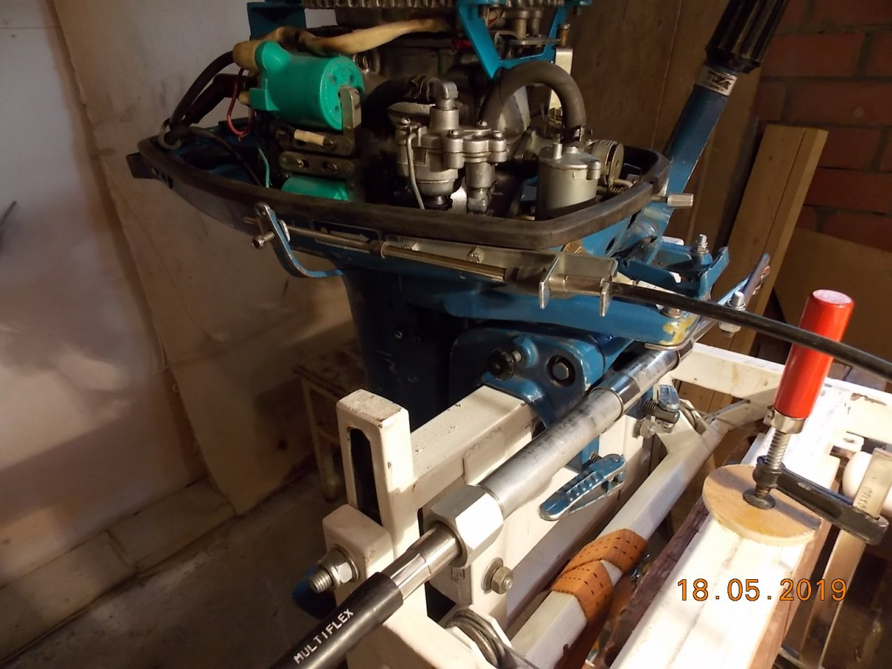

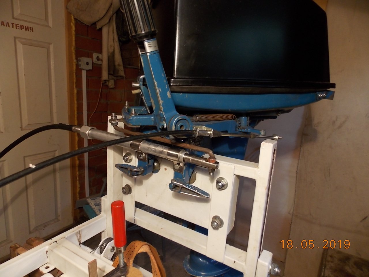

Вот как раз для этого был сделан автоматический подъемный транец.
В этой теме, Ильдус показал и описал свою разработанную и опробованную на деле модель.
На основе его идеи и я сделал свою конструкцию транца.
zaharich
27.02.2020
97
37
71
Переславль-Залесский
в поиске кастрюля для моря но кат уже есть ищу мотор
parsum 5 л.с. 4 такта
С ДУ было бы удобней :)
А так отлично работает!

Здорово.
В принципе это то, что надо для любого катамарана, поскольку чем меньше заглубление ноги мотора, тем меньше сопротивление ноги, забрызгивание и сопротивление на выхлопе мотора.
Я про такое думал, но для меня сложновато в изготовлении и тяжеловато. Подозреваю, что вес такого транца на 12-15 кг больше обычного стационарного?
А еще можно фото как установлено ДУ на самом катамаране?
12 413
3 906
Здорово.
Вес транца в сборе, равен 12 кг.
Фото стойки со штурвалом и управлением, к сожалению нет. Утеряна карта памяти.

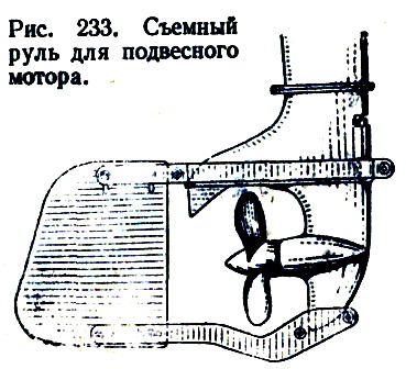

Катамаран практически не слушается румпеля, пока вёсла в воду не засунули. Кто, что, посоветует???
Раз такое дело, надо мотор зафиксировать на постоянный угол а катамарану добавить рулевое устройство.

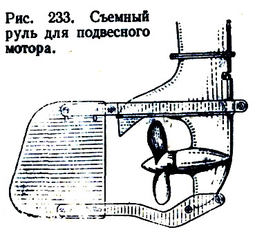

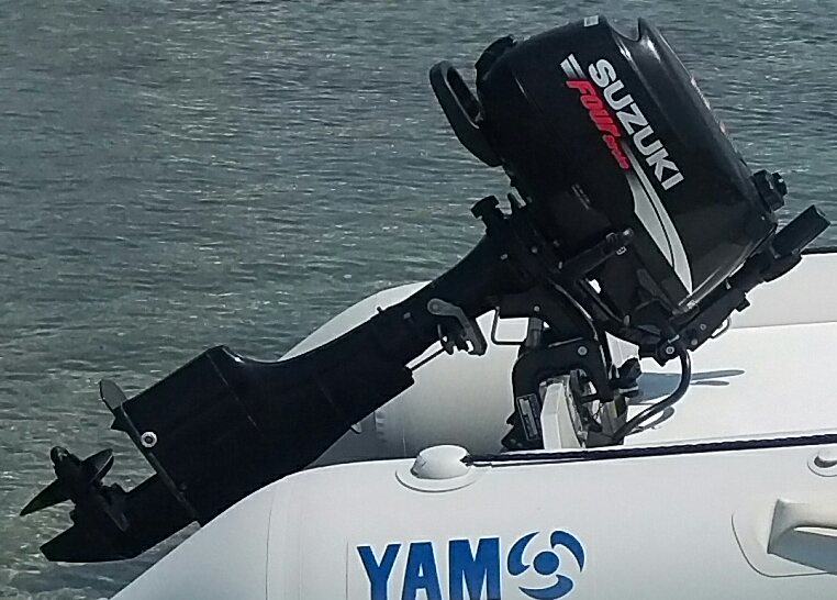

Добрый день! Есть опыт хождения на катамаране 8,5 м. С двигателем Suzuki DF6L c длинной ногой ходить вполне можно, так как удлинённая нога практически имеет форму руля (фото из интернета). С Mercury F5 с короткой ногой управляется хуже, в большом походе ребята устанавливали кормовой руль-весло. С Suzuki DF2,5 (использовался как запасной) - не управляется, хотя катамаран длиной 5,5 м управляется с ним хорошо.

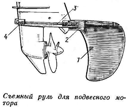

Как предложение, навесить руль на мотор:
