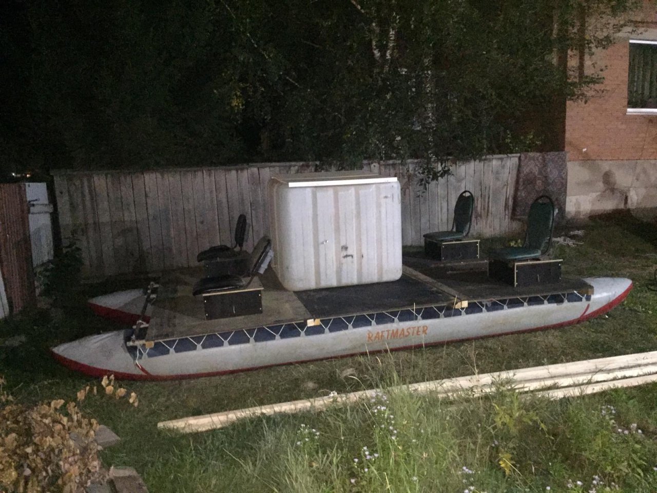

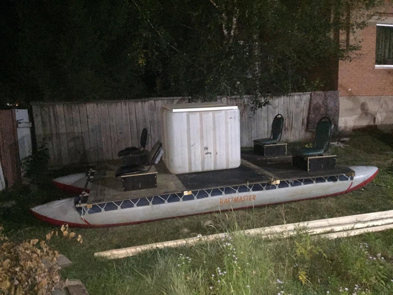

Всем здравствуйте, один раз лет 10 назад пригласили на сплав на катамаранах, всё на вёслах.... Так вот понравилось до жути. В итоге вот. Мне были подарены баллоны от рафтмастер "к6 Народный". Далее мотор гибрид - Стрела/champion 200vk 6 л/с. ПЕРВЫЙ СПЛАВ.... - не понравилась компоновка, хотя удобно. Весь хабар в кубовике, он же стол. Столешня из двух подоконников, открываются отдельно, на шарнирах. Еда в рундуках под сидушками(жутко неудобными, как оказалось). Сзади на сидушках закреплены держатели для спиннингов.

Так вот, сидеть неудобно, рулить на румпеле нудно, не видно ничего.

В планах сделать пост управления мотором спереди, изготовить "сухие" рундуки по периметру палубы, съёмные. Приобрести мотор 9,9-20 л/с, по возможности 4т.

Есть две дополнительные камеры для этого ката, так вот- есть идея заказать два спаренных болона, на которых в конце будет что то типа "ласточкиного хвоста", он же тоннель....
3 911
Пост дистанционного управления мотором и катамараном, для длительного сплава, просто необходим.

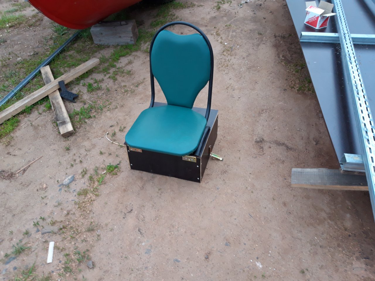

В качестве сидеть, используем туристические раскладные стулья. Они же и на берегу очень удобны.
Кубовый "багажник" занимает много места на палубе.
Мы используем разные герметичные сумки, кто то использует 100-200 литровые пластмассовые бочки.
Всё это нагромождение под ногами на палубе, крайне не удобно в пути.
Есть идея и разработаны чертежи для среднего жесткого поплавка. Он же будет выполнять функцию вместительного герметичного багажника и он же облегчит жизнь и работу мотору.
А кроме этого, поднимет водоизмещение катамарана до 1.5 тонны.
То есть катамаран гибридного типа. Два боковых поплавка надувные, средний из двух частей по 2.5 метра, жесткой конструкции.
В общем, стремимся по максимуму достичь комфорта и уюта, а так же безопасности плавания.

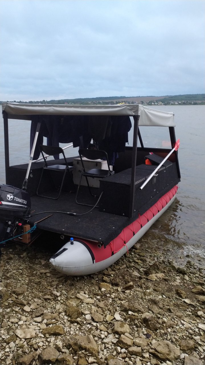

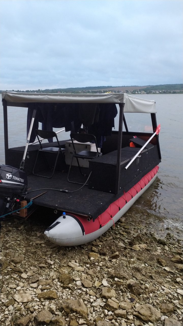

Мне вот такая конструкция понравилась, фото с просторов интернета. А вот стулья да, уже есть, точнее кресла раскладные.
