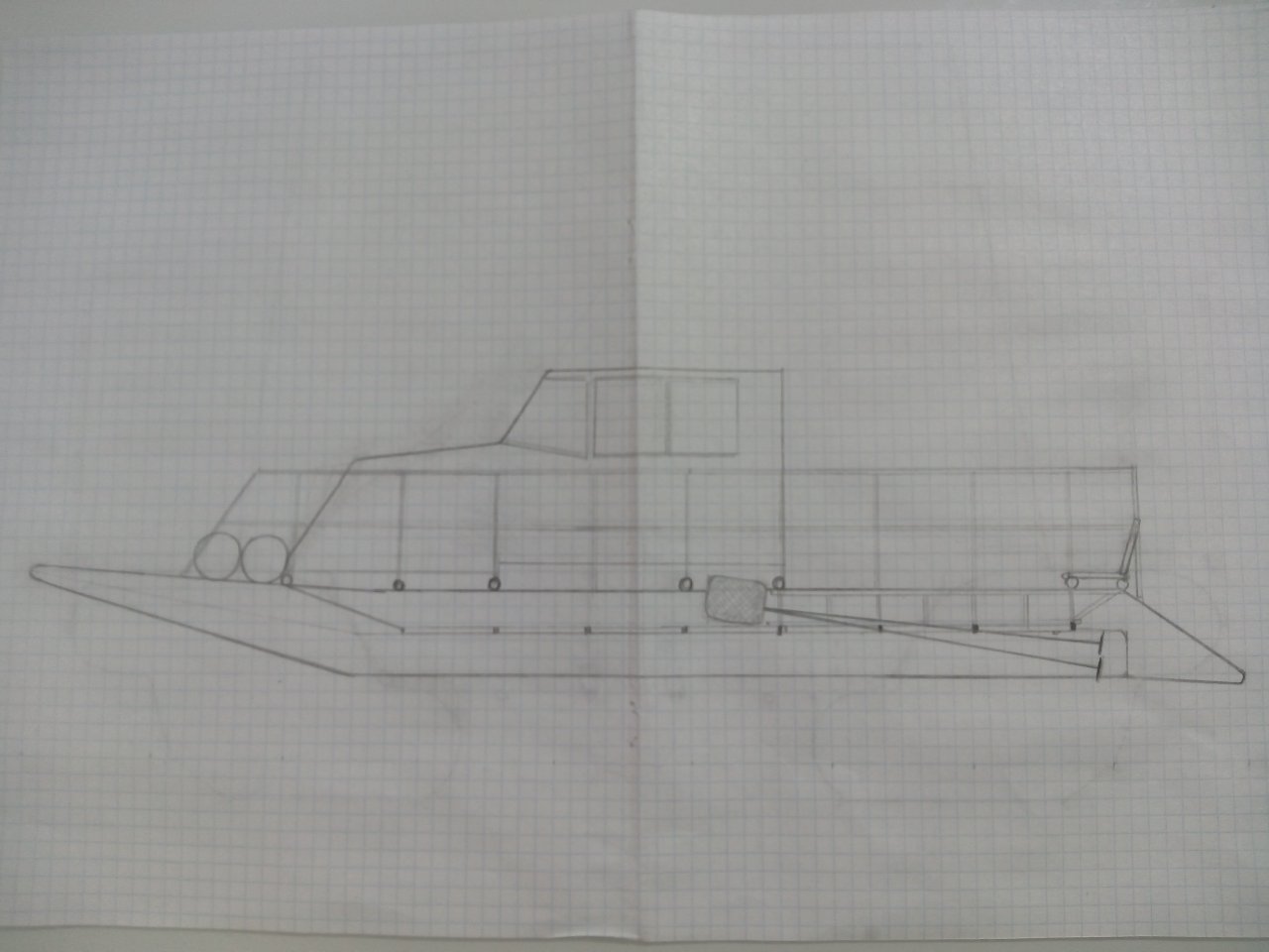

Почему не рассматриваем такой вариант....???
вал мотора можно сразу разместить ниже палубы... А для вала сделать промежуточную опору (вверх-вниз шевелить)
Руль сделать за винтом...
Я тем летом на каяке с неподвижным редуктором ветерка испытал руль - все рулится хорошо...

Действительно, очень неплохо! И просто! С катамараном непаханное поле для экспериментов с моторами))).
Надо понять соотношение длины катамарана и длины вала мотора.
Вал видимо в этом случае через кардан надо установить.
А еще плюс мотора в носовой части - делаешь сверху рубку - получаешь сразу обогрев!

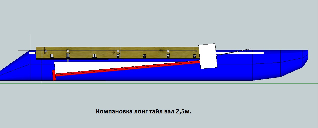

Вала 105" = 2667 мм вполне хватает... А еще прямо на трубе можно разместить пластину.............. ;)

Согласен. Посмотрел внимательно видео - двигатель не жестко закреплен к палубе, а вращается на поперечине рамы.

Ценник на вал с винтом "щадящий"
А мотор 15-18 сил можно использовать и для других "идей"...
Для моего ката получился угол наклона двигателя 5,3 грудуса... мотор при таком наклоне работает без проблем...

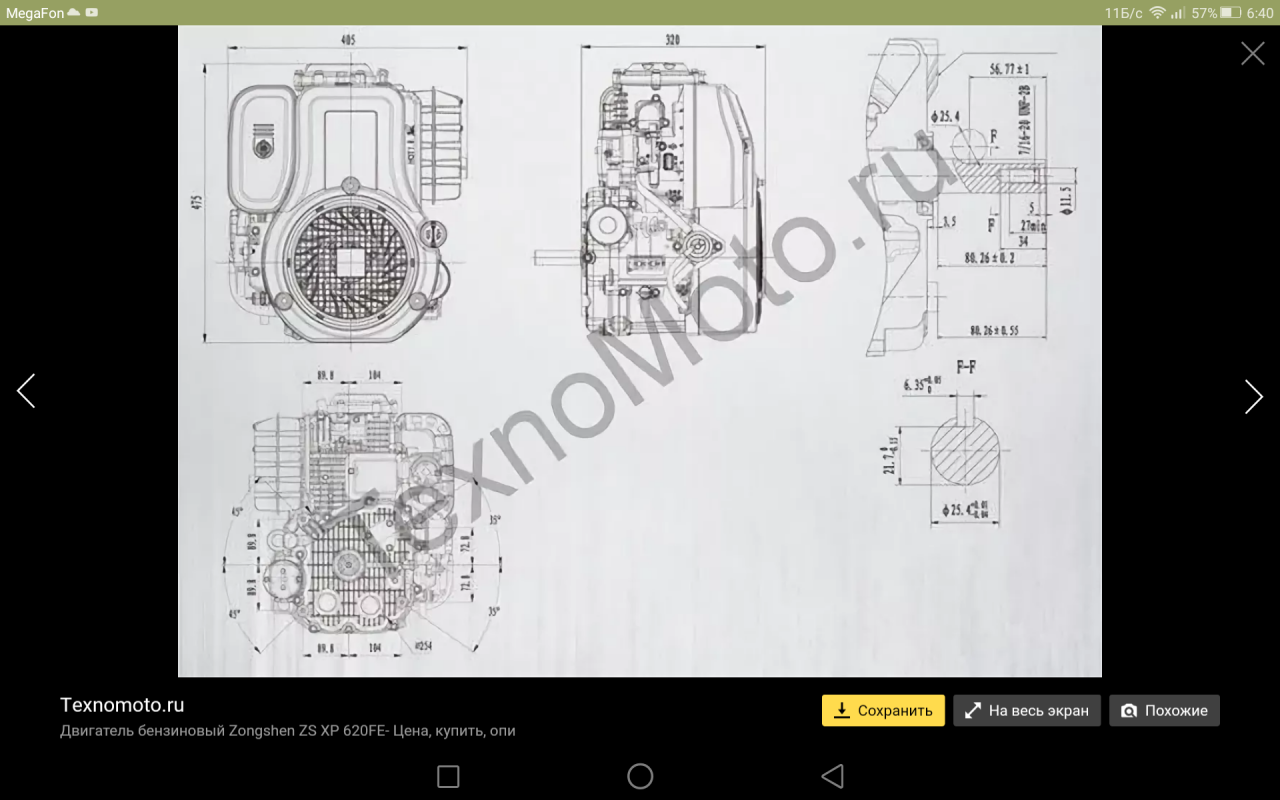

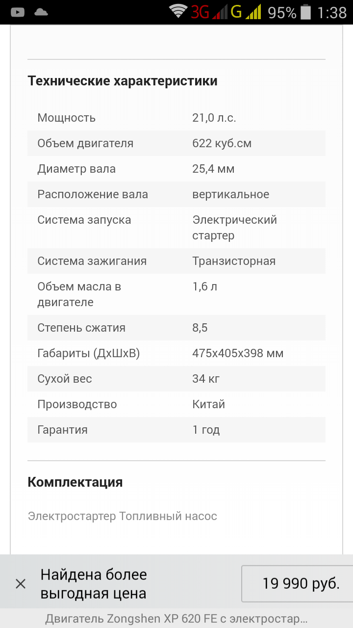

Подумал, созвонился с продавцами длинных хвостов. Возможно длины вала 2 - 2,5 м будет мало. И нужно будет докупать еще 1 секцию вала. Или же смещать двигатель от носа к центру.
По двигателю у меня пока в лидерах Zongshen ZS GB 620 FE.

Для Зонгшен 620 угол наклона не сильно критичен , он уже с масляным насосом.
