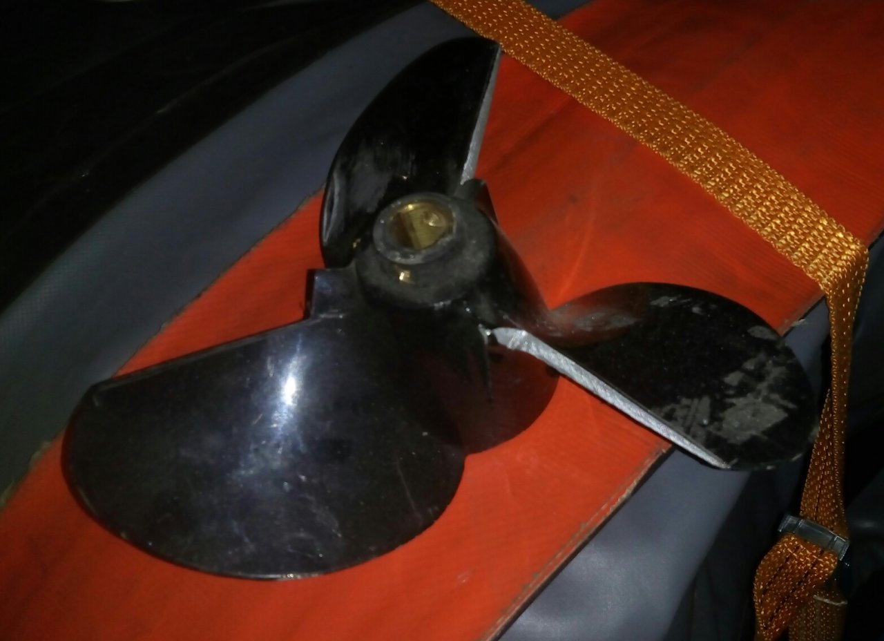

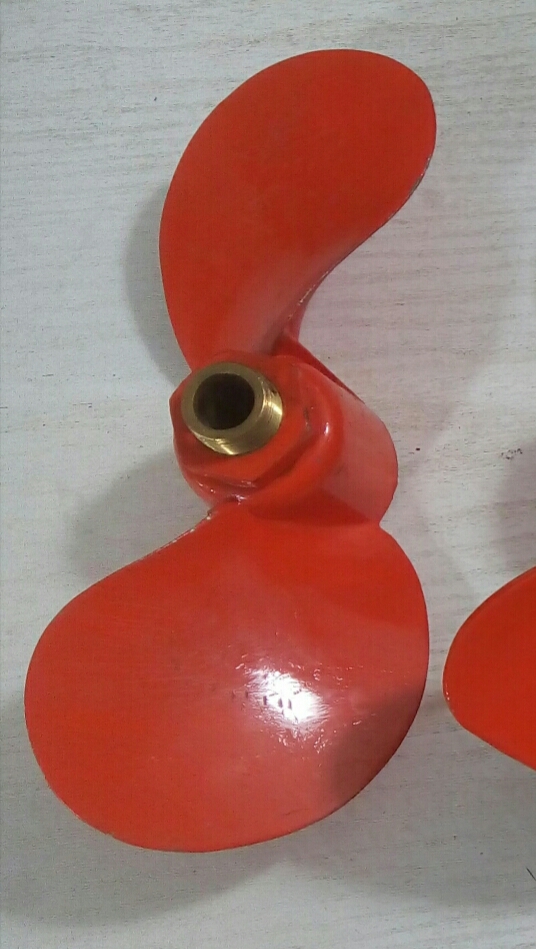

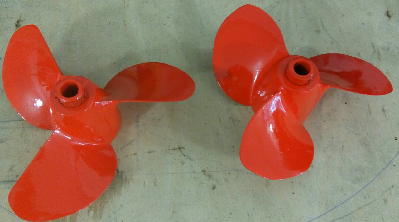

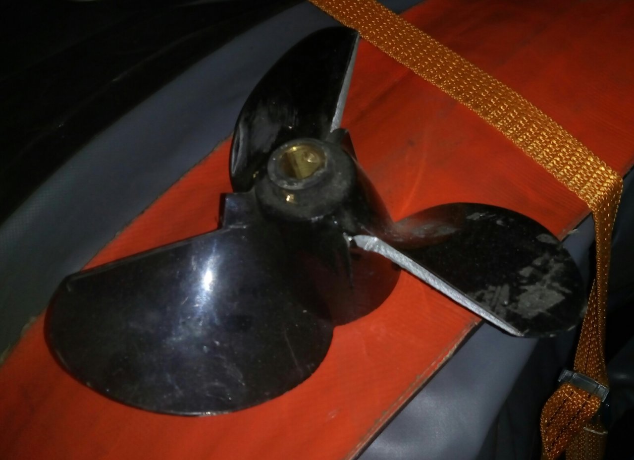

Я от 12 Ветра винт 216х225 вот как на фото (красный слева) обрезал, очень результативно (и бюджетно) на 7л/с получалось . На 3 фото винт Москвы переделанный под ступицу Ветерка.

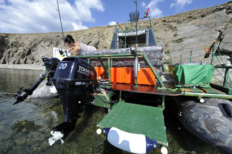

А для себя строю Зонгшен 21 л/с с (большей) редукцией 1:2 . И ставить буду 2 шт., думаю на Байкале с одним мотором совсем небезопасно. Итого: 42 л/с для веса 1000 кг с правильными винтами скорость 20-22 км/ч должны как то обеспечить.
А почему строю? Так 2 шт. 4-х тактных ПЛМ по 20 л/с рублей 350-400 будут стоить . Небюжетно совсем получается. Да и интересно самому все спроектировать и построить.

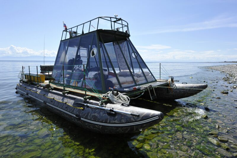

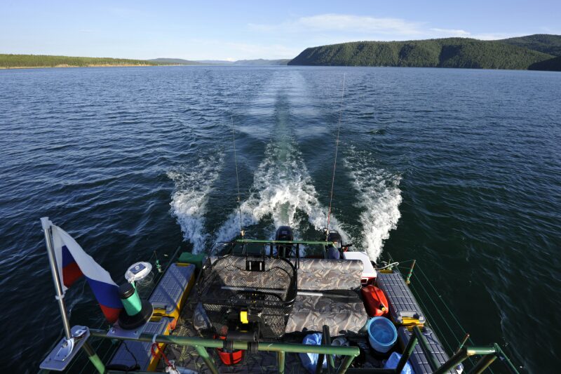

На фото (в наших краях) под 1-й двадцаткой такое чудо (7,8 х 3,8 м ) с такой скоростью и ходит. Весит все это под 600 кг пустой, а я
(9 х 3,6 м) рассчитываю в 300 кг с моторами уложиться, ну и + 700 кг груз и команда.

Игорь, а ещё вопросик-как к Фединому винту редуктор ветра относится? А то поговаривают, винт тяжёлый, будешь на ремонт редуктора работать
Все лето мучил экспериментами, пока еще не сломал. Один раз срезало шпонку на винте по моему разгильдяйству. До редуктора никакое вредное влияние веса не добирается , гасится демпфером или поломкой шпонки. Для больших винтов идеально применение центробежного сцепления. До Ф200 вообще никаких вопросов. Поинтересуйтесь мнением - первого испытателя на гибридах винтов Polk - Виктора Jawa из Ачинска, он скажет тоже самое.

Отличный мотор, но мне нужен 4- тактик (для экономии топлива- заправок на Байкале особо нет) и желательно воздушного охлаждения ( чтоб не хапал воздух на большой волне и мог работать в полупогружном режиме).
Просто задачи у меня несколько особенные. Вот у той плавдачи - катамарана что на фото выше - запас хода в автономке 1600 км.
Я бы не строил гибрид , а заказал бы у Федора "Рыбоход", но он ещё долго будет побеждать вариант с вертикальным валом. Потому заказал только центробежное сцепление с интегрированной в него соединительной муфтой.
