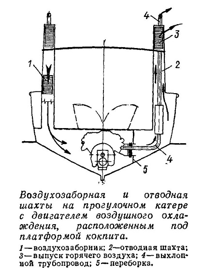

Для двигателей воздушного охлаждения нужны места (зазоры) между двигателем и днищем с бортами для свободного доступа холодного, и выхода горячего воздуха необходимого объёма, http://www.barque.ru/engine/1981/air_cooled_engines_on_smaller_vessels, так что пока гладко только на бумаге, а все овраги впереди :jokingly:
Поставить вентилятор, чтоб пространство принудительно продувал :)

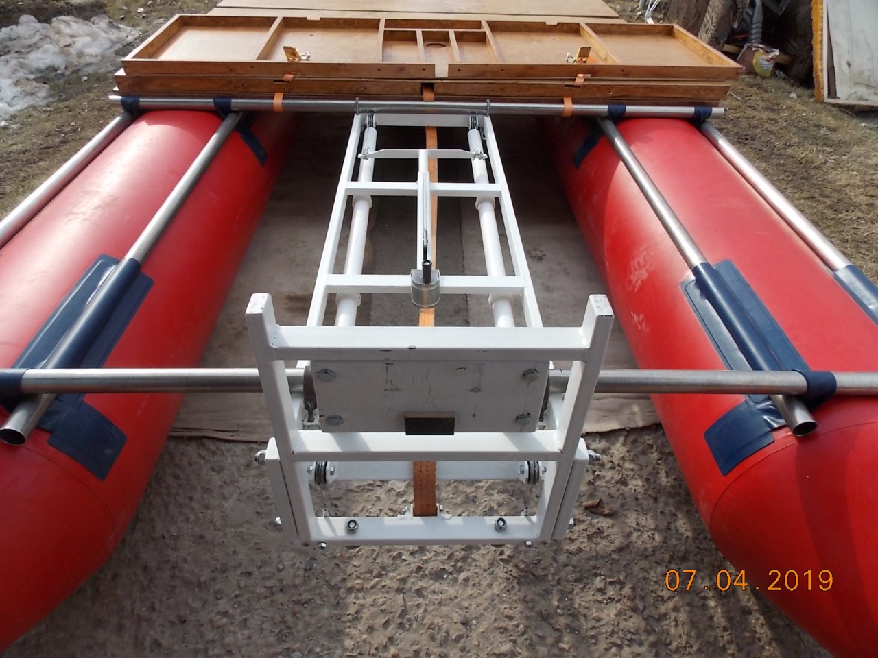

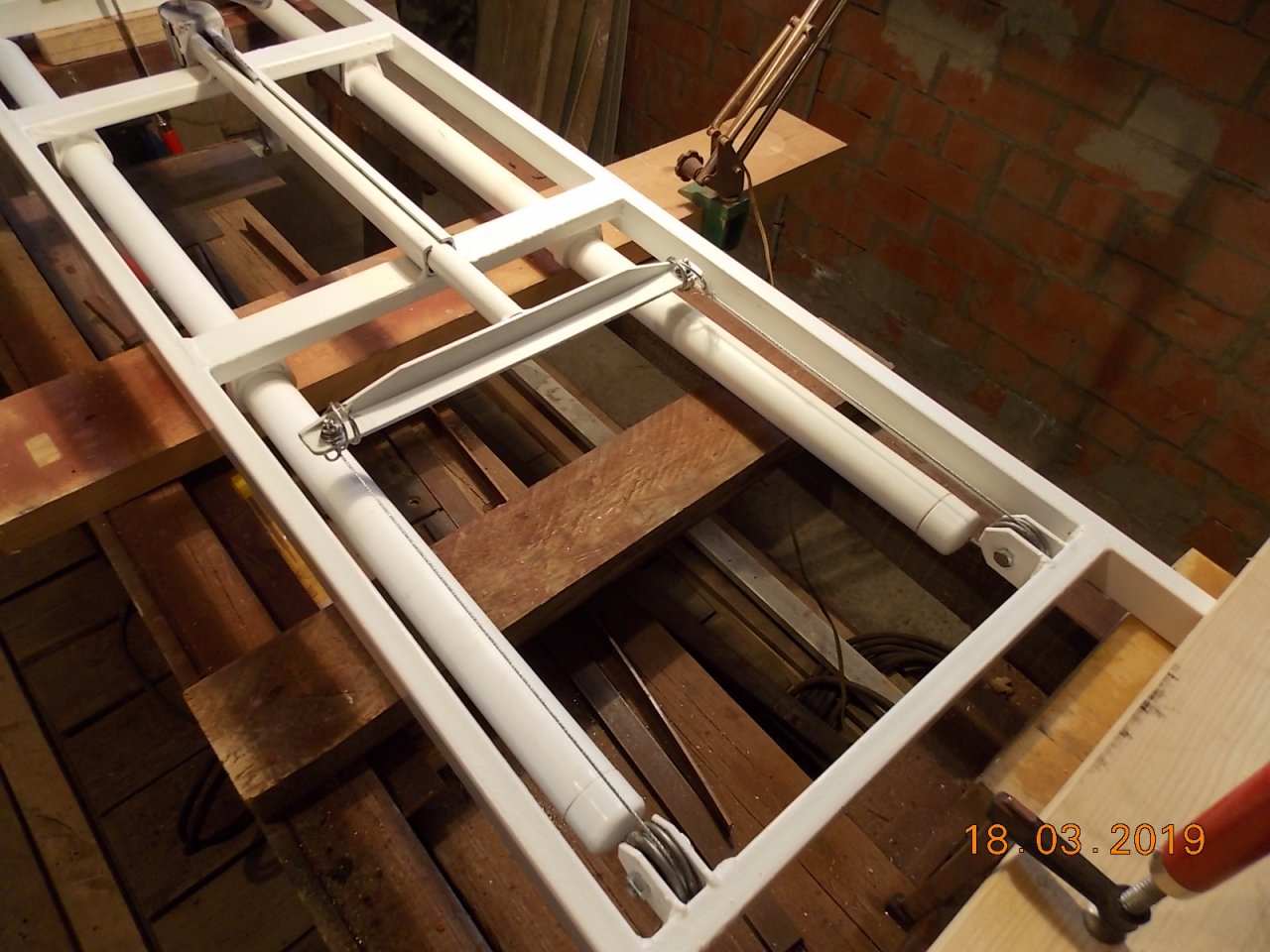

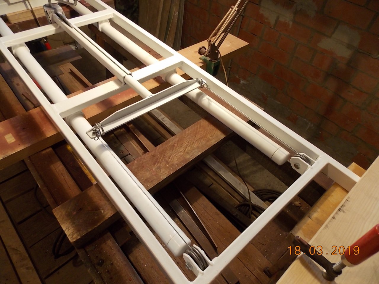

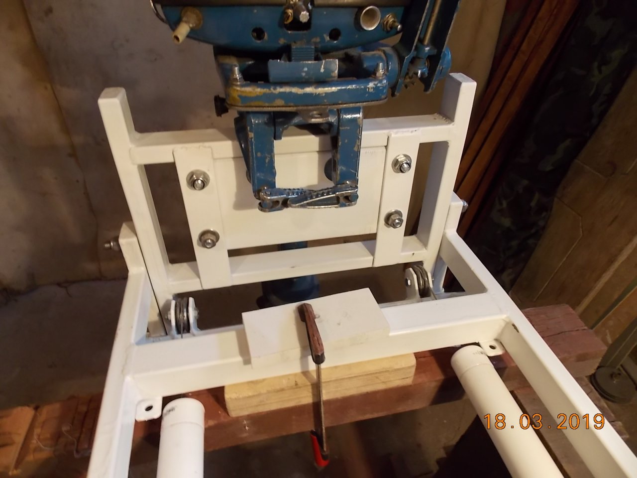

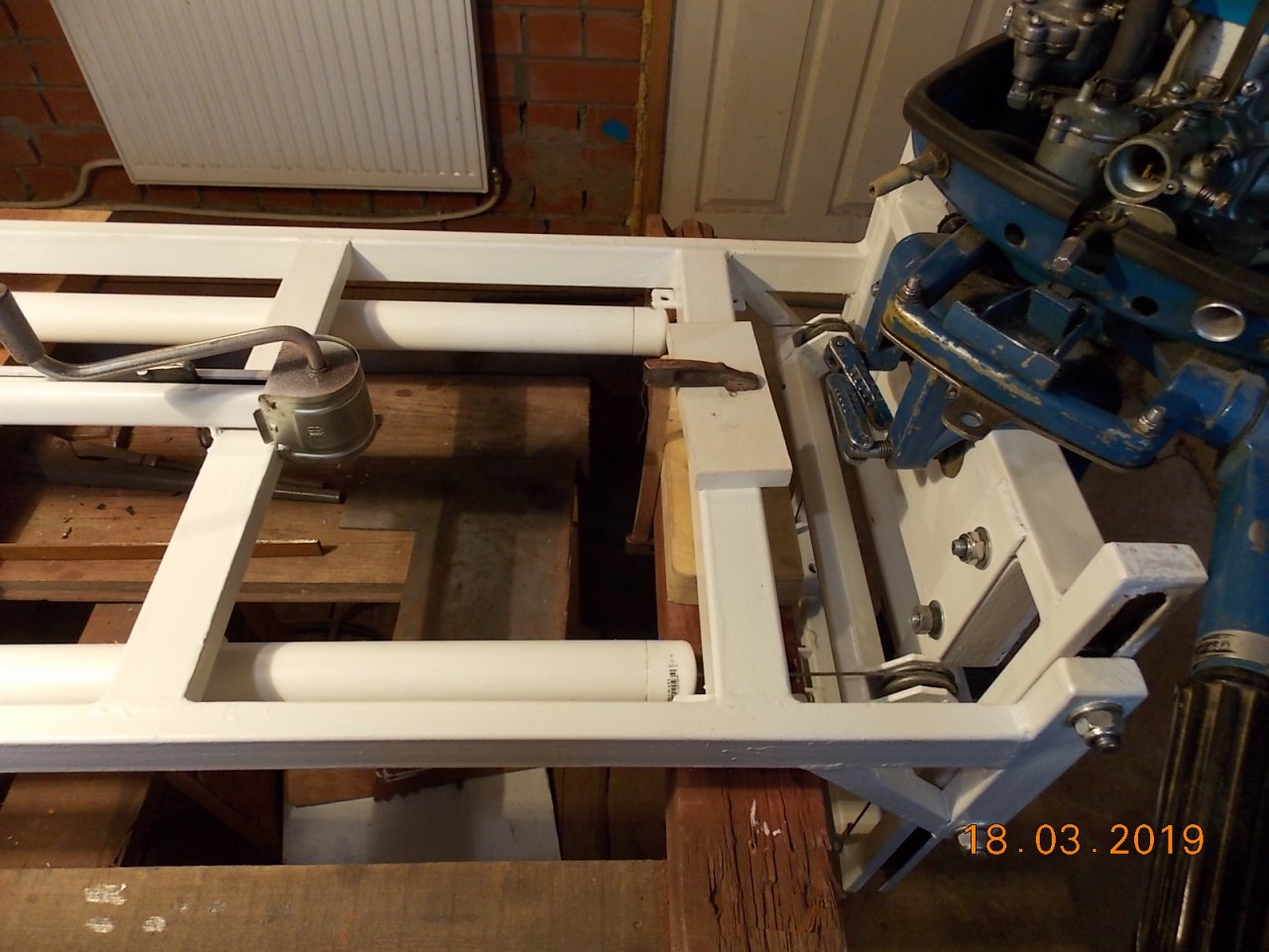

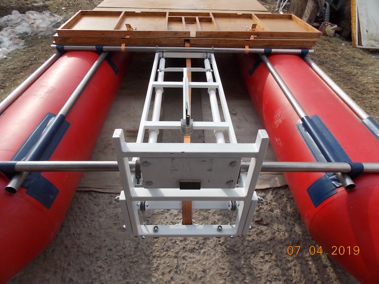

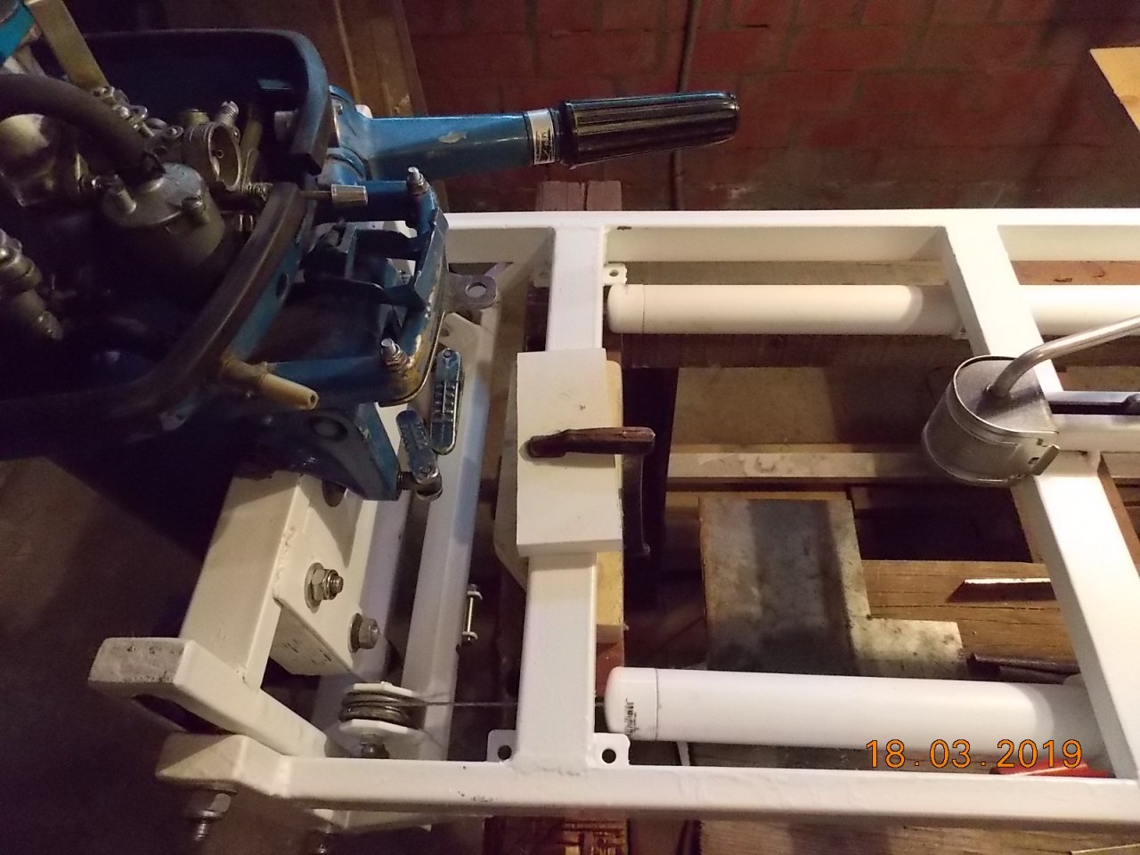

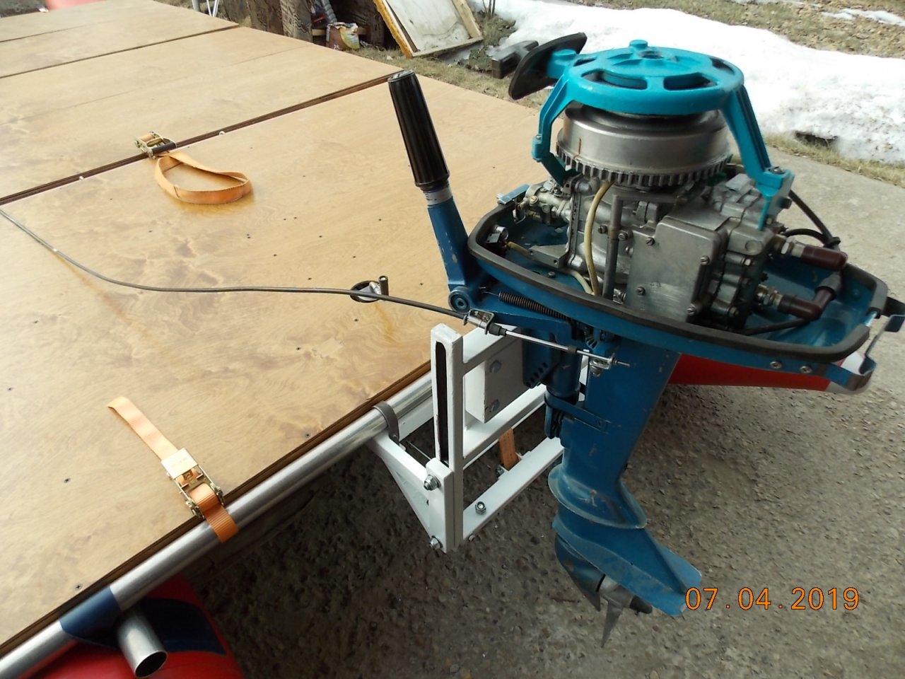

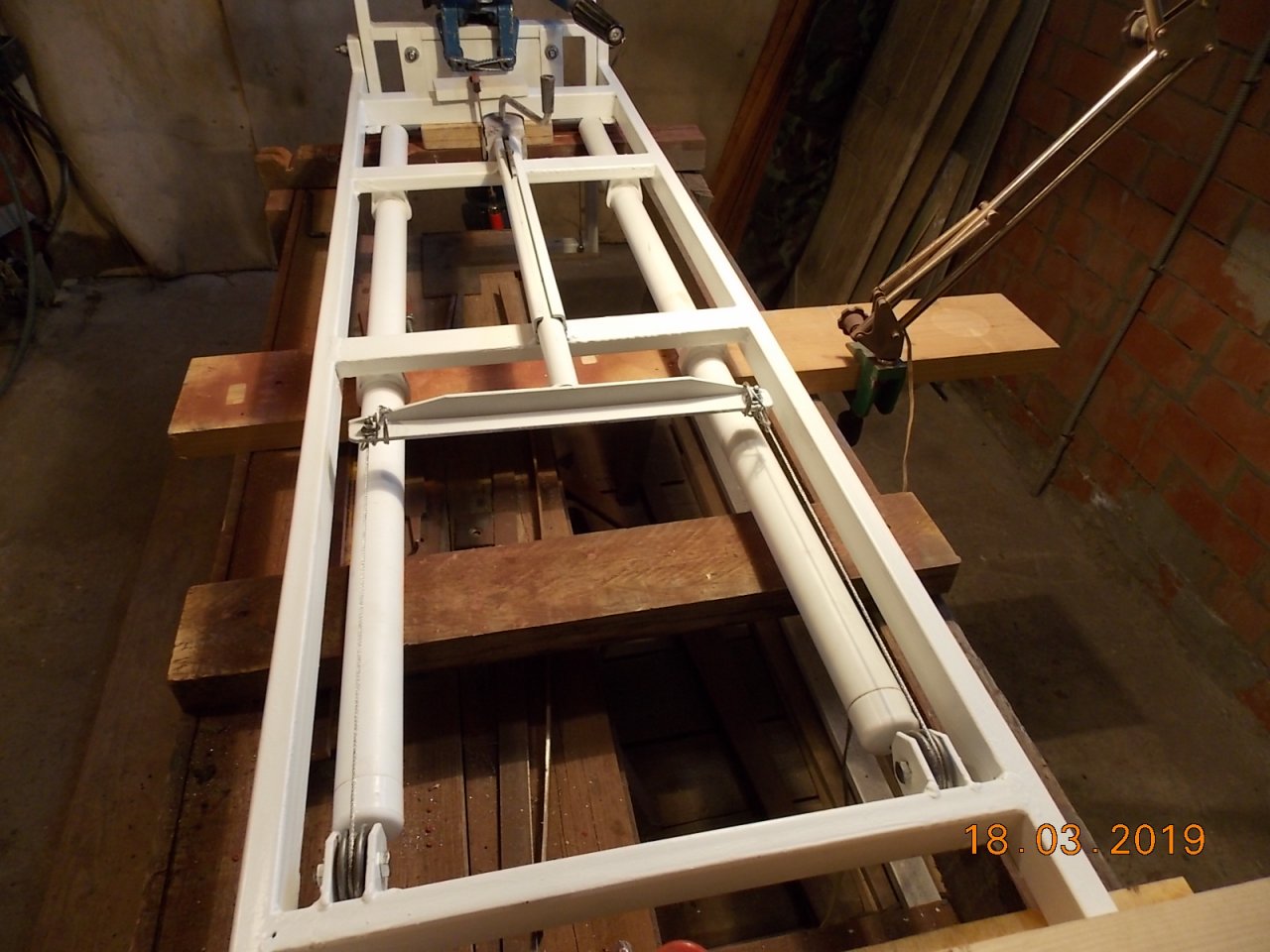

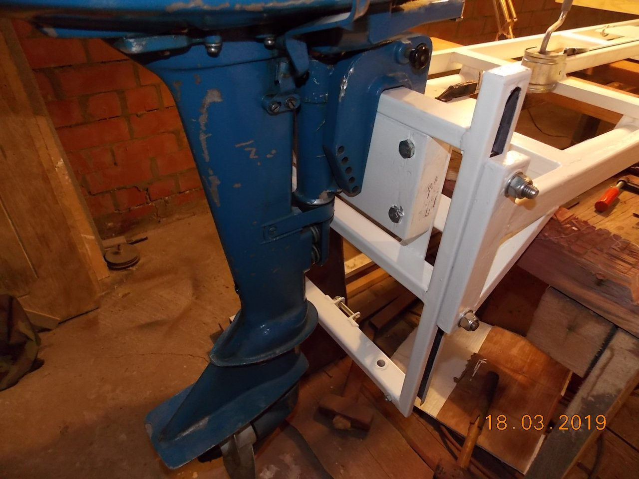

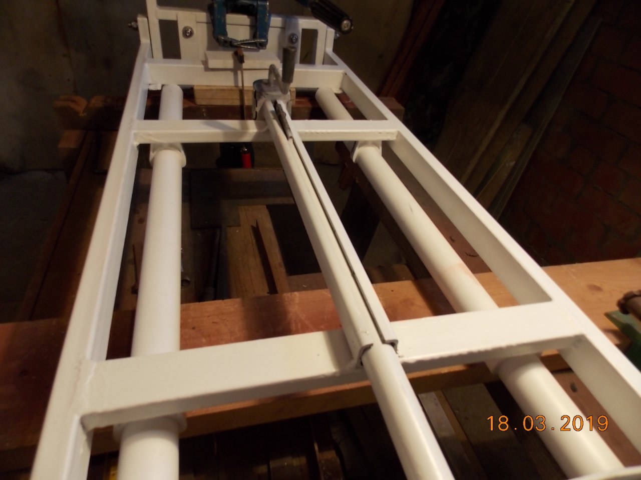

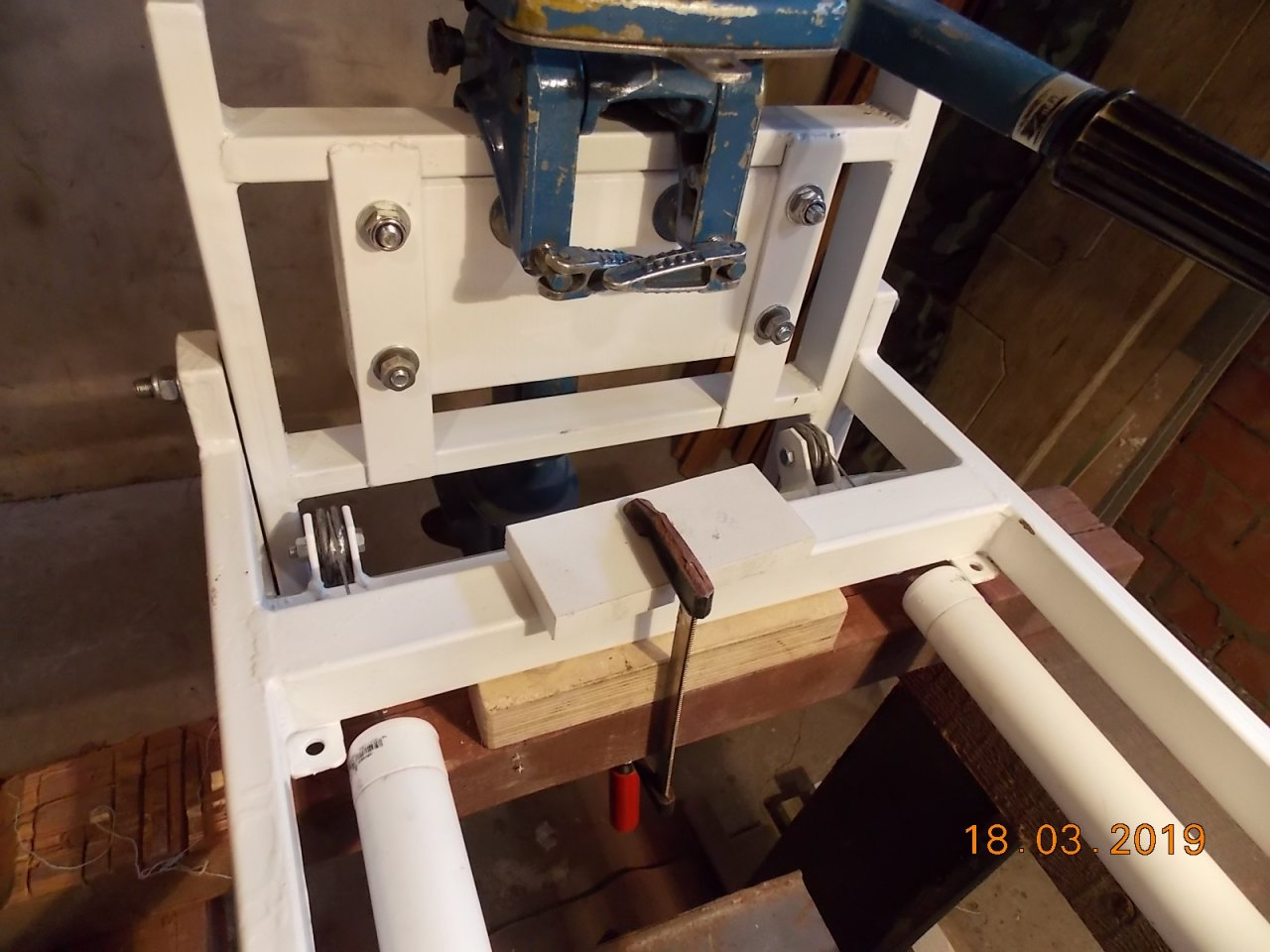

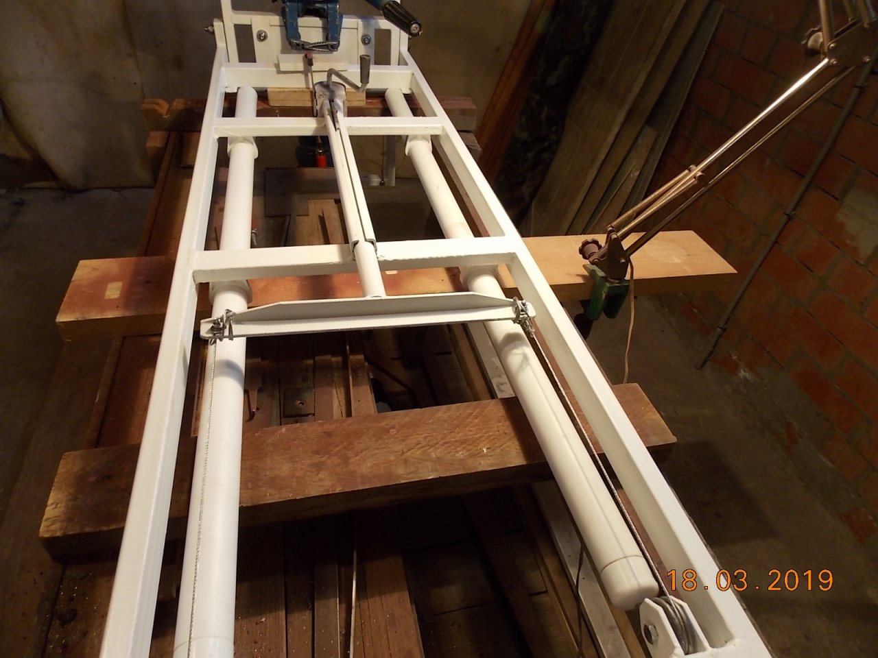

Закончил конструкцию транца автоматического, на катамаран.
148623148624148625148626148627148628148629148630148631148632148633
Итоговый вес всей конструкции получился 15 кг.
В общем то не далеко ушел от расчетных 12 кг.
Приступаем к палубе.

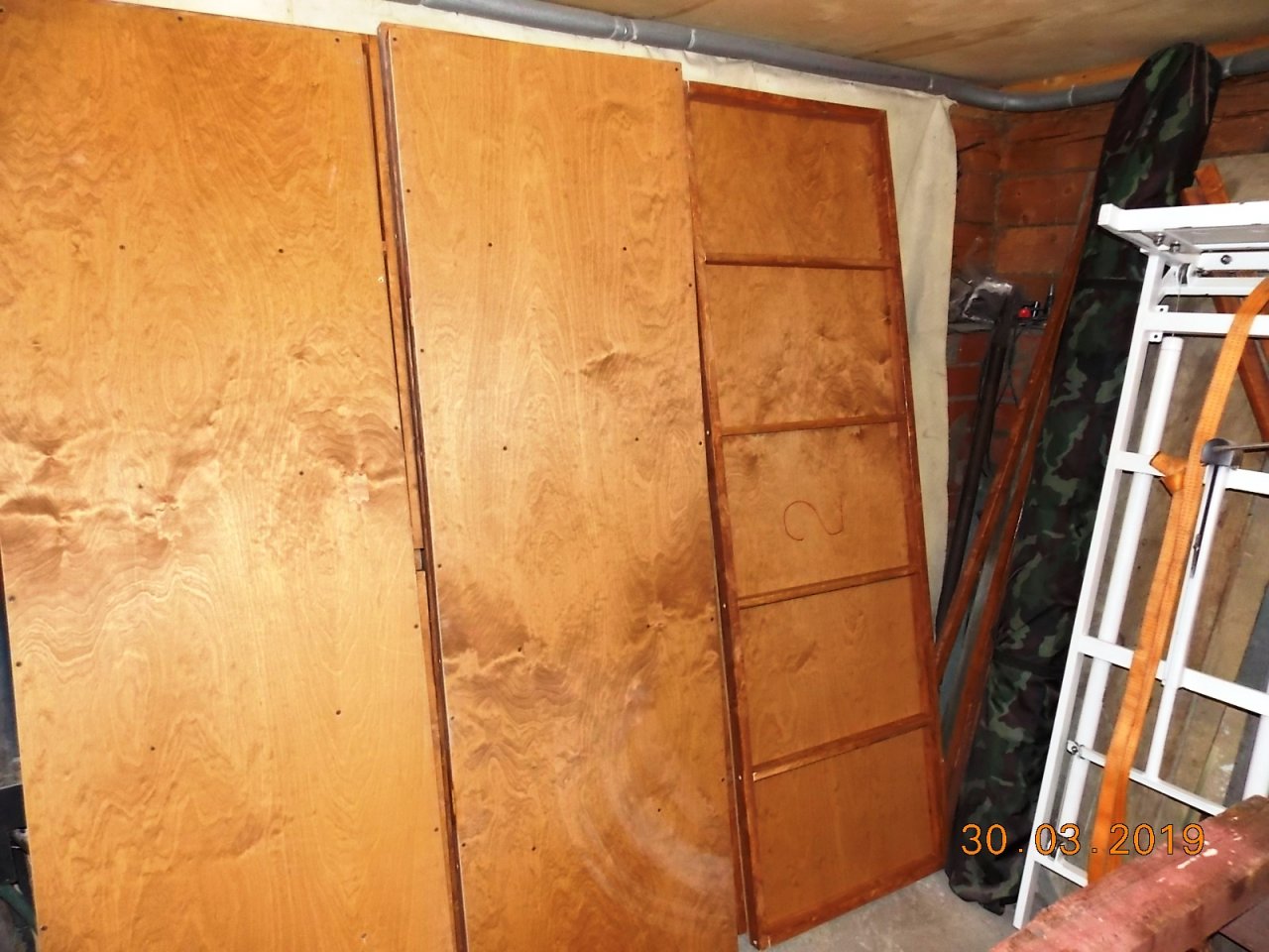

Фанера 6 мм, калиброванная, шлифованная, берёзовая, влагостойкая.
Заготовки- лист 1.22х2.44. Вес листа 11 кг. (взвесил)
Запланированы щиты каркасные 1.22х2.0. Три штуки, с покрытием колером и яхтным лаком.
Расчетный вес палубы 35-40 кг.
Конструкция крепления- стяжные ремни 2 шт.
12 410
3 902

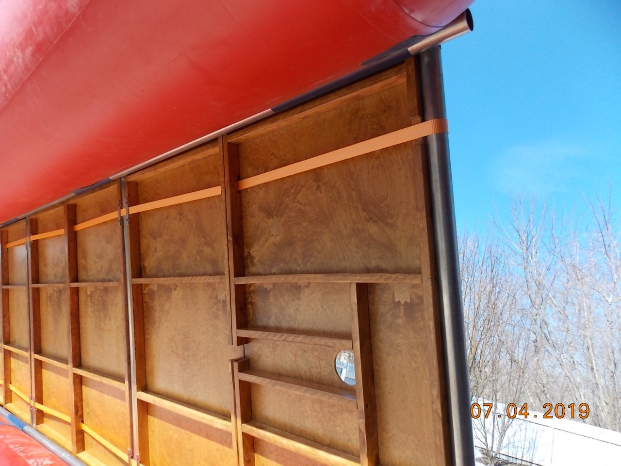

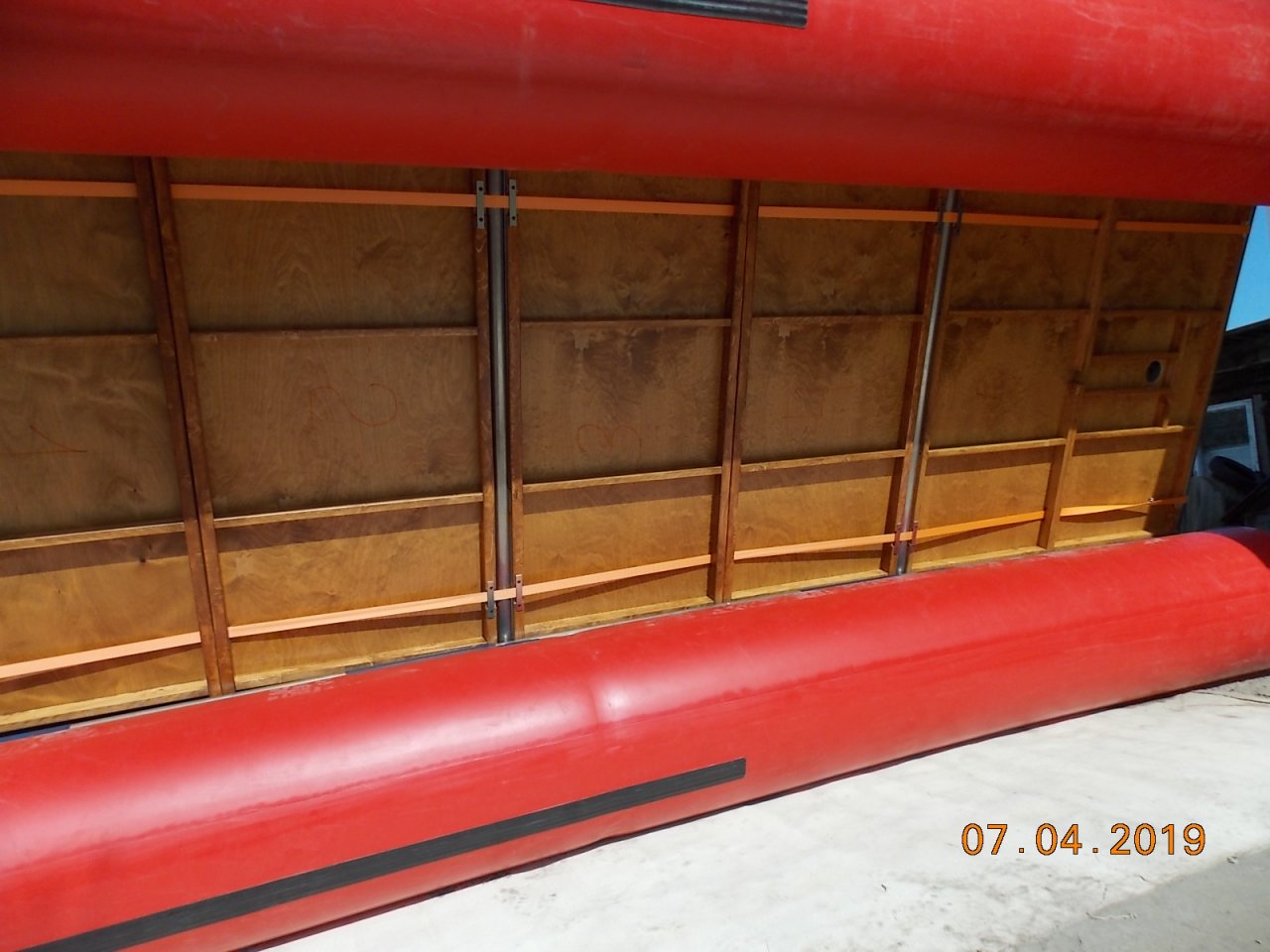

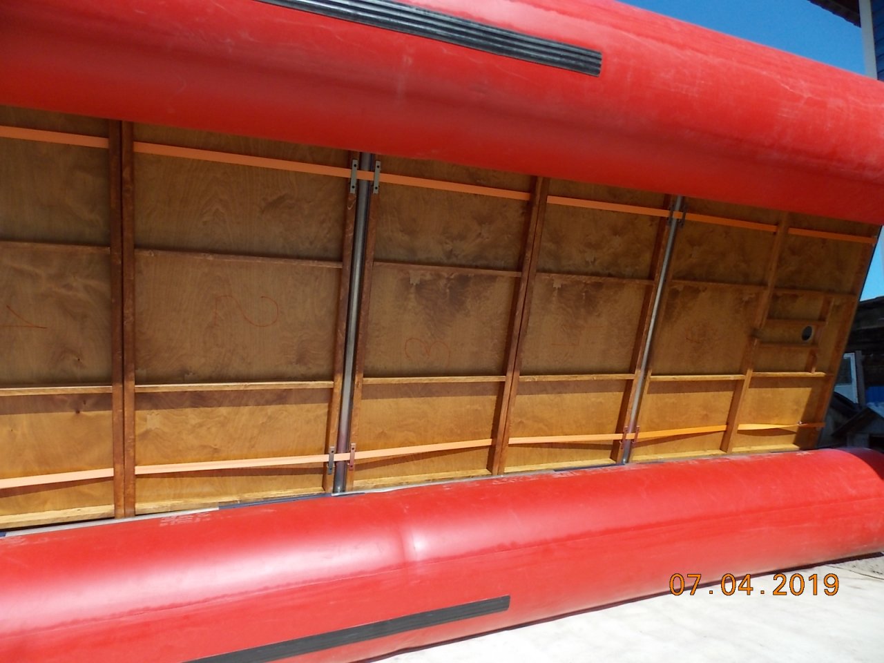

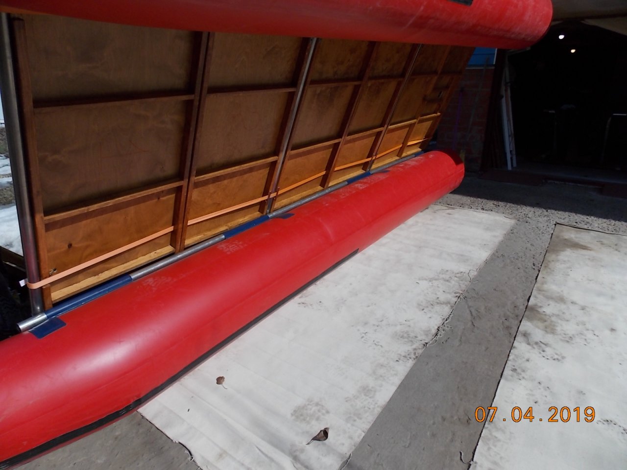

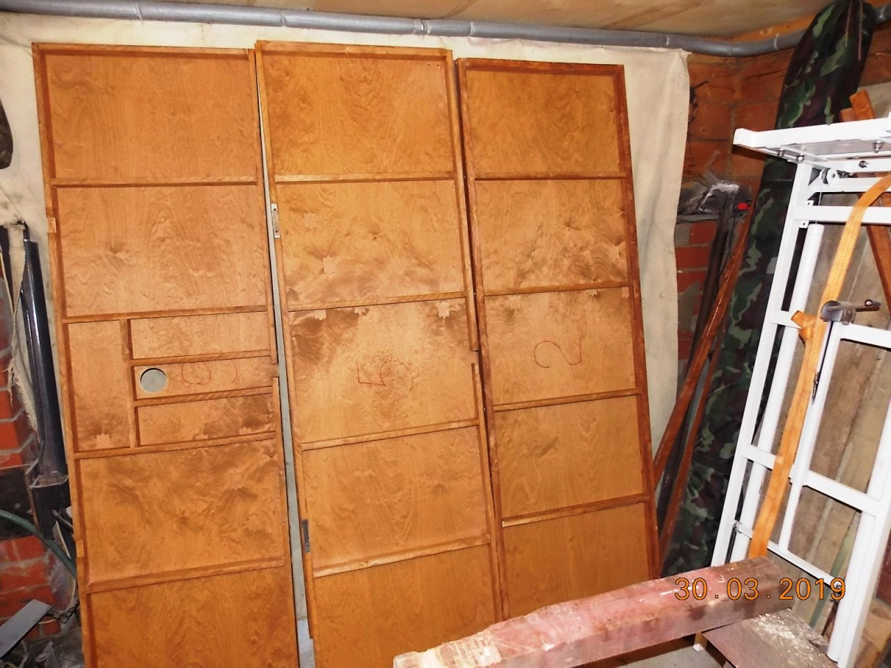

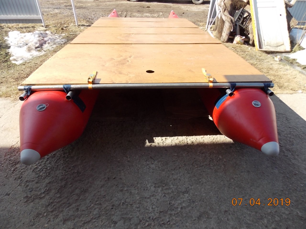

Двигаемся не спеша в сторону завершения палубы.

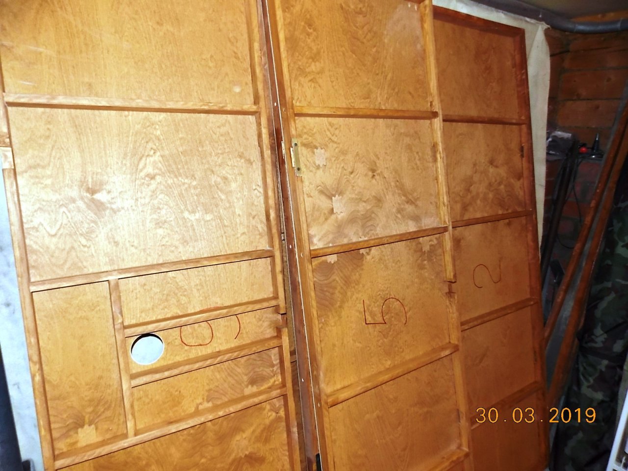

149716149717149718
Палуба разделена на 6 частей.
В конструкции применены два вида брусков 40х28 и 40х20.
Общий вес палубы составил 42 кг. Шесть частей- каждая весом 7 кг.
Не далеко ушел от расчетных 40 кг.
12 410
3 902
Я предусмотрел разгрузку поперечных труб, петель, карманов от излишних нагрузок и трения.
По прежнему в конструкции не предусмотрено жесткого (скобы) крепления труб между собой.
При этом сборка катамарана не будет страдать излишним временем.
В общем как будет готова конструкция- отчитаюсь обязательно! :drinks::hahaha:

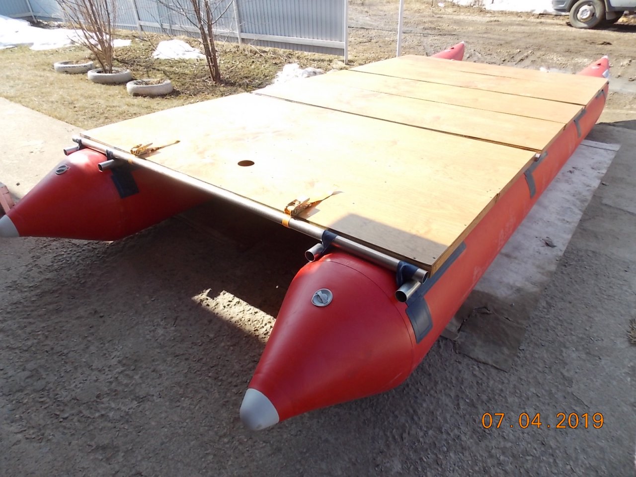

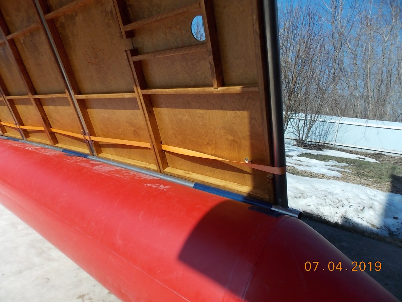

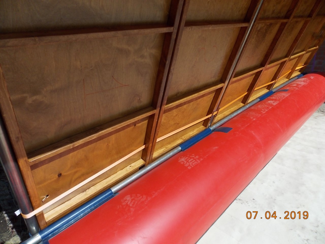

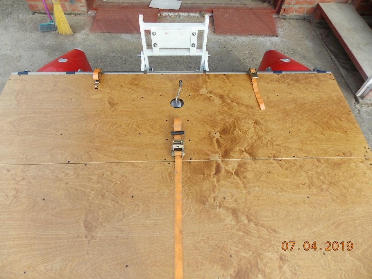

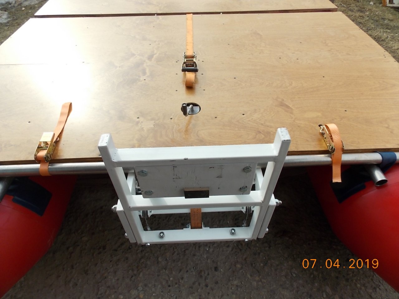

Отчитываюсь. :hahaha:
Крепление палубы два стяжных ремня, как и было запланировано.
Конструкция проста до безобразия и собирается за считанные минуты.
150380150381150382150383150384150385150386150387

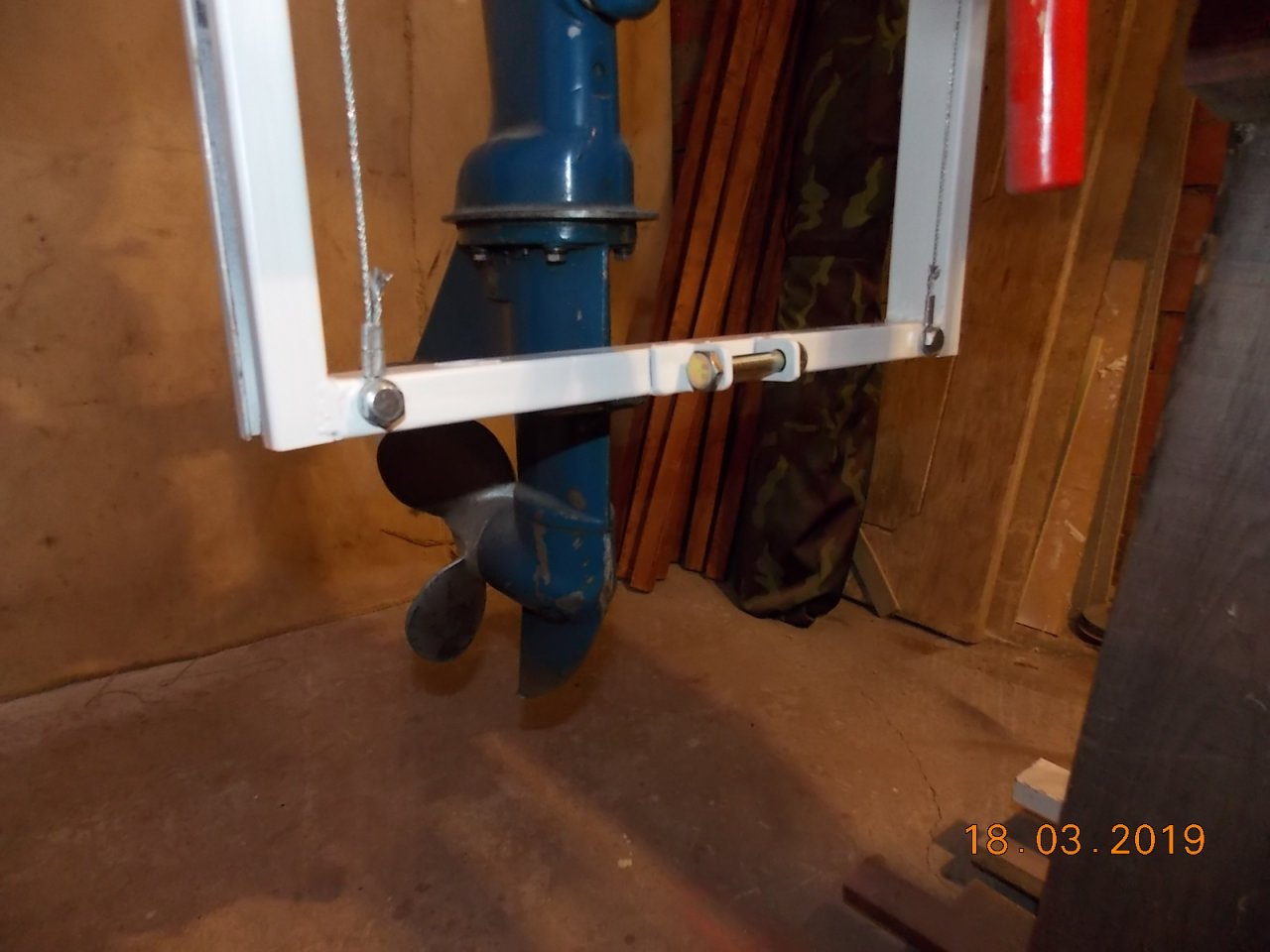

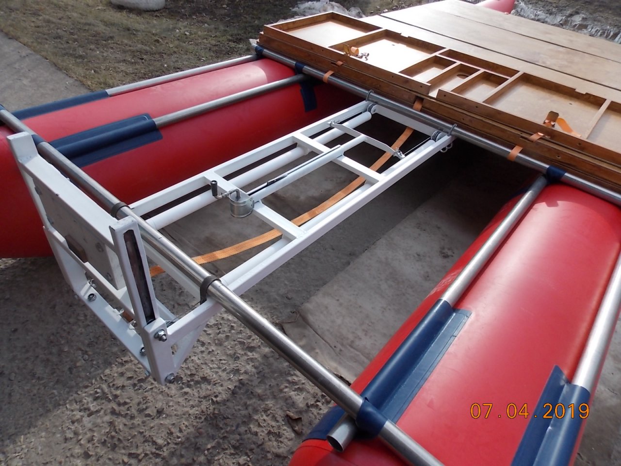

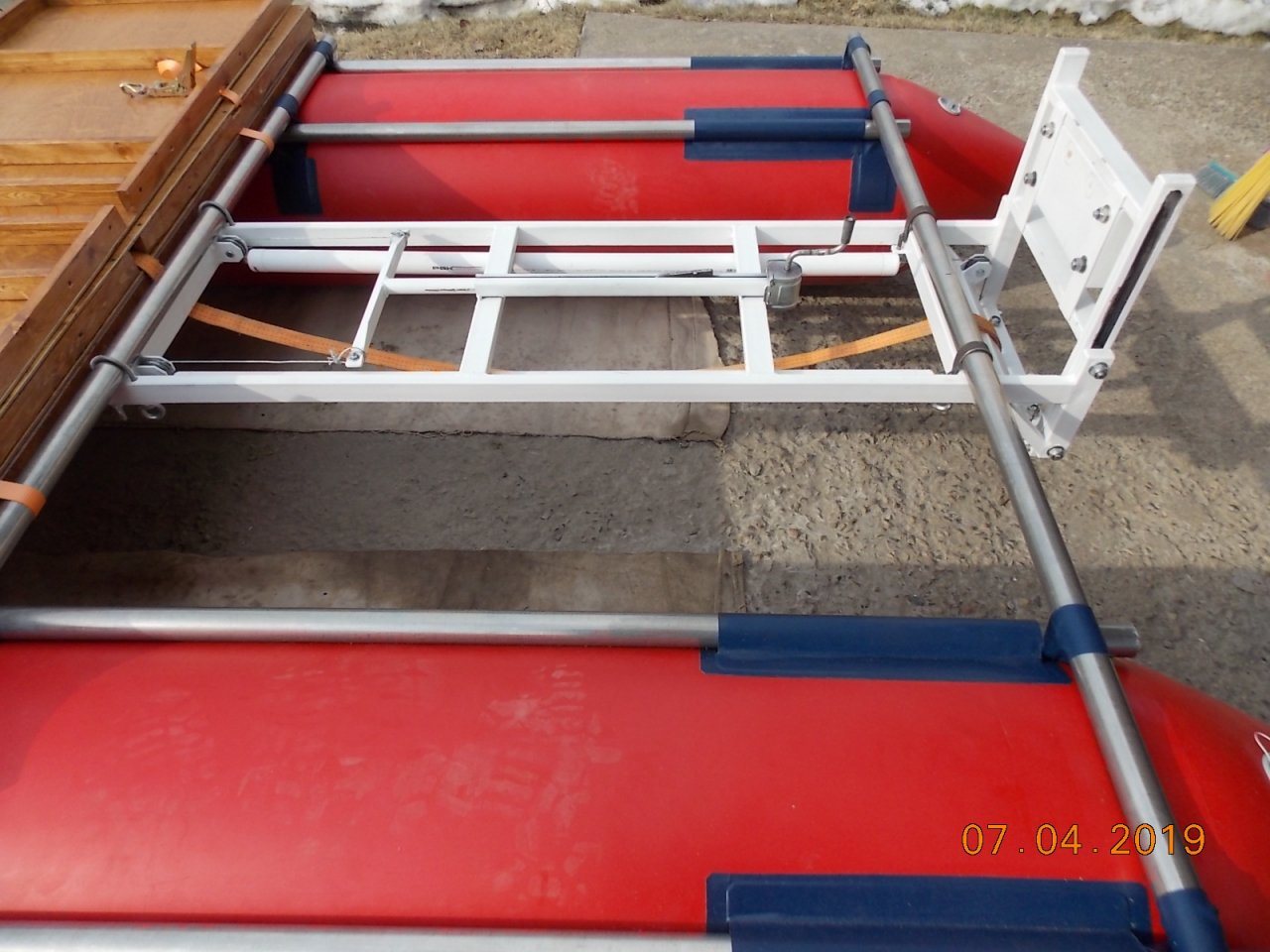

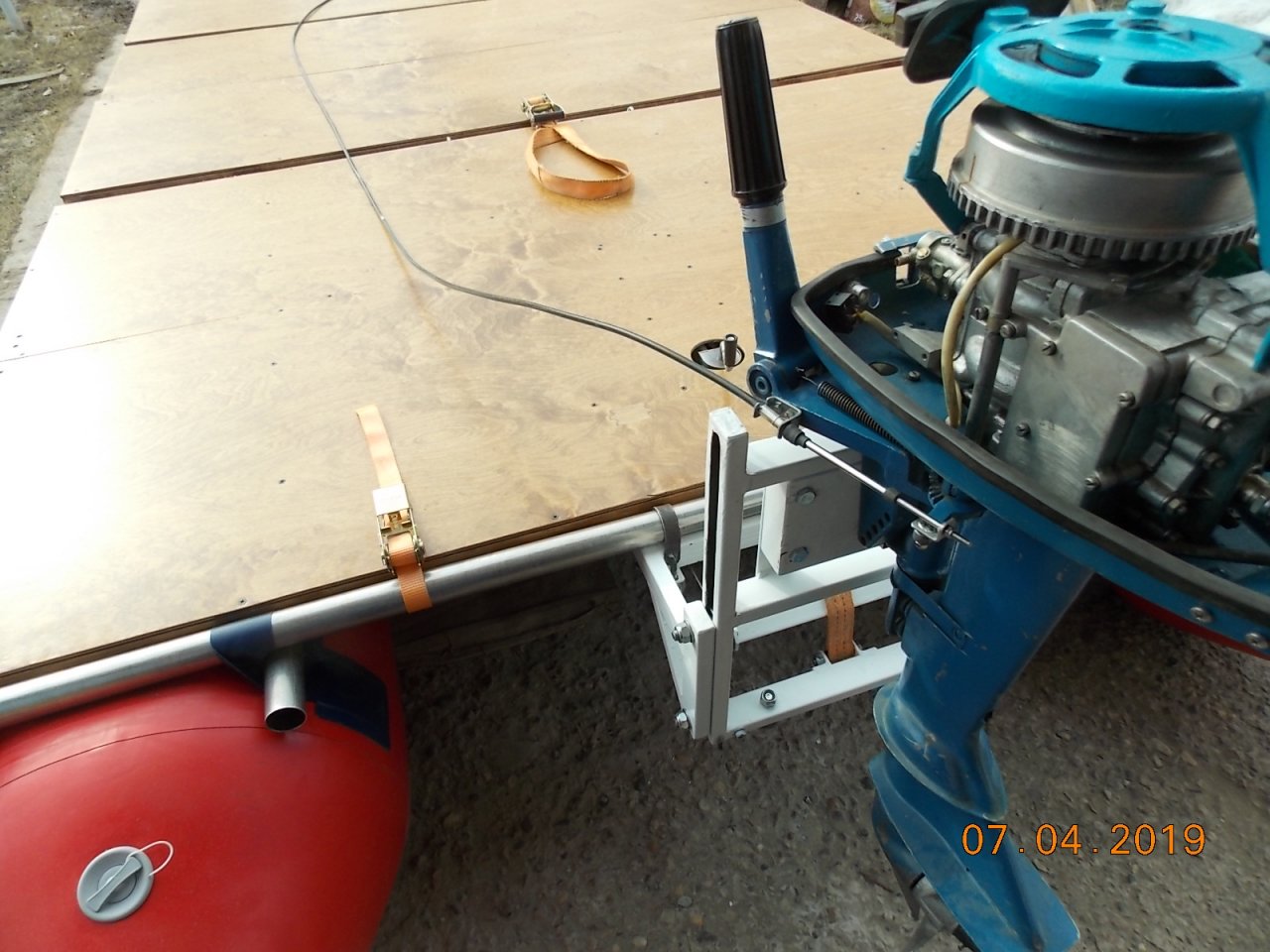

Далее транец.
150388150389150390150391150392150393150394150395

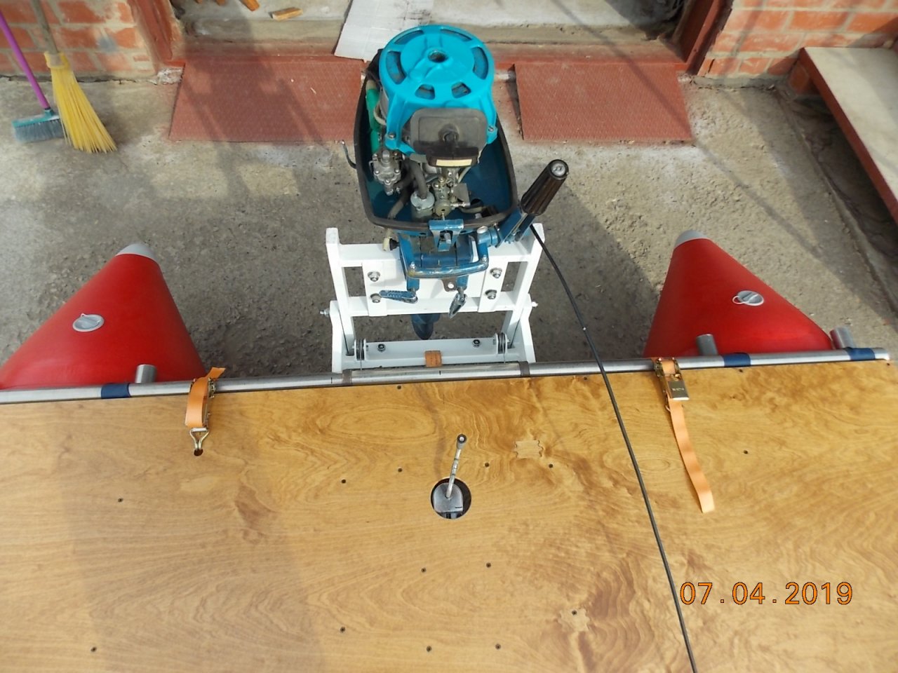

Вешаем мотор, снимаем размеры под дистанцию.
150396150397150398
В общем и целом работы близятся к завершению.
Осталось изготовить консоль под дистанционное управление.
Думаю к майским праздникам катамаран будет готов к испытаниям.
