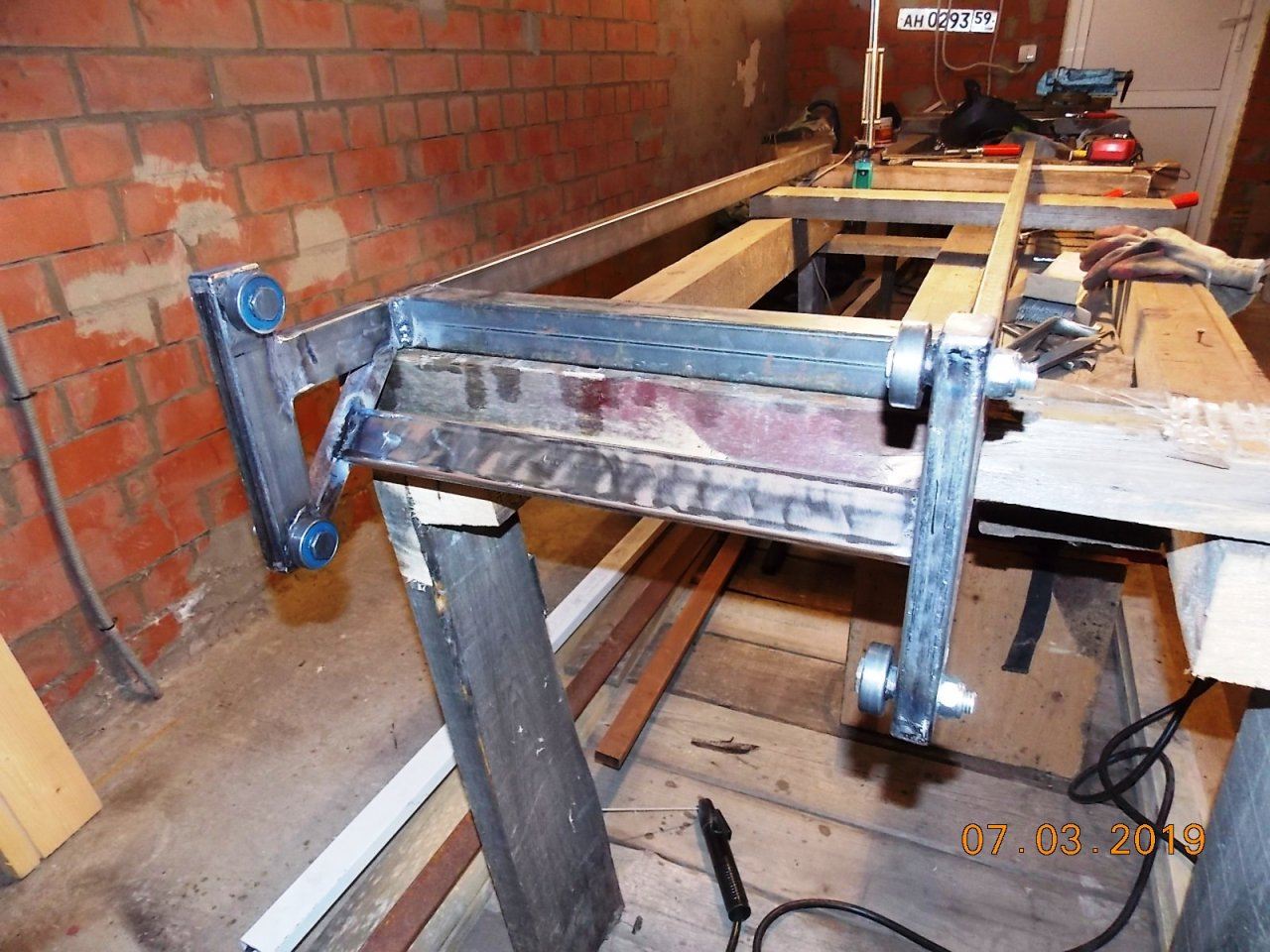

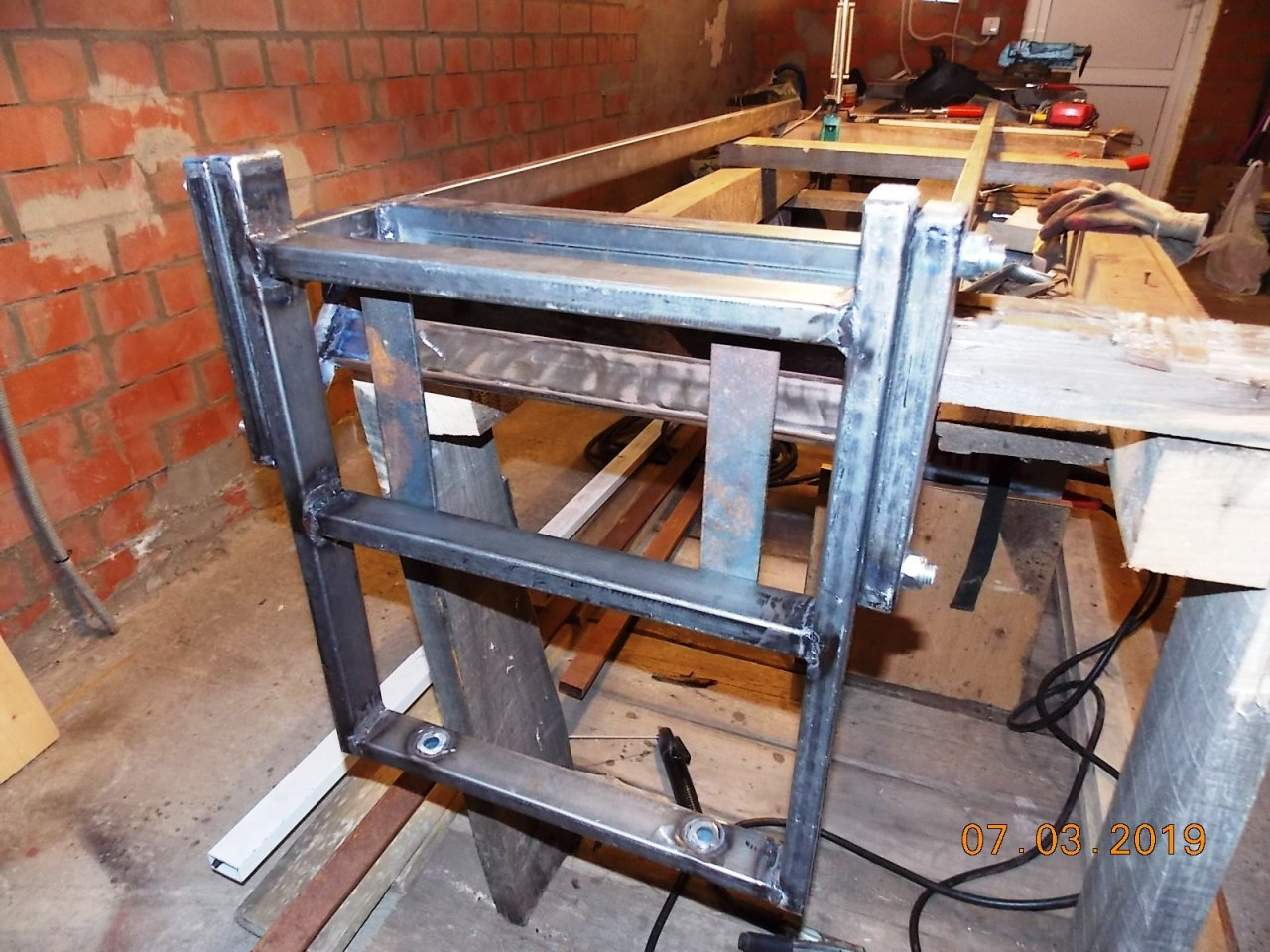

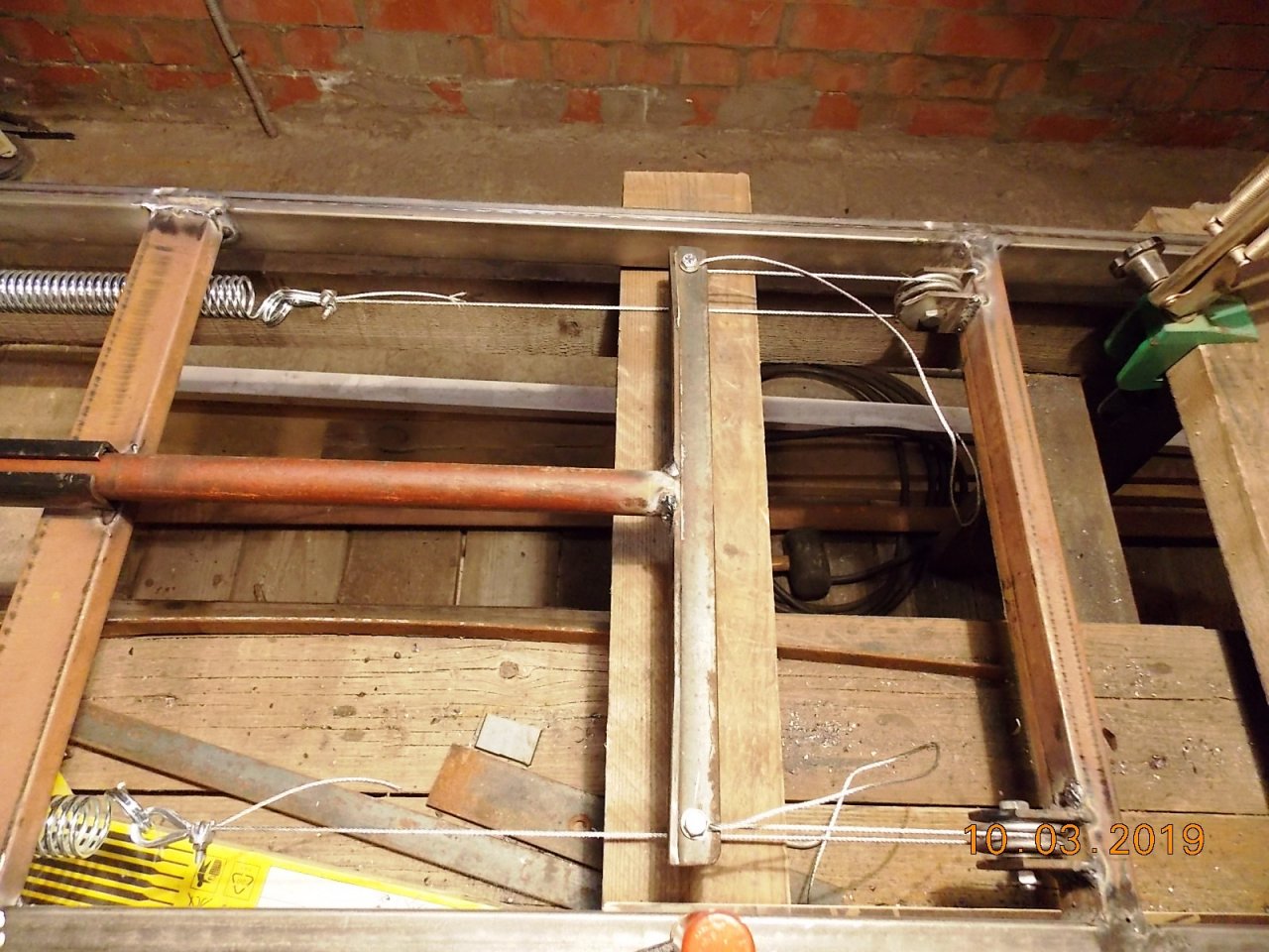

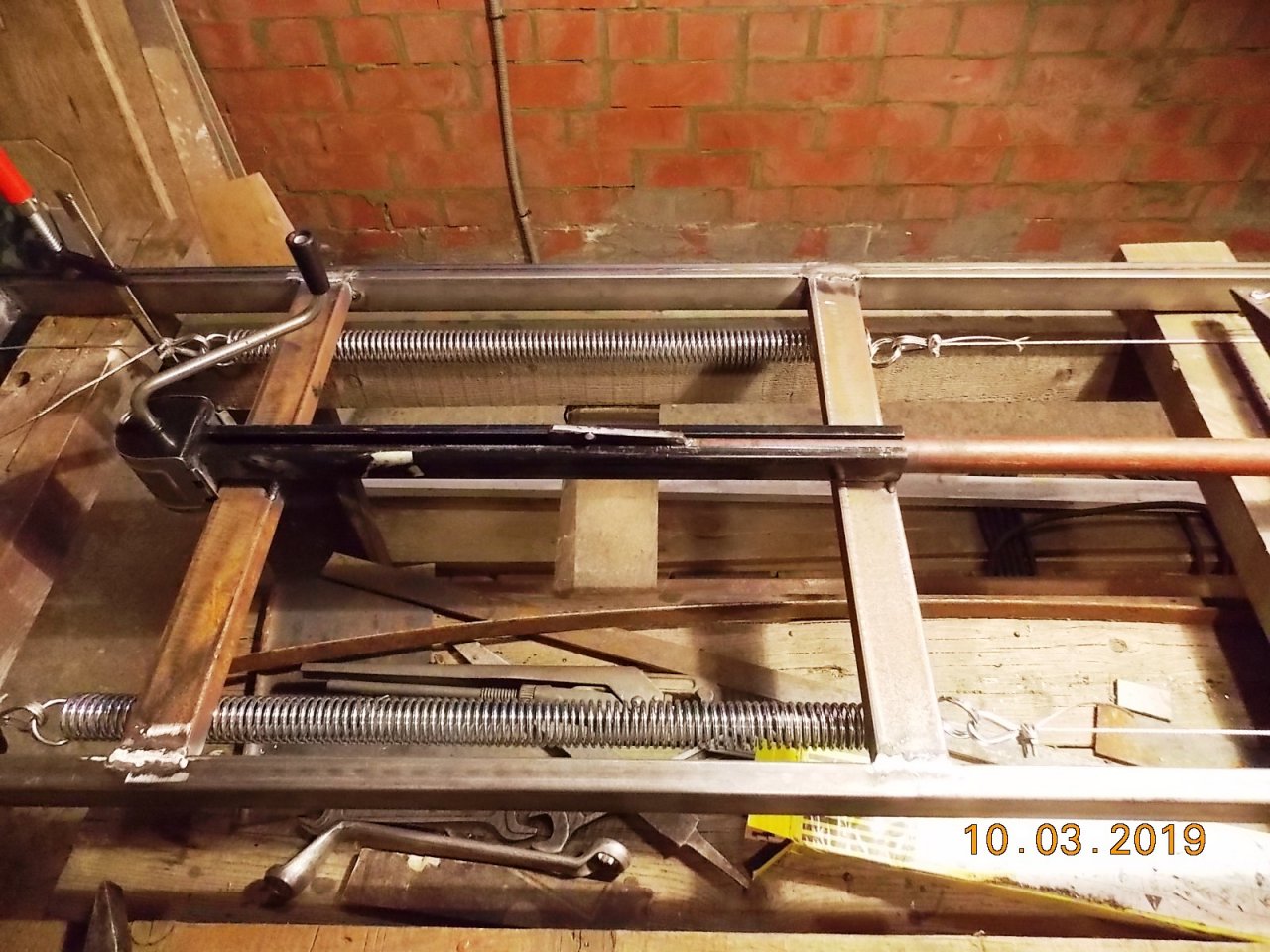

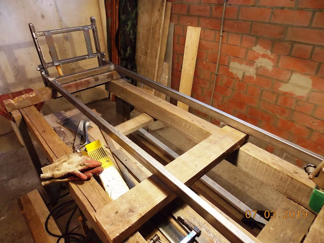

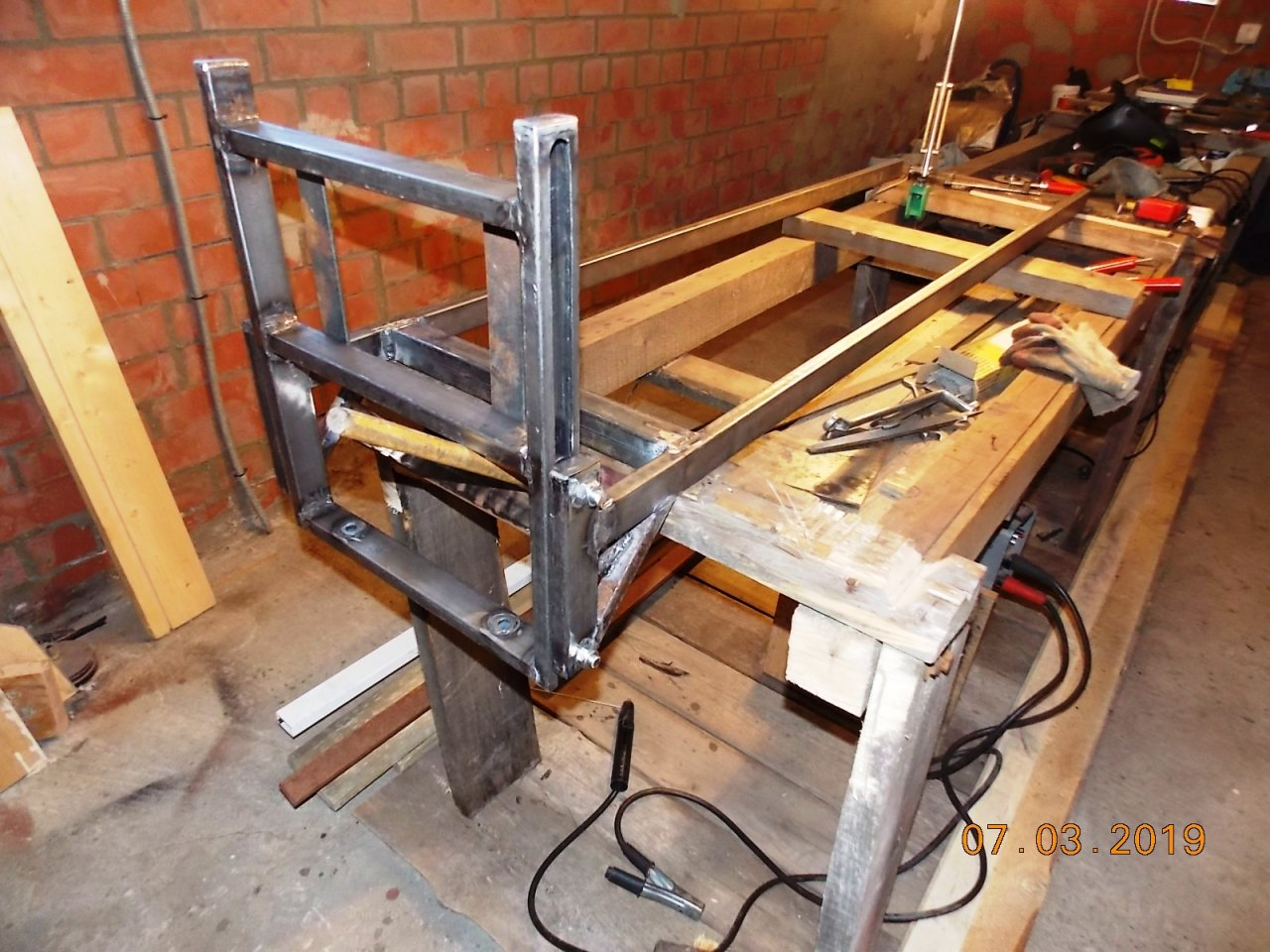

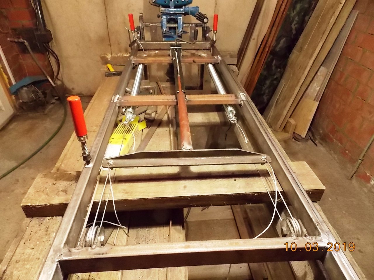

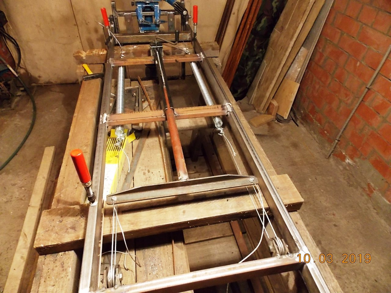

Тем временем работы по автоматическому транцу, идут не торопливо.
147754147755147756147757147758
На фотографиях выглядит внушительно. На самом деле вся конструкция в сборе весит 12 кг. Вес подвижной части транца вместе с плитой 4 кг. +25 кг мотор.
Всё подсчитано и завешано.

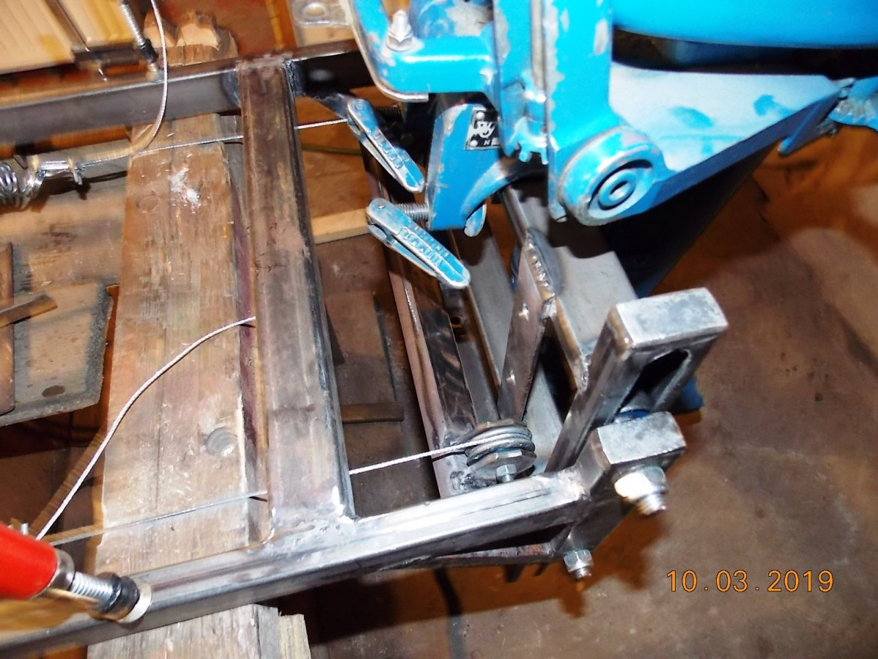

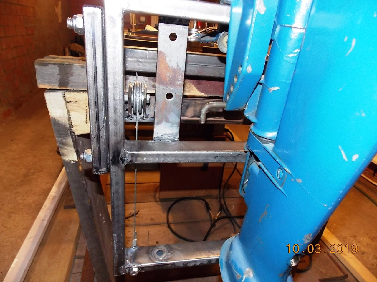

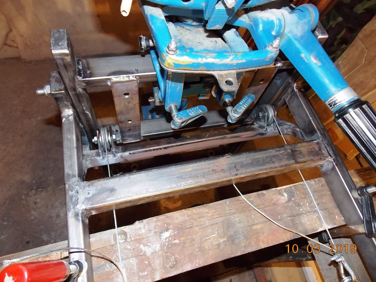

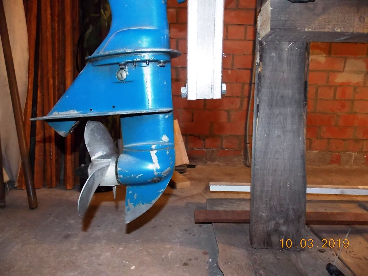

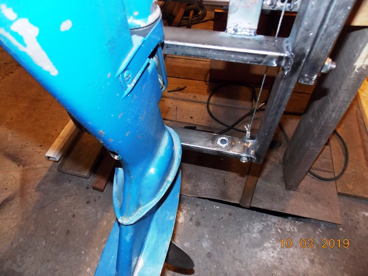

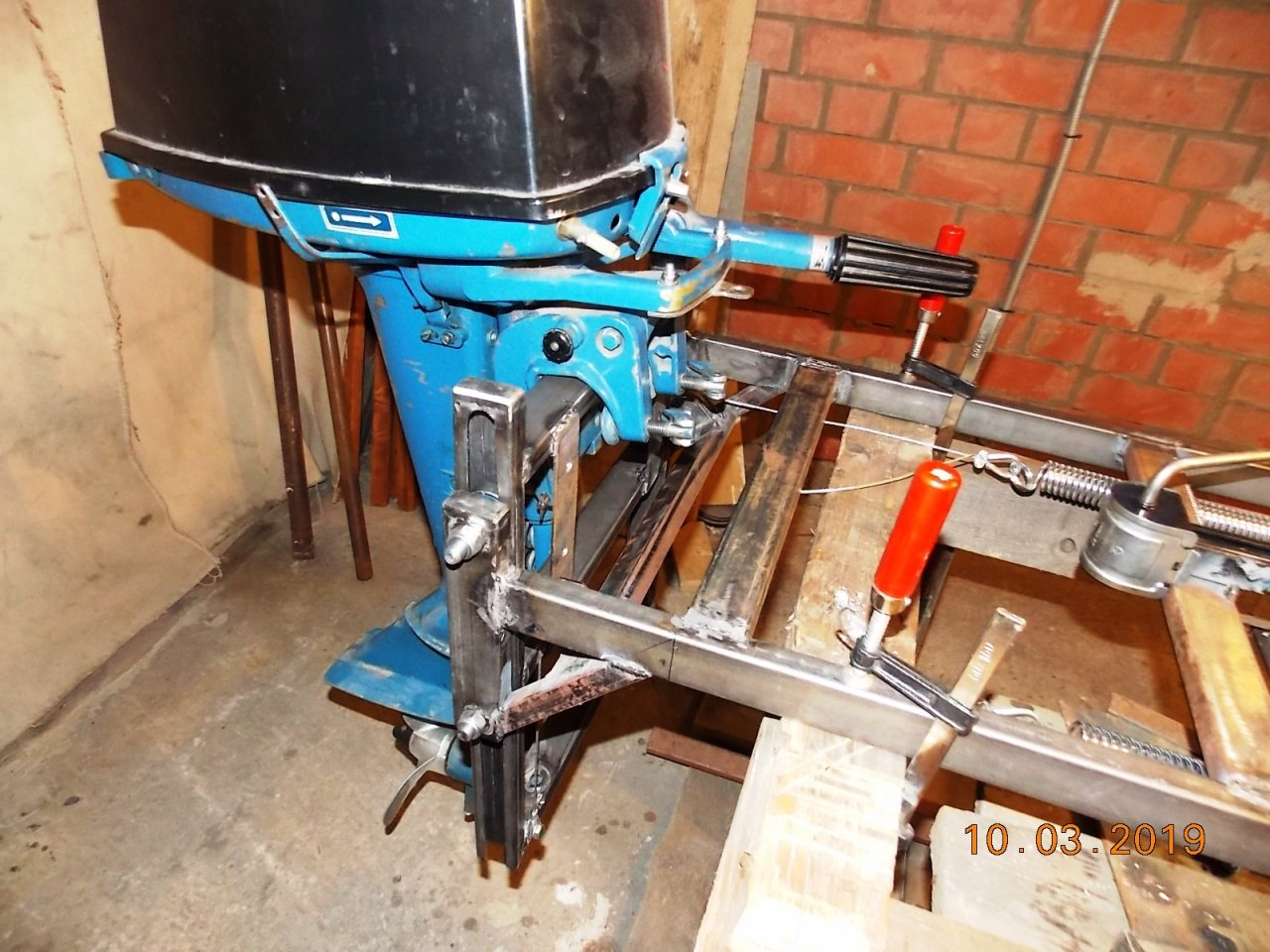

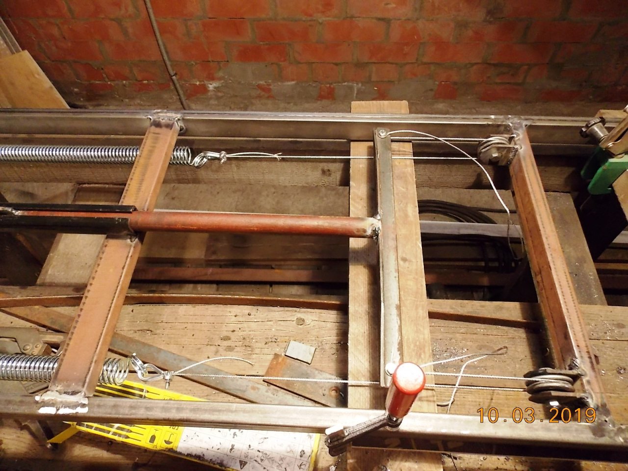

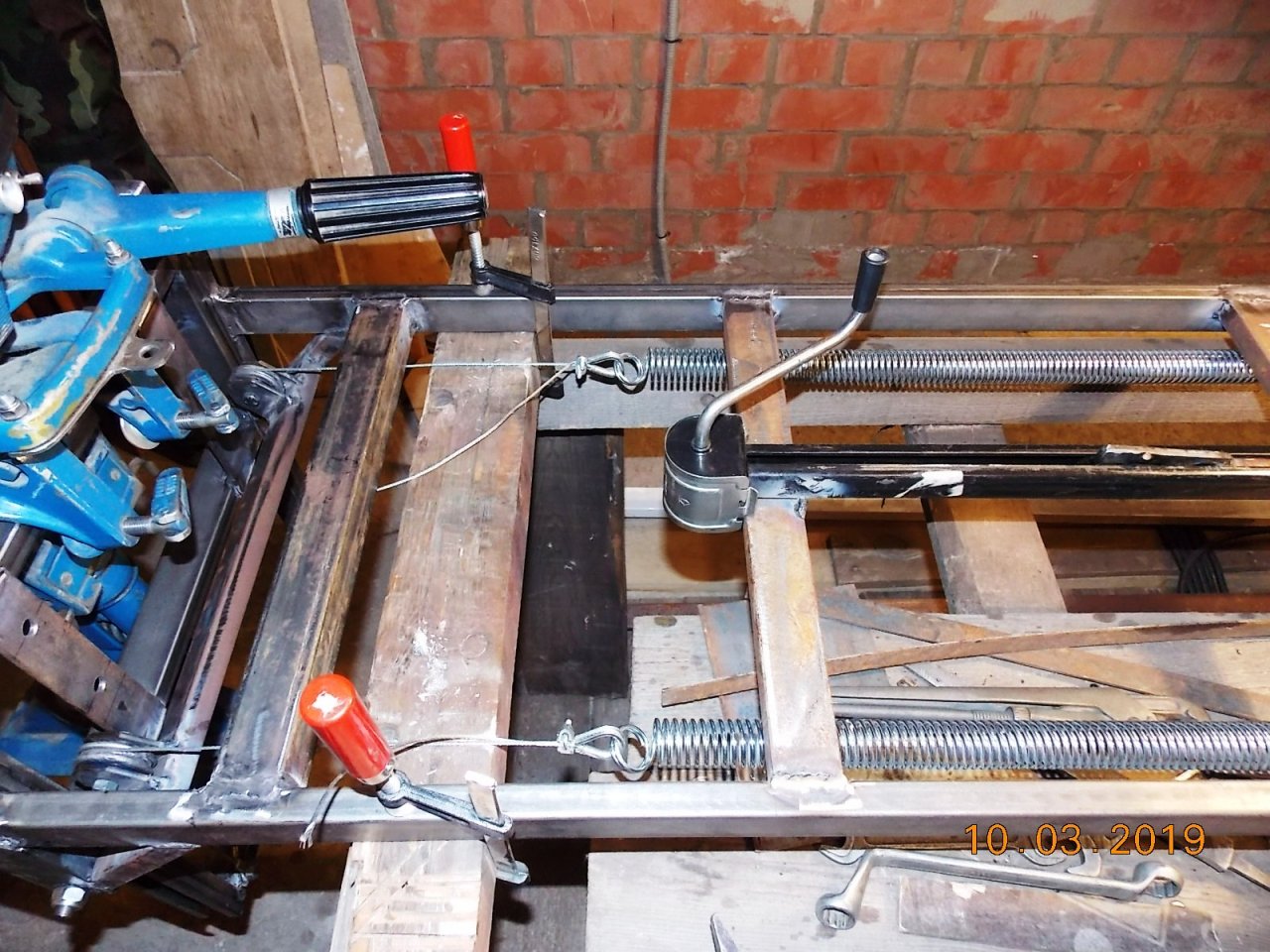

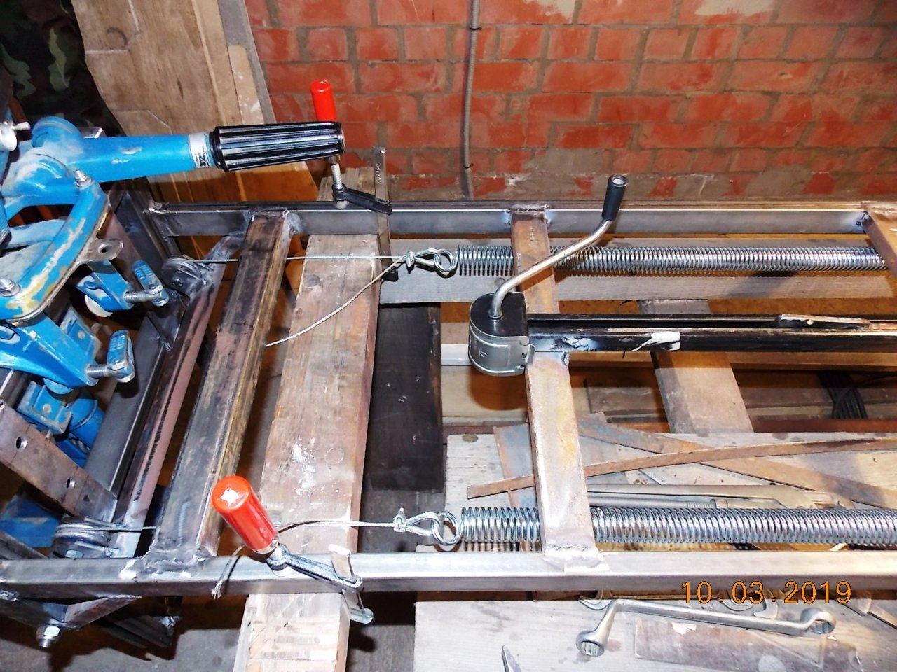

Приветствую Ильдус! Выполняю свои обещания.
и обязательно поделюсь с тобой данными.
Скажу сразу, конструкция ещё полностью не закончена, собрана на данный момент для предварительной оценки расчетов.
И так что мы имеем.
  1. Подъем мотора по вертикали 280 мм. без изменения угла наклона. (как и запланировано)
  2. Регулируемый пружинный натяжитель. Регулировка получилась очень плавная во всем диапазоне работы транца.
  3. Транцевая плита непосредственно на подвижной части транца. Площадь 0.2 м2. Подъемная сила 8 км.ч= 49.2 кг.
  4. Угол транцевой плиты 3 градуса, задан нижним профилем транца. Крепление плиты 2 болта М12.
  5. Фиксация нижнего уровня транца - стяжной ремень. (твоя идея- спасибо)
  6. АКП мотора ниже транцевой плиты на 2 см.
Фото конструкции.
147920147921147922147923147924147925147926147927147928147929147930147931
Видео предварительных испытаний.
Работы продолжаются. Законченный вид и испытания на воде будут показаны позже.
П.С. Я очень благодарен тебе Ильдус за идею автоматического транца твоей конструкции и большой объем предоставленной информации! Славится земля Строгановых (Пермская) мастеровыми! :good:

Нормалек!
:good:

Тросик однако потолще нужно... и понадежнее коуши и зажимы
Трос заменить разумеется не проблема. Просто под рукой оказался такой. На всякий случай посмотрел его нагрузочные характеристики. Трос 2 мм. рабочая нагрузка 47 кг. Нагрузка на разрыв 235 кг.
В общем то всё с запасом. А с учетом того что трос работает на пружинах, (нет жестких разрывных нагрузок) думаю повода для опасений нет.
Остальной такелаж будет заменен на клепаные соединения. Мне винтовой зажим не по душе.

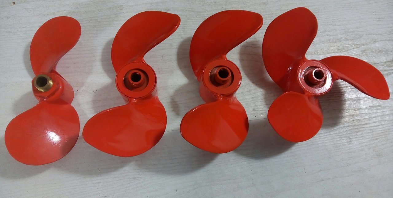

Болтик с GS200 подойдет только на 3м лодку с одним капитаном до 100 кг и багажом 20 кг. Лучше не теряйте деньги и время. А на 6 м катамаран ( если не брать обычный ПЛМ) может подойти гибрид Ветерка с Ч340. А то и 2 сразу - тогда может и поедут на глиссе кг 800. Если применять винты от Федора всё-таки желательно сцепление. Винты (к такому гибриду ) от Федора подобраны в (его)размерах 8,5"х9" или 8,5"х10" трехлопастные. А если точно в мм то - 216х270.

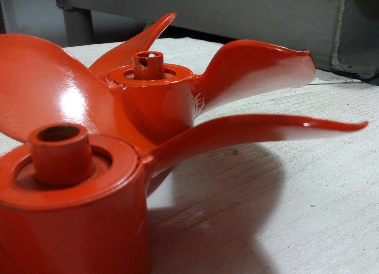

Для себя ,я строю сейчас, 2 гибрида на базе Привета с двигателем 620 см3, 20л/с, весом 32 кг( общий расчетный вес 50 кг). Голова будет быстросьемная для удобства перевозки. Федор под него разрабатывает специальное сцепление Ф160. Винты предполагаются 250х300 ( алюминиевые мои) или от Федора 10"х11". Это под 9 м дальнобойный катамаран с экономичным ходом на скорости предположительно 20- 22 км/в.
На фото слегка перепилненные мной винты от Федора на гибрид с Ч340 - 13 л/с.

Игорь, а винты от Федора Polk?
