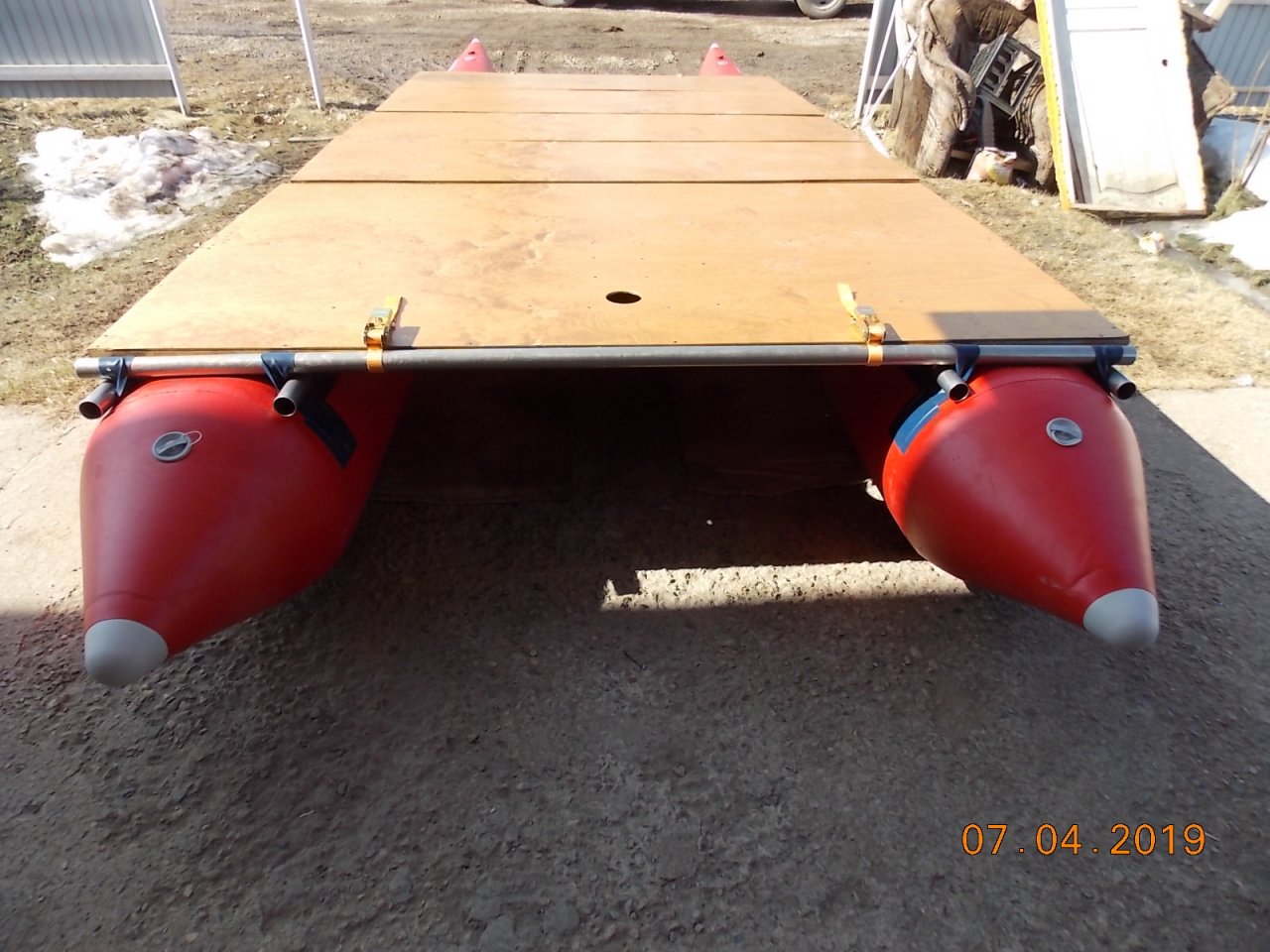

Отчитываюсь. :hahaha:

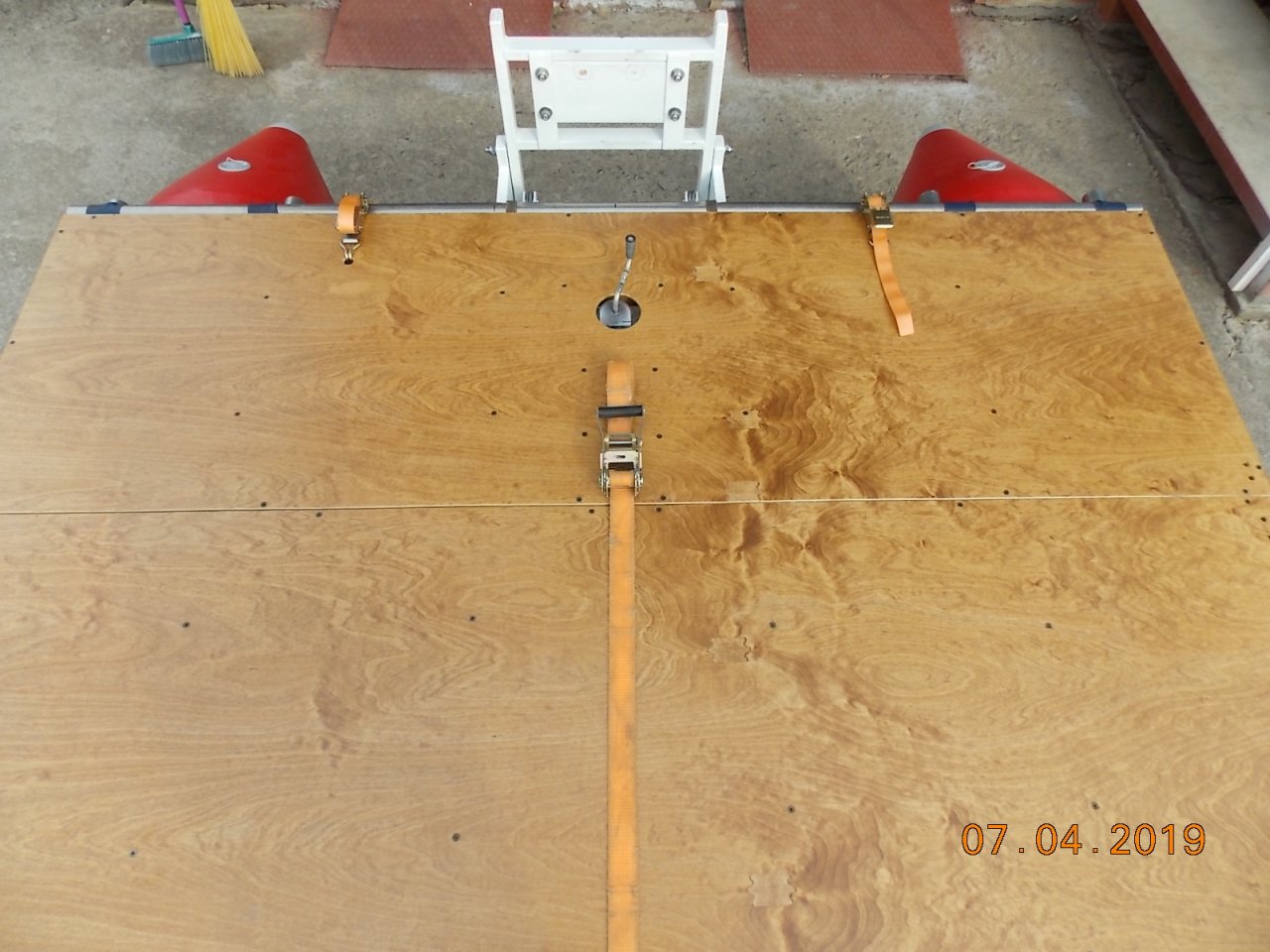

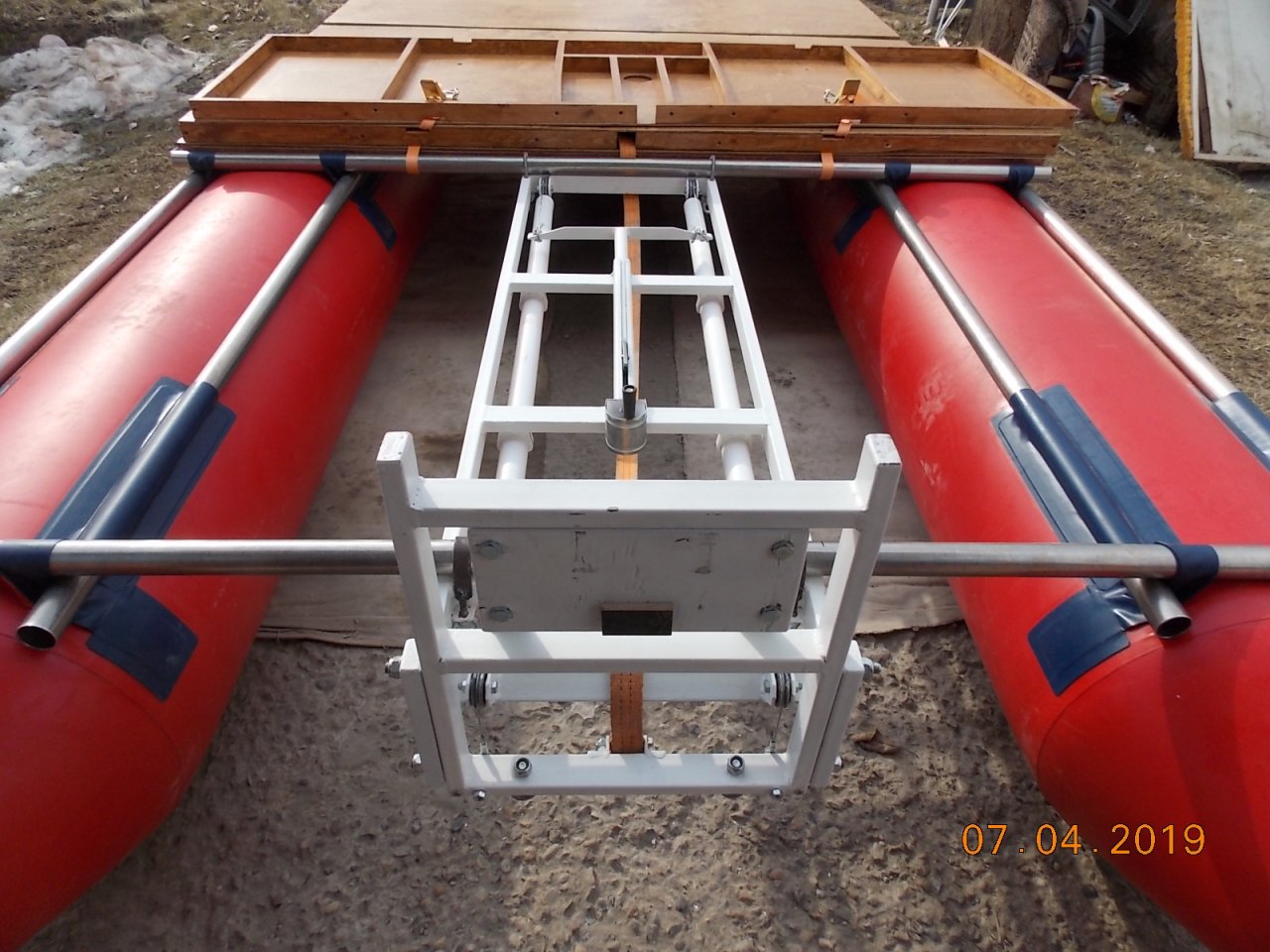

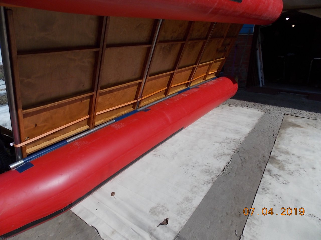

Крепление палубы два стяжных ремня, как и было запланировано.
Конструкция проста до безобразия и собирается за считанные минуты.
Посмотреть вложение 150380Посмотреть вложение 150381Посмотреть вложение 150382Посмотреть вложение 150383Посмотреть вложение 150384Посмотреть вложение 150385Посмотреть вложение 150386Посмотреть вложение 150387

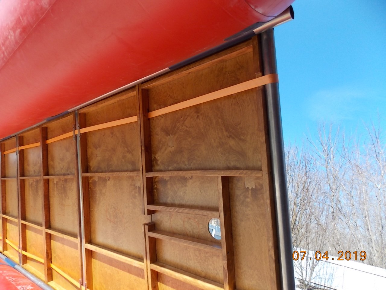

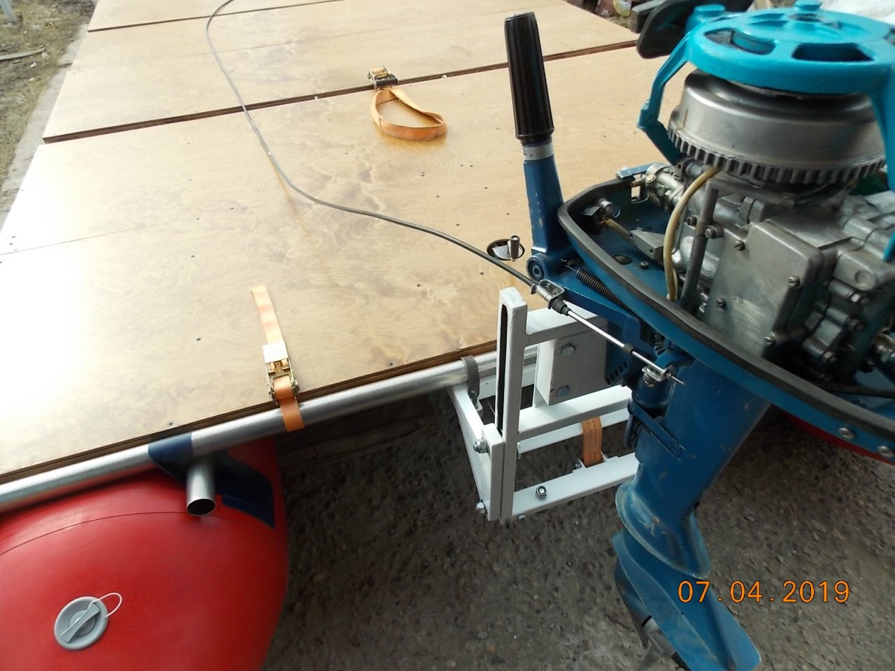

Далее транец.
Посмотреть вложение 150388Посмотреть вложение 150389Посмотреть вложение 150390Посмотреть вложение 150391Посмотреть вложение 150392Посмотреть вложение 150393Посмотреть вложение 150394Посмотреть вложение 150395

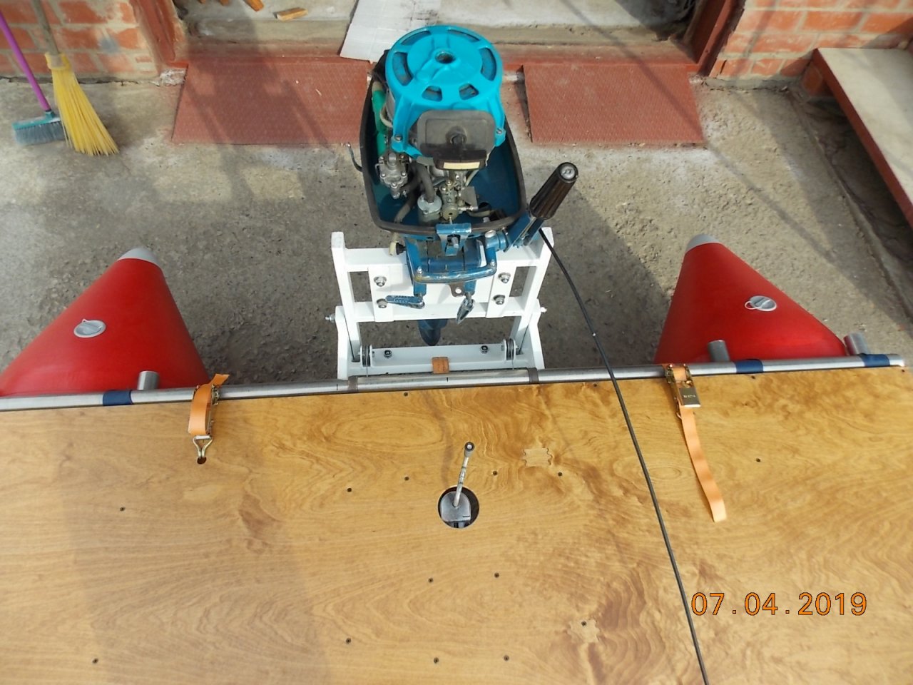

Вешаем мотор, снимаем размеры под дистанцию.
Посмотреть вложение 150396Посмотреть вложение 150397Посмотреть вложение 150398
В общем и целом работы близятся к завершению.
Осталось изготовить консоль под дистанционное управление.
Думаю к майским праздникам катамаран будет готов к испытаниям.

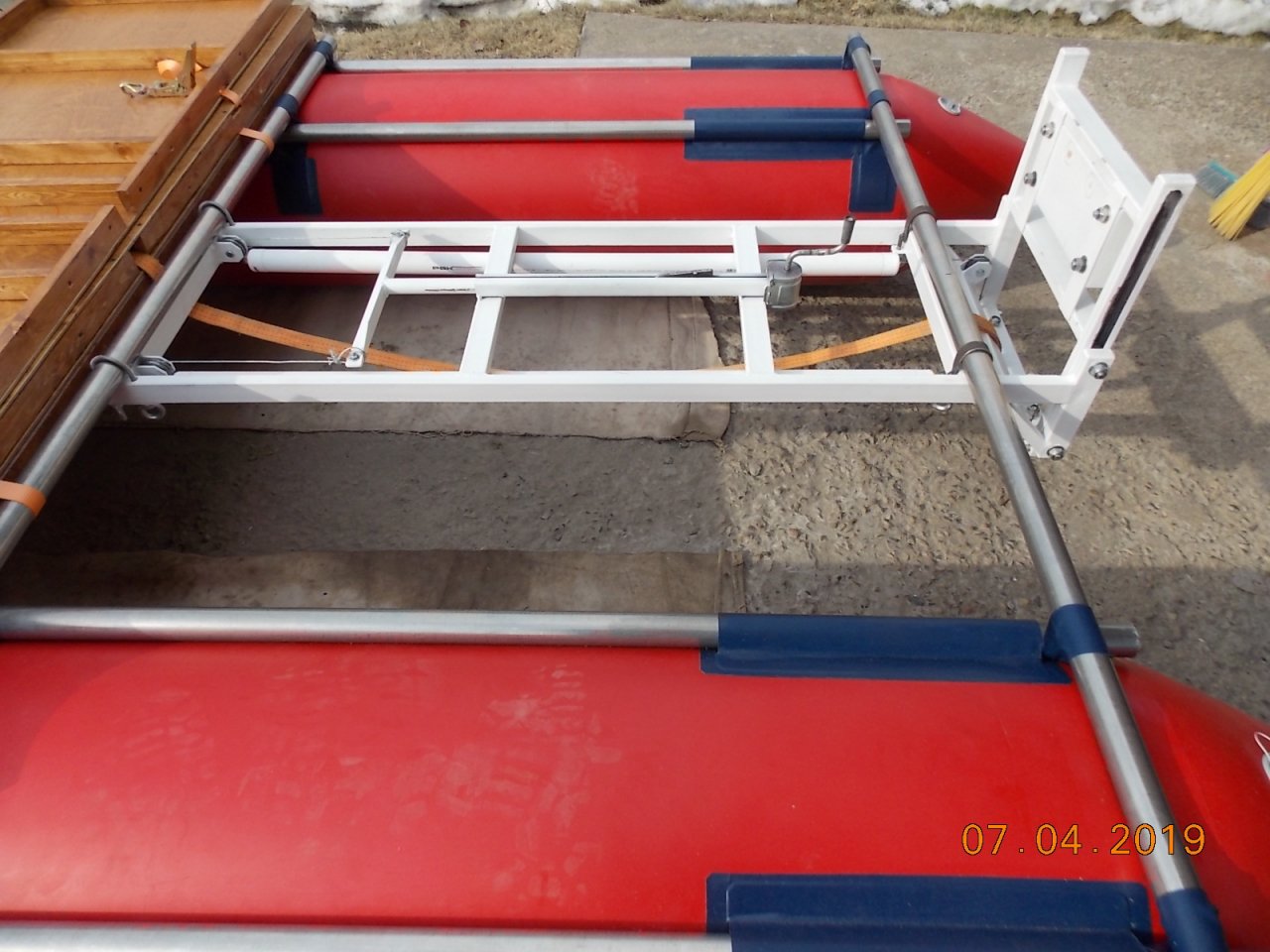

Ильдус , отзовитесь пожалуйста. Начал пристраивать пластину к межбалонному модулю и возник вопрос. Возможно ли пользоваться реверсом двигателя с подвеской на пластине ? Она как ковш не будет грести воду ? Трогаться с места ведь приходится на опущенном моторе.

реверсу пластина не мешает... на малой скорости...

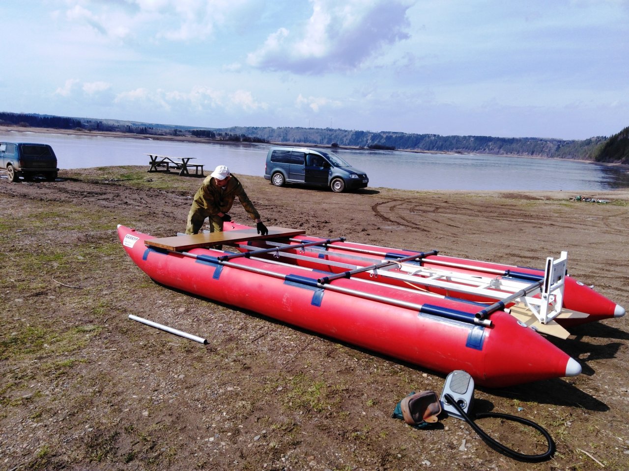

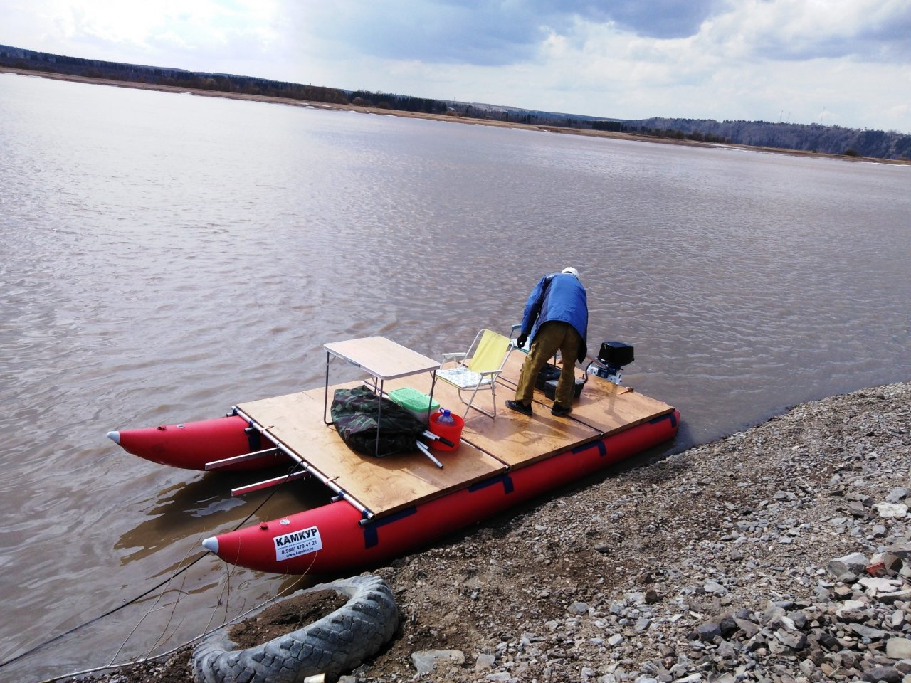

На воду собираемся в Майские праздники.

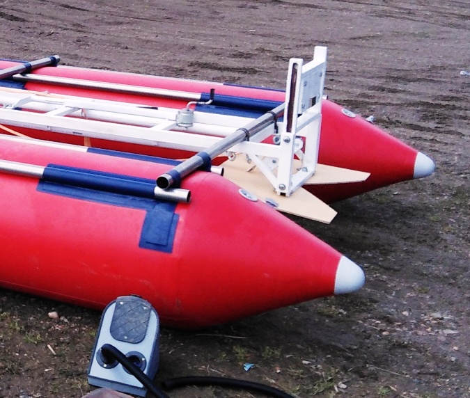

Испытания катамарана и соответственно транца, прошли 5 мая.
Обо всем по порядку.
Погода была чудесная 20 градусов тепла, что в общем то не свойственно нашему уральскому климату в это время года.
Испытания проходили на реке Чусовой. Уровень воды в реке очень низкий. До нормы не хватает 4 метра.
Течение большое 6 км.ч. Температура воды 4 градуса.

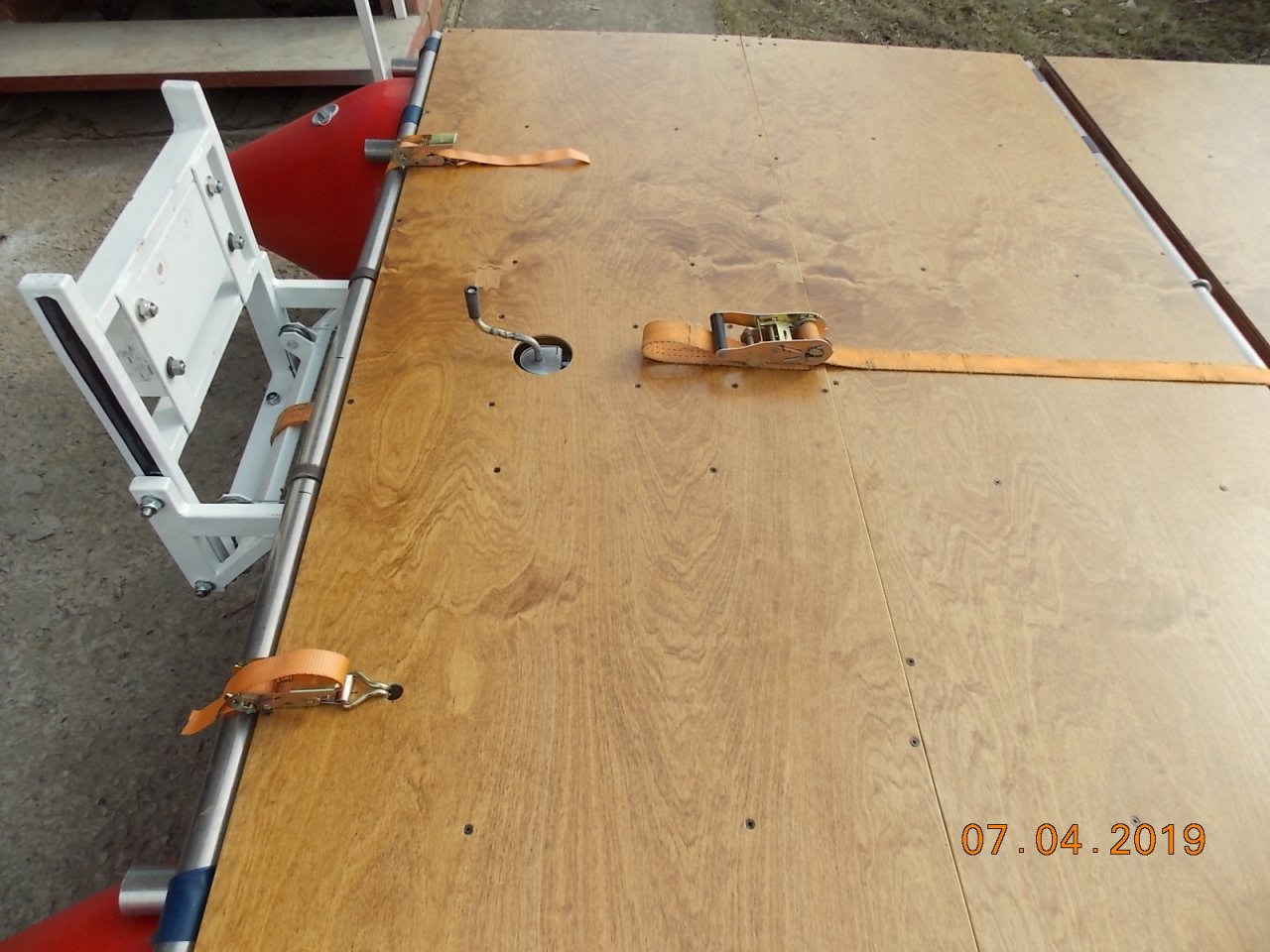

На транце была установлена плита самой примитивной конструкции.
152980
В общем и целом транец отработал на подъем мотора как и было рассчитано на скорости 8-9 км.ч.
То есть главную задачу транец с данной плитой выполнил.
Но есть и очевидный минус.
Межбалонная волна всеми путями набегала сверху на плиту что приводило к существенному забрызгиванию мотора.
Собственно это было понятно сразу, тем не менее хотелось получить результат и он был получен.
Далее перехожу к варианту Б.
То есть транец получит новую плиту с небольшими дополнениями к раме транца. Что собственно было предусмотрено на самом начальном этапе создания конструкции.
Скорость и прочие характеристики в этом выезде не измерялись. В этом просто не было необходимости.
Дистанционное управление будет установлено немного позже.
В тот же день на берегу активно отдыхали и парапланеристы, благо дело погода горы и ветер им сопутствовали.
152981152982152983152984152985152986152987152988152989152990152991152992

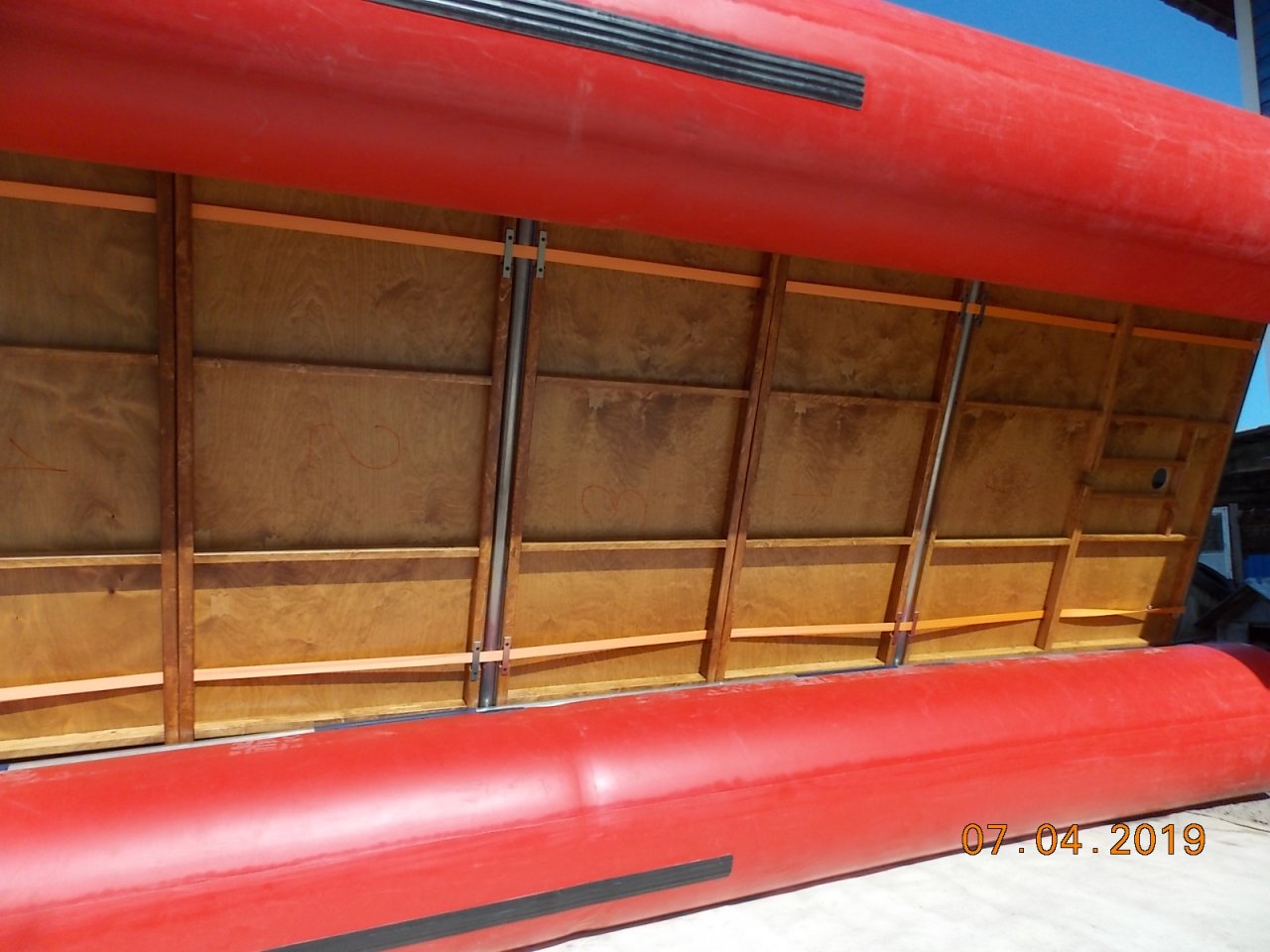

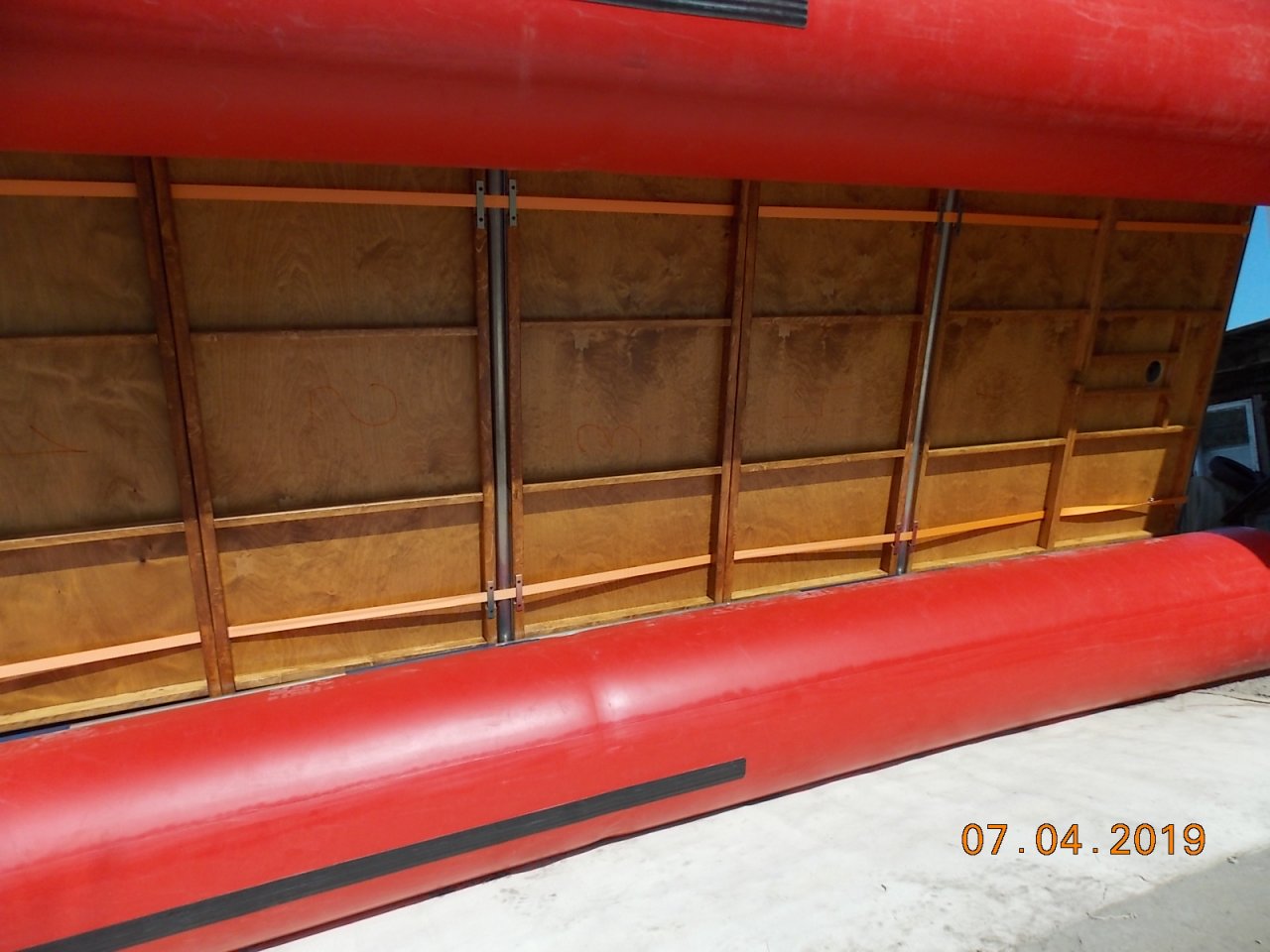

Добрый день! Напомните, пожалуйста, фанера на палубе у Вас 9 мм? Какое расстояние между поперечинами рамы? Как себя показал такой способ фиксации рамы к баллонам?
3 907
Приветствую Николай!
Расстояние между трубами производитель делает 1220 мм. То есть под стандартный размер фанеры. Но трубы на петлях подвижные. Первый пролет немного больше и равен 1280 мм.
Если учесть скобы крепления 8+8=16 мм, то все пролеты будут 1236- 1240 мм.
Фанера примененная в моем варианте ФСФ, береза, влагостойкая, толщина 6 мм. Каркас из брусков 20х40.
Мне трудно сказать как показал такой способ фиксации рамы к баллонам, ибо весь мой эксплуатационный опыт составляет всего пару часов. Но это не единственный катамаран производителя и на сколько мне известно подобные эксплуатируются не один год в разных условиях.
Что касается меня лично, то мне очень даже нравится такой способ крепления рамы к баллонам.

Посмотрел пластину... и понял про забрызгивание... (было дело Михалыч имел полностью мокрый рукав до плеча...)
У меня с мембраной практически герметичной от палубы никакого забрызгивания нет...

3 907
Да, я на это обратил внимание сразу. Тут волна набегала на плиту от кормы баллонов, соответственно попадала на транец и дейдвуд.
Ну а дальше уже дело скорости. Чем выше тем брызг больше. :hahaha:
Сейчас доделываю конструкцию в которой этот недостаток будет устранен.

На плоской палубе огромная парусность. И это при нищенской мощности мотора.
Я почему тогда мокрый был? Потому шта в революционном периоде не модно было носить крылышки на антикавитационной плите. А щас, в капиталистическом, изобразил другой, намного дешевый метод- вода безпрепятственно заходит и топит корму при остановке,- позволяет не мудрить всякие полики-опускатели-дергалки-шморгалки- погружает моТр скоко кому нравится и ... Плавно сливается с заданной скоростью при выходе ката на глисс. Как на подводной лодке, только совсем наиборот. Вот такие дела, вот такие дела:dedok и много лет ужо не гоняю по палубе пьяного балласт-менеджера.
