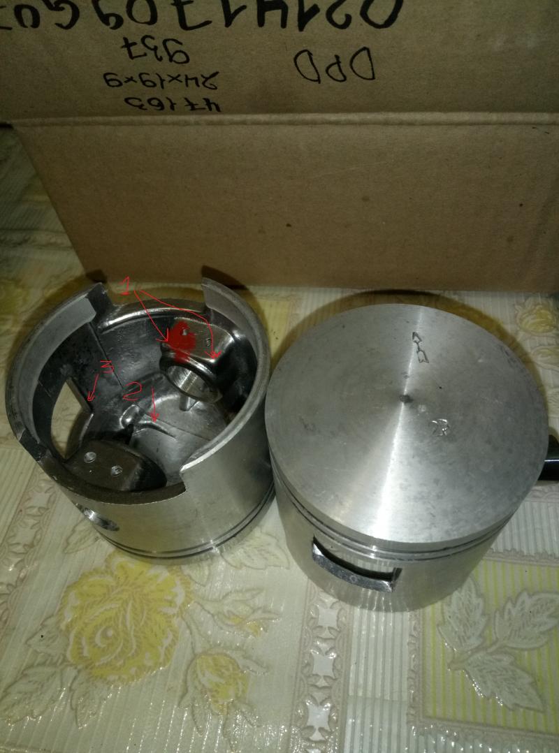

Меня останавливает только одно как бы за огрех литья не принять расчетный элемент жесткости.
Можно ли вот эти бобышки (1) точить под круг? Не ребро ли жёсткости (2) можно ли его стачивать... Кромки (3) вы имели ввиду закруглять?

По картинке: 1) сточить на конус к центру как и советовали можно без фанатизма, 2) не трогать, 3) сделать фаску по периметру окна внутри поршня. Фаской и направление потока поправит и углы скруглит. Еще можно шабером или строительным ножом юбку поршня изнутри поснимать. На таком поршне 1 грамм снимается только юбкой или фаской у окна без затрагивания бобышек.
6 483
796
Присоединяюсь к вышесказанному.
1) Можно, с каждой помаленьку равномерно
2) Под наплывом №2 стопор колец, похоже, осторожно там
3) Да, это

Всем спасибо. Всё подогналось. Правда до грамма, без десятых долей.

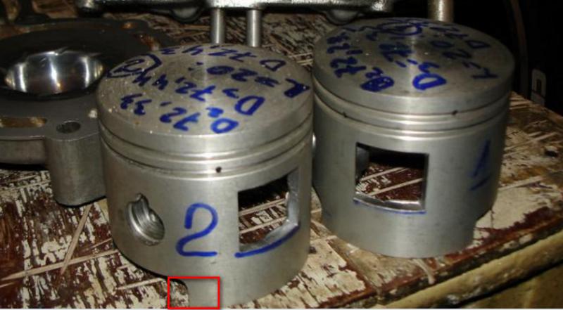

Вклинюсь опять с вашего позволения. Начал собирать в кучу голову, обнаружил обломаный стопорный штифт поршневого кольца. Поршня новые, типа фирменные
Продаван по телефону сначала вроде согласился обменять, потом переобулся, мол сейчас вашего размера пока нет, когда будет не знаю, короче культурно посылает.
Дома попытался вынуть стопора со старых поршней(нагревал поршня, пытался вытащить бокорезами), ничего не получлось. Может кто чего посоветует? В ютубе нашёл ролики по переносу стопоров, там спиливают не утопленную в поршень часть на половину, сверлят в другом месте отверстие, ставят новый штифт. Но что то боязно за тот обломок, который останется. Знаю как должно быть(штифт имеет два диаметра), но не факт что на этих поршнях они таковыми являются.

По идее стопор надо выпрямить и изнутри вытолкать наружу. Греть или нет - надо смотреть коэффициенты теплового расширения алюминия и того, из чего сделан стопор.

1.Углы бобышек поршневого пальца слегка на конус
2.тоже
3.На кромках оставил где-то 1,5-2мм остальное внутрь под 45градусов сточил
4.То же самое что п.3 только на двух оставшихся полуокнах
5.Сточил(сгладил) три ребра от литья
6.В самом начале до нашей беседы 0,3мм с юбки поршня
Ну и до того как всё это началось выровнял размеры соответствующих окон на обоих поршнях и довёл размер перепускного как написано у Сташкевича до 23,5х23,5мм.
Вот как то так.

не помню уж где прочитал, что стопор имеет форму чуть на конус, вставлен "острой" стороной и там загнут, я один раз доставал, увидел случайно что изнутри загнутая часть отсутствует, поршень грел, до скольки градусов сказать затрудняюсь, давно было, но точно больше ста, с помощью какой-то матери вытолкнул/выдернул его, не то чтоб совсем легко но и без особых мучений
ЗЫ уточняю, достал его не внутрь поршня а наружу
Именно так на Вихрях и было. Это заводская технология. А как у нынешних поршней - х.з. Это же не производитель Вихрей поршни изготавливает.

Стопор победил переносом чуть в сторону, подсмотрел у мотоциклистов. Ксати стопор стопору рознь. Распилил вдоль и поперёк три старых поршня, с одним сразу повезло, заводской. Без прогрева, через выколотку, потихонечку вылез родимый. Все размеры по библии. С двумя другими поизголялся вдоволь, то ли они надо мной. У второго но нейм стопор оказался то ли латунным, то ли бронзовым, не разбираюсь, жёлтого цвета. Что с прогревом, что без прогрева не вылезли, только гнулись и извивались. Третий но нейм поршень- стопор оказался стальным, один вышел искалеченным наполовину, имел по всей длине один диаметр 1,9 мм, из таких поршней стопора по всей видимости и вылетают на ходу. На радостях продолжил собирать в кучу мотор. Как раньше написал, купленные поршня, хоть и самые дорогие, на деле г...но. Продувочные окна поршней подогнал по размеру окон цилиндров, а вот сейчас, просто тиснув поршень куда ему положено обратил внимание ещё на один ньюанс. Да простит меня автор фотографий, мой фотоаппарат не хочет видеть в себе карту памяти.
