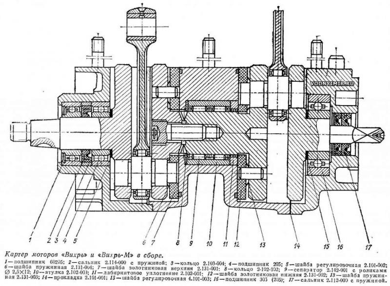

kav75 сказал(а):
Да я говорил про нижний сальник верхней крышки.
Можно на схеме мне показать нижний сальник верхней крышки?

Бла-бла-бла продажная... Проще, как говорится, надо быть :) Чего с места на место перекладывать? Интернет скоро треснет уже. Сказали название - кому надо сам найдёт. Так?
ОК. Вот как без бла бла бла найти нижний сальник верхней крышки картера Вихря?
И... Схемы с подшипниками специально картинку выставил, может кто подскажет какие нагрузки идут на подшипники и какой точно подшипник надо ставить... а какой ненадо... Перед этим три поста с рассуждениями и общими словами. Так нарисовать и объяснить... Разговора много получается, но все больше домыслы.. Хорошо бы с цифрами обоснованно рассказать. Вот меня тема заинтересовала... У Вас есть ответ? По факту как быть? Улучшать или по Библии ставить? Или кулибничать с сальниками? :lol: :lol: :lol:
И пост про сальники ... Я несколько лет назад на форуме спрашивал про заменяемость сальников, твердо сказали что нет. В этой ветке спросил - сказали что нет таких. Я наши сальники старые, лохматых годов выпуска, которые от времени уже дубовые стали, три раза менял за 3 года. А это, как понимаете разборка мотора. А скф при цене 250 руб за штуку (наши по 120 руб как из сажи) да из спец материалов ходили бы да ходили все эти три года и радовали. А может и гораздо больше. Я день потратил, разобрался с каталогами - оказалось есть. И по материалам не каждый разберется. Потому и картинки приложил, что есть такие , не голословно утверждаю. Просто подбор сальников по русски идет чуть ли не от размера пресс формы для резины...
Конечно, многие на форуме могут себя вести по типу... А тебя что, на гугле забанили? Бугага Бугага... Но в этом и проблема что реклама и "продажники" платят денежку что бы их строки в поисковике первыми выскакивали... А инфа там, поглубже. И не все могут разобраться в справочниках.. много специфических терминов и так далее.
Но, если это возмущает... учту... :D

Без бла бла бла к сожалению никак не найти...
Нечаянно я обозвал нижний подшипник нижним сальником :hahaha: Видать перетрудился за сегодня. Сейчас исправлю.

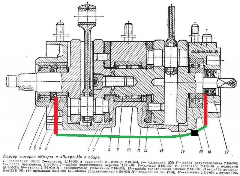

коряво нацарапал схему перекачки конденсата.
Красные - типа штуцеры, зелёный - шланчик. черный квадратик - клапан
Это уже когда совсем будет нечем заняться и обуяет котовая болезнь.
И так нельзя... )))) Там же золотники не зря стоят...

Во блин, отвлёкся, а тут целая полемика.
Motorix, зя, зя!!! Золотники тут вообще не причём.
Система работает благодаря колебательным процессам давления в половинах картера. Когда в нижней кривошипной камере давление (сжатие), то в верхней разряжение и конденсат стремится вверх. Когда наоборот, клапан запирает отток конденсата вниз, он в магистраль перекачки ставится спецом, чтобы конденсат тёк только в одну сторону.
Хотя золотники как раз причём. Благодаря им меняется давление в кривошипных камерах.
