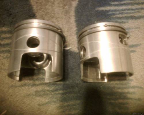

Миш, очевидные вещи говоришь. Я даже с Китая выписал себе простейшую приблуду для хонинговки, зимой буду восстанавливать пару Ветерков, покупал специально для них. Все Вихрёвские цилиндры, которые отдавал на расточку, просил хонинговать алмазными брусками. Расточник удивлялся, нафига Вихрю это, но делал. Нашел фото канавок на поршнях, по-моему нептуновских.
Делает кто-то из наших форумчан.
Канавки для удержания смазки на поршнях делать не обязательно, так как уже есть сетка на хонингованных цилиндрах. Если цилиндры не подвергались хонингованию, то надо.
Возьми соединение поршень и его палец. Палец шлифованный, поэтому канавки в бронзовой втулке малой головки шатуна делать обязательно + отверстие в шатуне для подачи смазки в эти канавки. А на самом пальце канавок же нет. То же самое и на бабитовых вкладышах: нет же канавок на шейках коленвала.

Да всё это понятно, но ведь векторы и величина нагрузки в парах, скажем, палец-втулка и поршень-цилиндр различны. да и площади поверхностей разные. Миша, хорош ;) , я про канавки (накатки) на поршне вспомнил как альтернативу шлифовке поршня нулёвкой. На сколько я понимаю, требование к качеству обработки поверхности поршня не такие строгие, как к пальцу, стенке цилиндра или втулке головки шатуна, да и к бобышкам самого поршня. Ни разу не видел новый поршень с полированной боковиной. у всех поперечные риски от обработки (проточки) поршня. Согласись, помимо хона на стенке поршня тоже задерживается масло, и это только плюс.
