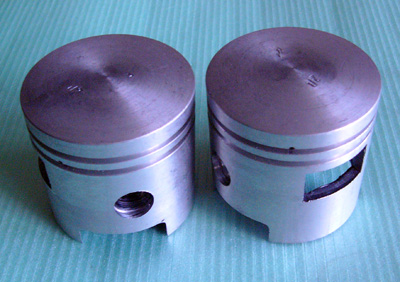

Как будто сетка по диагонали нацарапана.

Шлифануть можно днище поршня, только без алмазной пасты. Паста ГОИ + масло, можно будет смотреться, как в зеркало, но не долго. На наших российских маслах 2Т хоть полируй, хоть нет - нагар прилипает всё равно. Дело времени.
Я вчера забрал с расточки 2 пермских блока. Настоял на хонинговке. Поршни хорошие, дорогие, разброс в весе всех четырёх 0 грамм. До десятых не мерил. Теперь сборка и начальная холодная обкатка на токарном станке + АФК одного блока. Второй в запас.

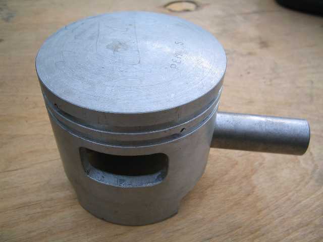

Кто подскажет как правильно доработать поршня для лучшей отдачи? У Сташкевича нашёл только размер перепускного окна, нов каком месте оно должно быть нет данных... сколько от днища поршня или как то ещё определить? И надоли подпиливать нижние полуокна поршня, тк при ВМТ поршня окна в цилиндре тоже не в ровень встают.

есть
есть
В-25 ПОРШНЯ.
Где заводской а где новодельная блестяшка из неизвестного сплава видно невооружённым взглядом.

А сколько допустимый разбег в весе поршней, кто может подсказать? Имею разницу в 1г стоит заморачиваться с доводкой до "0" или нет? Просто 1г это ещё на 0,5мм юбку поршня укорачивать придётся...
8 548
3 294
Могу сказать по машинам.При подгонке поршней по весу считается нормой разбег в 0,1 грамма.Не более!И если учитывать,что на любой машине практически всегда устанавливается 4-х цилиндровый мотор,что намного снижает дисбаланс ШПГ,то на лодочном подгонять нужно чуть-ли не в 0.
