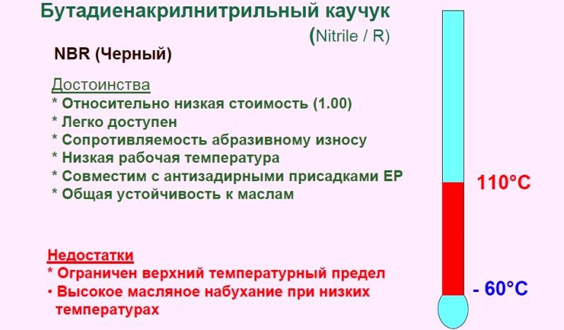

6205-RSH Контактное уплотнение из бутадиенакрилнитрильного каучука (NBR), армированное листовой сталью, с одной стороны подшипника.
6205-RSL Контактное уплотнение малого трения из бутадиенакрилнитрильного каучука (NBR), армированное листовой сталью, с одной стороны подшипника.

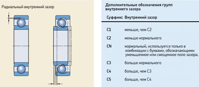

В конце маркировки должно быть написано С3

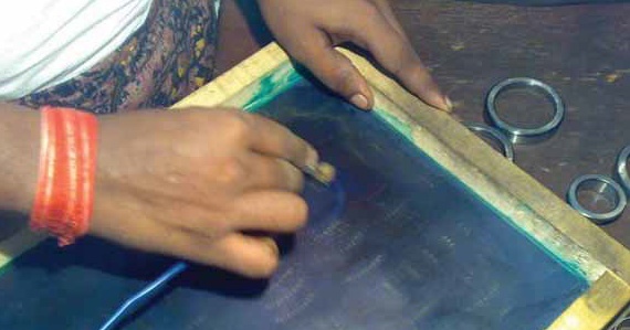

Обычные инструменты, используемые в контрафактных мастерских.
Фальшивая маркировка гравируется на подшипниках при помощи шелковых экранов наподобие этого.
Если Вы приобретаете подшипники или другую продукцию компании СКФ у не авторизованных дистрибьюторов, то Вы подвергаетесь риску получить подделку. Нелегальные производители подшипников
используют изощрённые методы для того, чтобы обмануть покупателей и производителей оборудования. Вот некоторые их приёмы:

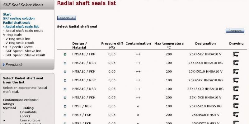

Да, поставил программу подбора уплотнений SKF. В лоб что то найти не получается. Но что интересно, прочитал несколько рекомендаций... Первое требование по замене сальника. Второй раз сальник на один и тот же вал ставить можно только с применением дистанционного кольца. Имеется ввиду , необходимо каждый раз сальник ставить на место не подвергшееся трению. На авто есть специальные сальники несколько увеличенного размера или сальники у которых буртик сдвинут чуть ближе к одной или другой стороны.
Кто нибудь ставил так сальники, с кольцом? У меня вал редуктора, да все валы по большому счету уже достаточно сильно поношены. Думаю потому резину и грызет нещадно.

Разобрался как с каталогом и программой работать, сальники вроде подобрал. Есть такие в природе у этого производителя. Аналогов нашего 2.214-000 более 12 штук в производственной программе. Отличаются материалами, конструктивными решениями (температура использования, перепад давлений, обороты, среда и так далее...). Надо разобраться и заказывать. Весна уже начинается почти. Скоро на воду.

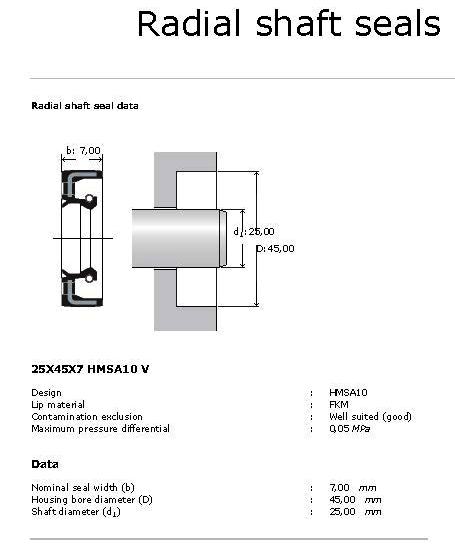

Немного разобрался с вопросом.

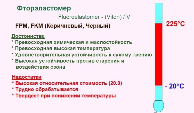

По соотношению цена - качество лучше всего подойдут вот такие уплотнения.
маркировка R или V - материал сальника
Размеры идут перед маркировкой
Как пример...
25X45X7 HMSA10 V
Первое - размеры. 25X45X7
Второе HMSA10
По сравнению с HMSA7 у этого уплотнения смещена точка касания вала.
Это новое поколение манжетных уплотнений SKF соответствует требованиям ISO 6194 и DIN 3760 и
предназначено для применения в различных типах машин. Наружная поверхность уплотнения, имеющая каучуковое покрытие, обеспечивает эффективную герметизацию отверстий корпуса. Уплотнения этого типа пригодны для шероховатых поверхностей, условий теплового расширения, а также разъемных корпусов и способны противостоять воздействию низковязких герметизирующих смазок или газообразной рабочей среды.
V-Фторэластомер
Lip material : FKM - черного цвета.

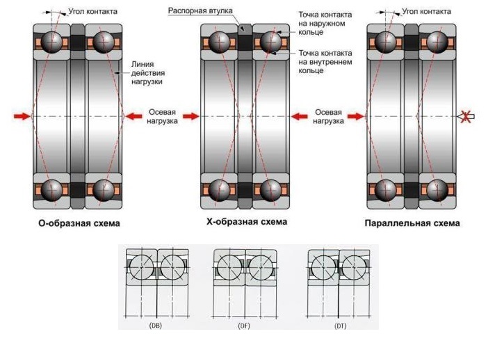

Немного ушли в сторону по подшипникам, на самом деле дела обстоят иначе.
В виду конструктивной особенности верхней части картера (надеюсь какой описывать не надо), производители были вынуждены применить спаривание подшипников. ( в нашем случаи это два 205-тых). Только это были Немецкие специалисты, и подшипники подбирались по специальным параметрам что то близко к параметрам думплисирования подшипников, об этом далее, а сейчас вернемся к нашим 205-тым.
Дак почему же в моторе, первым делом разваливаются именно они, хотя бывают редкие случаи что ходят и довольно прилично.
Для начала привиду такую статью из соседних форумов
В ГОСТ 520-89 указывается, что для подшипников нулевого класса точности допустимые радиальные биения внутреннего кольца 0.01мм, внешнего - 0.015мм. Осевые биения соответственно 0.024мм и 0.04мм. То есть если плотно посадить подшипник на неподвижный вал, то в худшем случае получим на наружной поверхности внешнего кольца радиальные биения 0.01+0.015=0.025мм. 2.5 сотки - это заметная величина.
Теперь берем и ставим рядом второй такой же неудачный подшипник, с максимальными биениями внутреннего и наружного колец. По закону подлости он встанет в противофазе, то есть когда внешнее кольцо одного поднимается на 0.025мм, у второго будет опускаться на 0.025мм. И это еще не считая осевых биений. А мы их запрессовываем рядом в одно посадочное место. И получается, что при вращении даже без нагрузки, подшипники будут "бороться" друг с другом, и их суммарная грузоподъемность не только не увеличится вдвое, но может даже и уменьшиться по сравнению с грузоподъемностью одиночного подшипника.
Поэтому для парной установки рекомендуется использовать не какие попало, а специально подобранные по параметрам подшипники. Да и то, как видим грузоподъемность при этом не удваивается. ( взято от суда http://velomobile.org/forum/viewtopic.php?t=6625&f=8)
Теперь немного о думплексирование подшибников: Дуплексом называется комплект из двух сдвоенных подшипников, равномерно воспринимающих нагрузку и способных работать как один подшипник. Каждая пара таких подшипников имеет свой уникальный номер, указанный вместе со стрелочками, показывающими направление дуплексации, на внешнем кольце (рис.3). Каждый подшипник из комплекта может применяться как одинарный, но два одинарных подшипника, не сдуплексированных, в качестве дуплексных использовать нельзя.
Подшипники, скомплектованные из двух радиально-упорных подшипников с одинаковыми углами контакта имеют три варианта схемы комплектации (дуплексации) (рис.4). Это схема «О» (пример: 236208), схема «Х» (пример: 336317) и схема «Т» («тандем»; пример: 466311). При схеме «О» линии действия нагрузки пересекают осевую линию в двух сравнительно отдаленных точках. При схеме «Х» точки пересечения линий действия нагрузки и осевой линии находятся вблизи друг друга (иногда – линии действия нагрузки пересекаются до достижения линии оси). При схеме «Т» (тандем) линии действия нагрузки параллельны друг другу.
Дак вот лично мое мнение что наши специалисты руководствывались именно Х-образной схемой и именно по этому запихали сальник в металлической обойме по средине, тем тсамым еще и болие равномерней распределили нагрузки васпринемаемы от маховика и противовесов колленвала, так сказать решили убить двух зайцев.
Вобщем не буду больше расписывать, кто понял тот значит дочитал до конца. Спросите зачем я это все раписывал, - отвечаю просто хотел доказать что не в смазки дела, развал происходить по другим причинам.
Есть конечно уменя идеи по подшибникам но они пока не воплощены в жизнь, а значит не испытаны. А пока не спытаны говорить не буду, дабы пустых слов тут и без меня хватает.

Немного ушли в сторону по подшипникам, .... просто хотел доказать что не в смазки дела, развал происходит по другим причинам...
Спасибо большое за грамотное объяснение... А что в данной схеме мешает поставить один двухрядный?

АлександрВ сказал(а):
Ребята, есть там осевые нагрузки. Просто надо постдеть и подумать от чего возникают. Пусть не такие нлабальные но есть. Спросите почему так уверен, отвечаю: сначало я увидел на убитом моторе как маховик то подымается то опускается при изменение положения газа, и на форумах я такое встречал, только не надо думать прямолинейно, что именно обороты кв, давят его в верх. Да, там еще и по другим причинам начинают осевые действовать.
Кто уверен в обратном, докажите. Но я свои довады обосновать способен.
Почитал про дуплексные подшипники... Везде где нашел про них описание по применению, разговор идет о точных шпинделях станочного парка. И именно там где требуется "жесткость" шпинделя. Для этих станков даже инструмент специальный есть... фрезы, резцы, которые не покажут своей эффективности на обычных станках или даже не допустимы к применению на них. И везде пишут про очень маленький жизненный цикл дуплексной пары. Причем изготовление валов и корпусов для шпинделей станочного парка очень дорогостоящее производство. Это при том что вал станка обычно имеет простую форму, которую можно очень точно отбалансировать (даже если брать во внимание внутренние дефекты литья или непроковку). И еще стоит заметить, что эти валы имеют совершенно другую нагрузку. Во первых там практически нет импульсной нагрузки на входе вала. Привод идет через ременную передачу от электромотора и через промежуточную коробку передач для регулировки скорости вращения. В нашем случае имеем коленвал который постоянно испытывает ударную нагрузку от шатунов, имеет сложную пространственную форму, имеет включения из других материалов. И учитывая что требования к мотору были как к "бытовой" технике, и соответственно требования к оборудованию на чем все это выпускалось было точно не "космического" качества. Хотя мне не известно на каких станках производились запасные части. Производство всегда имеет класс точности. Шир потреб, а именно к этой группе наверняка относились лодочные моторы. Так что как не крути, применение дуплексной пары тут полностью исключено. Два подшипника через "проставку" обеспечивали самый оптимальный нагрузочный режим участка вала из за маховика.
Ребята, есть там осевые нагрузки. Просто надо постдеть и подумать от чего возникают. Пусть не такие нлабальные но есть. .
Давайте подумаем про нагрузки...
инфа и картинки с сайта http://www.bearing.ru
Основные типы нагрузок, которые действуют на подшипники. На самом деле их существует всего три типа:
1. Радиальная нагрузка
2. Осевая нагрузка
3. Комбинированная
Ну а теперь просто впишем в эти три пункта усилия приложенные на вал и поймем распределение нагрузок. Все просто. Мысли есть?

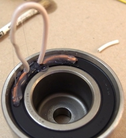

kav75 сказал(а):
Думается мне, если скулибничить подачу конденсата от нижнего подшипника к верхнему, срок жизни 205-го прилично бы возрос. Основная проблема только по доступу к верхнему подшипнику из-за поворотного основания зажигания. (это так, мысли в слух).
Или не лениться, как появятся шумы или незначительный люфт - поменять подшипники в верхней крышке картера.
Никак тут не скулибничать. Верхний сальник должен быть герметичен.
Но можно перед установкой поменять смазку в верхнем подшипнике с той что заложена на заводе (если конечно ваш подшипник никакой не супер фирменный) на, как пример...
Поиск по сети показал...
" ... Потребуется термоклей, обезжириватель, проволочка и спирт.
1. Обезжириваем крышку.
2. На те места где надписи на крышечке, наносим немного термоклея, быстро прикладываем проволоку и сверху "заливаем" еще немного клеем.
3. Даем остыть какое-то время и затем плавно тянем... и крышка снимется...
4. Берем спирт (лучше всего изопропиловый), обильно смачиваем наш клей, поддеваем с краев и всё прекрасно отлетает. С проволокой точно так же.
Немного о смазках... Лучшая и сейчас не превзойденная по показателям (как пишут в большенстве свежих статей и обзорах про смазки для подшипников), но отсутствующая официально на территории России. Заказ только через интернет. Цена приемлимая. Около 500 руб в итоге за 250 гр. смазки.
