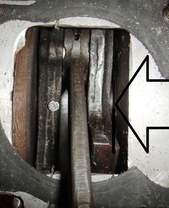

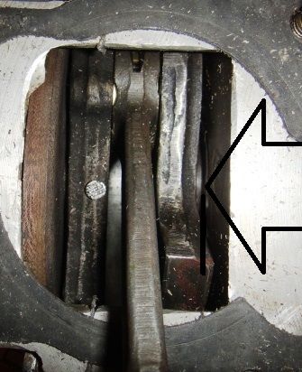

Товарищи еще вопрос. Как померить зазор коленчатого вала и картера??? Который шайбами регулируется?
Вот здесь засовывать щуп по моему по книге от 0.05 и до 0.4 или 0.5? скажите какой оптимальный зазор у меня сейчас как собрал еле еле лезет щуп 0.05

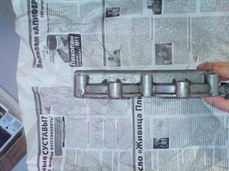

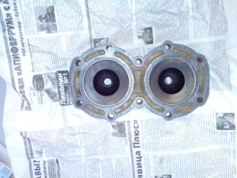

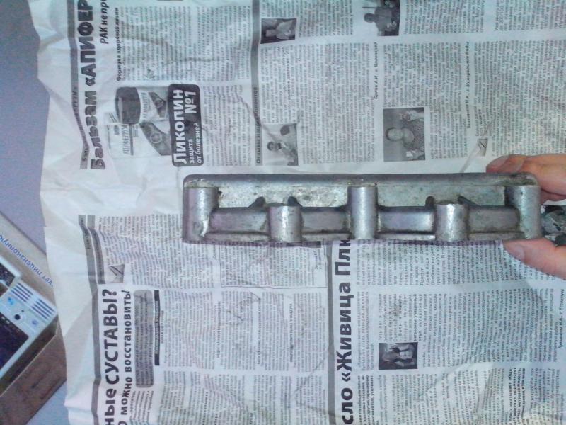

И еще вопросик про переделку на 92 бенз. Я прочитал что надо подрезать на 1.5 мм головку только вот как узнать что она не подрезана до меня??
Заполнять жидкостью шприцем (или шприцом), сравнивать с точно неспиленной. Или прямо на моторе опять же заполнять и вычислять степень сжатия.
судя по ширине нижнего бурта - не подрезана.

На счет головки может кто скажет какой размер на ней померить и сравнит со своей например если есть конечно голова от вихря?
