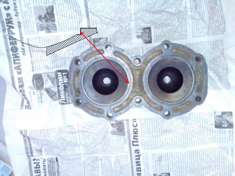

Товарищи померил свою головку возле верхнего и нижнего крепления (там где отверстия под шпильки) короче получилось 33,5. Подрезана она или нет не подскажете??
Посмотри буртик на головке, если его нет или очень маленький, меньше 1мм то резаная.

Насчет головки все ясно она у меня не подрезана там почти 2.5 мм, короче резать будем)))
