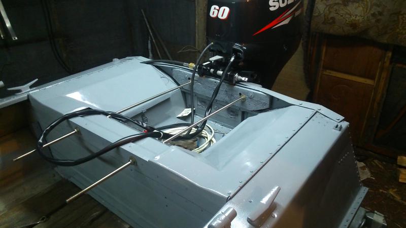

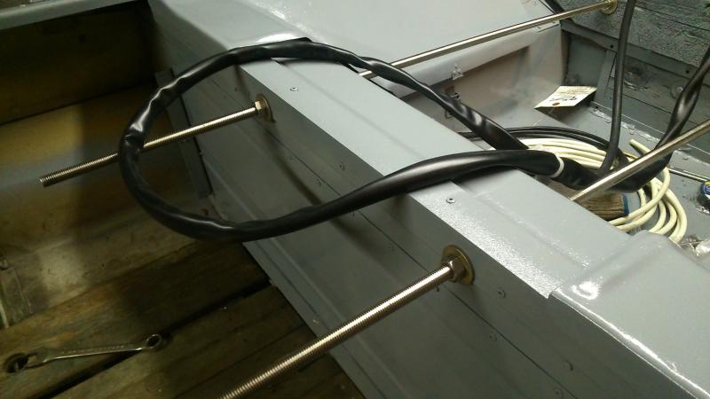

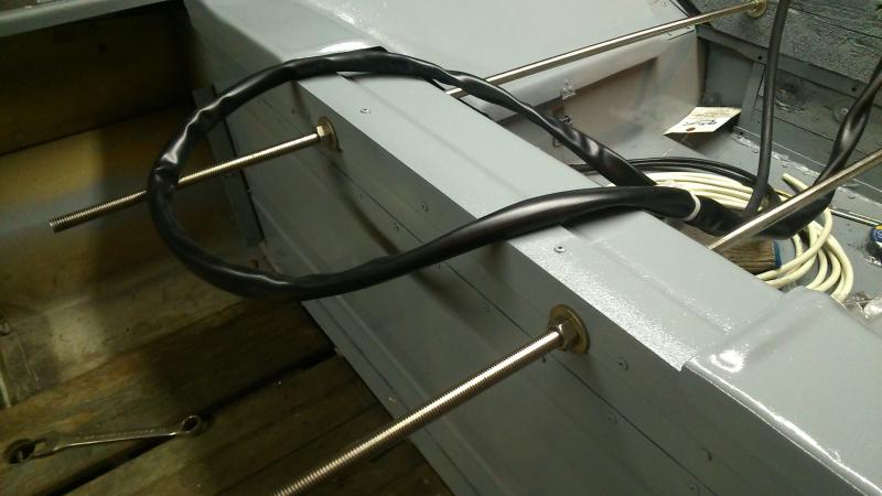

Как крепятся шпильки в переборке? у меня на трёшке с сорокетом тоже было подобное усиление, так переборка ходила ходуном вместе с транцем, нужно завязывать к бортам.

Конечно нужно завязывать .У меня дубовый брусок 5 на 14 от борто до борта к переборке пределан а через него шпилики 14мм.Как то так.

К переборке приклепан уголок 40ка милиметровый от борта до борта на него шпильки и завязаны!) Пробовали дергать мотор, вся лодка ходуном ходит а транец жёстко стоит! Кстати купил второй клин поддавшись мнению что одного мало будет)) Покрасил низ лодки сейчас перевернул подготавливаю верх к грунтовке) Как с покраской закончу выложу фотографии!

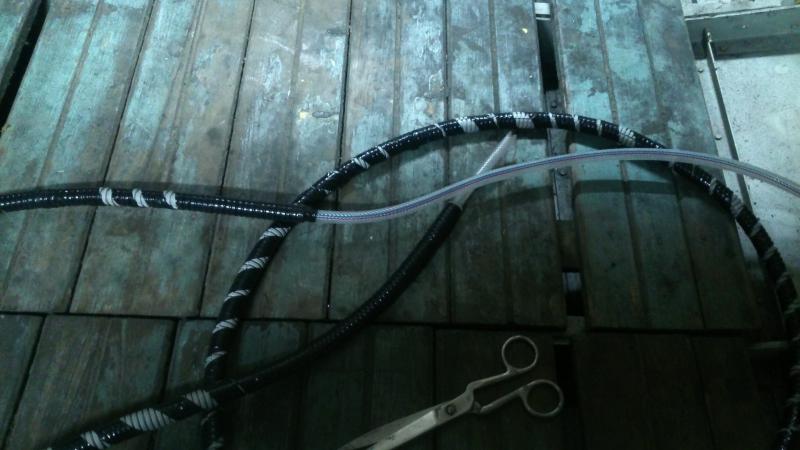

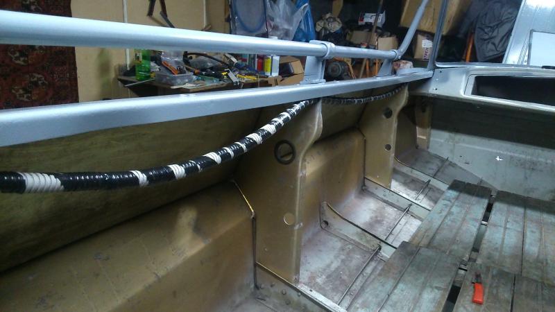

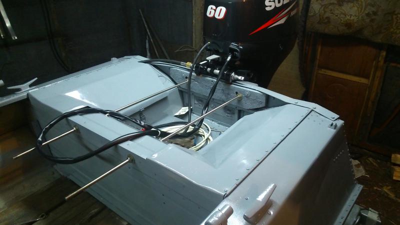

Ну что задули лодку в серую основу а рисунок после сборки наносить будем) Начал потихонечку сборку. Так как бак находится в носу шланг пустил в пластиковой гофре по верху левого борта! Вставил лобовое стекло и повесил мотор.

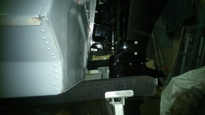

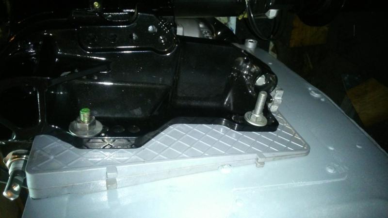

По советам купил второй клин))

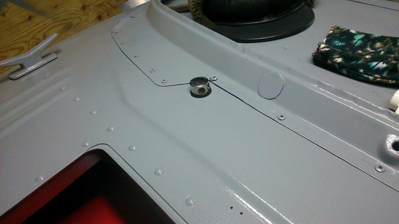

Сапун с бака выведен наружу.

Коль, усиль перегородку к бортам,или хотя бы брось квадратную трубу,в общем родная будет жидкая
Так она усилина уголком по верху)) присмотритесь шпильки завязаны какраз на него!

Уголок не рассмотрел,тоды ой!

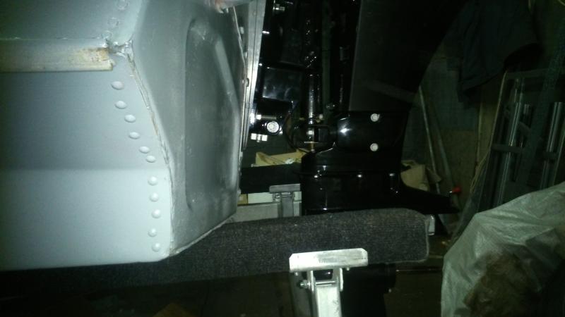

Коля, сделай пожалуйста фото как у тебя сейчас с 2 клиньями редуктор относительно днища стоит. Я тоже Сузуку на Обь М ставлю, но клин самодельный вверху 30,внизу 4мм не знаю хватит нет.При мереть пока возможности нет.
Tarabusik
13.12.2014
128
Томмот (Якутия)
Обь-м
Вихрь30, Suzuki DF60ATL
Примерно так. Относитльно днища плита угол обратный имеет тоесть должен нос прижимать!
Как лодку назад стяну по ложементам так сфотаю лучше' но впринципи и так все видно)
За качество извеняюсь заскочил в гараж перед работой и на телефон сфотографировал!
