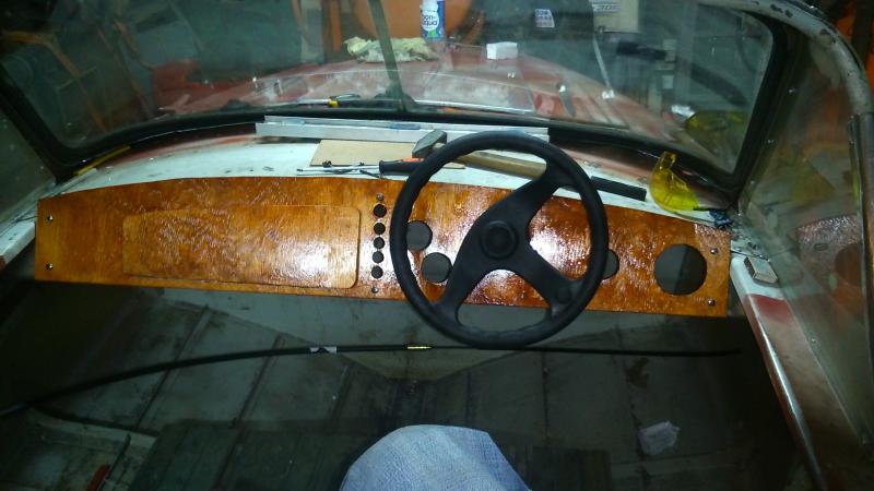

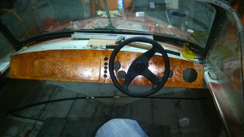

Ну вот пока не касаясь транца(так как он ещё не совсем готов) уж очень ненравится мне плекс поэтому было решено ставить стекло автомобильное :) Померили лодку, жигули, москвичи, и пришли к выводу что и то и то можно влепить :) Вобщем вырезали стекло с 408 москвича и отдали лодку соседу по гаражу так как у него уже был опыт установки:)
Было одно условие чтоб дуги остались на месте(уж очень мне они нравятся) и вот что получилось :)
Мне нравится,практично.Вот, щетки не куда лепить.Я ,заднее хочу -с подогревом.Можно больше фоток ,подились опытом.?
Дворник хочу один справа поставить так как руль сейчас переносим на право а бардачек на лево :)
Думаю в стандартное отверстие встанет только полку немного подрезать придется))
Фоток много не могу выкладывать у нас тут интернет ужасный с 25 раза выкидываются :(
