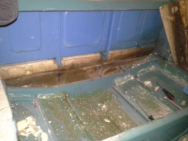

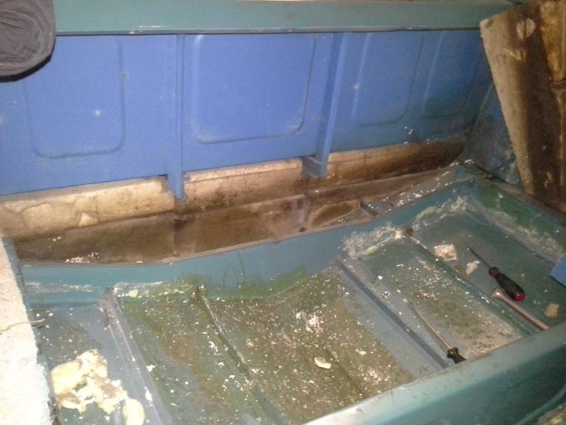

Привожу фото заводских блоков плавучести моей лодки перед ремонтом. По цвету видно, что нижний слой долго был в воде. И весили нижние блоки много - я даже удивился, :? что экструзионный пенопласт так много напитал воды и грязи. Вот это реальная история. :pardon:
А в характеристиках указывают водопоглощение 0,4-0,5% по объему за 30 суток.
Поэтому, думаю, что все же следует избегать длительного контакта с водой.
