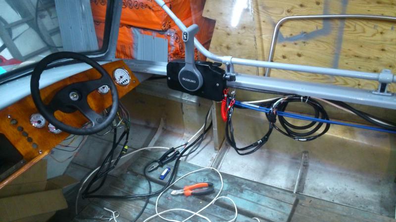

Вчера подклюстил все приборы кроме датчика топлива)) Послушал как пищит мотор при включении зажигания и поигрался тримом! До сих пор улыбаюсь)))

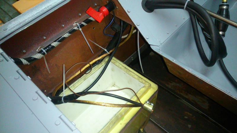

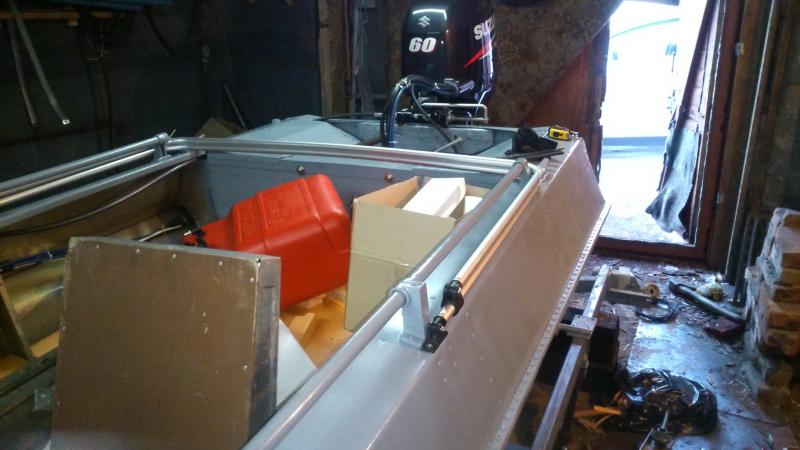

Поставили топливный кран от УАЗика для переключения между стационарным баком и родным от мотора)

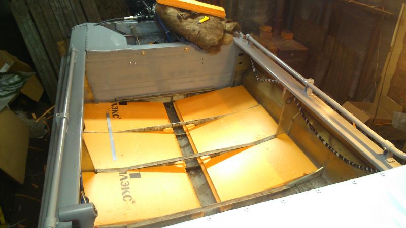

Сегодня закончил с проводкой и начал укладывать блоки плавучести! Для этих целей в ход пошёл экструдированный пенополистирол купленный для утепления полов в бане))

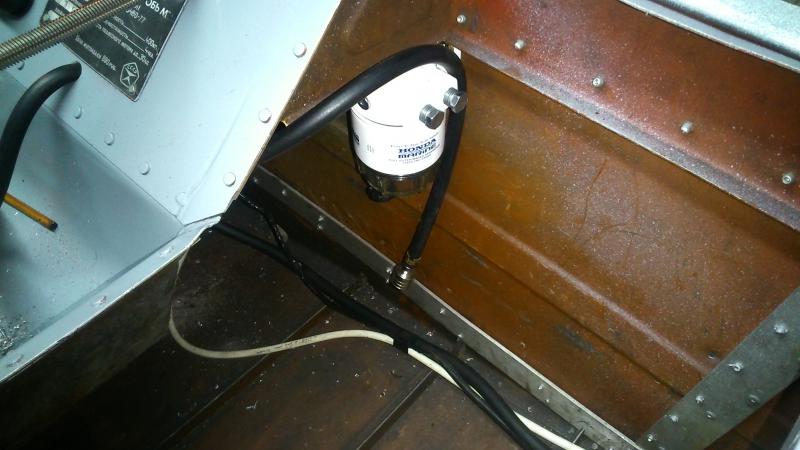

Блоки плавучести скорее всего только для самоуспокоения! А вот переключатель топливных баков хорошо встал.Аккумулятор в заднем отсеке? Сепаратор что еще не подключен или я плохо разглядел?
Ну почему же для самоуспакоения всякое может быть так что лучше пусть будут)) да да аккум в левом рундуке стоит!У сепаратора два входа и два выхода поэтому и не видно что он подключен.

По сепоратору понял, а вот по блокам плавучести,мне кажется слишком уж мало.
Блоки плавучести будут не только под пайолами но и по бортам и в носу)

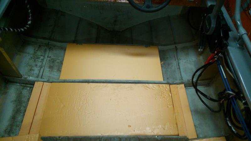

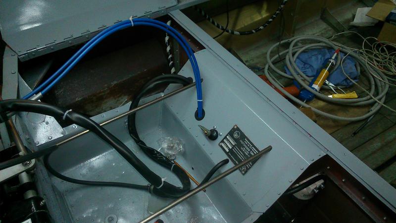

Выключатель массы поставил в левом рундуке! Аккумулятор живёт в этом тэрмоконтейнере))
Кстати пайолы решил оставить старые так как все равно буду накрывать их линолиумом а по состоянию они не плохие))

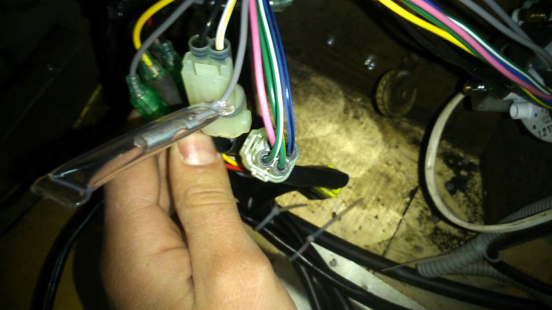

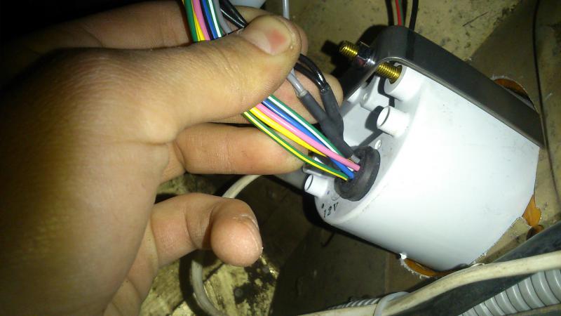

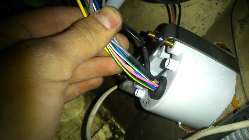

Николай,покажи какие концы у тебя идут на тахометр И если позванивал, то по цвету какой +,- и датчик(сигнал)
К сожалению все увезал в гофру сверху обмотал изолентой и зафиксировал под панелью!(( там на тахометре вроде только фишка которая втыкается в ответную часть на косе и два провода на подсветку.

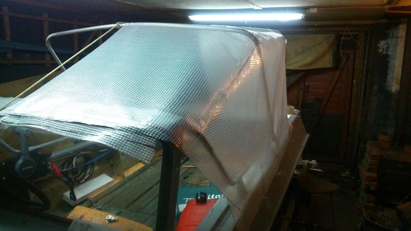

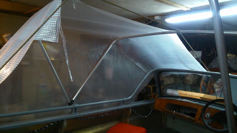

Вчера поставили дуги на тент осталось только сшить сам тэнт :D кстати долго думал что с сиденьями делать и решил что оставлю родные от оби, только укорочу немного подушки и сделаю чтоб спинка на подушку ложилась))
Tarabusik
13.12.2014
128
Томмот (Якутия)
Обь-м
Вихрь30, Suzuki DF60ATL
Занимаемая тентом. Из плёнки сделали лекало, разрезали в нескольких местах и унесли нашему портному в лице Мамы :D

Внутри вообще шикарно хоть все так и оставляй :crazy:
Прозванивать не прозванивал, все по цветам подключал! Красно-зелёным и черный идущие отдельно на подсветку, серый чёрный и жёлтый я так предполагаю это плюс минус и сигнал самого тахометра ну и фишка на лампочки и остальную лабуду идёт! Все не подтверждено это чисто мои догадки :unknown:
Фишка и три провода серый, жёлтый, черный :)

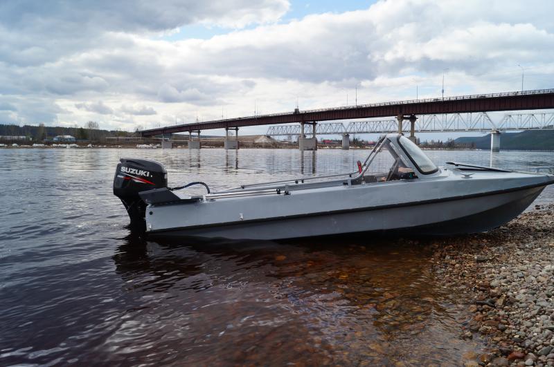

Ну чтож работа с лодкой практически закончекна :) Борта полностью зашиты с пенопластом, получилось примерно 0,3 куба маловато конечно но реально больше некуда пихать его((. На пайолы постелил линолеум. С баджера заказал два сидения и поставил на самодельный рундучек)) Ну и самое главное вчера был первый спуск на воду! В носовом баке 50литров, в правом заднем рундуке родной бак 25 литров, я 60 кг, отец 90кг.
Стоит 17й винт обороты 3700-3800 скорость по течению 47-49км/ч против 42-44км/ч! Пробовал резко сбросить газ нет даже и намека что корму захлеснет! Вдвоём стоим на корме(прям на рундуках) в нас 150+ мотор 106+ бензин + аккумулятор и того около 300кг(!) вода даже до ручек задних не достаёт! Вобщем комплектом полностью доволен :)
