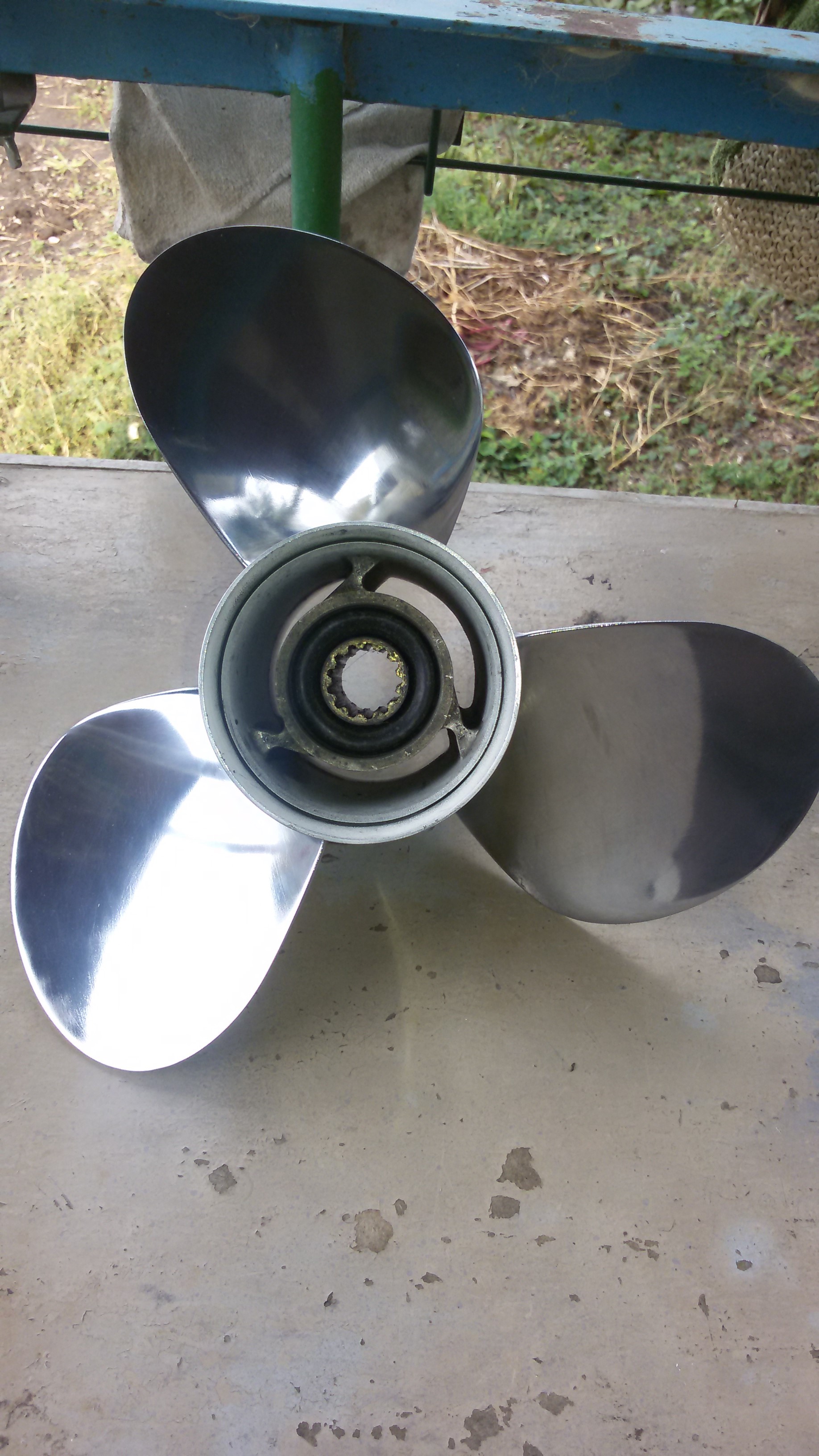

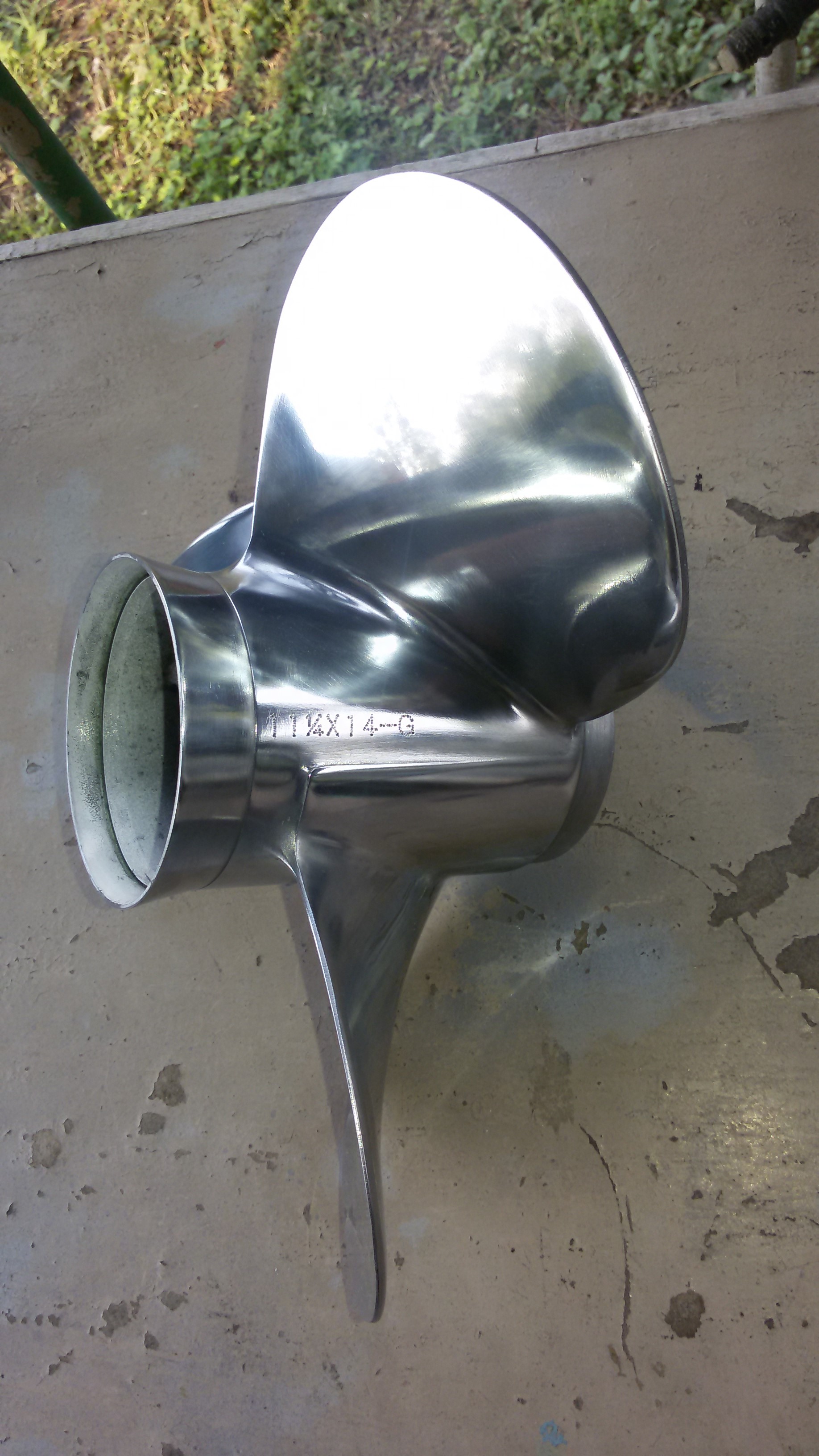

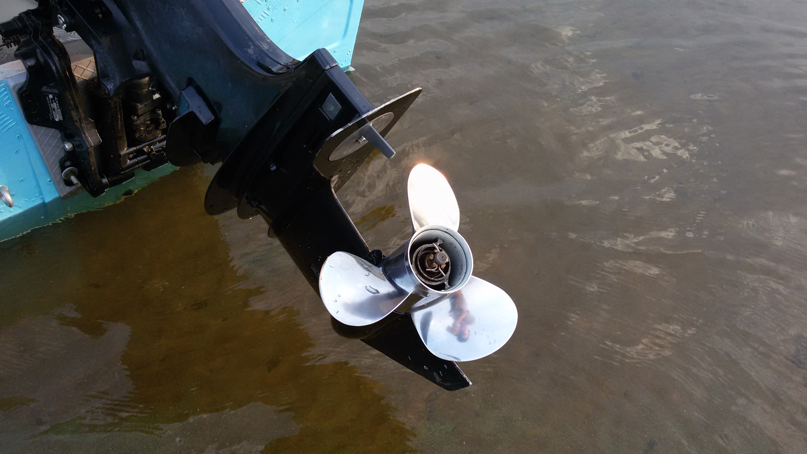

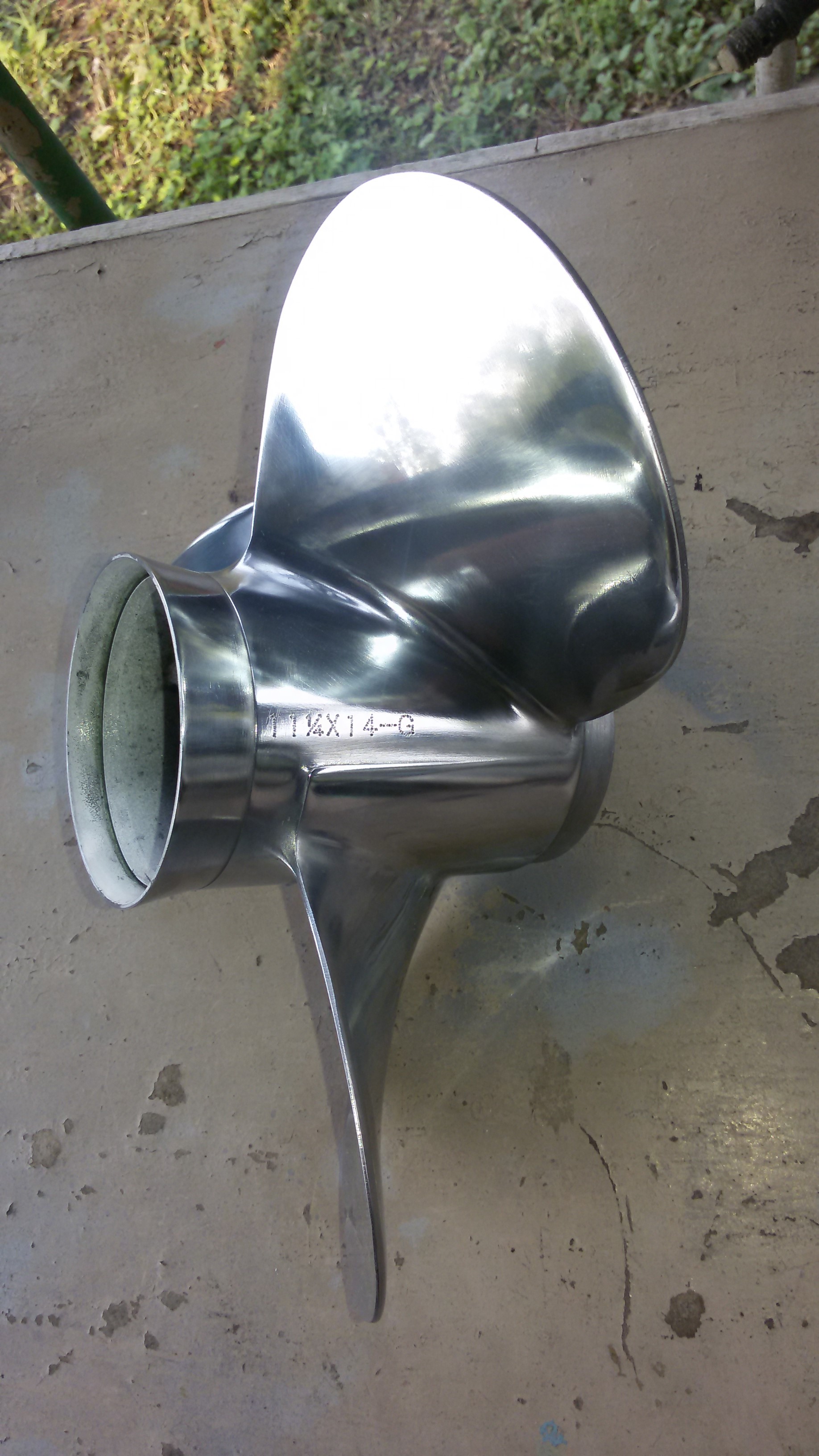

Давно не писал. В навигацию 2015 полирнул винт и поднял мотор на 2 см. выше. Эффекта не заметил :((Посмотреть вложение 125683Посмотреть вложение 125685Посмотреть вложение 125686
Винт алюминиевый? Тогда полировка практически ничего не даст. Нужна "заточка". Диаметр соответствует "родному"?

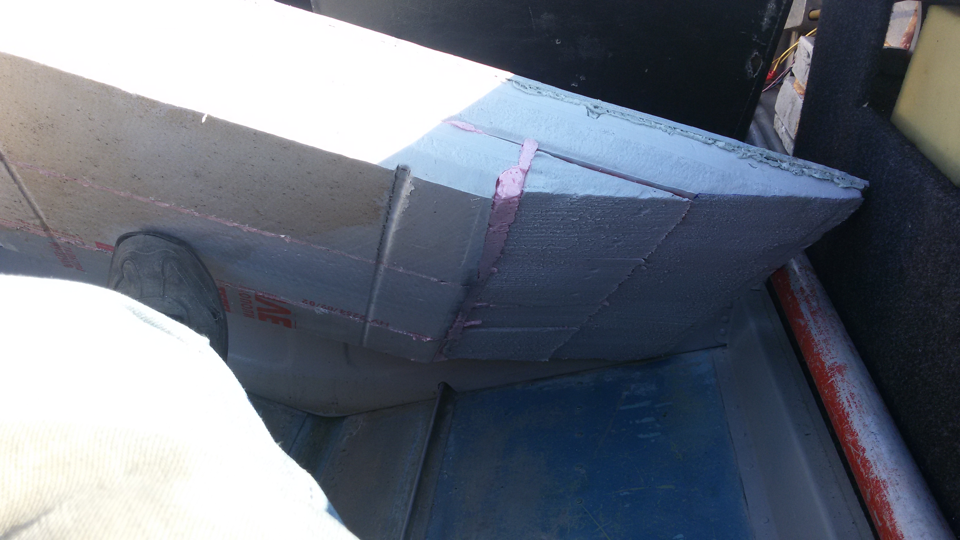

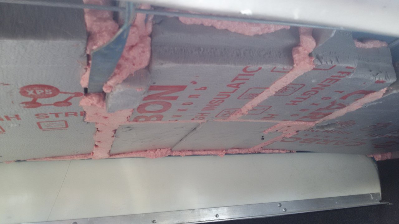

Добавлю фото. Карманы в бортах из экструзии (без внутренней зашивки). Повторю юзерам ,клейте экструзию к бортам на что угодно. пену-клей или просто пену. Главное ,пена не должна сильно расширяться. Читайте инструкцию к пене. И режте карманы , как бог на душу положит. Под передней панелью тоже экструзия.

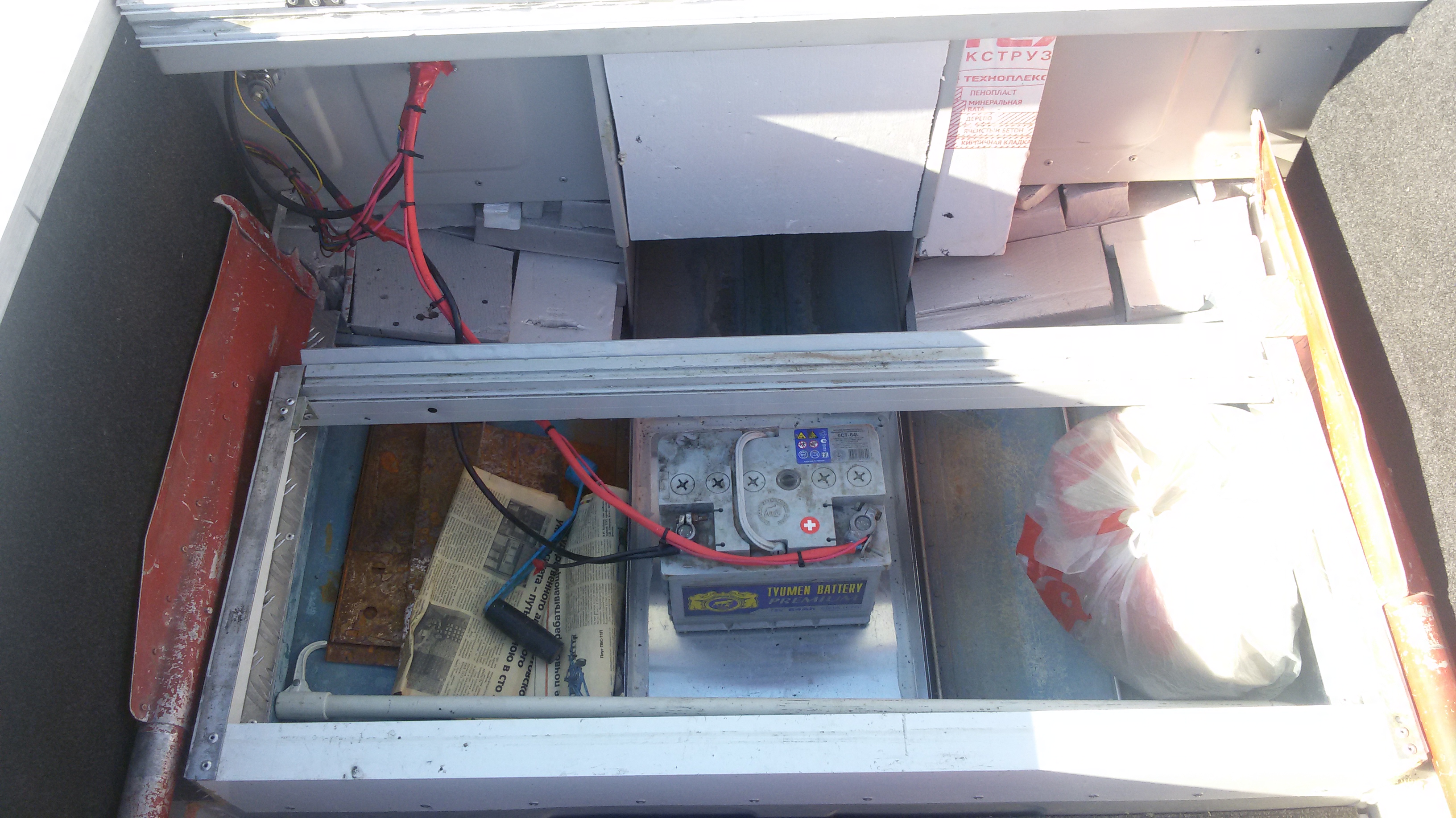

Как устроен задний диван. Спинка откинута вверх.
