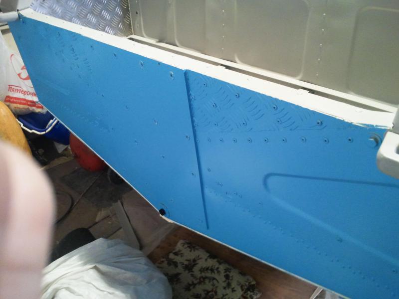

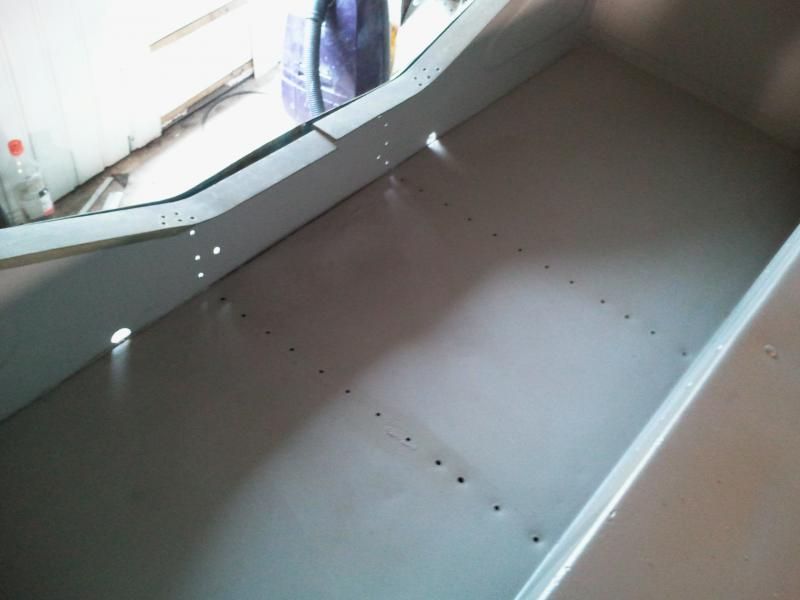

Лодка попала ко мне отпескоструенная ,готовая под покраску .

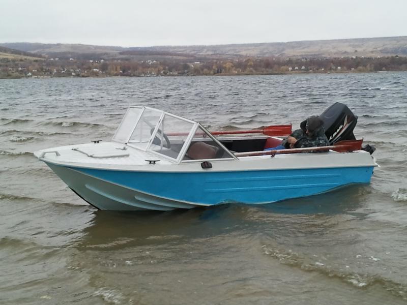

На сегодняшний день , после долгих работ , имеем Ока-4 плюс Sail-40 ( наш Китайский друг ,пока не подвел ). На эту работу ушло 4,5 месяца. С начала июня по конец октября. В основном по вечерам в будни.

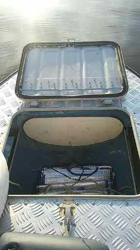

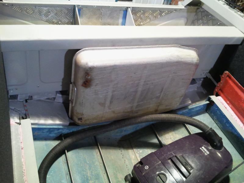

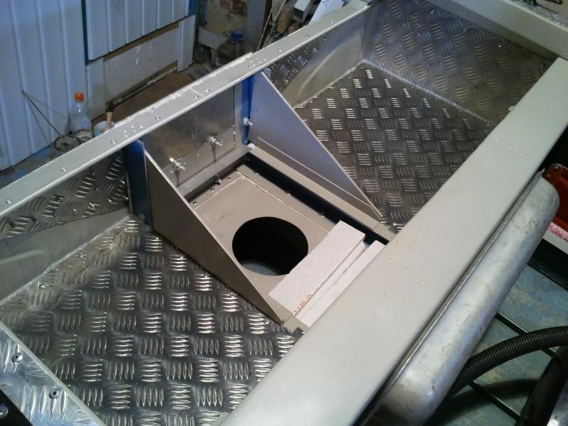

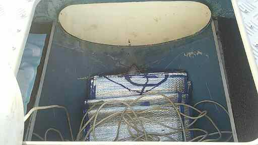

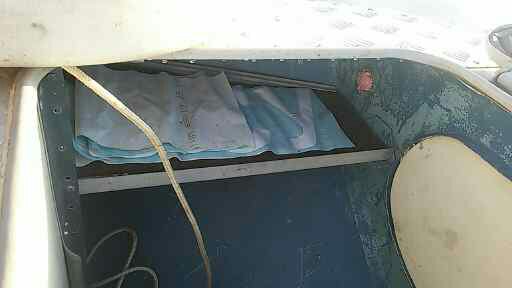

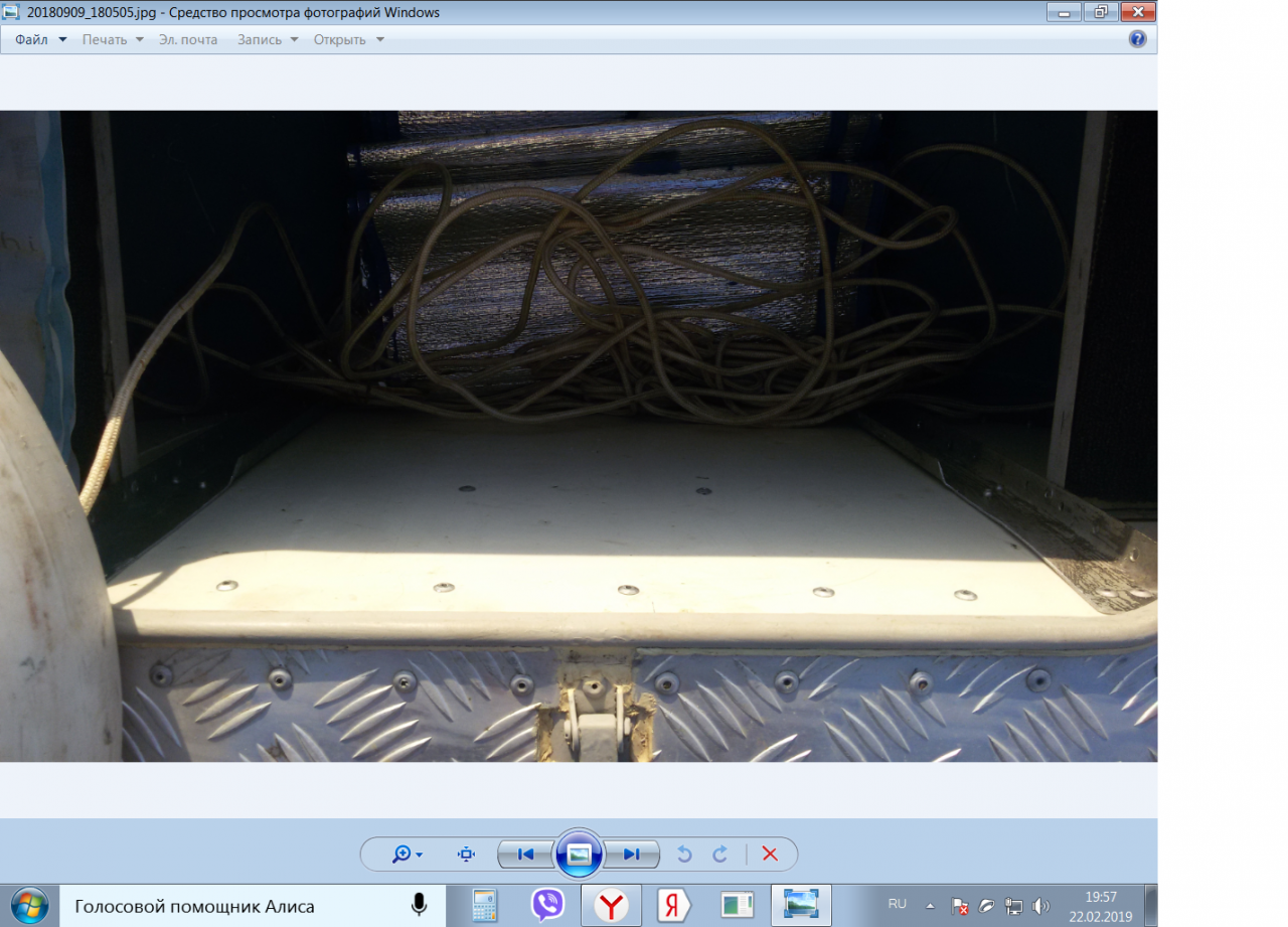

Было принято решение , полностью использовать все свободное пространство . Был врезан носовой люк от Прогресса-2 . Укороченный , чтобы попасть между шпангоутами Оки . На фото внутреннее пространство отсека. Две полки ,слева и справа. Носовая часть заполнена экструзией и закрыта куском пластика. Также видна перегородка между носовым отсеком и кокпитом, тоже из пластика.

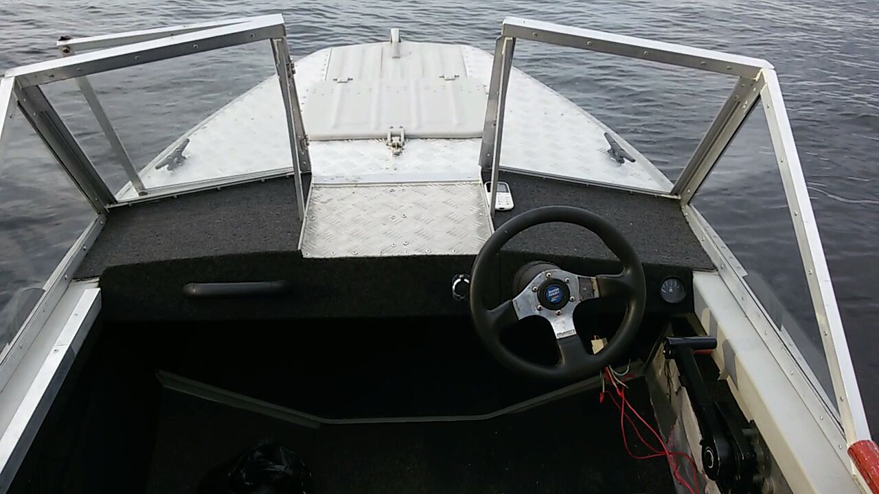

Носовая палуба была закрыта рифленкой , во избежании деформаций . Рамка стекла была сделана из подручных материалов ( профиль для рекламных конструкций ) плюс оргстекло 5 мм . Размеры и расположение элементов стекла были сделаны индивидуально для меня . Сильный наклон стекла не функционален , так как , исходя из специфики Оки , рулить стоя , при сильно наклоненном стекле , не удобно (или его нужно дальше отодвигать от передней панели ,тогда не встает на свое место люк) . Короче , я считаю , что верхняя кромка стекла не должна заходить в кокпит дальше , чем передняя панель (это если не резать передний рундук). Была сделана форточка - шириной 40 см. Очень удобно получилось. Также боковые части стекла я максимально раздвинул ,чтобы образовалось место ,куда положить руку. Такой подлокотник.

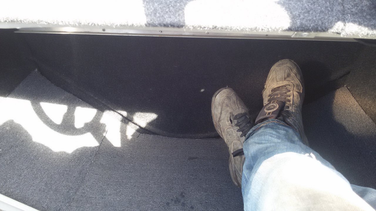

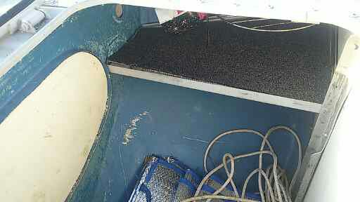

Далее , была сделана перегородка , отделяющая носовой , сухой отсек с люком , от кокпита . Так-же была сделана потопчина на передней панели для дальнейшего прохождения в кокпит . Ступеньку вниз не стал делать , чтобы не мешать тросам , так как на лодке используется штуртросовое рулевое управление ( на котором рулевые тросы идут влево и вправо от рулевого колеса , на одном уровне) , а так же имеется площадка для ног между сиденьями , для перехода далее в кокпит , находящаяся выше уровня пола.

Привет Серёж. Лодочка хороша, ничего лишнего :good: , а видео на ходу там не завалялось :D ...
Как себя показал Сейл? У Киры вон живехонек, за зиму хочет установить "электростартерный" комплект :)

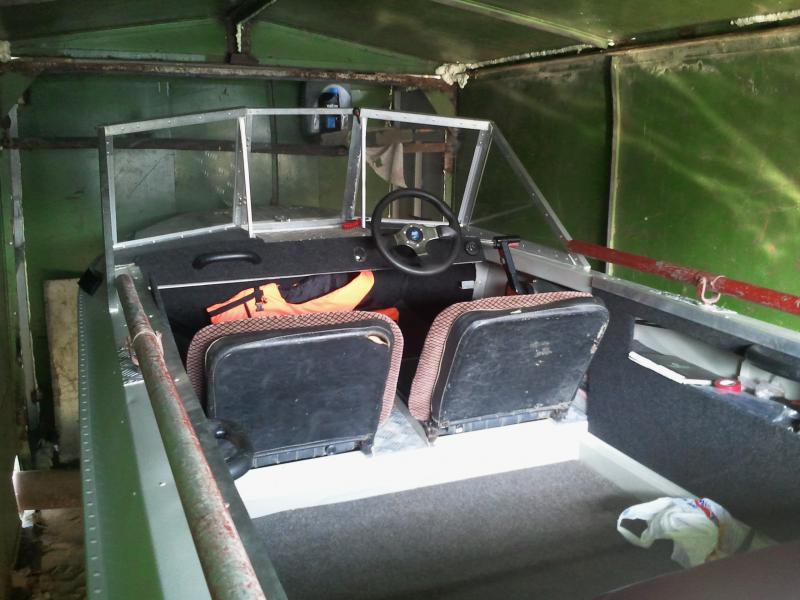

Передние сиденья использовал от какого -то Уаза откидные багажные . Долго валялись без дела . Очень рекомендую . Малый вес . Также у них складывается спинка , и пружинная основа , и при использовании на Оке они встают между шпангоутами и ваша жопа прыгает на пружинах , поскольку между шпангоутами пусто . Так -же на фото видно , где находится переборка между кокпитом и носовым отсеком . Мой рост 180 см. и я могу сидеть , вытянув ноги полностью , что сильно облегчает дальние переходы . Машинка Газ-реверс врезная ( Квиксильвер ) приобретенная случайно , по дешевке . Очень рекомендую врезные машинки . Они сильно экономят пространство кокпита по ширине , что в Оке очень актуально ( узкая она для сирот , к тому-же все троса уходят под обшивку ).

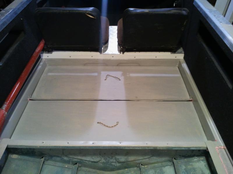

Идем далее , пол между передними сидениями и задним диваном . Задача была - сохранить наилучшую обитаемость , как можно сильнее понизить пол в лодке , не пиля корпус . Был использован пенополистирол и фанера 6 мм . Пенополистирол был приклеен к фанере снизу на клей пену . По сути дела , вместо приклеивания пенополистирола к днищу , и накрытия сверху фанерой , я наоборот приклеил пенополистирол к фанере , по форме днища . Тонкая фанера компенсируется упором пенополистирола в днище , таким образом проблем с прочностью пола нет . В центре лодки (примерно 30 см по ширине) пенополистирола нет ( для свободного прохода трюмных вод :) ) . Сверху закрыт ковролином на резиновой основе . Сами эти два элементы пола свободно вынимаются ( видно веревки в качестве ручек ) и могут использоваться экипажем как спасательные круги . Так же на фото видно , что передние сиденья были установлены таким образом ,что между бортами и сиденьями остается пространство , пригодное для хранения весел по-походному , и (или) укладки спиннингов , длина порядка 2,4 ( точнее не помню ).

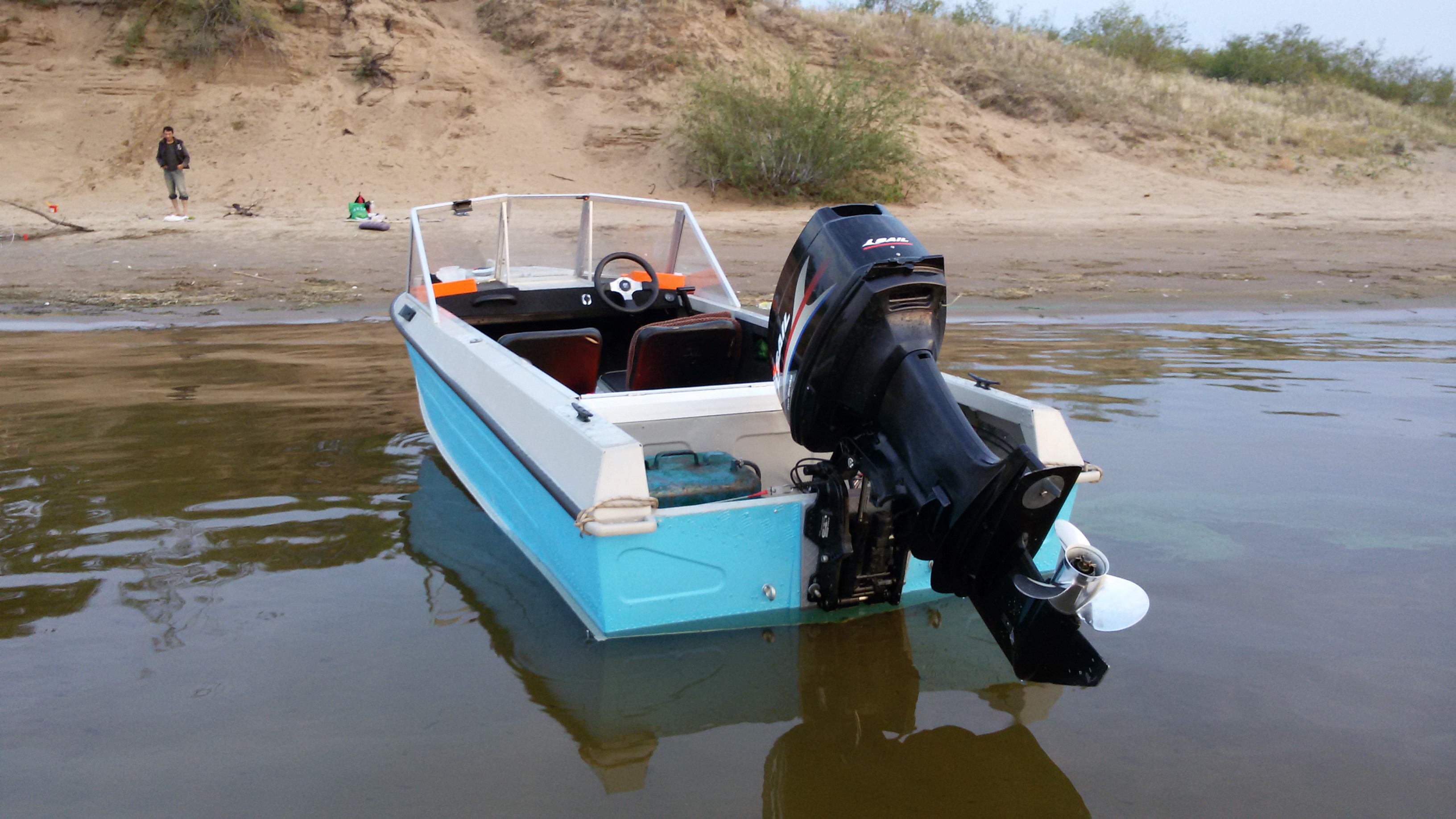

Переходим к самому интересному - транцу . Поскольку вес мотора 80 кг. , возник вопрос , как сделать так , чтобы не заливало через сливные отверстия рецесса , особенно , если приходится находиться в корме ? Поэтому транец был поднят до уровня 530мм , рекомендуемая высота , для установки Ямаха-40 (Sail-аналог Ямаха) 533 мм. А чтобы не заливало , я поднял внутренний уровень рецесса на 5,5 см. , заполнив пустое пространство экструзией Технониколь.

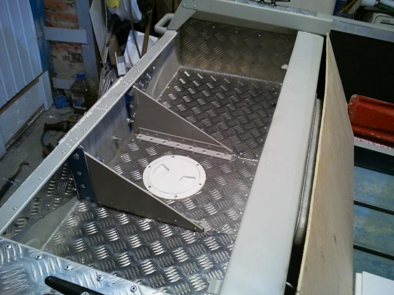

Люк поставлен для инспекции кормовой переборки и помпы , поскольку со стороны кокпита просто так не подберешься .

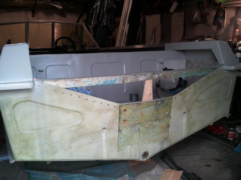

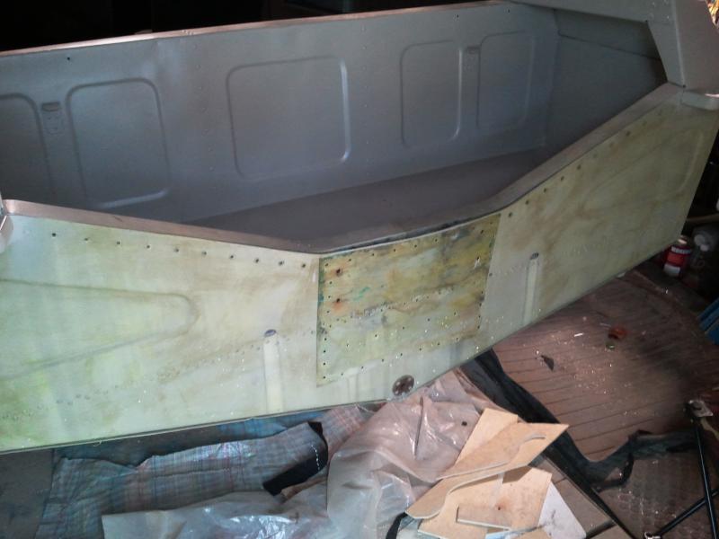

Этапы переделки : 1. Все расклепать . Уголок внешний был умышленно сохранен так , как на нем выбит заводской номер .

Дальше необходимое поднятие . Под такой мотор как у меня SAIL- 40 , аналог Ямаха -40 XWTL . Верхнюю кромку транца поднял бы сейчас на 2 см выше . 533 +20=553 с расчетом на винт с интерцепторами ( сталь для скорости). Если максимальную скорость выжимать не нужно , то для 40 XWTL высота транца 533 мм.

С наружной стороны была установлена пластина 6мм., Д16 . Изнутри к этой пластине по краям ,вертикально ( от верхней кромки транца до днища ) были установлены уголки 3мм. , Д16 . Все это на герметике и стянуто винтами М8 в количестве 16 штук .
