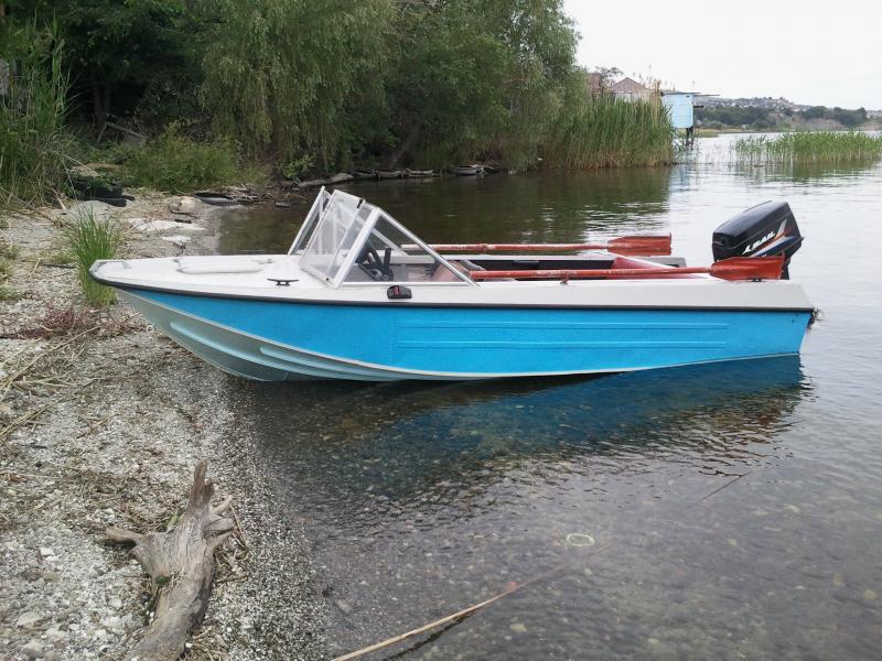

Максимальная скорость померяная джипиэс 52км час ( с учетом течения ) . Винт 14шаг 69W Ямаха оригинал . Антикавитационная плита ниже днища на 2 см.

Установил привальник - полиэтиленовая труба 25мм. Дешево и сердито 23р. метр . Без фена можно обойтись , но лучше вдвоем ставить . Никаких дополнительных креплений не требуется и так не оторвать . :) Лучше все таки 32 труба . Буду переделывать.
slon20099
01.03.2014
227
28
slon
Ока-4
Sail-40
Забыл добавить, ушло 9,5 метров . Лучше брать 10 на всякий случай .

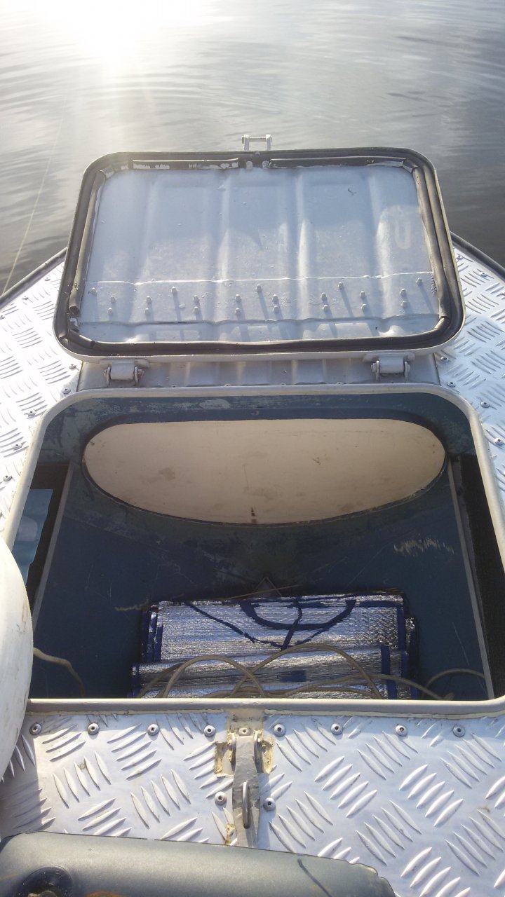

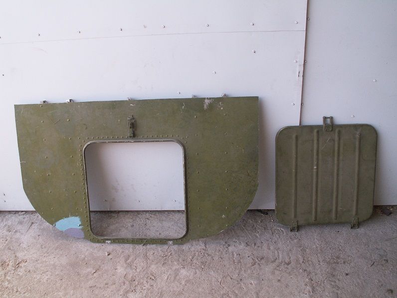

slon20099 сказал(а):
Был врезан носовой люк от Прогресса-2. Укороченый,чтобы попасть между шпангоутами Оки.
Понравилось решение с люком от Прогресса :good: , только вот что значит укороченный?
С виду обычный люк от прогресса, это такой?

Я его поперек разрезал , вырезал часть не помню сколько см. соединил получившиеся два куска . Под шов подложил вырезаный кусок и к нему приклепался .

Теперь понял, а палуба снизу усиливалась, хватает жесткости с люком?

Уголки изнутри стоят так : два уголка параллельно на ширине калитки от люка и до конца передней панели , рамка самого люка подсунута под обшивку палубы так , что ложится на переборки , рамка тоже порезана разрез ближе к стеклу а у люка ближе к носу . И три уголка поперек палубы прямо перед стеклом повторяя его контуры . И рифленка . Если вес большой и запрыгивать на нос то может еще куда нибудь приклепать .

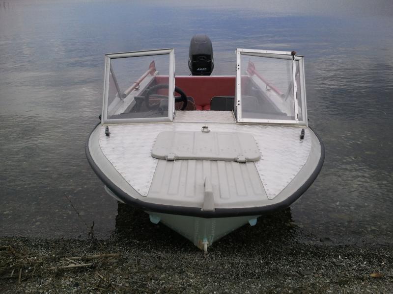

Я его поперек разрезал ,вырезал часть не помню сколько см.соединил получившиеся два куска .Под шов подложил вырезаный кусок и к нему приклепался.
А открытая укороченная крышка люка ложится плоско на палубу, или на носовую ручку (утку)?
Я обдумываю идею якорного роульса на носу и якорного ящика в люке.

На ручку . По другому там никак , только люк набок открывать . Если найти кормовой от прога 2м то получится хорошо , я думаю .
