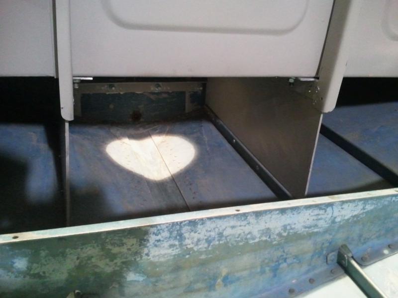

Под верхнюю часть транца , по всей ширине , закреплен углобульбовый профиль д16. Почему я подчеркиваю Д16 , потому ,что материал не идет ни в какое сравнение по прочности с продаваемым сейчас в магазинах крепежа профилем АМЦ2 и прочее.

Дальше транец был завязан на днище и межтранцевую переборку . ( материал-4мм. Д16 )

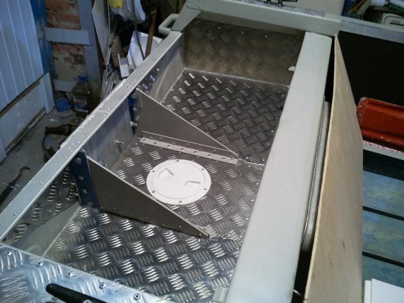

Окончательный элемент - косынки из 4мм. Д16. Заклепки ( меньшего диаметра -стальные , большего - 6,3мм. , алюминий ) .

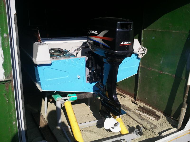

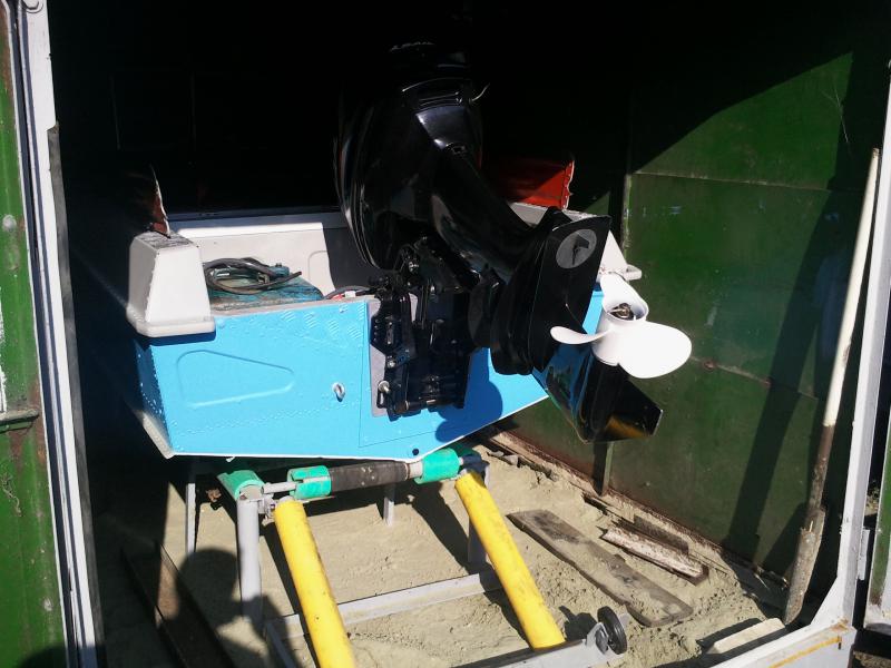

Установлен клин 2см. ( полностью достаточно для данного комплекта ) . Мотор установлен : Антикавитационная плита ниже киля 2см. (с запасом на подъем +4см. выше киля ).

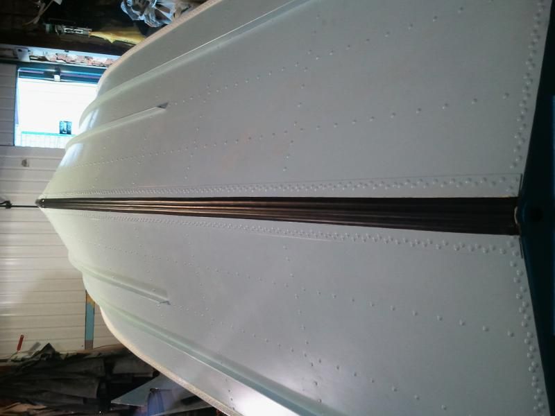

Также приклеил кильгард ( дешевый вариант от Баджера 60р. - метр , приклеил на жидкие гвозди ) по надежности пока не могу сказать , наездил всего 5 часов . ( отвалился за полсезона ).

А куду делись сливные отверстия в транце? Непорядок. И мотор по моему низковато висит.

Тахометр поставил БК-08 . Сиденья , да , если материал путный найду для обшивки , попробую перетянуть . Винты черные , но они все в герметике и закрашены тремя слоями . А сливные отверстия в спешке просто забыл просверлить , а теперь поглядел на картинку с Хондой и думаю какие нибудь клапана придумать . Мотор ниже киля на 2 см . :snimau shlyapu:

У меня мотор выше киля на 3см. Все нормально.

Конечно , расти всегда есть куда . Я могу максимум поднять на 4 см выше киля , но мне всегда казалось ,что так высоко только на стальных винтах . Или хитро пилить алюминий .
