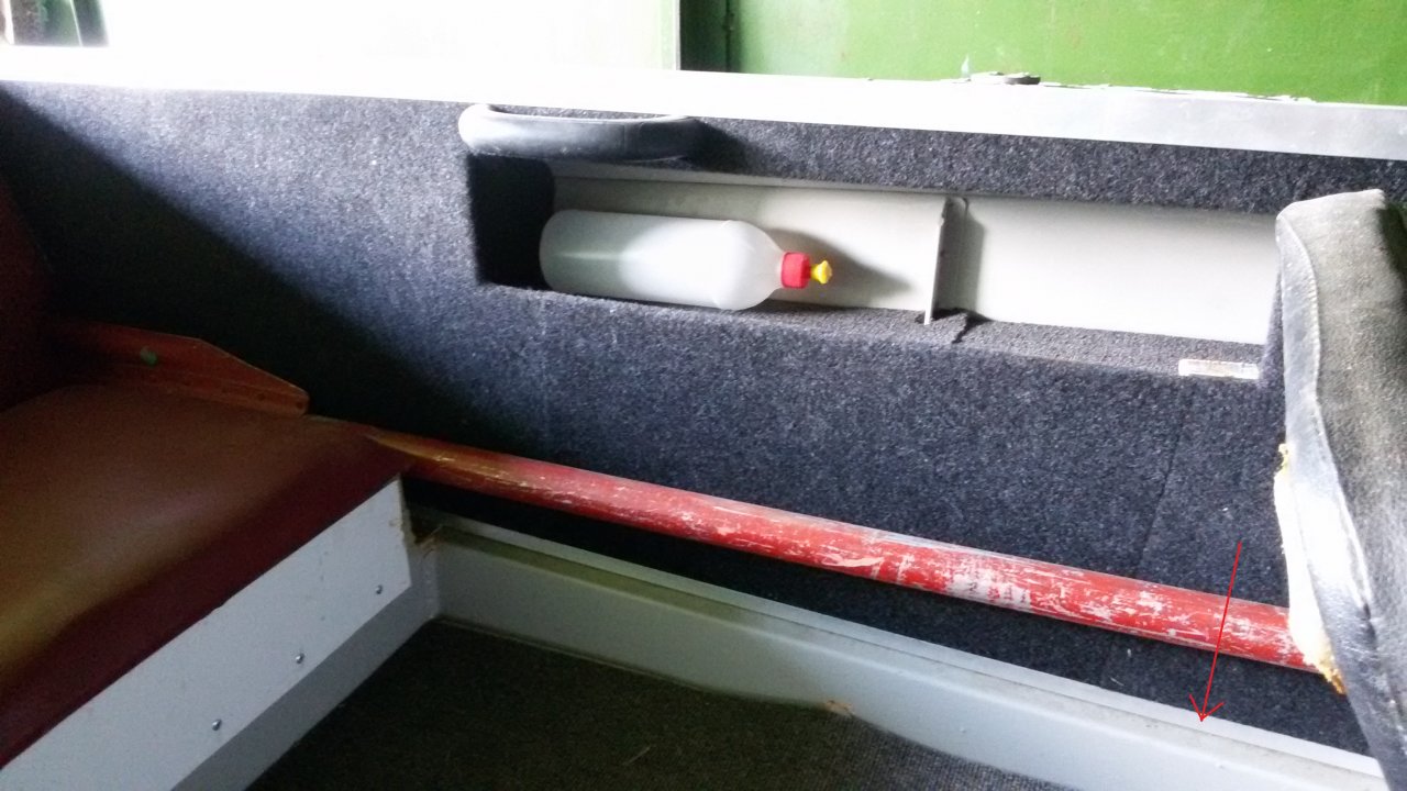

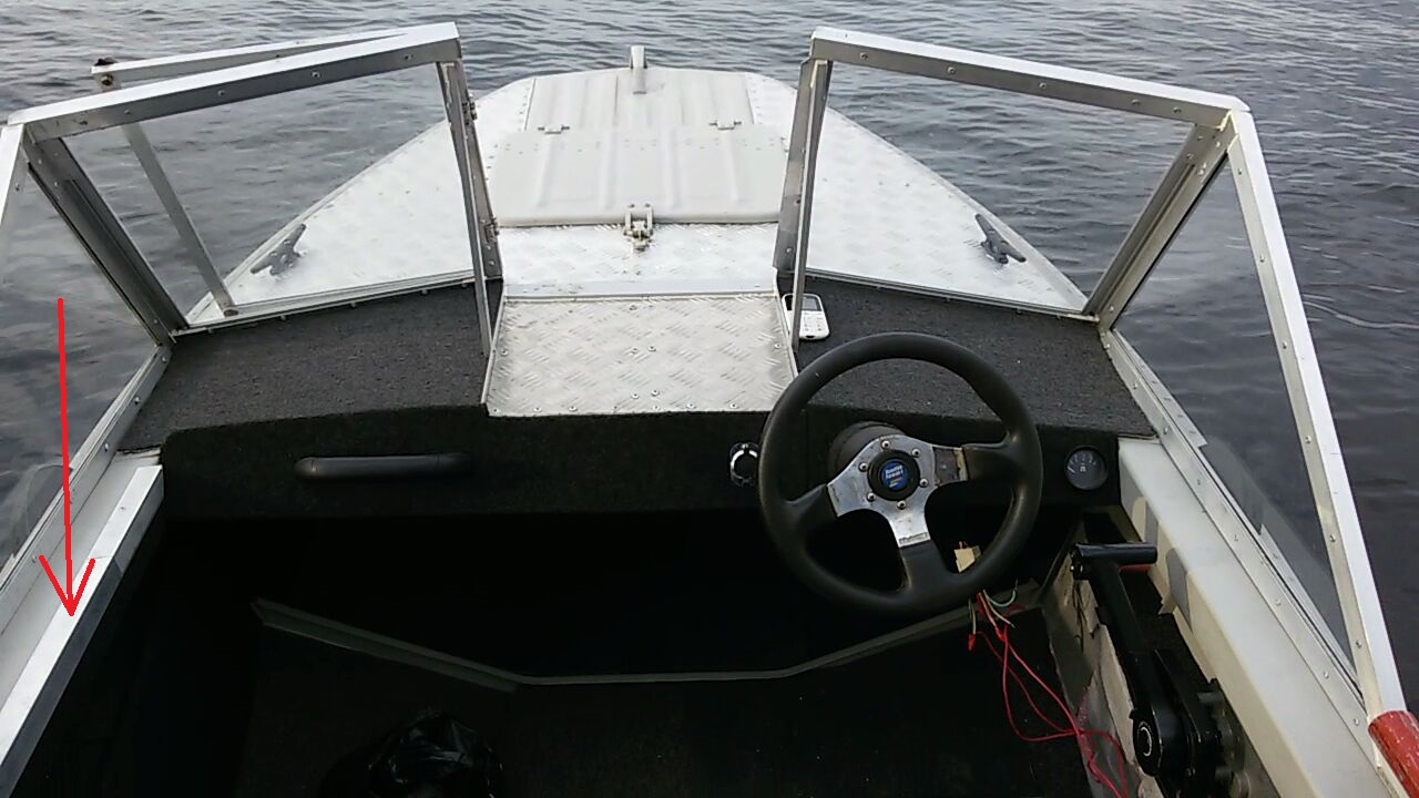

Подкину еше фоток.Карманы по бортам для всех четырёх пассажиров.Это по левому борту. Справа также. Стрелкой внизу отмечен уголок-нижнее крепление бортовых зашивок. Этот уголок приклепан к корпусу, а внутренняя зашивка вкладывается внутрь этого уголка. Верхняя часть зашивки также крепится уголком. На втором фото стрелка . Верхний уголок приклепывается к палубе. Можно на саморезах прикрепить. Смысл этого всего -можно очень легко снять внутреннюю зашивку бортов отвернув саморезы или высверлить 4-5 заклепок.

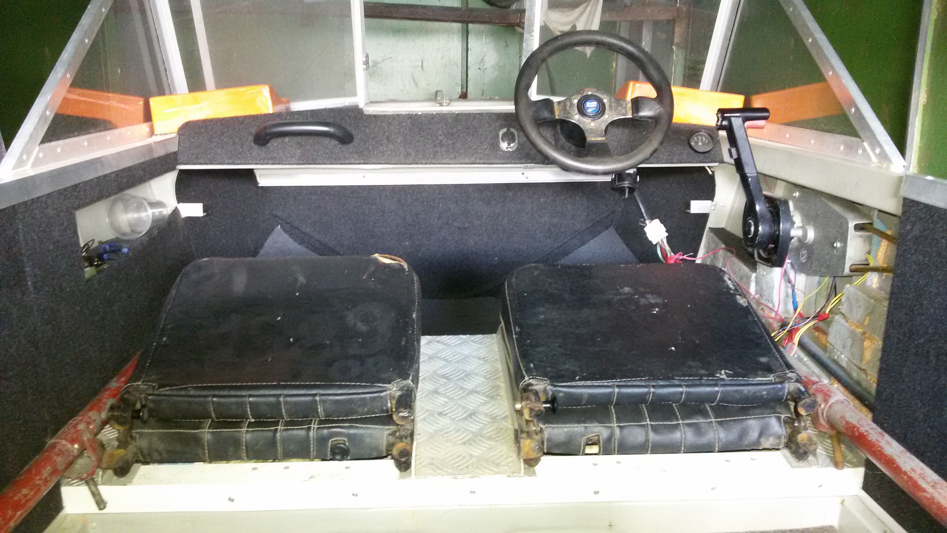

Передние сиденья. Прошу не докапываться до их внешнего вида. А просто прикинуть возможности трансформации. 1-по походному.

2-сложены спинки. Очень удобно сидеть лицом к транцу. Или вперед сесть выше, смотреть поверх стекла.

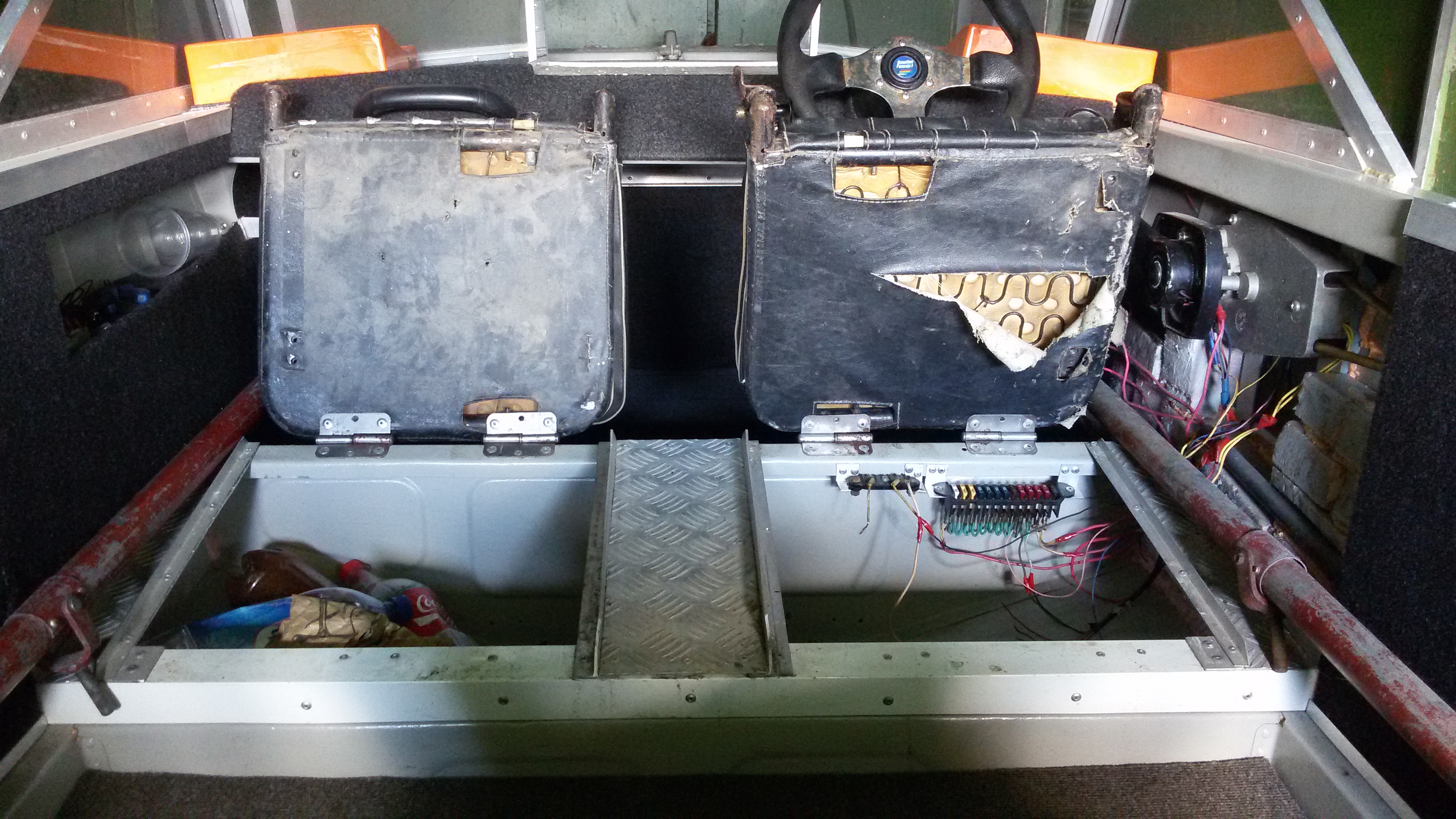

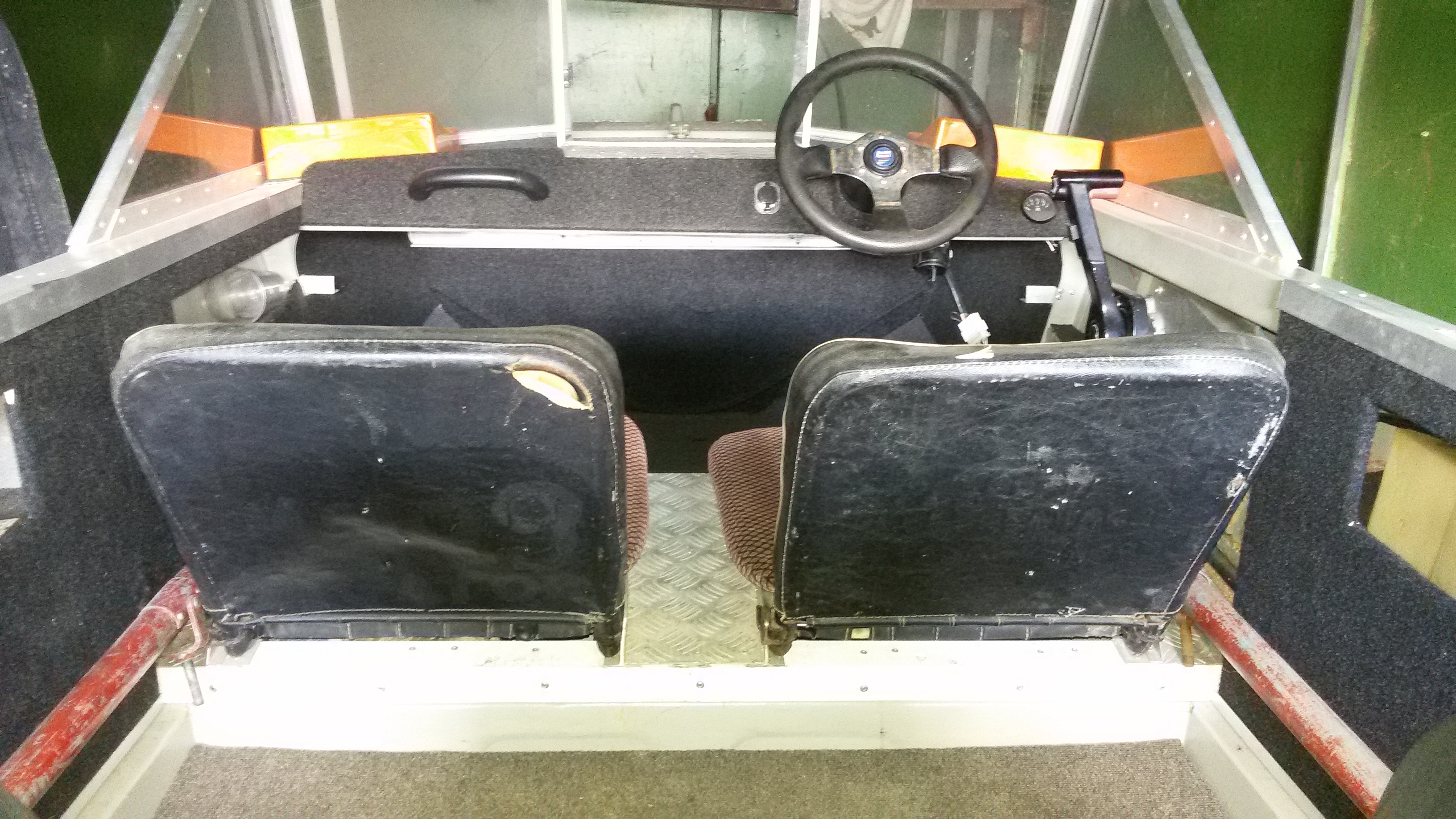

3-откинуты для доступа в рундук. Справа видно ,как установлена врезная машинка .

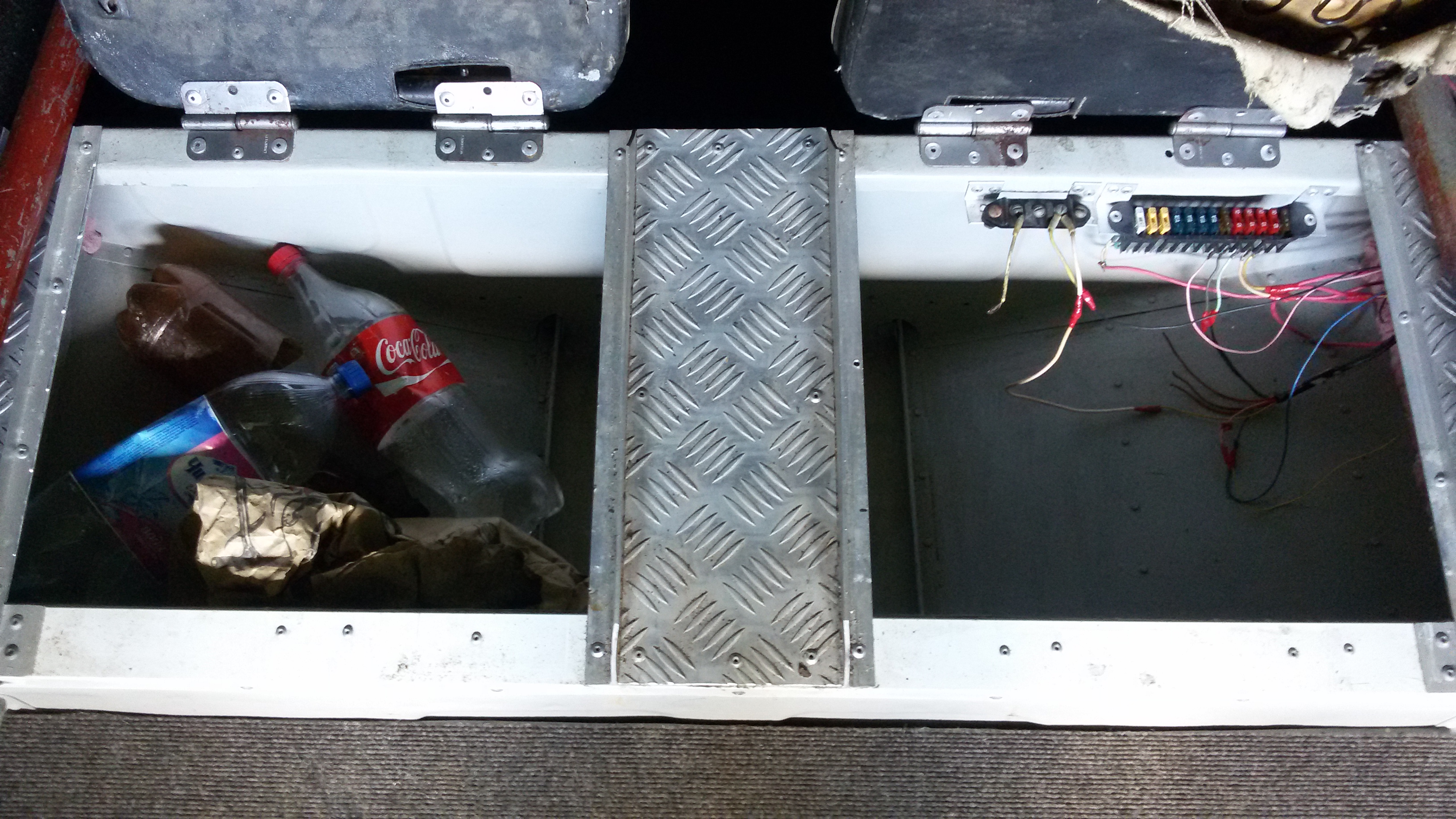

Рундук не маленький там. Предохранители расположены под сиденьем. Всегда сухо и идеальный доступ. Для ступеньки слева и справа Т- образный профиль. Выдержит любой вес.
