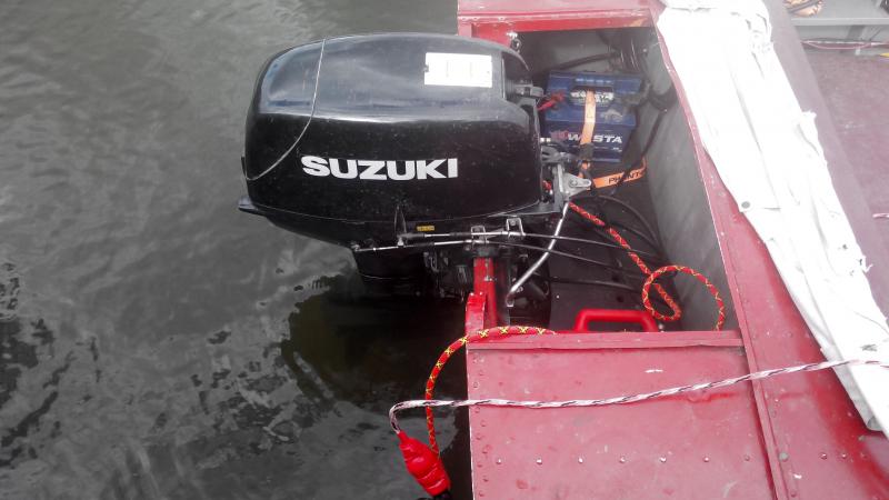

Дык мотор то я в прошлом году продал! На сороковке тяга газа под капотом, и у меня процесс до навешивания мотора не дошел еще, но принцип тот же!
Фото прикрепить не получается, на даче с интернетом беда.
В общем нужно поставить рычаг в нейтраль, и посмотреть можно ли додавить до упора Тягу уже на моторе, если можно, то нужно наконечник на тяге открутить, тем самым удлинив трос (если уже откручено почти на все обороты, придется в машинке крутить). Обороты нужно регулировать болтиком ХХ, насколько помню у Suzuki dt30 диапазон от 950 до тысячи с чем то....

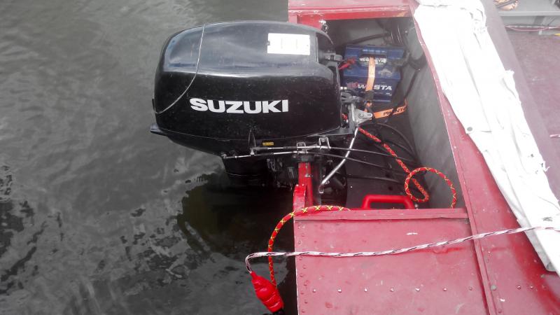

Re: Принимайте пополнение!
Вот фотка

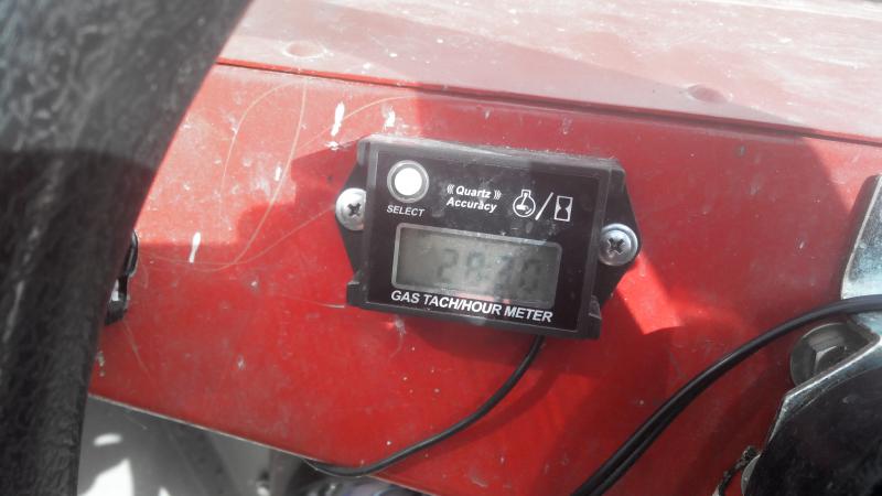

Обороты по тахометру настраивал...

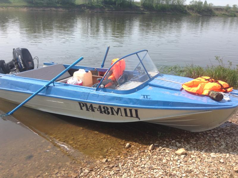

Ну что, друзи! :D Съездил я сегодня к нашей реке, в г.Пущино....,спустил там лодку и честно провел 3,5 часа на воде, обкатал окончательно мотор.... :good: , теперь можно гарцевать :lol:
По поводу течи - лодка почти не течет, но тем не менее литра 2 воды после прогулки под рецессом в лодке было :?, но тем не менее до включения помпы в этот раз дело не дошло - прогресс, как говориться на лицо :D Думаю снять полы и вдоль всего днища по килю чем-нибудь промазать, потому как ясно, что течет по капельке в носовом рундуке лодки...., ну оно и понятно, песочек, галька и т.д и т.п, как говориться :)
Наконечники троса газа немного удлинил - стало гораздо лучше, но требуется еще немного удлинить...., мастера говорят, что если в этом деле переборщить, то полный газ дать будет не возможно....., это так?
Ну и напоследок несколько фоток...., разведал отличный остров :good: , скоро повезу туда семью на большой и светлый праздник Ходил один, поэтому время заниматься фотографией особо не было...

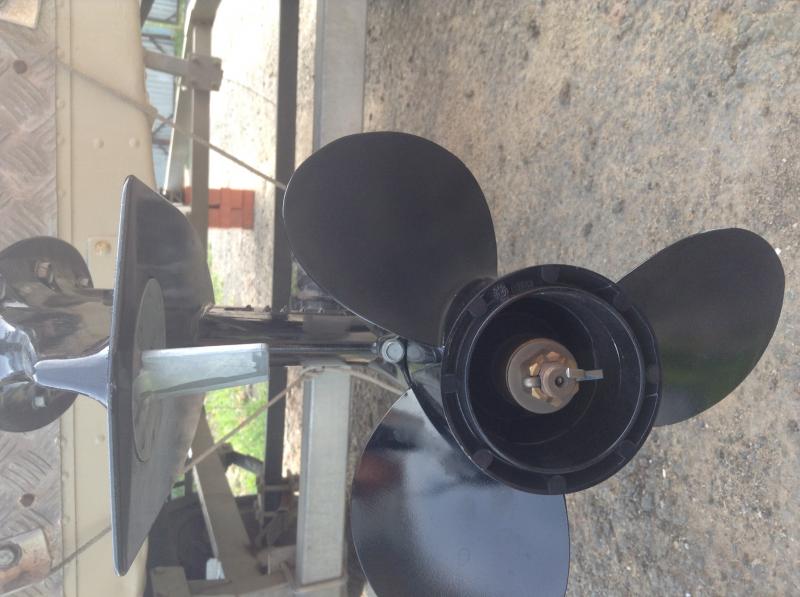

Еще такой вопрос....

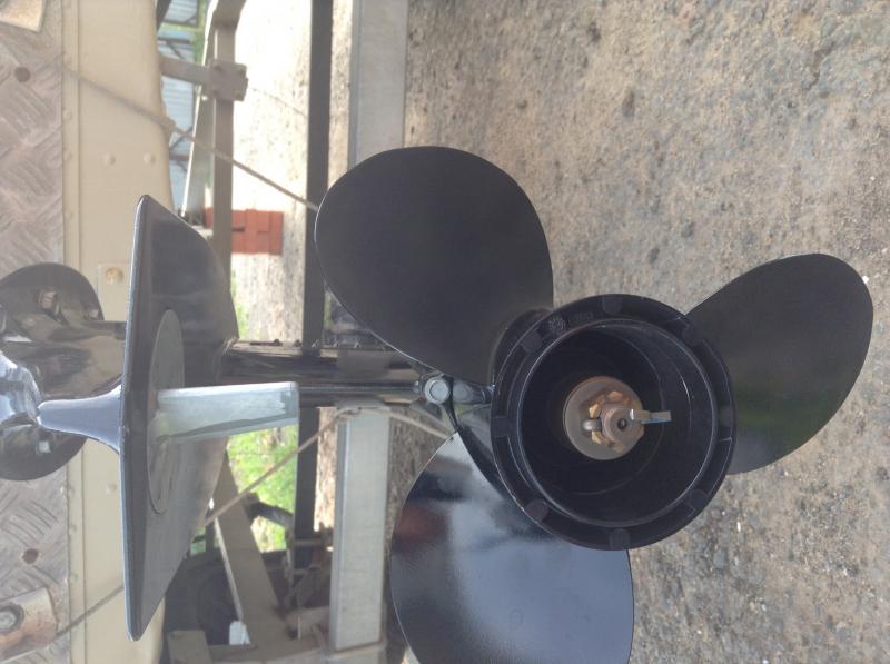

Лодка на воде, груз по лодке размещен, таким образом, что лодка стоит на воде ровно. Поехали, до момента выхода на глиссирование идет ровно, потом после выхода на глиссирование начинает валиться на правый борт, причем, чем выше скорость, тем больше крен...У меня компенсатор на моторе, стоит таким образом, что должен уводить лодку как раз в правую сторону под градусов 45 относительно оси движения....Неужели так он влияет сильно? Хотя это и понятно, сопротивление корпуса лодки падает...Или я не туда копаю? Это все только тогда, когда я один, когда был напарник такого эффекта не было..
kapitanssb
30.10.2014
649
МО,Серпухов
Вот фото...у меня перевернута как надо, на форуме почему-то не так...
Грузи всё на левый борт или садись по центру :yes: :unknown:
10 592
4 406
Верни перо на место.
kapitanssb
30.10.2014
649
МО,Серпухов
Так оно так с магазина стояло, где место-то :) , по центру поставить?
Так вот и приходилось...., но реально крутит здорово...страшно, газ на полную дать не возможно - очень волнительно :hahaha: .
