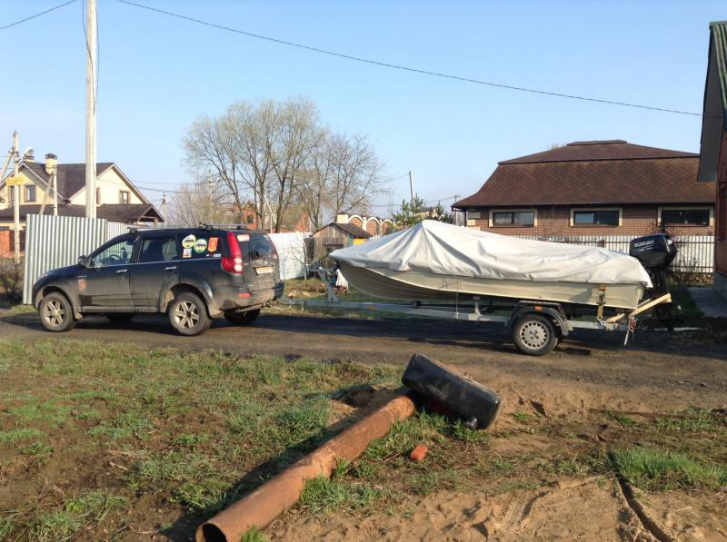

Ну вот, как обещал, после навески мотора на транец несколько фото....должен сказать, что толи я уже не тот, толи он (мотор) реально тяжелый :crazy:
Добрый день! Мотор хороший, отходил на таком 1 сезон без нареканий, надёжный, достаточно мощный - таскал Прогресс 2 (Лыжи, wakeboard, иногда ватрушку - когда волны не было), единственная проблема - перезаряд, на максимальных оборотах, а по другому я его не эксплуатировал, вольтметр показывал 16.7, а если долго кататься то и все 17.0, если будете использовать (эхолот, музыку, навигатор и.т.д.) советую задуматься по поводу регулятора напряжения.
Посмотрел фото - мне одному кажется, что вы лишканули с длинной ногой? Может быть ракурс конечно не тот и мне кажется, но под таким ракурсом мотор слишком низко висит... Антикавитационная плита должна быть в ровень с днищем или совсем чуть ниже - по инструкции до 2 см...
Мотор действительно висит чуть ниже, чем должен, судя по рулетке 4-4,5 см антикавитационная плита ниже днища...но короткая была бы вообще никак...Планирую слегка (на 2-2.5 см) поднять при окончательной навеске....Поднять всегда можно немного, а вот опустить... :D
Я РНЛ-2 заказал. 2200 с доставкой, никак вот с почты не заберу.
Да если на пару см поднимать - просто проставку можно сделать (фанера, текстолит если найдёте).

Поддержу, я Вихорьки в спарке просто на обрезках досок приподнимал, струпцинами держались :)
