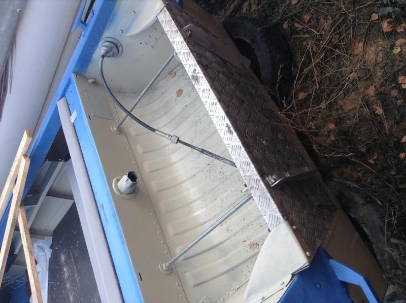

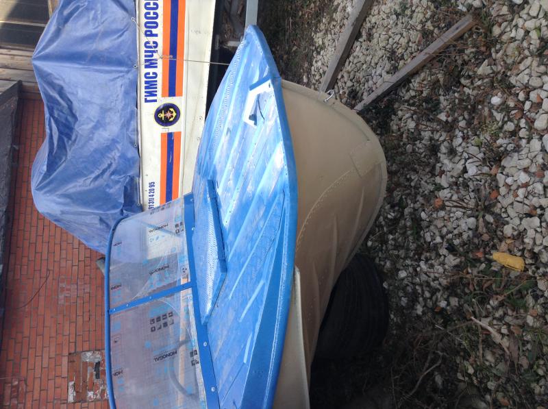

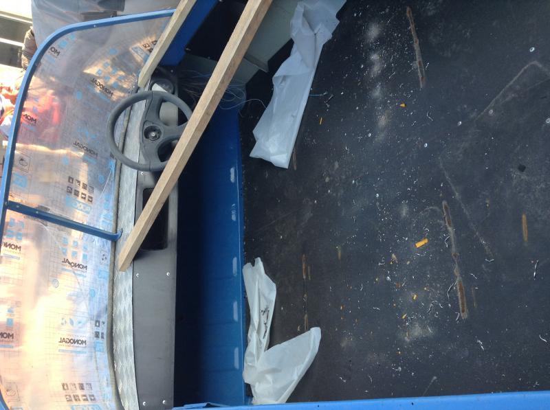

Вот, все, что есть...

Ну писец! Сейчас начнется!!! :D
Надо было в фотоателье тащить,ну или на крайняк зеркалкой снимать! Ну а про редактирование вообще молчу! :lol:

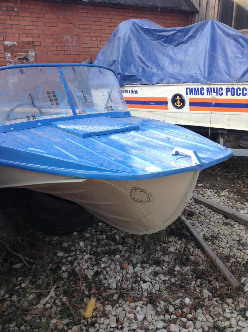

И еще, при осмотре обнаружил 2 отверстия в носовой части лодки....выделено на фото....отверстия строго симметричны и явно там что-то было...что? И что с ними делать? Просто заглушить? и забыть? Есть подозрение, что там как-то крепилось дышло для перевозки на съемных колесах или что-то вроде этого.

А по поводу отверстий в носу, накопал в инете, что именно на М2 они были для крепления дышла, потом их перестали делать, наверное их надо просто замазать и все....

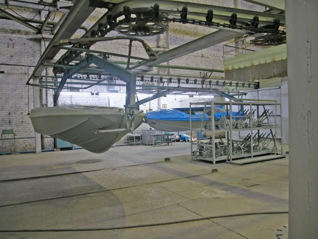

Сергей, я тебя огорчу... Эти отверстия счастливо дожили до 2010-х годов. Последние К5М4 выпускались с ними.
Это технологические отверстия для передвижения лодки на конвейере при покраске корпуса)))
И научись переворачивать фото ДО ЗАГРУЗКИ))))
Не будь как Завитай))))

Спасибо за ответы :) , по поводу фото - согласен, самому не удобно смотреть :crazy: ,впредь учту))))

:) Ничего личного... Обрати внимание,табличка у тебя есть,но приклёпана на задней стороне моторной ниши. :? И ещё,корпус от 5м3 (нет двух реданчиков в носовой части.Ну и на посошок,накладка на транце перекрывает заводской номер(по фото мне так показалось?)Повнимательней,сверь номера. ;)

Вы меня извините, но где он (зав. номер) должен быть? (простите за глупые вопросы, это первая моя лодка...но я быстро учусь) Чего-то я испугался уже....а если его нет вообще, или он скрыт накладкой, или не соответствует... :(
А за подсказку по поводу шильдика, спасибо! Не внимательный я....спасибо!
Честно говоря вообще номера не сверял :shock: ,попросил продавца сфоткать шильдик и номер....

:) Щас Серёга пометит на фото.Я не умею. Судя по транцу ходила лодочка под иномаркой с длинной ногой.Мотор нужно искать под высокий транец ,чтоб не переделывать. :)
