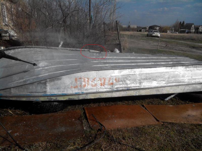

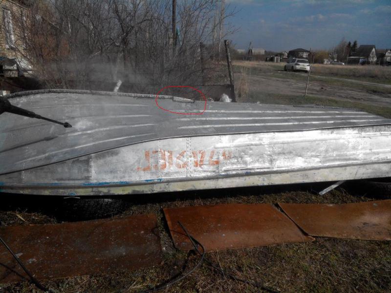

Правда прошло немного не так как изначально планировалось... :crazy: Стартовали в Лужках..., после спуска лодки на воду выяснилось, что в транце имеются незапланированные отверстия :unknown: ,с помощью 2-х болтов с шайбами и герметика неисправность была устранена, правда это мероприятие задержало наш старт на 1,5 часа. Стартанули, позже было выявлено, что лодка все-таки немного течет :( , но слава Богу на борту иметься помпа и черпак :good: Прошли в общей сложности чуть больше 50 км, мотор новый поэтому шли в обкаточном режиме.
Теперь по течи, когда вытащили на берег лодку, при внимательном осмотре было выявлено отсутствие одной заклепки в месте стыка транца, днища и бортов, так вот через это отверстие, оставшиеся после выпадания заклепки и поступала вода..., хорошо так поступала, за время похода включал помпу раз 7....Радует, что причина протечки нашлась, буду устранять и надеюсь в следующий раз воды уже в лодке не будет.

samopt сказал(а):
Сергей, а сколько воды набиралось, что ты помпу включал аж семь раз? У процентов 90% знакомых у кого "козы" всегда около ведра воды под сланями бывает. Чтобы было абсолютно сухо очень редко, но бывает (скорее как исключение).
Я думаю "около ведра воды" это не от того, что лодки текут, а накрапывает дождем, брызгами и с людей не мало натекает И еще как вариант если у людей трюмных помп нет, то им лень лишний раз черпачком откачивать, оттуда и водичка. Если бы у всех лодки текли - давно бы потонули все...

Сергей, из-за одной выпавшей клепки думаю столько воды бы не натекало. У меня была аналогичная ситуация ( в одном месте чуток подтекало, а часов за 7 как раз на полкорпуса помпы набиралось), а оказалось основная течь была из под килевой накладки (называют "самолетиком" - это где стык листов днища и там накладка такая где киль заканчивается, ориентир между передними сидениями). Так что слани поднимать надо, всю воду до суха убрать а потом лодку на воду и смотреть где сочиться, так в принципе хорошо видно все. Еще как то с помощью керосина выявляют места течи.
Думаю речь об этом элементе. Когда переклепывали мою, под старой деталью было все сгнившее. На сколько я понял, это слабое место у казанок. Наши сторожилы называли ее галстуком, если я их правильно понял...
Нет, там было видно прямо, что течет...., угол весь надо переделывать....

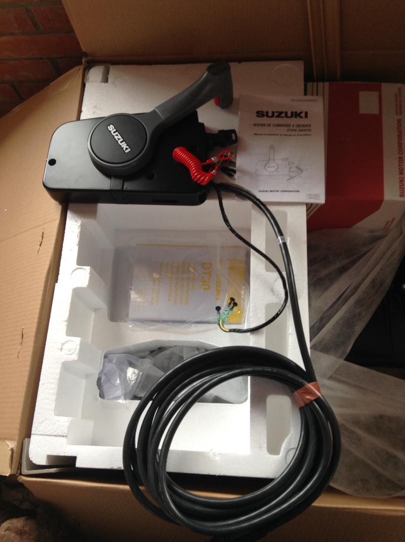

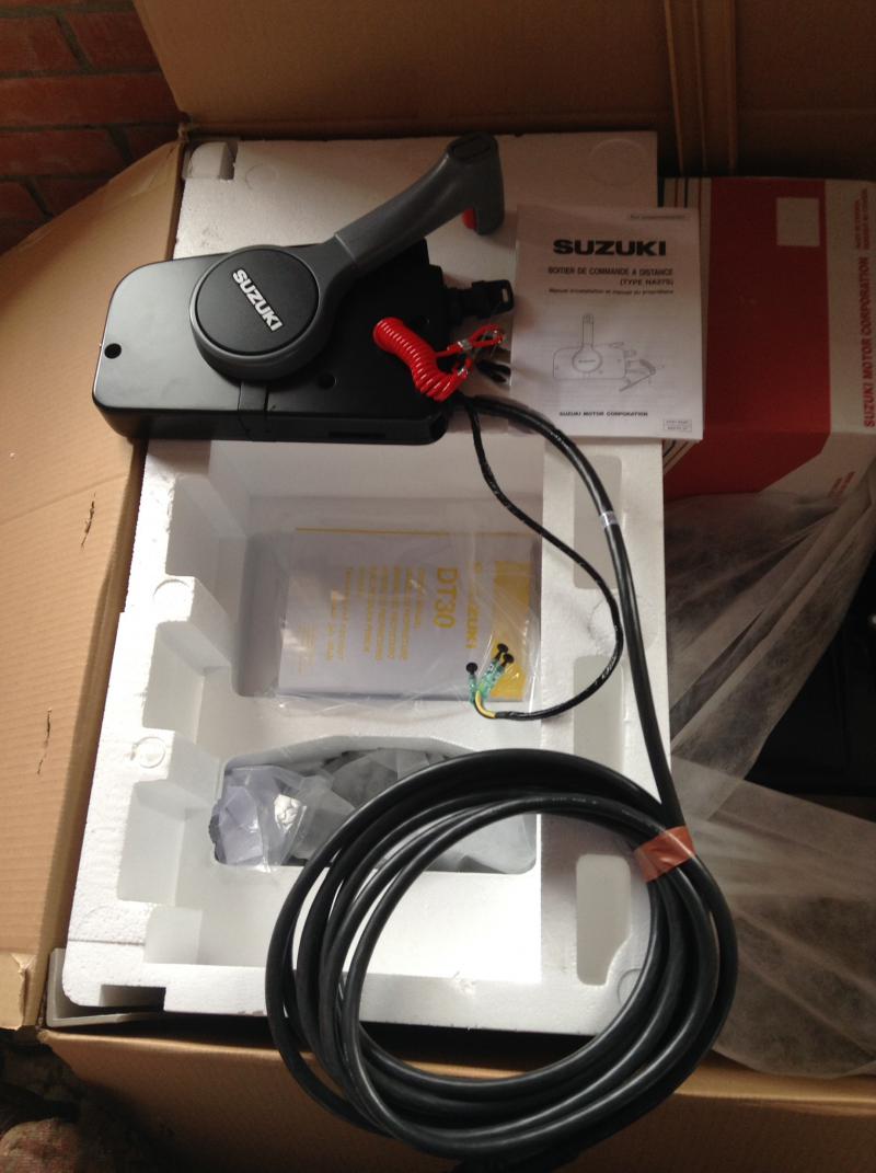

Пока разбираюсь с течью решил для себя понять как подключить тахометр к мотору. В инете, и у нас на форуме данный вопрос очень широко обсуждался, но все-же хотелось убедиться в правильном понимании мной схемы подключения данного девайса...
Итак, что имеем: Suzuki DT30RL и тахометр - какой-то :D
На тахометре есть 4 контакта: IGN - это чистое питание прибора, суда необходимо подать напряжение бортовой сети после ключа зажигания. GRD - Минус бортовой сети. SEND - непосредственно сам сигнал на прибор, который собственно после преобразований выдает нам конкретную частоту вращения на приборе (не забываем про селектор количества обмоток магнето) ну и LT - подсветка.
Теперь о ДУ: Имеется 3 провода после машинки - зеленый, черный и серый.
Изучив схему и покурив форум пришел к выводу, что:
Черный провод от машинки подключаем к минусу бортовой сети.
Зеленый к SEND
Серый к IGN
К LT подключаем + через тумблер, дабы иметь возможность отключения подсветки...
Все так? Не хотелось-бы напортачить чего... :?
Зеленый к SEND
Серый к IGN
Да всё должно быть так....Сигнал тахометра подключи после проверки заряда АКБ по вольтметру, то есть если заряд идёт значит зелёный тахометр. После подключения тахометра если стрелка будет после 2000-2500 уходить в максимум надо будет поставить конденсатор.

То есть не подключенный на машинке остаётся зелёный провод? Правильно Сергей?
Серёж, ты просто тестером проверь провода от машинки, и напортачить не получится :)

Так они еще вообще не один не подключен...,просто хотелось понять как правильно, что-бы продумать как проводку организовать. В общем как придет тахометр попробую как описывал выше, отпишусь обязательно!
Проверим. Спасибо за совет. :good:
Ниже фото машинки, там видны провода о которых я писал.
Re: Принимайте пополнение!
Вот и замЕрий на них что "появися" после включения зажигания ;)
