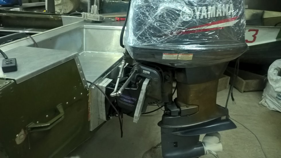

Всем привет. Удалось таки прокатиться на днях. Ну что сказать...? В общем плиты помогли. Но не на 100%. Если моторчик тримом поднять повыше все равно дельфин вылазит. Но чувствуется что на глиссер лодка быстрее выскакивает. И поджимать сапог уже не нужно так сильно.

Ваня. А скоростные показатели остались те же или упали.

Точно такие-же плиты и я поставил себе в прошлом году! Результатом в общем доволен. До установки их дельфин начинался уже на 40+ км/ч. Есть возможность грубой регулировки по отверстиям, чтоб немного скомпенсировать крен лодки в сторону водителя (если один в лодке).

У меня лодка Южанка 2. Ходил с мотором Сузуки 30- все отлично, кроме скорости. В этом году поставил Меркури 40 4 такта (107 кг), под мотор поставил клин (магазинный), мотор с помогайкой, но без трима. Бак в носу на 45 литров. Скорость хорошо, дельфин задолбал. Поджал мотор на последние дырки, все равно, в зависимости от загрузки дельфин начинается от 35 до 40 км. Вот теперь выбираю способ удавить дельфина.

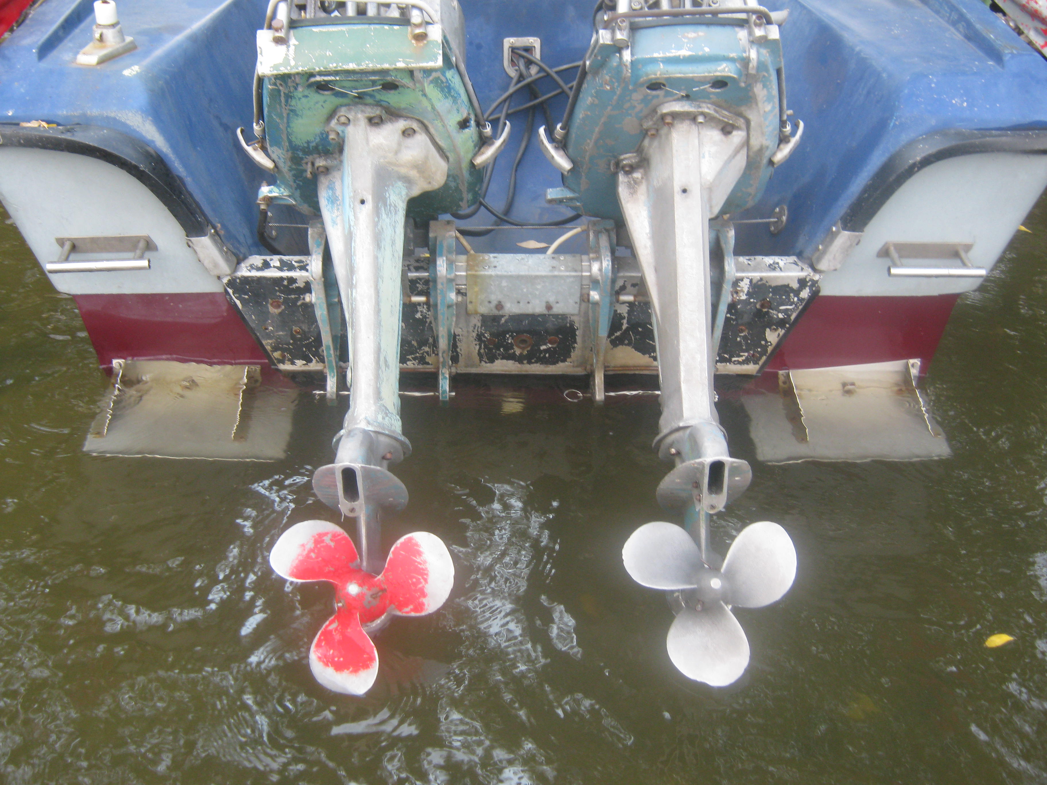

Всё же тяжёлый мотор для Си-про. И даже если ты его поставишь, как ты устранишь дельфин, мотор больше не подожмёшь им к лодке, только отжать можно. Я на Нептун-3 делал вот такие простые плиты из нержавейки, подумай для чего. И они реально помогали, и от дельфина, и для быстрого выхода на глисс. И ещё, стукнись к Карасю, он на Мотолодке отметился в теме про подъёмник Си-про, вот фотку выкидывал, Веос на Си-про висит, и это всё на трибяхе. Вот: https://forum.motorka.org/members/6517/
