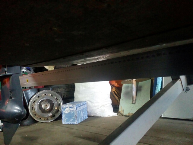

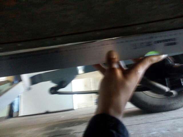

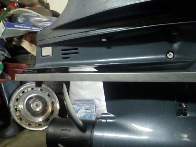

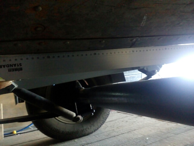

Посмотреть вложение 134864Посмотреть вложение 134865Посмотреть вложение 134866Посмотреть вложение 134867Вот такое дно на лодках Обь м с переходом угол днища начинает менятьсяот транца примерно 80см если смотреть по днищу до изменения угла то получается что акп не сильно наклонно а если мерить от изменения угла то получается что нос задавлен мотором. Вот откуда мерить то ?
Так мне никто и не ответил на мой вопрос как мерить и как быть с таким заводским днищем на лодке что сделать чтобы небыло дельфина кроме как задавить нос

Иван, АКП направлена чуть ниже линии киля, если смотреть с кормы. Измерять бы не стал. Я писал, что лучше смотреть на ходу, как мотор стоит. Если днище вогнуто внутрь, то это желательно выправить.
Дело в том что не вогнуто днище а это сделанно так на заводе как бы сказать пятка под углом днище у меня ровное
Ты собственно уже всё сделал. То есть настроил мотор таким образом что дельфин пропал.
А что бы убедиться в правильности угла мотора надо на заданной скорости посмотреть положение АКП относительно набегающего потока.
И не заморачивайся этим сильно. Поскольку отрегулированный по набегающему потоку на заданной скорости угол мотора, на всех остальных режимах скорости ниже настроенной- в любом случае не будет попадать в параллель с набегающим потоком. Так уж получается! И ни чего не сделаешь- угол то фиксированный.:hahaha:
Иван , ну какой смысл мерить ? Что это даст ?
В твоих замерах нет главного действующего лица - набегающего потока - только он может сказать какой угол правильный .
ИМХО Я такие задачи решаю так ....
Главное последовательность действий .
Сначала (на воде ) добиваюсь максимальной скорости , максимального ухода брызг назад и приемлемой для меня управляемости - откидкой мотора .
Потом добиваюсь отсутствия прохватов ( если они есть ) в мах. крутых поворотах - которые необходимы лично мне , для моих целей и задач , могу проигнорировать маленькие прохваты на большой волне в крутых поворотах . Короче на усмотрение каждого .
Лично у меня рука не дрогнет выпилить транец и опустить мотор ещё ниже , (если есть прохваты ), но устраивающий меня дифферент на корму - не трону ни в коем случае ( без него лодка в буквальном смысле - бульдозер ).
Если прохватов нет , после откидки мотора , то вот только теперь начну поднимать транец до появления оных - и потом мотор чуть вниз .ИМХО
По днищу что делать , тебе никто ничего внятного не скажет .
Только методом тыка ... но нафига тебе такие сложные многократные переделки ? Я видел в узел завязанные днища на Обяхах , дык чё то они не очень то , от меня отставали на воде под теми же л/с.
