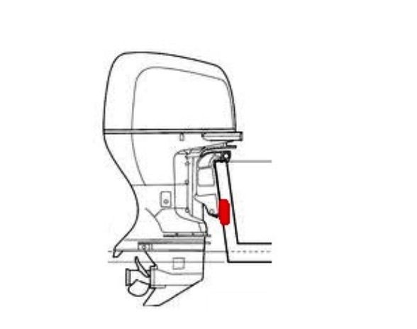

деферент менял (наклон мотора) ....у меня на Крым М прихорошей загрузке стоит на 3 отверстии и все хорошо а как только на легке начинает прыгать ставлю на 2....короче грубая регулировка...взял выпилил с фанеры 4-5мм кусок 30 на 5 и подложил снизу под мотор и все гуд стало!

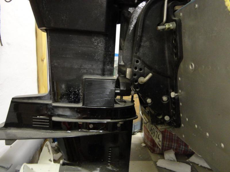

Я избавился от дельфинирования дополнительным отверстием в кронштейнах подвески мотора. Расчет, разметка, сверловка - минут 30 на все.

Очень интересное и оригинальное решение, спасибо, буду пробовать...

Тот клин за "бесплатно" мне не помог, брал у приятеля, которому он тоже не помог! С "дырками" на струбцинах, опять не мой вариант! Вчера смотрел, у меня нет места там где сверлить, струбцины другой "системы"... В моём случае советуют, ставить клин на максимально возможную толщину зажимов, а потом плавно уменьшать угол... не знаю правильный совет или нет, НО пробовать буду уже на выходные...
