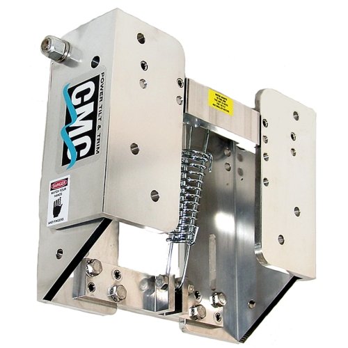

"Спасает" установка откидного транца, принцип работы Дима показывал , для полного "функционала" такой транец делают с лифтом, в итоге получается мотор с лифт-трим регулировкой и откидкой при наезде на препятствие.
З.Ы. При наличии заводского трима на моторе.

Есть спасение от этой беды если трим "заводской",, но "фирменное спасение" дороговато, можно сколхозить "из того что есть" и счастливо пользоваться :)
А теперь прикинь: родной трим рублей около 50, и этот тоже в тех же пределах. У меня таких бабосов нет.

Всё же тяжёлый мотор для Си-про. И даже если ты его поставишь, как ты устранишь дельфин, мотор больше не подожмёшь им к лодке, только отжать можно. Я на Нептун-3 делал вот такие простые плиты из нержавейки, подумай для чего. И они реально помогали, и от дельфина, и для быстрого выхода на глисс. И ещё, стукнись к Карасю, он на Мотолодке отметился в теме про подъёмник Си-про, вот фотку выкидывал, Веос на Си-про висит, и это всё на трибяхе. Вот: https://forum.motorka.org/members/6517/
Си прошный трим дает еще минус 5 градусов.
Покури темы, люди делают сами во вменяемые деньги получается, видео как пример, тема его была где то, не смог сходу найти, "колхозный трим" вроде называлась.
