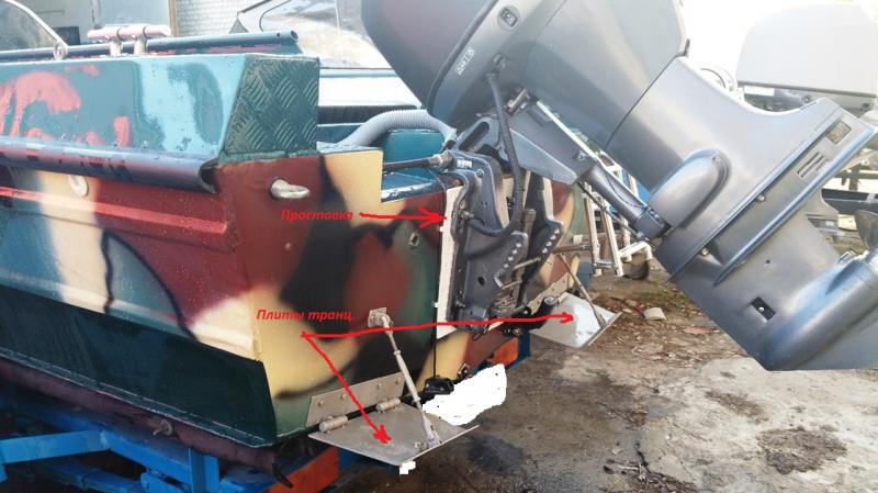

Вставлю 5 копеек.
На Сарепте с Ямахой-50 боролся с дельфинированием с помощью установки проставки между мотором и транцем, и транц. плит (см.фото)
Дельфинирование стало меньше, но не только из-за установки плит, но и регулировки тримом угла двигателя в ходу.
Затем установил Ямаху-70 и тут появился такой момент, а именно при поднятии двигателя до момента начала дельфинирования при отпускании рук с штурвала начинает тянуть лодку влево и причем конкретно.
Долго выяснял, что за ерунда и один спец подсказал, что это может быть по причине того что движок 70-ка мощнее и тяжелее и рулевое, которое на 50-ке было не предназначено под 70-ку.
Так пока и мучаюсь...
Всем удачи, добра и позитива от таких маленьких и приятных проблем !!! :good:

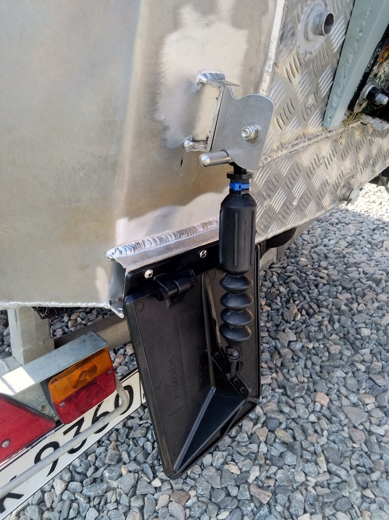

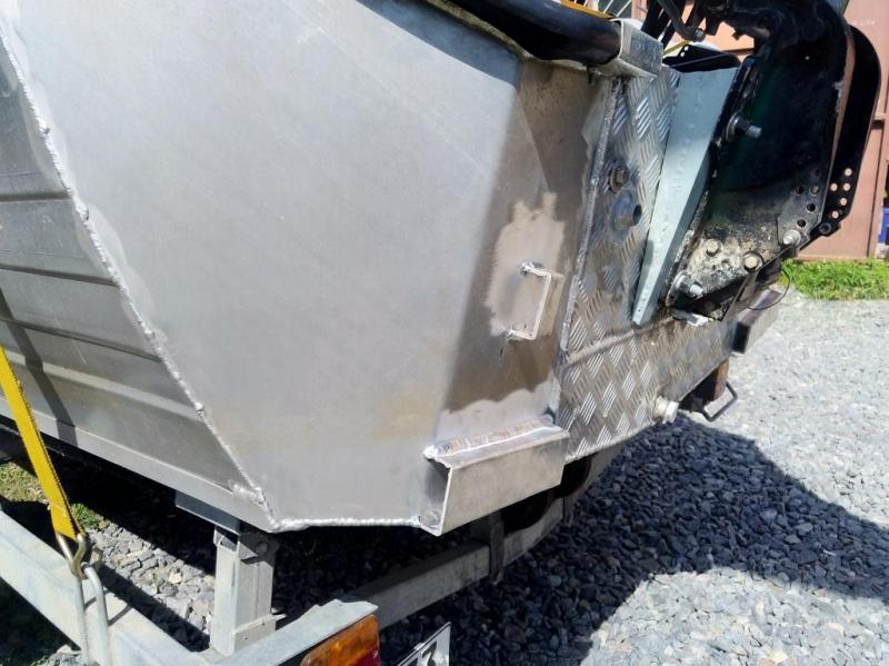

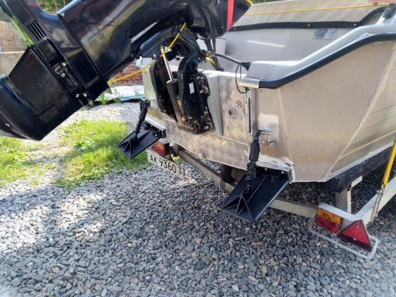

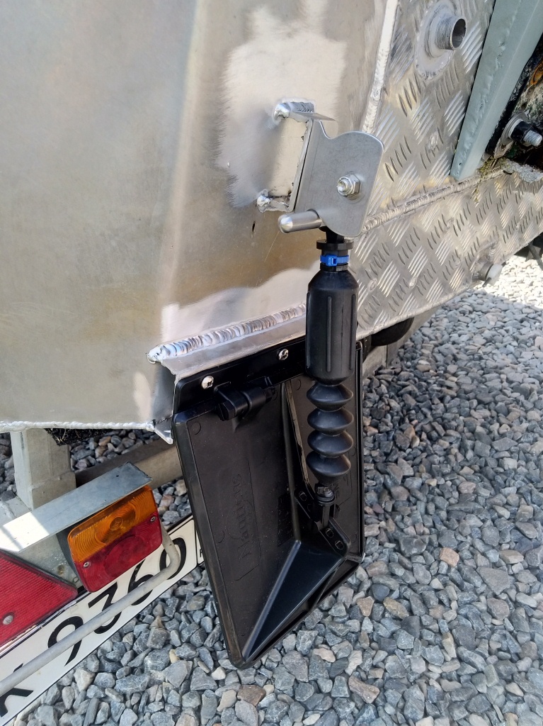

Пришли транцевые плиты. Завтра будем устанавливать. После испытаний отпишусь по результатам и впечатлениям)

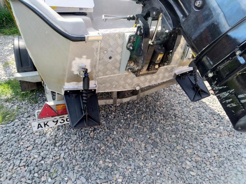

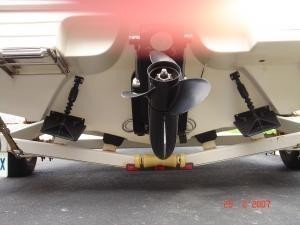

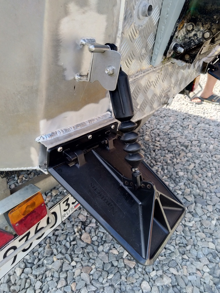

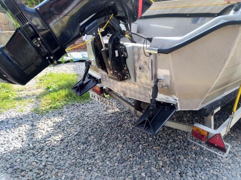

Хочу сделать фотоотчет после установки. А так вот эти...
Фото с яндекс картинки

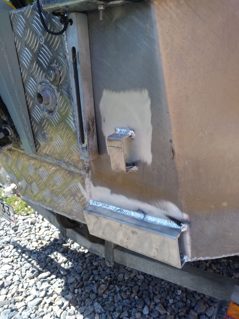

Собственно идея была такая чтоб не дырявить судно. На воде испытать пока нет возможности. Расчитываю на воскресенье. Отпишусь о результатах.
